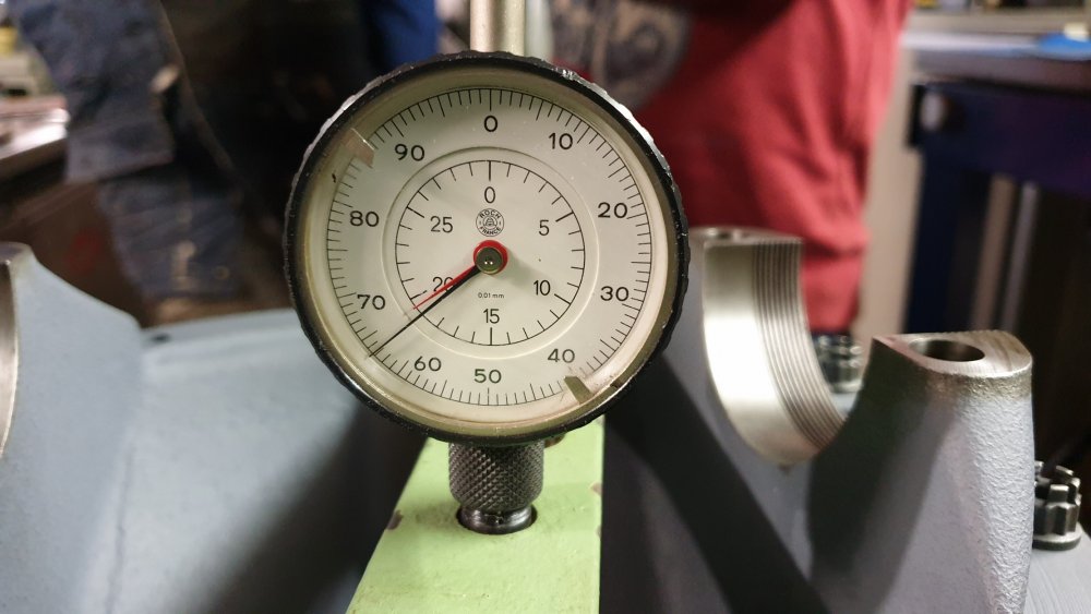

  6. Le bloc moteur est totalement en pièces et je suis globalement satisfait de son état. Car il est entièrement en cote d'origine et sans dommage. Bien sur des traces d'usures liées au temps et aux kilomètres sont présentes. La priorité du moment est de démonter le bas moteur pour pouvoir procéder au grand nettoyage. Car difficile de voir ou inspecter ces pièces sans enlever cette épaisse couche de crasse. La pompe a huile semble gavée par la marée noire. Je suis agréablement surprit par l'état des coussinets. Il n'y en a pas un seul d'endommagé ou ayant perdu sa première couche d'alliage. Visiblement les filtres à huile ont bien rempli leurs rôles. Le vilebrequin semble impeccable. C'est surprenant quand on voit le niveau de cradeur de l'ensemble. Les coussinets de paliers sont également très bien conservés. Sur le bloc c'est la même chose on peut voir que les coussinets ne bougeaient pas. Ceux de l'arbre a cames sont HS mais pas pour cause de grippage. ( j'y reviendrais plus tard) J'attaque le nettoyage à la spatule tellement que c'est épais.

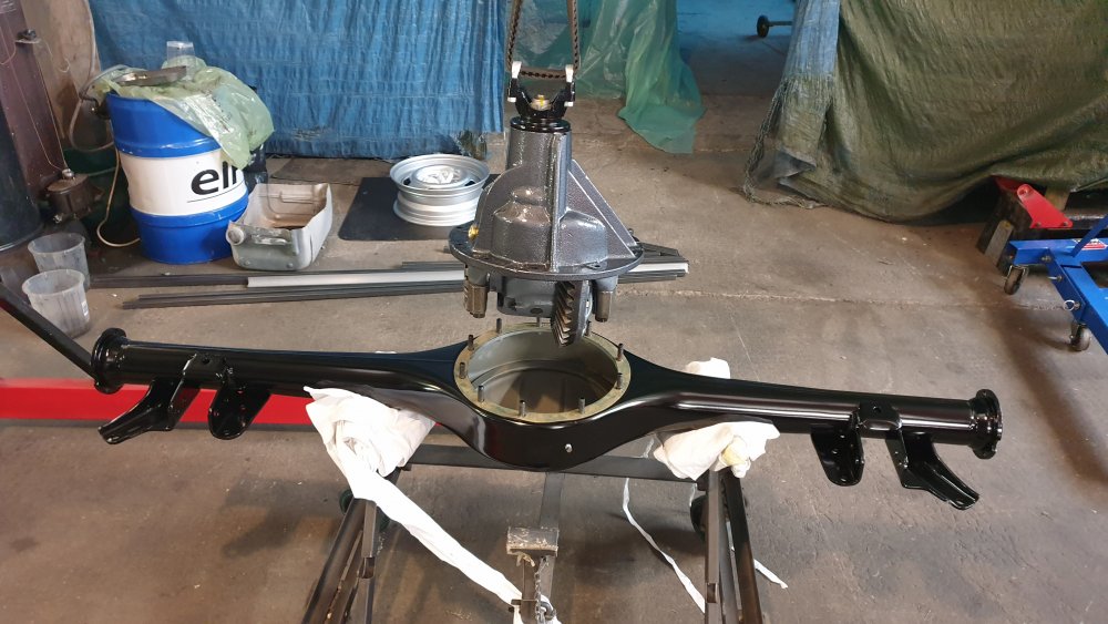

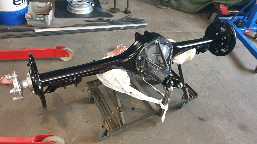

  9. Oui, jusqu'au jour de l'accrochage qui l'a mise sur la touche. Mais de toutes façon elle n'aurait pas été bien loin. Trains roulants au bout du rouleau, boitier de direction HS, les freins dans un état catastrophique, le pont avec l'huile cramée, le moteur tel que tu le vois sans avoir tombé le bas....et il me reste la boite a ouvrir, qui a mon avis ne peut pas être mieux

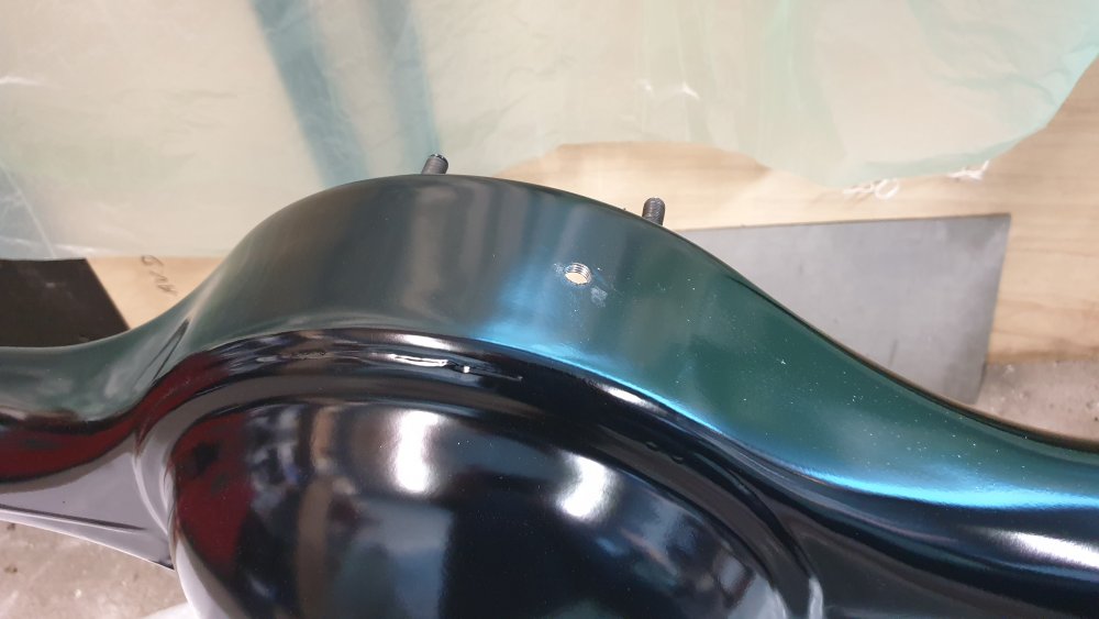

  10. Difficile de faire des retouches sur ce type de peinture. Les vernis colorés, sur fond gris métal reste la seule solution. Mais il faut s'armer de patience et faire plusieurs essais pour s'approcher de la vérité, seulement l'approcher !

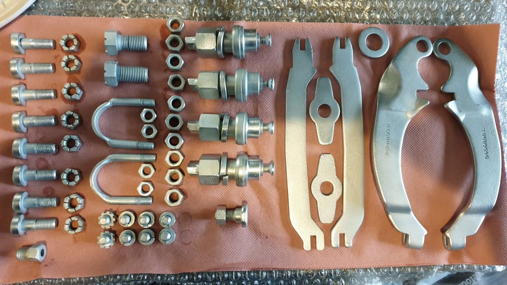

  12. Merci. Oui il ne reste pas beaucoup de pièces à rajouter sur le châssis. Pour l'arbre de transmission, j'attends d'être en congés pour aller voir un spécialiste pour changer les tubes. Car ils ne me plaisent pas ( corrosion et soudures meulées).

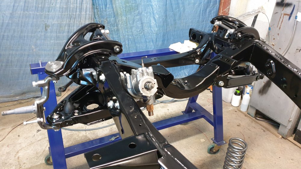

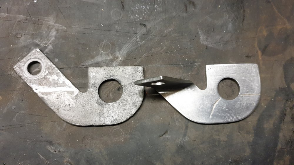

  13. La pose de l'ensemble sur le châssis se passe plutôt bien. La repro des coudes est vraiment correcte. Ayant choisi une repro sans modification , diamètre d'origine, volume de silencieux identique, passage idem. Cela donne un montage clean et sans risque de contact dans les passages difficile. Seul un coude doit être retouché du côté droit pour avoir la sortie bien parallèle au châssis. Une petite coupe en V et une soudure inox feront l'affaire pour retrouver le bon angle. Je craignais pour ce passage... finalement c'est bon. Pour ce genre de travaux, c'est du bonheur de travailler sur un chassis dépouillé, plutôt que couché sous la voiture . J'ai tenu a monter les échappements avant le pont, afin de faciliter la pose. Bon, cette étape de remontage du châssis étant sur le point de se finir . Une nouvelle débute........... Ma préférée, mais aussi celle de la pochette surprise. C'est parti. A ce niveau, vu ce que je vois et l'odeur d'huile cramée qui s'en dégage, cela ne me laisse aucun doute sur l'état de ce moteur (cuit à point) Là c'est encore plus clair !!! c'est grillé jusqu' en bas. Misère essayer d'imaginer l'état des perçages de lubrification du reste de ce moteur . Bon c'est moche mais quelques indices me rassurent, je pense être le premier a l'ouvrir depuis sa sortie d'usine. J'ai gratté un piston et pour moi les marquages "4 B" sont d'usine. Ce qui voudrait dire que je suis en côte standard. Joints de culasse métallique d'origines avec quelques traces de peinture bleu ciel, c'est bon signe. Mais portant des traces de rupture causées par une surchauffe. Traces d'infiltration d'eau dans deux cylindres. Ma plus grosse crainte s'estompe en voyant le chanfrein sur le bord du cylindre . Pour moi il n'a jamais été réalésé. Vite, que dit le pied à coulisse.....Cette fois-ci c'est clair 4 pouces 1/16 ou 103.17 mm c'est la cote d'origine. Cela veut dire qu'il y a suffisamment de matière pour l'usiner. Car il ne faut pas rêver, il est complètement rincé. Au premier coup d'oeil pas de trace de serrage, mais une forte cote sur le haut des cylindres causé par les segments. Pour les culasses, tant que je ne les aurais pas dépouillé et nettoyé . Je ne saurais pas si elles sont usinable ou bonnes pour la poubelle.

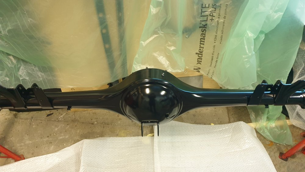

  17. On dirait que les pièces ont été recouverte par un chiffon avant qu'elle ne soient complètement sèches. Pour le polissage, bien faire attention de ne pas traverser le vernis, surtout au niveau des arrêtes "il y a toujours moins d'épaisseur sur ces zones"

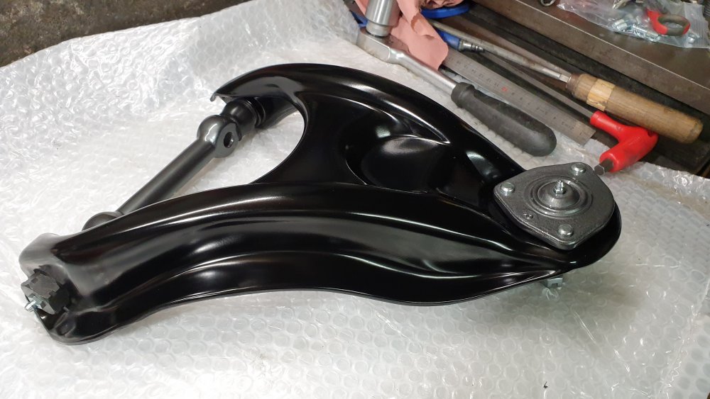

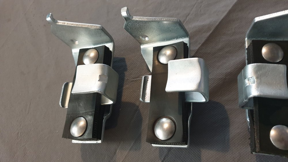

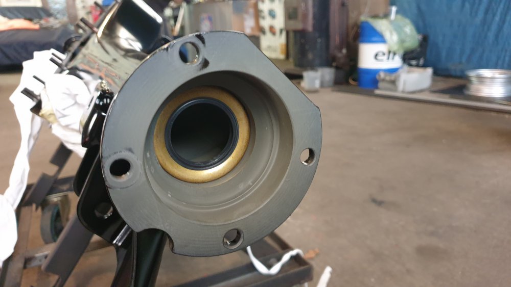

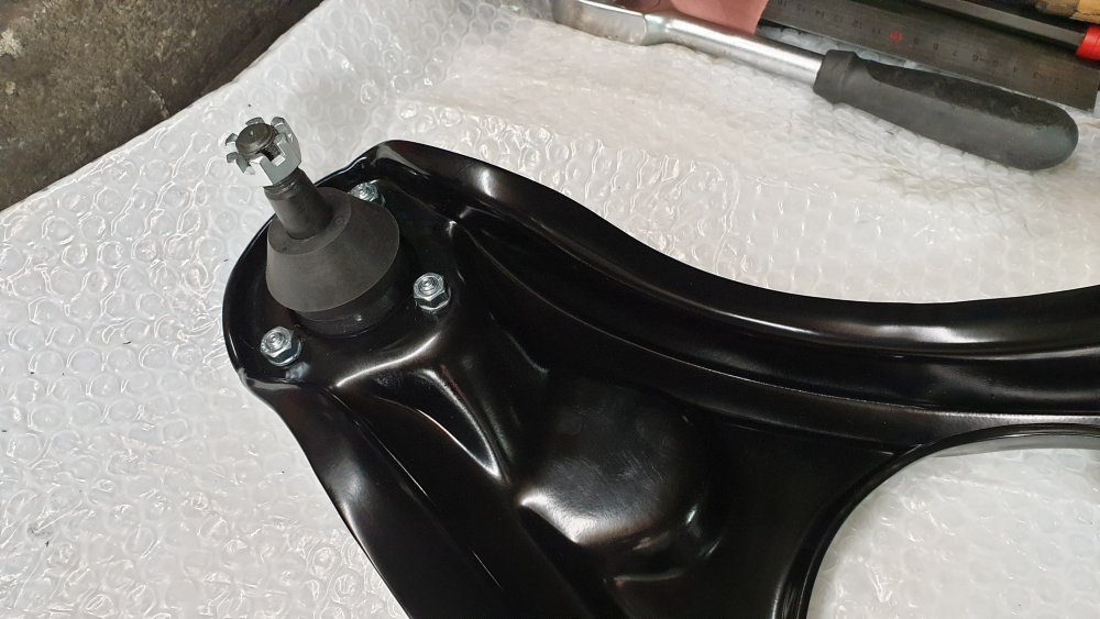

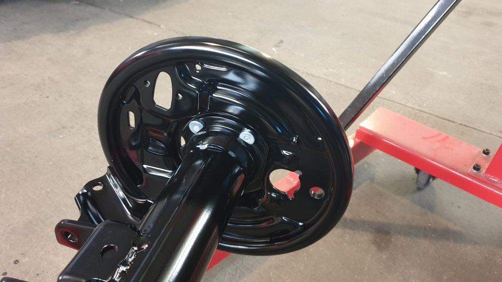

  20. Pour l'instant cela avance doucement. J'ai pu remettre en conformité les graisseurs , ceux fournis avec les rotules n'étaient pas coudés . Et ils auraient rendu les opérations d'entretien moins facile. Car l 'accès n'est pas toujours facile avec la pompe à graisse. Le fait de pouvoir les orienter permet d'y aller directement. Les tambours sont en place " provisoirement" . Car ils ne sont pas identiques à ceux d'origines et cela entraine comme toujours d'autres modifs. Les versions 1959 ne sont pas reproduites. Mais les versions 1961 sont adaptables . Pour l'avant cela impose des gougeons de roues spécifique "pas compliqué c'est banal a faire". Mais il y a des détails qui m'interpellent. Il n'y a aucune trace d'équilibrage et pas de trou de réglage des mâchoires. Donc il faudra remédier a cela par la suite. Car vu le poids des bébés cela ne me semble pas inutile. Ils font 13 pouces de diamètre au plus large. Pour l'arrière il faut repercer les emplacements des gougeons car l'épaulement est plus important. Là curieusement ils sembleraient équilibrés par une masse extérieure , a voir si c'est bien fait ! Je voulais les faire traiter par thermolaquage, donc j'y reviendrais par la suite . Pour l'instant, seul un coup de bombe inox permettra de patienter sans que cela rouille. Puis j'ai eu une idée à la con. Ayant une double ligne d'échappements en inox brut de fabrication " avec des grosses traces de cintreuse et autres outils". Je me suis dit que ce serait sympa de donner un aspect brossé voir satinée à ces tubes. Donc aprés avoir passé les tubes au 240 puis direct au 400, c'est là que cela à dérapé...... j'ai poli les tubes !!! Je sais c'est pas bien.Je n'ai pas pu m'en empêcher, c'est une drogue.... Mais bon maintenant que c'est fait ...hein Pour ne pas reproduire cette erreur , ne jamais utiliser cette machine a faire briller , jamais...

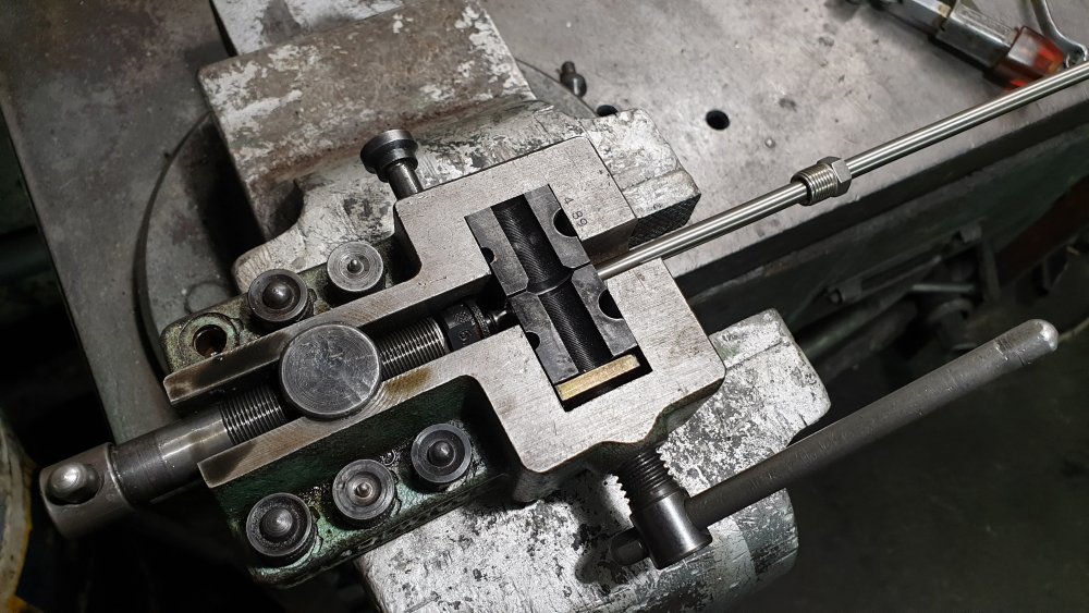

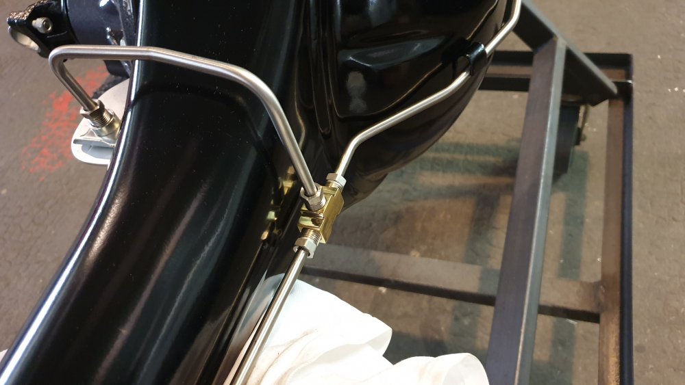

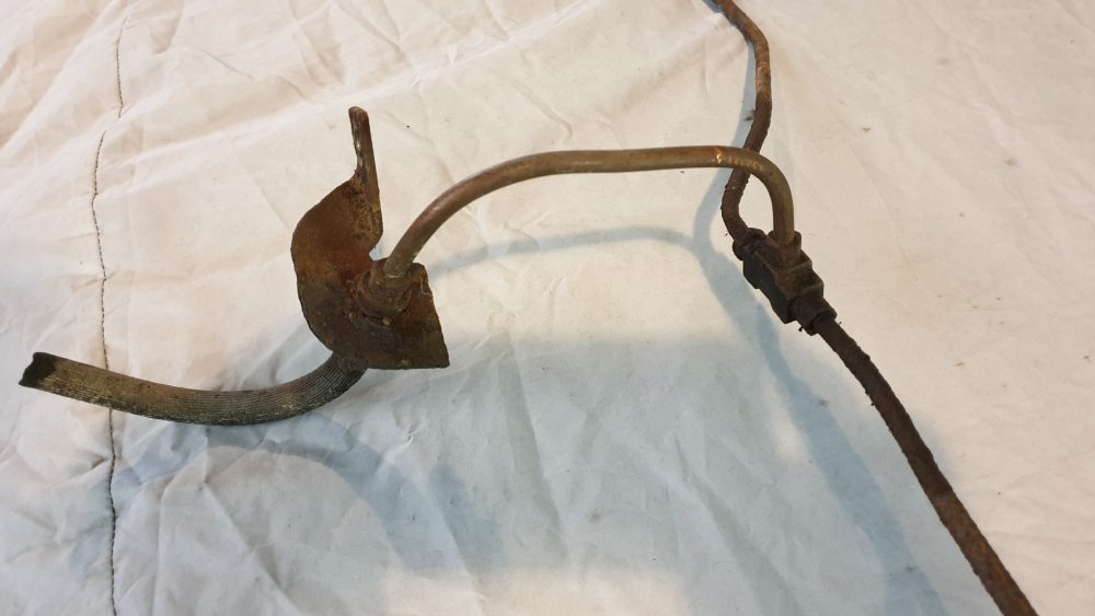

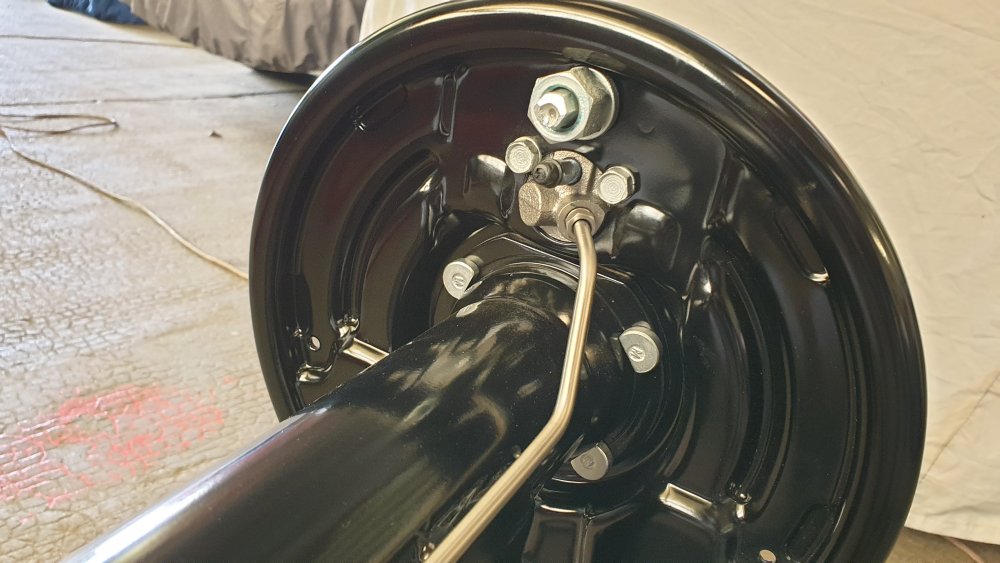

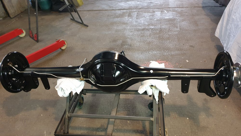

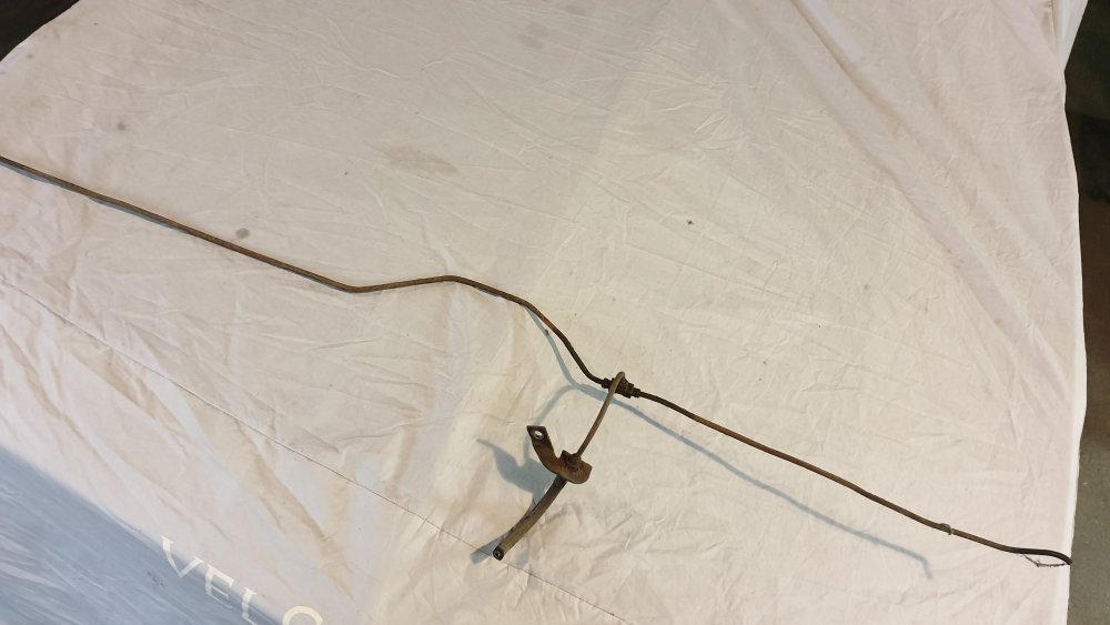

  23. Le remontage se poursuit. Les tubes de frein sont terminés et en place. La petite cintreuse de chez " Inline tube" est vraiment formidable pour le prix " 29 $" C'est celui qui va de l'avant a l'arrière qui m'a causer le plus de souci , de par sa taille et le nombre de ceintrage. Car j'ai voulu rester fidèle au dessin d'origine. J'ai rajouté quelques brides de fixation , les perçages étaient déjà là. Ce sont des brides identiques au modèle d'époque. Elles laissent coulisser le tube tout en le maintenant en position. Les moyeux de roue nouvellement équipés de joint feutre et de roulement neuf. Mise en place et réglage, pose de la goupille d'arrêt et c'est terminé. (Bien sur graissé en conséquence avant de refermer ) Je sais, ces cabochons chromés ne sont pas top. Mais je les considère comme jetables et remplaçables. Les originaux étaient défoncés....Difficiles de les démonter sans les abimer. Il est temps de réassembler la barre de direction. Ici toutes les pièces d'usures sont neuves. Les biellettes et le tube en NOS, les demi-coquilles en repro et le reste rénové . Beaucoup de petites pièces composent cette barre, à ne pas oublier de gaver de graisse . Elle est en place, pas de difficulté majeure pour ce remontage, les serrages et les réglages se feront bien plus tard. Le tarage est fait, la aussi l'arrêt est fait par des goupilles. Cela va être difficile de garder ces pièces aussi propre qu'aujourd'hui. Là aussi le pivot de direction est entièrement neuf. Malgré tout ce travail, je sais que ce type de direction garde malheureusement un certain flou à la conduite. Les amortisseurs ont aussi retrouvé leurs places, restera plus que leurs fixations supérieures à poser et les tambours pour pouvoir terminer ce train avant. Derrière, les ressorts sont en place. Il n'y a plus qu'a présenter le pont.
