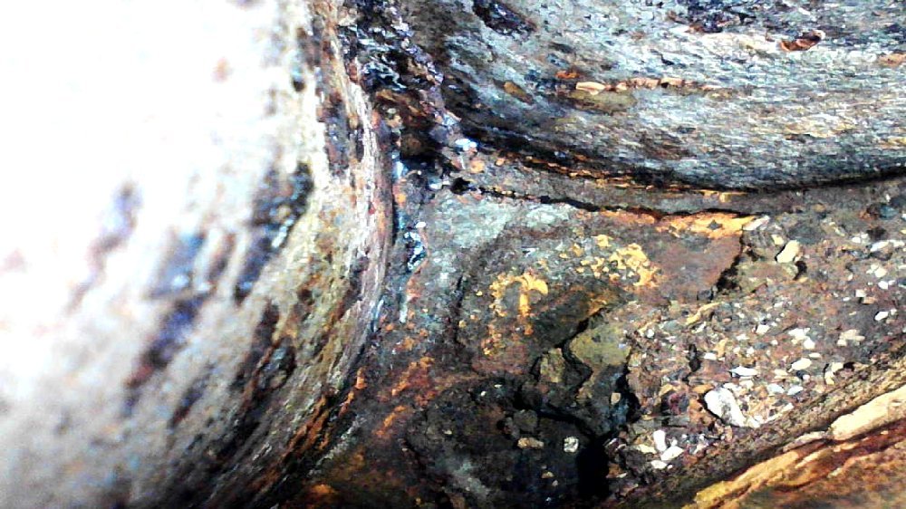

  15. Ce n'est pas joyeux à l'intérieur de ces portes. Si tu peux y faire couler un produit de type "Férose", ce serait pas mal . Cela permettrait d'avoir un effet curatif dans un premier temps et préventif en finissant par une cire liquide après peinture.
