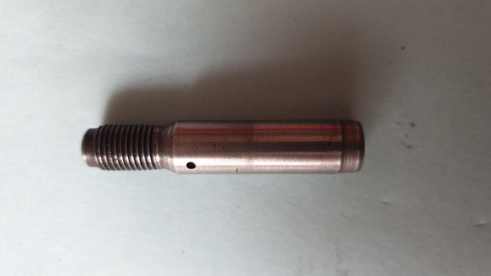

  1. Bon, les guides sont montés avec un serrage proche de 0.05 mm sans les dépasser. Culasses chauffées et guides au congélateur pour la pose. Il reste à recalibrer l'intérieur des guides pour le jeu soupapes/guides. Puis rectif des sièges de soupapes. Merci pour vos avis, qui mon permit d'écarter les idées les plus éloignées.

  4. Oui c'est bien celui-ci.
  5. D'après ce que je sais, c'est l'importateur qui l'a immatriculé en premier. Car elle était dans l'Arkansas au moment de l'annonce. Puis c'est le garage de Chappes dans le 63 qui l'a maquillé pour aller au bal et vendu à Pascal bien plus chère que prévu.
  6. Merci beaucoup pour ces photos, Pascal m'en avait fait parvenir car nous sommes toujours en contact. Mais certaines m'étaient totalement inconnues. J'adore ce genre de trouvaille.

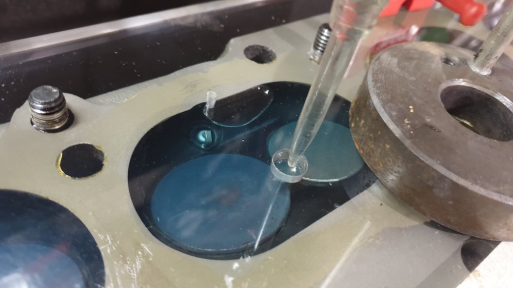

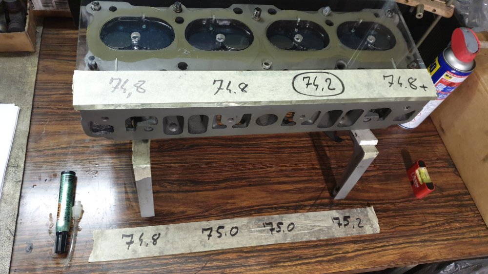

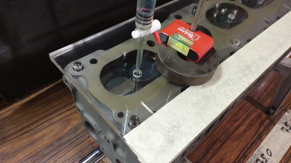

  14. Après un long nettoyage et dégraissage afin d'éliminer le moindre grain de sable ou de limaille d'usinage. J'ai pu masquer et remettre une légère couche de primaire sur le bloc. Cela en prenant soin d'arrêter la peinture légèrement sous les emplacements des assemblages. Les carters zingués ont reçus une couche de charge en apprêt époxy afin de supprimer quelques défauts de fabrication. Puis ayant commandé la peinture à la teinte originale Pontiac, je l'applique direct ..... Mais j'ai beau voir les pièces au soleil, puis à l'intérieur......Cela ne ressemble pas à ce que je voulais !!! Ni a aucune couleur Pontiac ! Sur la photo c'est moins pire, en vrai c'est vert pale métal. C'est censé être bleu clair métallisé. Donc je craque, il me reste des concentrés de polyuréthane sur une étagère . Et en gesticulant dans tout les sens je parviens à créer une teinte proche de la "vérité" . Car la aussi après quelques recherches, il est bien difficile d'avoir cette teinte exacte. Le bleu métal se dégrade dans le temps avec la chaleur, les hydrocarbures, l'oxydation de l'acier...Ce qui a tendance à créer plusieurs nuances de bleu allant jusqu'au vert ! Les photos numériques, les écrans ...ne sont pas très juste non plus. Donc reste les magazines et quelques photos d'époques. En éliminant les extrêmes et en faisant une moyenne on fini par tomber sur ceci. Cela ressemble à ça. Le bloc y repasse aussi car c'est une course contre la montre qui consiste a tout repeindre avant que l'ancienne couleur ne soit trop sèche et impose un redécapage ou un ponçage complet. Je sais certain vont dire que ce n'est pas la couleur de Pontiac en 1959... A vrai dire c'est celle de septembre 1965 pour la GTO de 66 Celle de 1959, désolé je n'arrive pas à m'y faire. Cette couleur est arrivée après celle de 1959 à 1965 le bleu clair "piscine". Oui c'est bien à partir de là, que par en couille cette restauration. La voiture est de 1959, le moteur est de 1962, et sa couleur de 1965. Pour sur ce n'est pas d'origine. Rassurez-vous, seule la mécanique va subir cette customisation acharné. C'est aussi pour cette raison que j'ai fait l 'acquisition d'une mécanique complète et 100% de 1959, qui restera stocké pour l'instant. Et qui me permettra de remettre en configuration stock cette auto, si cela devient nécessaire un jour. Mais rappelez-vous de ce post (pas si innocent) A la lumière artificielle. Je pense que c'est vraiment correct. Mai je n'ai pas intérêt à gaspiller ce qui reste de peinture. Car je n'ai pas prit le temps de peser les rajouts, donc pour refaire la teinte c'est mort.

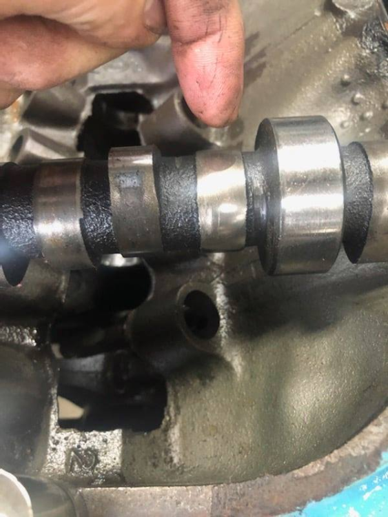

  15. As-tu bloqué tes poussoirs hydrauliques pour ce contrôle. Si ce n'est pas le cas ton contrôle de jeu, soupapes piston n'est pas bon. Car sous la pression des ressorts de soupapes les pistons des poussoirs s'enfoncent. Et les soupapes ne s'ouvrent pas au maxi.

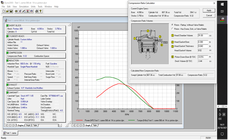

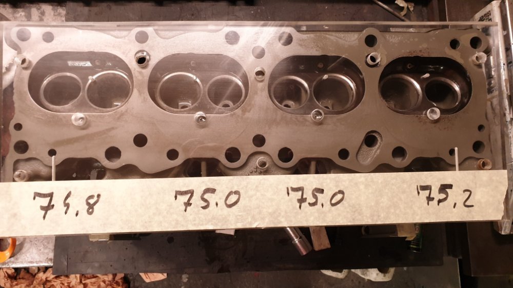

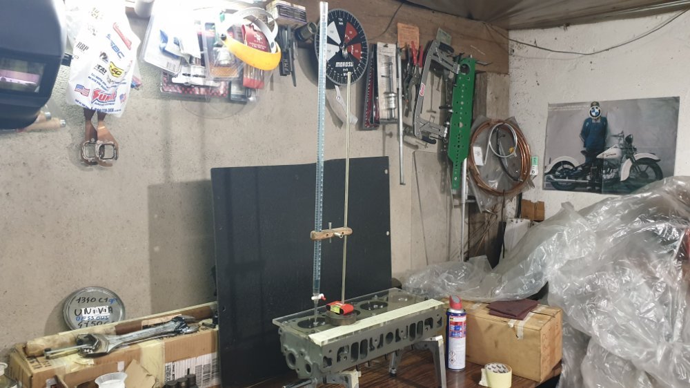

  19. Oui c'est dans l'évaluation finale, même si cela n'a pas une grande importance vu le volume en question (honnêtement c'est une valeur approximative) . Les préparateurs l'estiment aux alentours de 2 centimètres cubes, dans mon cas moins d'1.5cc semble plus proche de la réalité. Car nous ne sommes pas sur une prépa moteur à grosses soupapes. C'est du standard. J'avais fait quelques simulations pour la commande des pistons sur mesures. Le blanchiment du bloc et des culasses aura bien plus d'impact, vu la taille des cylindres. C'est aussi la raison pour laquelle je n'ai pas encore commandé les joints de culasses, étant donné qu'elles n'ont pas encore été blanchies.
  20. Non je n'ai rien inventé, c'est juste qu'en usine cette étape n'était pas réalisée. Et les préparateurs en font nettement plus car ils montent des soupapes bien plus grosses. Il suffit de regarder la forme des chambres de culasse pour voir qu'il y a quelque chose qui cloche. Moi je reste bien plus modeste, en prélevant le minimum mais suffisamment pour atténuer cet obstacle.

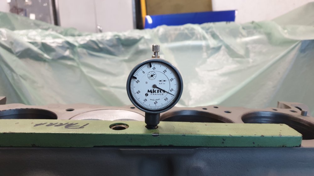

  22. Enfin un petit peu de nouveau. Pour continuer j'avais besoin des culasses, car il manquait quelques retouches à faire sur le bord des cylindres. Mais j'avais confié à un pro ces culasses pour modification, en pensant les récupérer au plus tard un mois après. Mais ça s'était dans le monde des bisounours. Dans la vrai vie, je viens de les récupérer cinq mois plus tard avec rien de fait dessus. Je viens d'aller voir un nouvel usineur qui me dit ne pas être capable de faire ces travaux. En gros ils me prenne pour un lapin de trois semaines, car si j'avais une fraiseuse je pourrais le faire moi même. Ils ne veulent tout simplement pas sortir de leur zone de confort. Donc tant que j'ai les culasses à l'atelier, les travaux sur le bloc peuvent continuer. Sur ces moteurs les cylindres sont plus petit que les chambres de culasse, de ce fait le bord des cylindres gênent le remplissage en gaz d'admission. Même après un réalésage à 0.040 pouce. Le vieux joint de culasse va me servir de gabarit. Il est donc repositionné sur la culasse pour voir la marge dont je dispose. Sachant que le neuf sera légèrement plus grand. Sur le bloc je repositionne avec un outil maison les nouveaux pions de centrage, enlevé pour la rectification. J'en ai besoin pour bien centrer le joint de culasse. Une goutte de Loctite , car ils débouchent dans le circuit de refroidissement. Voilà c'est fait, j'évite de taper dessus directement avec un marteau . Car il m'est arrivé dans le passé d'en faire gonfler un, au point d'être embêter pour poser la culasse. Le joint est en place, les zones à travailler sont colorées en bleu. Maintenant il faut déterminer la profondeur. Sachant que sur les anciens pistons le premier segment s'arrêtait à 8 mm du bord. Mais sur les nouveaux il se trouve seulement à 6.35 mm. Donc je vais descendre à 3.5 mm maxi afin de ne pas prendre de risque. Pour cela j'utilise un vieux segment pour tracer la zone en question. Puis après protection j'attaque à la fraise. Puis finition à la toile avec la lime pneumatique.
  23. Ce ne sont pas des coussinets "over size". La technique est différente. Les paliers neufs sont plus petit et l'usineur alèse l 'ensemble en grignotant dans le bloc afin de remettre la même dimension de coussinets qu'a l'origine. Donc le vilebrequin est relocalisé un peu plus haut dans le bloc, avec les conséquences que je site plus haut. Rien qu'a vu d'œil. Pose des paliers, réalésage, surfaçage du bloc, rectif du vilebrequin, équilibrage. Cela représente plus de 2500 €. Donc si l'on rajoute le travail sur les culasses, épreuves, rectifs, guides, rectif des sièges. le billet de 1000€ ne doit pas être loin.
  24. En mécanique tout est faisable. Changer les paliers c'est une opération réalisable. Par contre le nombre d'usineur capable de faire cela dans les règles de l'art sur un V8 us ne sont pas légion dans notre pays. Cela demande de l'outillage qui coûte une blinde. Donc la facture est tellement élevée, qu'il vaut mieux trouver un autre bloc. Autre détail, après cette opération il faut prendre en compte que le vilebrequin sera repositionné un peu plus haut. Ce qui engendre des pignons de distributions spécifiques afin que la chaine soit tendu. Donc fini de prendre du standard ( c'est plus cher). Remesurer la hauteur des pistons et contrôler que les zones de squish soit respecter ( si non, usinage des pistons) .... Une modif en entraine toujours d'autres.....
