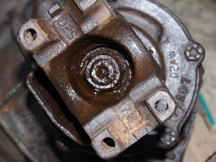

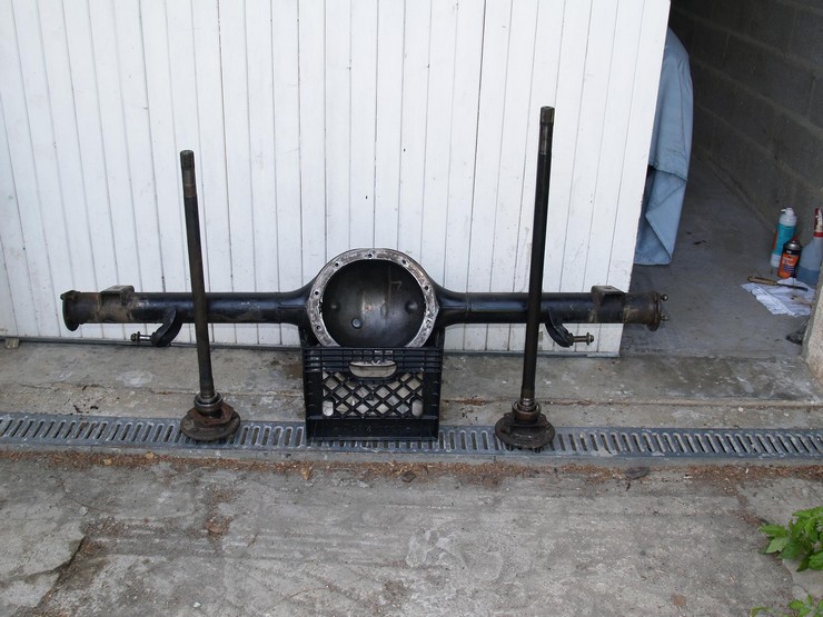

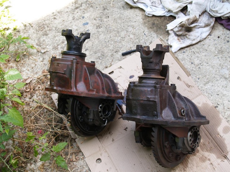

Le pont faisant du bruit(beaucoup!) et devant remplacer le nez de pont par un autre qui tire plus long,j'ai décidé de changer les roulements d'arbre(tant qu'on y est Problème : pas de presse.Qu'a cela ne tienne on va se débrouiller autrement! Au préalable on enlève la bague d'arrêt:à la scie à métaux pas à la disqueuse(voir cadaphil ) C'est du métal mou,çà va vite(photo 2) On s'inspire de la doc pour fabriquer un outillage.(photo 3 et 4) Première déception,les barres de 14mm plient mais le roulement ne bouge pas.(prémiun qualité bricodrama) Nouvel essai avec...un(gros) arrache rotule.(photo 1) Çà a l'air de marcher,jusqu'au moment ou la cage extérieure du roulement explose!! L'arrache ne prenait pas appui sur la cage intérieure Finalement,en montant l'arrache rotule à l'envers çà sort.Ouf!! Reste à monter les nouveaux roulements. L'outillage utilisé a été acheté à la brocante pour bien moins que sa valeur neuve(même si c'est pas donné)
