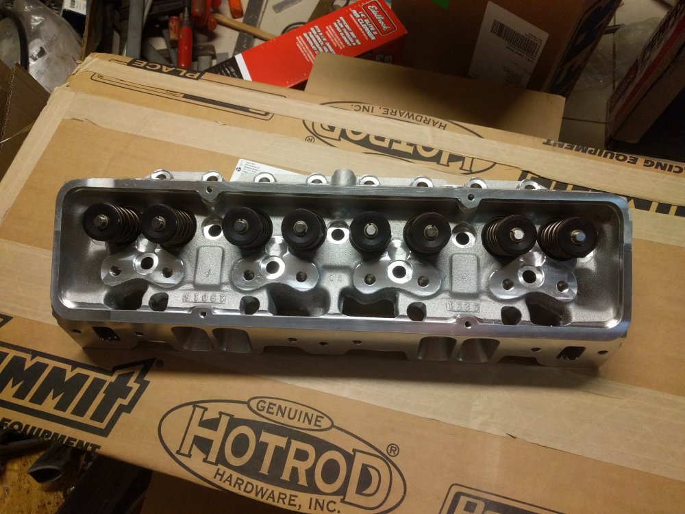

Les surfaces et les usinages sont bon mais les arrêtes n'ont pas été traitées à la machine. Du coup je pense qu'ils font ça vite fait manuellement sans rentrer dans les détails, un peut dommage. Le pire de tout c'est les conduits de refroidissement qui sont pas usinés mais du coup d'en eu j'ai même trouvé un scorie prêt à se barrer. Je suis peut être un peut trop exigeant mais je trouve ça un peut limite quand même. J'ose même pas imaginer ce que donne les culasses d'entrée de gamme. -

Petite photo d'une des culasses J'ai pas pu résister à en déballer une. C'est vraiment un sacré beau morceau d'Alu. Par contre niveau finition, j'aurais à en redire. Franchement pour le prix, on pourrait s'attendre à mieux. L'ébavurage est un peut limite, faut faire attention ou on place les doigts. -

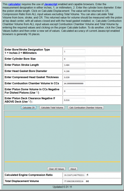

je luis est deja envoyé tous les infos que j'avais en stock. justement comment tu fais pour estimer ton taux de compression? si je fais le calcul sur ce site j'arrive a 10.3: http://www.csgnetwork.com/compcalc.html Je suis parti du principe que mes piston sont plat. -
