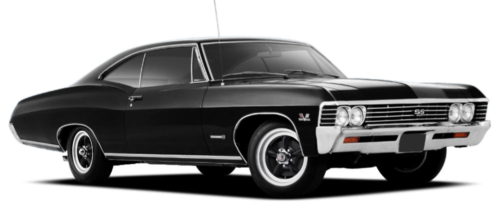

oui les dog dish c'est tres 70's et donnent un look tres retro si je devai prendre des jantes tole avec enjoliveurs, je prendrai les SS de la 2eme photos. ... mais c'est pas ce que je cherche. -

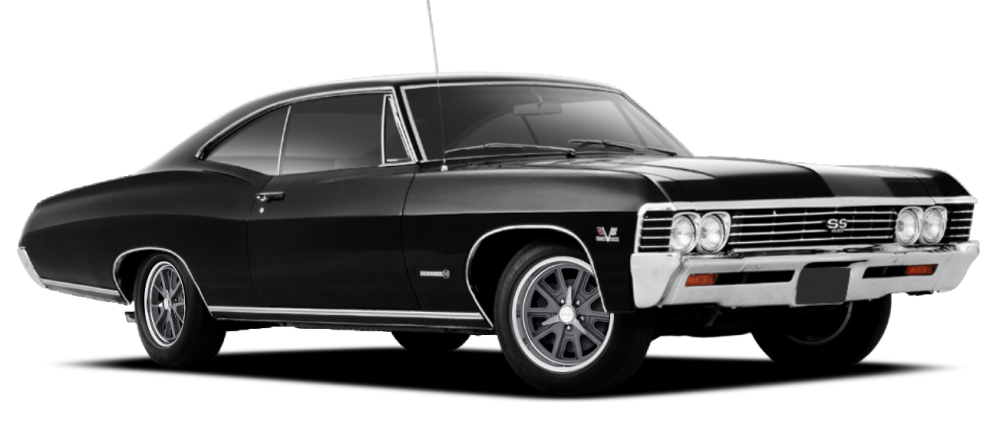

oui les vectors sont vraiment pas mal avec une préférence pour la version en noir. y'avait aussi les hurricanes mais c'est un modèle qui n'est plus au catalogue: -
Slt, J'aimerai bien changer les roues sur mon impala dans un futur proche et par la même occasion passer en 15''. Pour l'instant j'ai pas vraiment arrêté mon choix sur un modèle bien précis. La seul chose que je souhaite , c'est conservé des pneumatiques BFG Radial TA pour les RWL. Actuellement j'ai des jantes type Cragar Torq, je les trouves ok mais pas exceptionnelles ... disons peut mieux faire, mais ca reste cohérent avec la voiture J'ai du 215 à l'avant et du 225 à l'arrière, je pense pas forcement changer a moins que ca puisse apporter quelque chose. Sachant qu'à l'avant du 225 c'est à peut près le max possible sur la 65 sans avoir de problèmes de frottements avec des fusées d'origine. je me suis un peut amusé avec le simulateur sur le site de american racing .. c'est vraiment pratique, même si leur Impala de 65 resemble fortement à une 67 Vous en pensez quoi? des suggestions, des idées?
