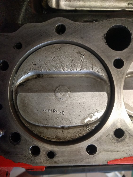

je sais pas si le cylindre l'est sur toute la longueur ou juste sur la partie haute mais c'est pareil sur les 8. Mais j'ai seulement ce défaut sur ce cylindre.
Anxiété non, ça me fait pas peur de devoir faire plus c'est juste que j'aime bien qu'un plan de déroule sans accroc Sinon voilà l'équipe d'en face Le cylindre 8 présente les mêmes marque que le 3 Sinon au 4 j'ai ce phénomène, défaut d'usinage ou problème à venir ?

Pas de fumée avant démontage. Comment le clips d'axe aurait pu se trouver côté tête de piston? Sortir un piston c'est pas une tanné avec les segments et tout ... Je demande car j'ai jamais fait ça.

ben j'ai clairement pas prévu de refaire un réalésage ca c'est clair ni de refaire le bas moteur de manière générale. pour les marques sur le piston je sais pas si c'est lors de l'installation que ça été fait ou si c'est en cognant contre les soupapes.
oui en plus les 350 en 4 boulons comme le mien sont souvent transformé en 383 d'après ce que j'ai pu voir sur différent forum. en somme j'ai un 355 je suis curieux de voir ce que j'ai comme AAC.
pff 3eme déjà, c'est moyen non? bon ma mesure au pied a coulisse était un peut foireuse du coup.
google est ton ami ! Donc c'est pas des pistons d'origine : https://www.summitracing.com/int/parts/trw-l2304f/overview/ je sais pas trop si c'est uen bonne ou mauvaise nouvelle car ca va faire monter sacrement la compression non?

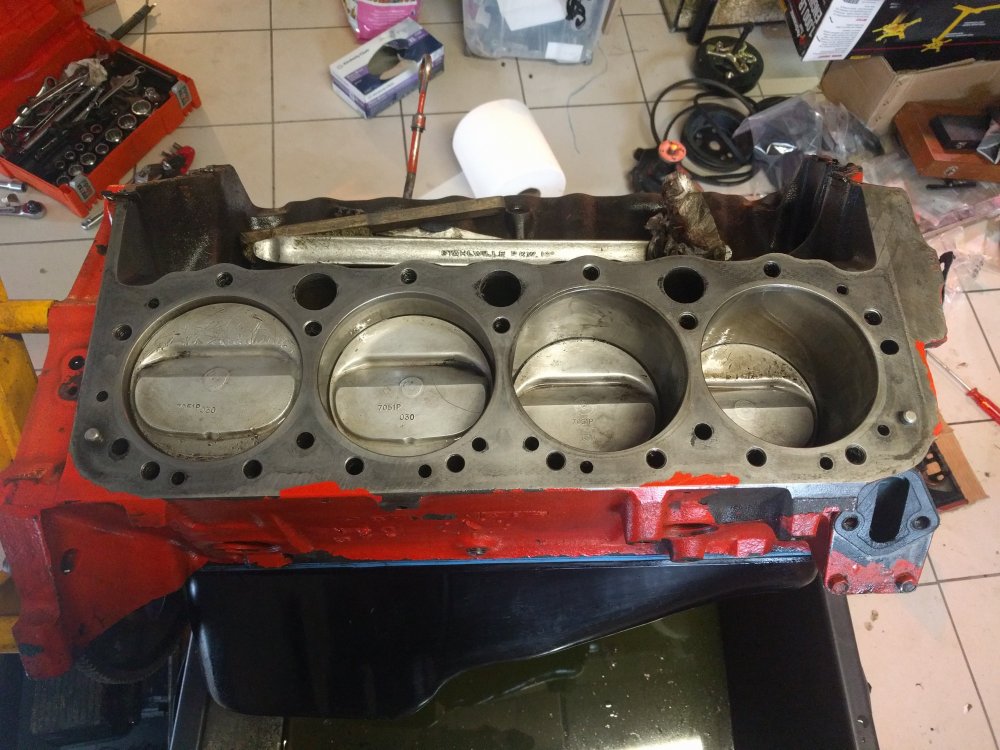

Effectivement c'est parti. Dépose de la première culasse Les cylindres sont propres et pas rayés. À par un dépôt de calamine sur la tête des pistons ça ce présente bien. Les cylindres ont encore leur côté d'origine à 4''... Enfin je suppose.
Après une semaine de préparation à démonter tout les jours autre chose, aujourd'hui c'était le grand jour : sortie du bloc. Après avoir déposé le capot qui pèse littéralement un voir deux âne mort, le bloc est sortie sans trop de problème. Par contre être à deux c'est vraiment pas de trop. Voici la bête sur le chevalet. À peine rentré au garage j'ai pas pu m'empêcher de démonter quelques trucs Objectif du we, démontage et nettoyage. Si tout se passe bien peinture la semaine prochaine.
