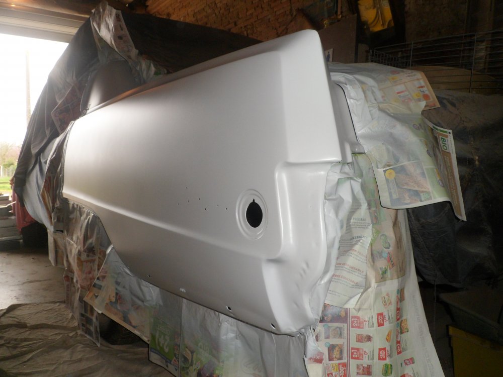

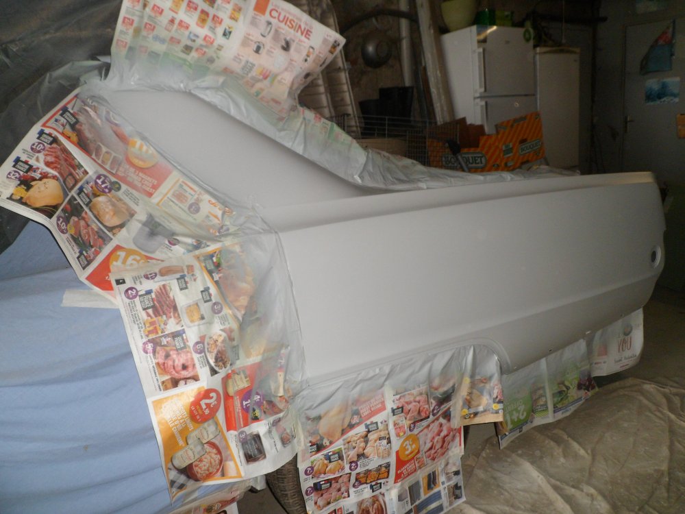

  1. A oui les bourres de peuplier , les moustiques ou insecte qui vole , le vend qui soulève bien la poussière du sol , la pluie , le froid .... sont une vrai plaie quand il s'agit de peintre quelque chose en extérieur
