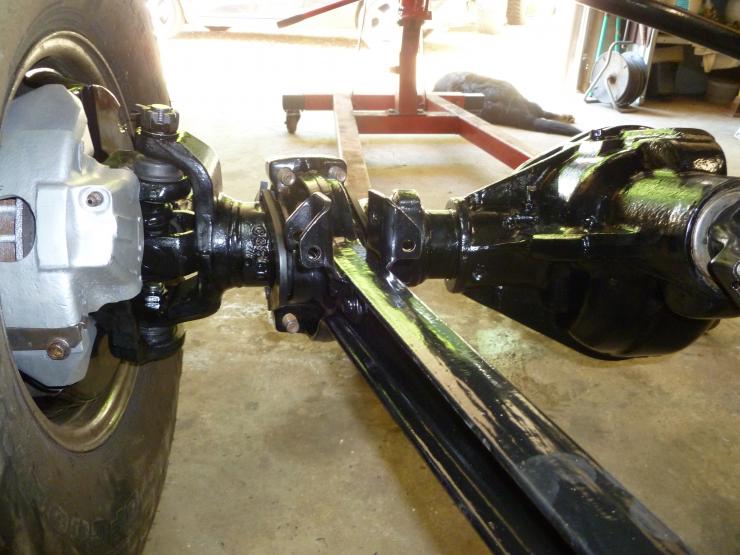

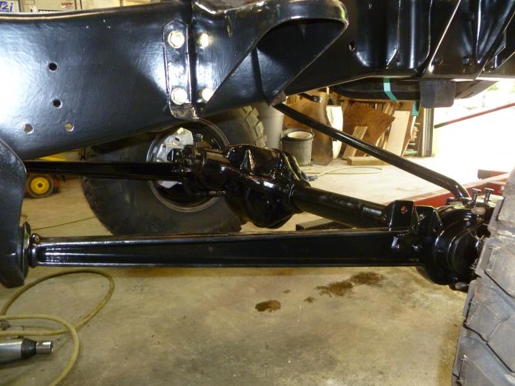

    Restauration F 150

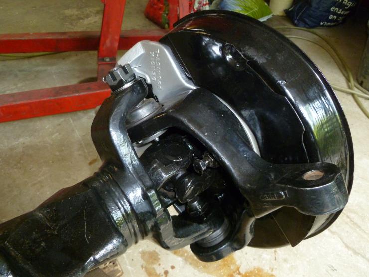

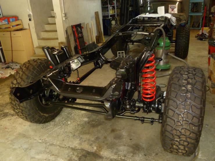

    Merci,Merci ! Bien sur, je ne l'ai pas préciser, mais tous les silenblocs de tirant de pont, de barre Panhard , de barre stab, sont remplacer . La vérification des rotules de direction étant bonne, pas de remplacement dans l'immédiat ! Juste un bon nettoyage des graisseurs, pour un graissage parfait de ces pièces. J'ai regrété l'absence de graisseur sur les croisillon d'arbres de roues avant, qui sont pas mal exposé ! Mais bon, il ne devrai plus connaître les bourbiers : ) Prochaine étape , le Moteur et sa boite, Nettoyage, peinture et remplacement des organes malade , ( pompe à eau, sonde, joints, durite et tuyaux divers et variées )

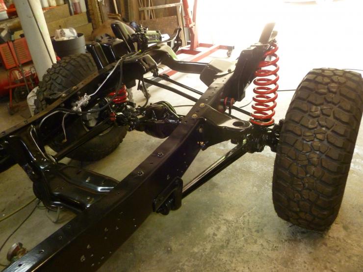

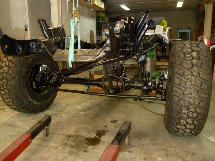

  10. gégétoy
    Restauration F 150
    Plutot q'un long discourt, des tofs Pour l'intant, mon timing prévisionnel est pas mal

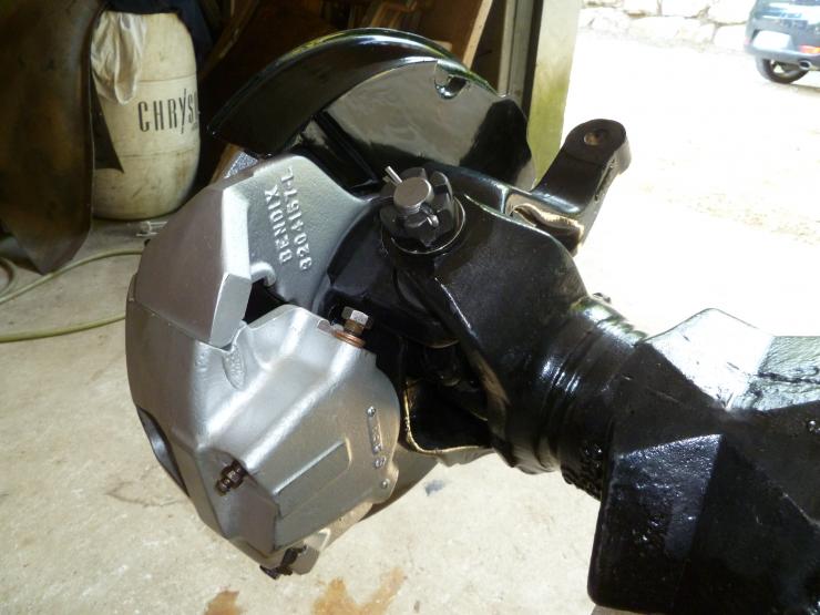

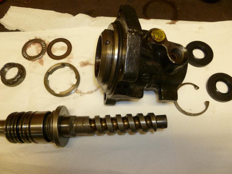

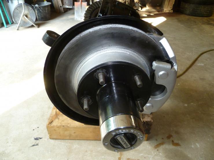

  11. gégétoy

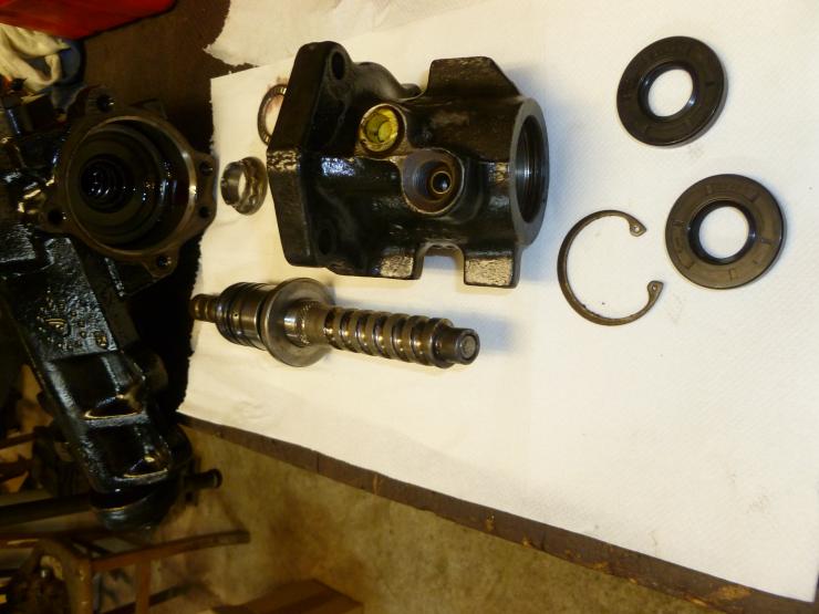

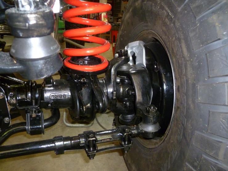

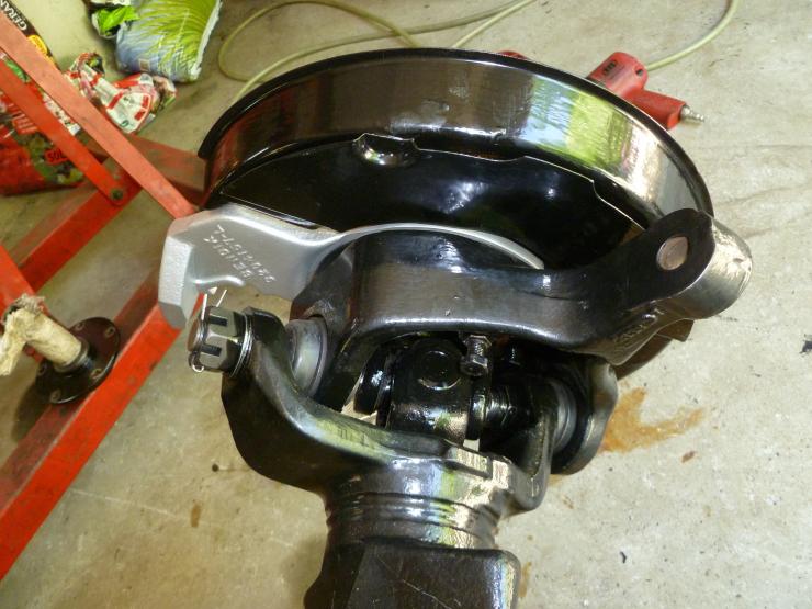

    Restauration F 150

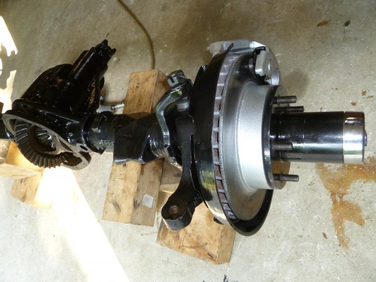

    Quelques news remise en état du boitier de direction, qui présentais quelque fuites. Remontage des nouvelles rotules puis des fusées,arbres de roues, et des freins.

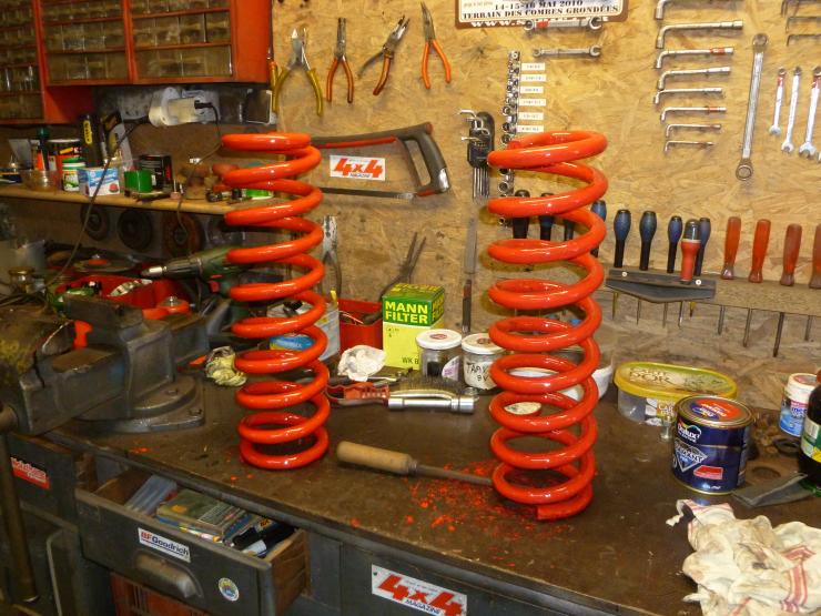

  17. En amortisseurs, Tu as, Procomp, Ironman, Rancho, Dougdog et bien d'autres Certains réglable en dureté ! Pour les trucks et 4x4.
  18. Une suspension souple, et une suspension qui ondule ! Ce n'ai pas tous a fait la même chose Si il ondule, les amortis sont mort ! Par contre si il est trop souple, il faudra durcir la suspension Dans ce cas ,les amortisseurs n'y feront pas grand chose , a moins de mètre des combinés ressort, mais très chère !!! Pour l'AR ,lame de ressort, soit rajouté une lame, soit remplacer les paquets Pourl'AV lame ? ou ressort hélicoïdaux ? Si hélicoïdaux, pas le choix , tu devra les remplacer par des plus dure.
