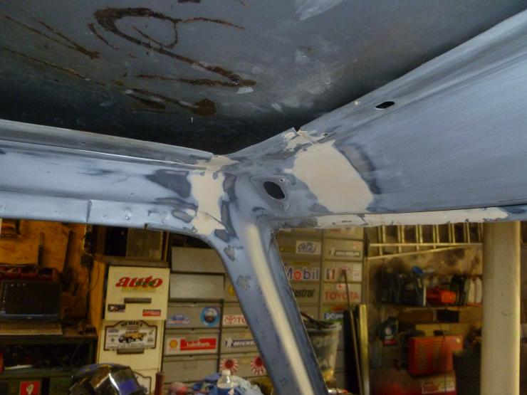

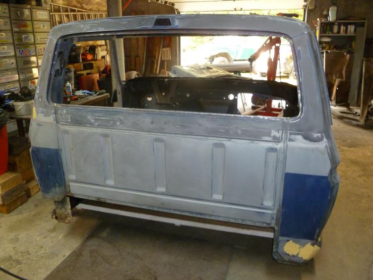

    Restauration F 150

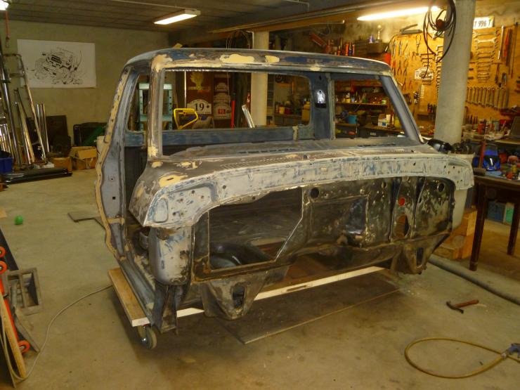

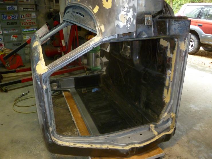

    Thanks you. Et non, à mon grand regret , il ne sera pas vert !! Mais Gris anthracite métallisée, légèrement plus claire que la barbouille qui le recouvrait . Je ne sais pas si ça vient des robots de l'epoque qui assemblait ces truck, mais les assemblage des différente tôles qui forme cette cabine est très aléatoire , Entre les débords de tôle dû à un mauvais ajustements et les soudures qui ne tenais rien ou qui ont lâché, y'a de quoi faire ! Du coup , je m'attache à mastiquer toute les jointures de tôle qui seront visible, comme les cadres de portes et les tôle de pavillons. Je sais, ça ne sert à rien, sinon que ces pièces soit complètement lisse, comme s'il faisait un seul bloc ! Peut être mon côté perfectionniste, comme dit ma femme !!
  11. gégétoy

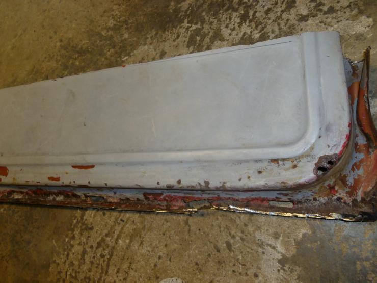

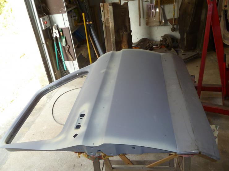

    Restauration F 150

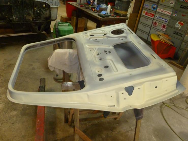

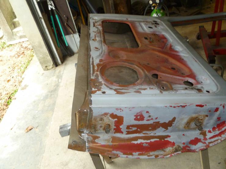

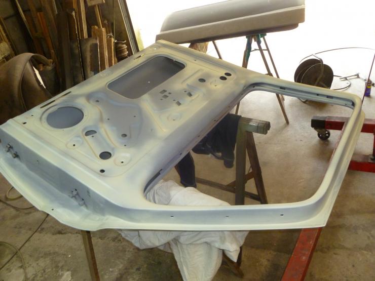

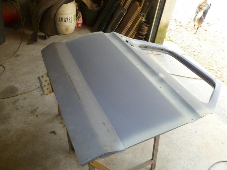

    Merci les potos J'ai enmener les portes chez un pro du sablage aujourd'hui , trop chiant à nettoyé avec tous les recoins de partout . J'aurai plus qu'à resouder les parties basse sur les portes propre ! Pour le capot et les ailes avant, pas de bosse, c'est déjà ça, juste à reboucher au MiG les trous des baguettes basse sur les ailes,que je ne remet pas. Et un bon ponçage. Pendant ce temp, je continue de préparer la cabine, Énormément de défaut , Soudure à reprendre de partout, puis Mastic, ponçage...re Mastic, re ponçage et ainsi de suite ! Je préfère même pas pensé à la benne tous de suite !! Car là, y va avoir de la coupe dans l'air !
  12. gégétoy

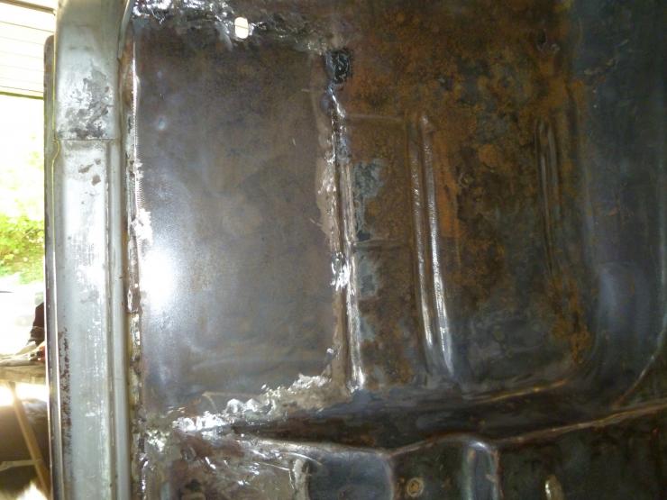

    Restauration F 150

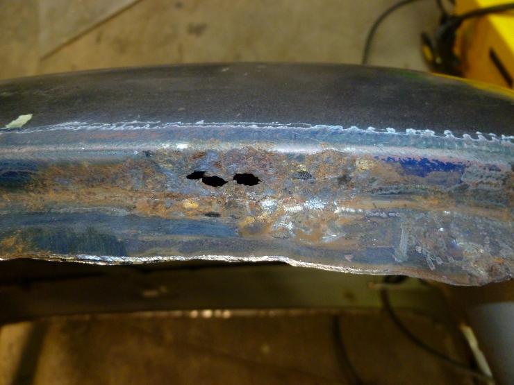

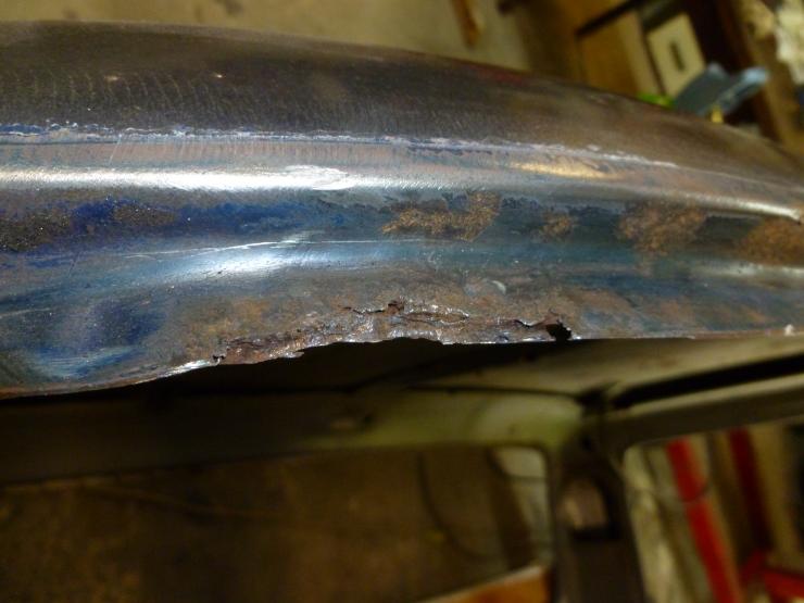

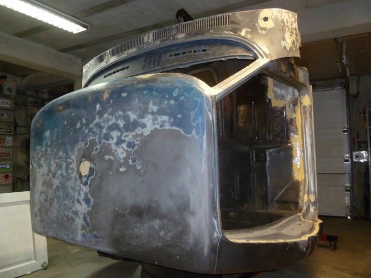

    l'état du tour de pare brise. petit avancement sur la cabine.
  13. gégétoy
    Restauration F 150
    Merci Greg La cabine pése quand même pas loin de 200kg, pas toujour facile a manipuler quelques tof quelques élément a remplacé
  14. gégétoy

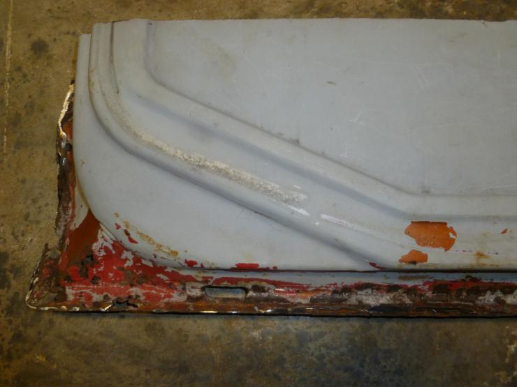

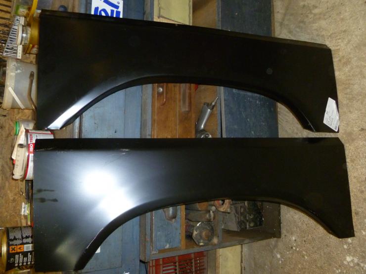

    Restauration F 150

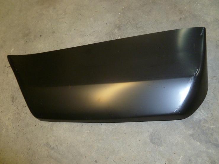

    Merci . Mais j'suis pas au bout ! Encore pas mal de boulot . J'ai mis le châssis moteur de côté , pour attaquer la carrosserie, je viens de recevoir les principaux panneaux qui étais irréparables, Les bas de portes intérieur et extérieur droite et gauche, un coin de cabine, les panneaux Ar de benne au dessus des roues, et un coin de benne Ar gauche, l'autre est réparable ainsi que quelques endroit à l'avant de la benne plus deux traversse à refaire. Bref, il roulera pas tous de suite. Je remettrai quelques tof dans les prochains jours.
