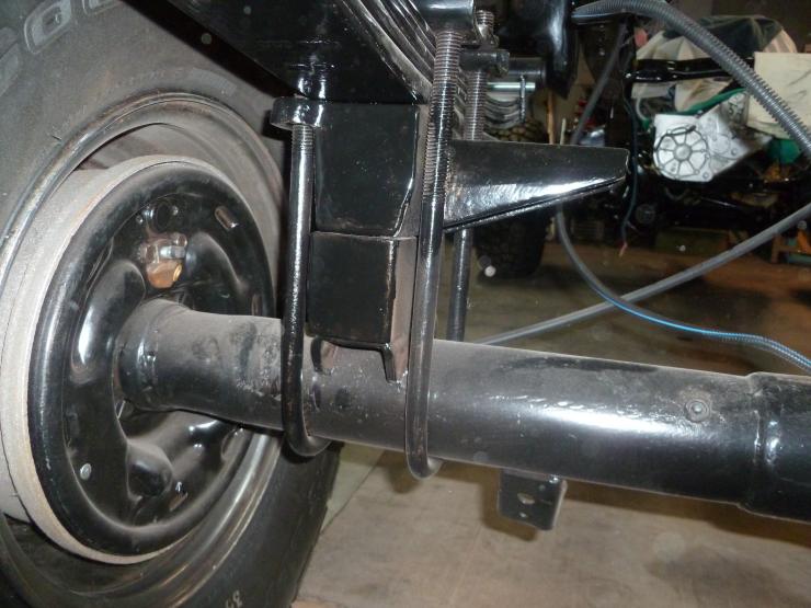

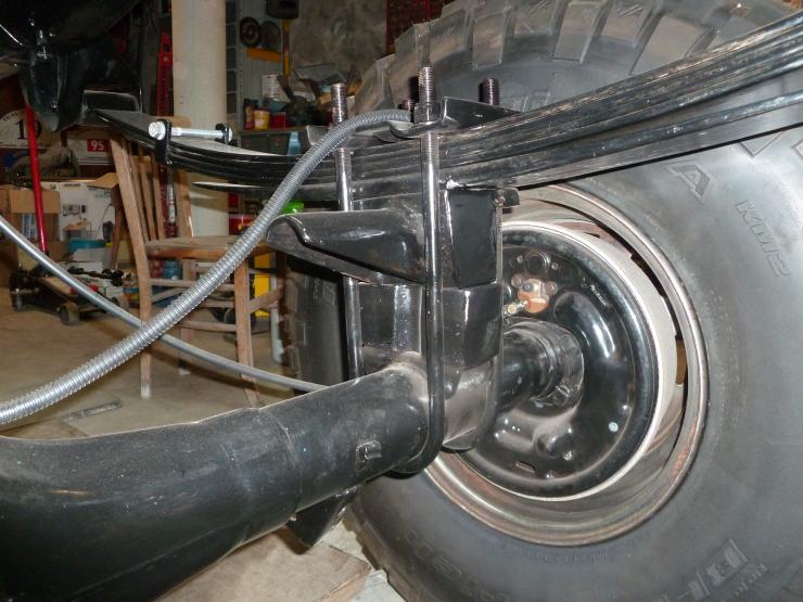

  16. Voili Voilou, La première cale, celle du bas contre le pont fait 7cm de haut, la seconde au dessus fait 8 cm, Bien sur, tu ne pourra pas mettre autant sur un 4x2, pense qu'il te faudra changer les brides, a partir de 3 ou 4 de cale ( les tiges en U qui fixe le tout ) et également modifier ou remplacer les durite de frein entre le pont et le chassis. Bonne Fête

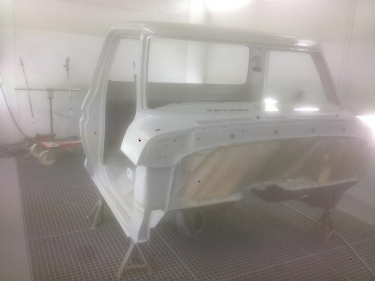

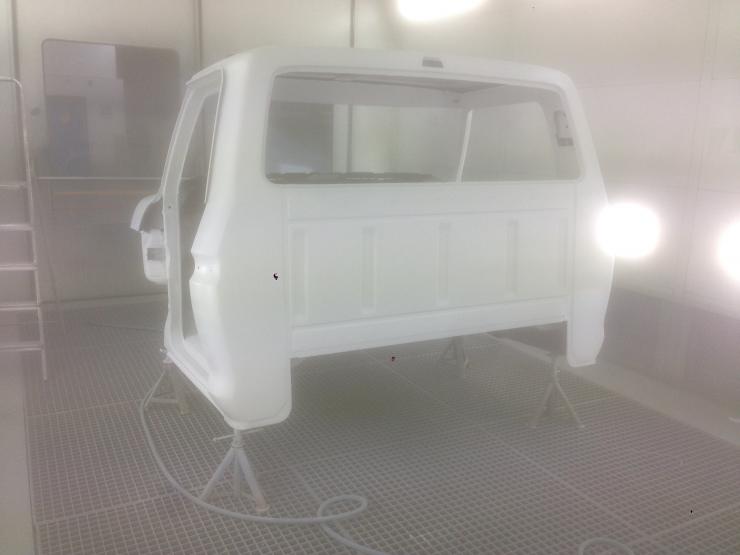

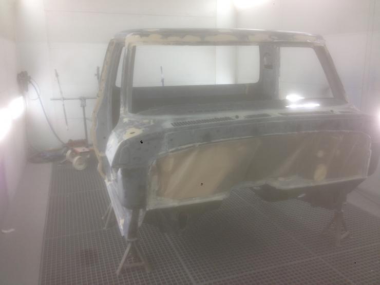

  24. gégétoy
    Restauration F 150
    Quelque news ça avance tous doucement.
  25. Ouais , mais j'en suis pas encore la, Si j'arrive à le finir pour cette été , je serais bien content. J'ai un gros manque de temps en ce moment, ça avance très très doucement.
