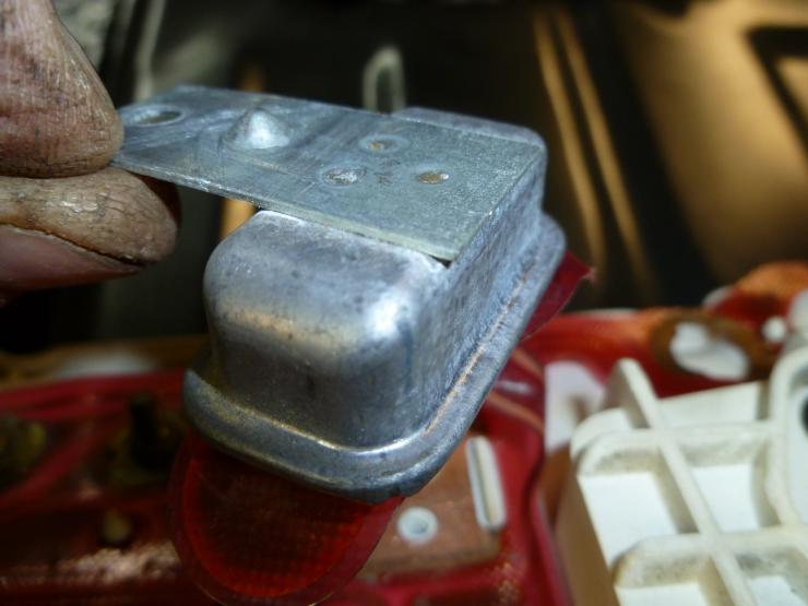

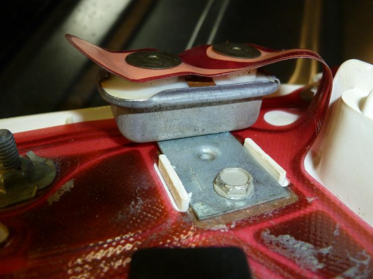

    mano !
    je viens d'essayer avec une pile de 4,5 V tous mes mano fonctionne Donc ces bien cette pieces de M..de qui fait Chi.r
  7. gégétoy
    mano !
    Ok je vais vérifier le voltage qui sort en intermitence, puisque c'est normal ! mais apparament il fonctionnerais bien alors ?? ou alors peut etre pas à la bonne vitesse je vais essayer de l'alimenté en 6V en direct pour voir
  8. gégétoy
    mano !
    Pour les pros de l'élect ques que c'est ? une résistance ?? ou quoi ? Je n'ai aucun mano qui fonctionne, il se trouve que cette pieces qui est sur le circuit imprimé des compteur, est placée entre l'arrivé de courant, et la distrbution à la jauge de carburant, l'indicateur de temperature et le mano de pression d'huile le courant d"entrée est bizarre, fort, moin fort par intermitence, et à la sortie de cette piece, courant intermitent comme des clignotants comment cela doit il fonctionner ? Merci de vos lumieres
