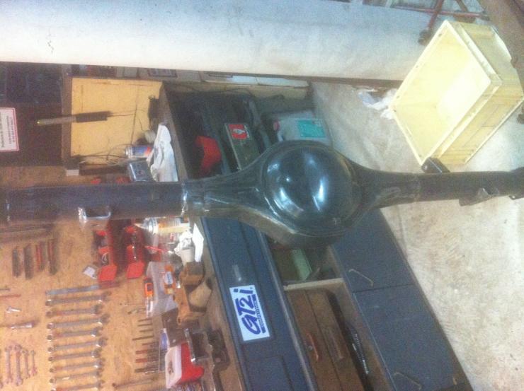

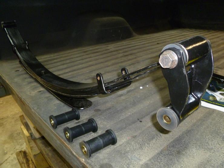

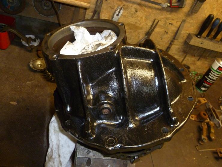

    Restauration F 150

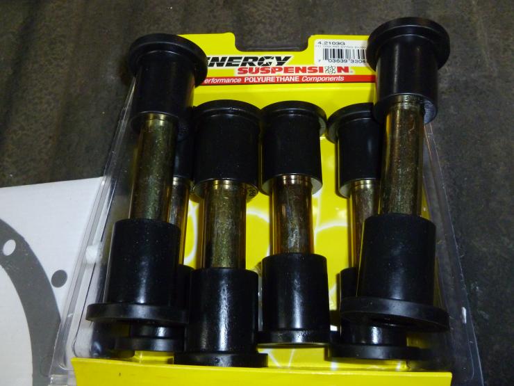

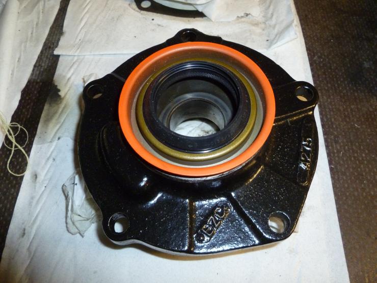

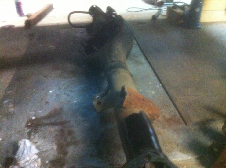

    Corp de differenciel AR nétoyé, réglé, et repeint. pret à etre remonter. Lame AR finie, Bague de lame polurétane en remplacement des vielles en caoutchou.

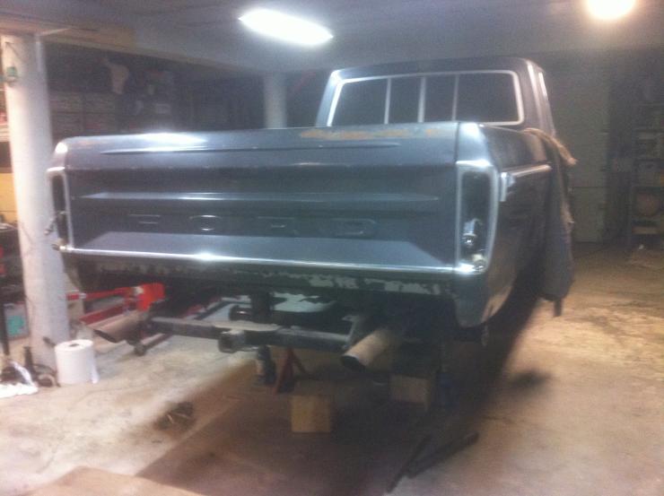

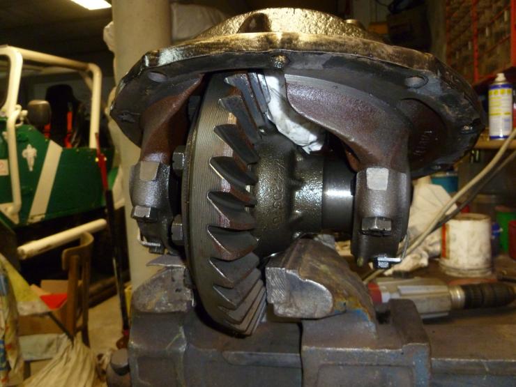

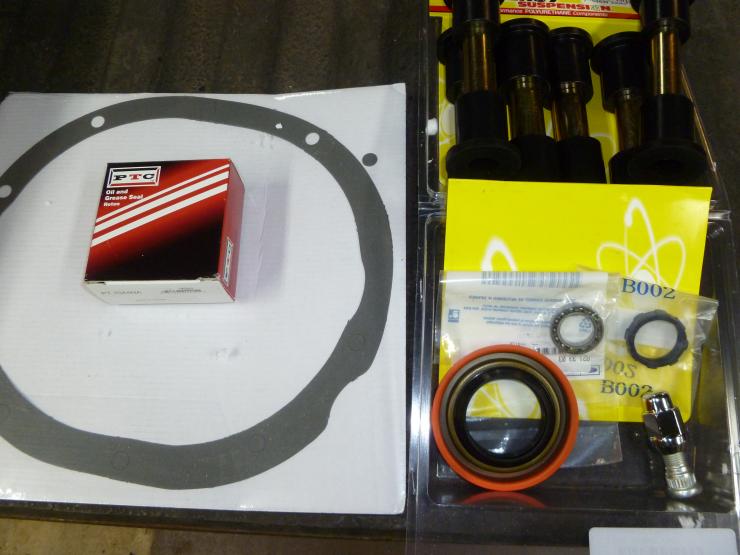

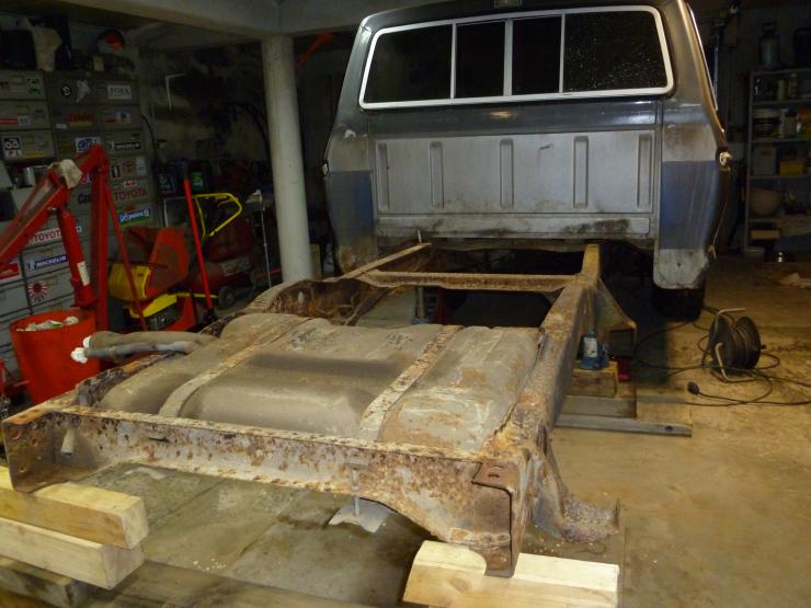

    Restauration F 150

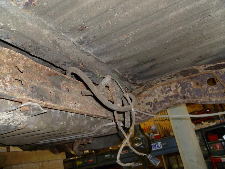

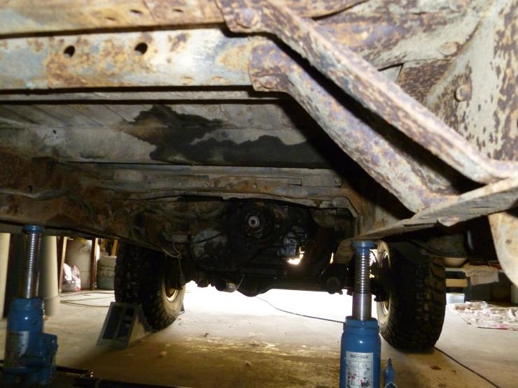

    Suite Dépose des echappements et de tous ce qui se raccroche au chassie Dépose de la benne afin de pouvoir refaire l'arriere du chassie et aussi refaire la benne proprement. Premieres commande LMC, que du bon. Remontage joint spie de premier pignon d'attaque differenciel AR

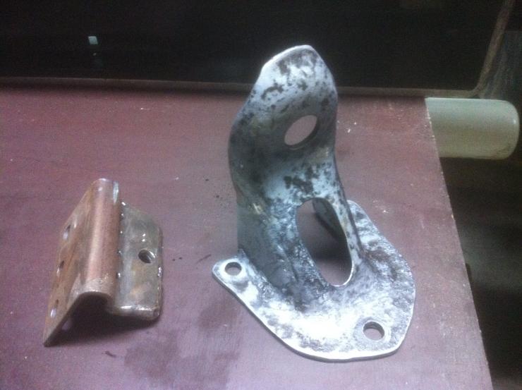

    Restauration F 150

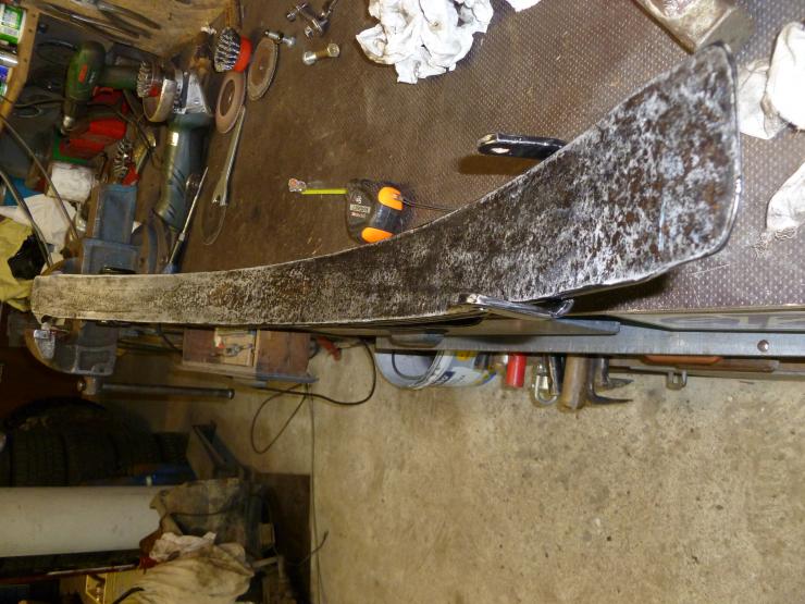

    Le coté gauche de la patte,sur la photo a été découpé et ressoudé, il en manquait un morceau Dans le milieu, il y avait deja un trou d'origine plus petit que j'ai agrandi vu l'état, Elle reste néanmoins largement suffisament solide pour suporter les contraintes de l'amortissement supérieur vu que je le destine plus à la ballade qu' aux franchissements hards Et si elle venait un jour à faiblir, ( ce que je doute fort ) comme je remets des boulons à la place des rivets, elle sera facilement remplaçable

  17. Super boulot , Surtout pour quelqu'un qui n'a jamais fait ça. Et la peinture, en extérieur, Chapeau Bas !!!!! Elle à l'air de sortir de cabine.

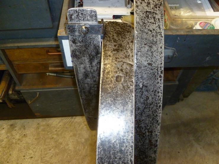

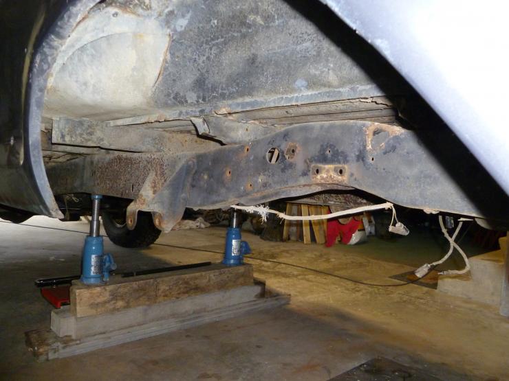

    les lames décapées, elles seront repeintes sur les parties non frottantes. l'état du chassis, et du boulot en vue.

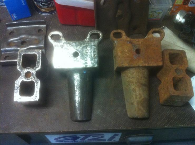

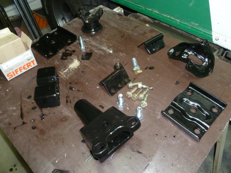

    Restauration F 150

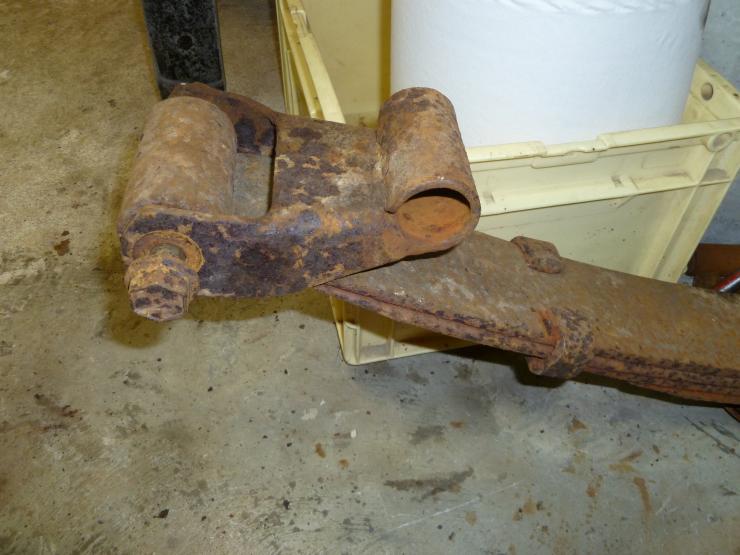

    remise en état des supports d'amortisseur ar, bien malade. aprés et avant peinture. dépose du pont,du diferenciel pour verification , des lames pour netoyage et reparation d'une cassée. quelque pieces décaper, traiter, et repeinte.

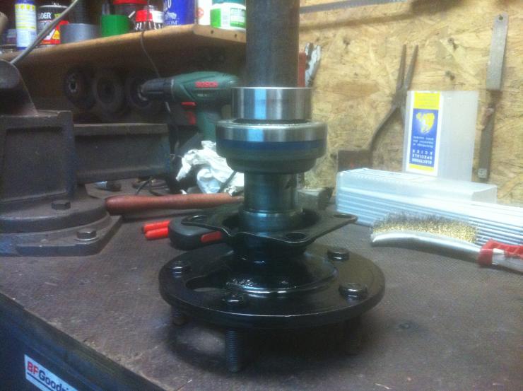

    Restauration F 150

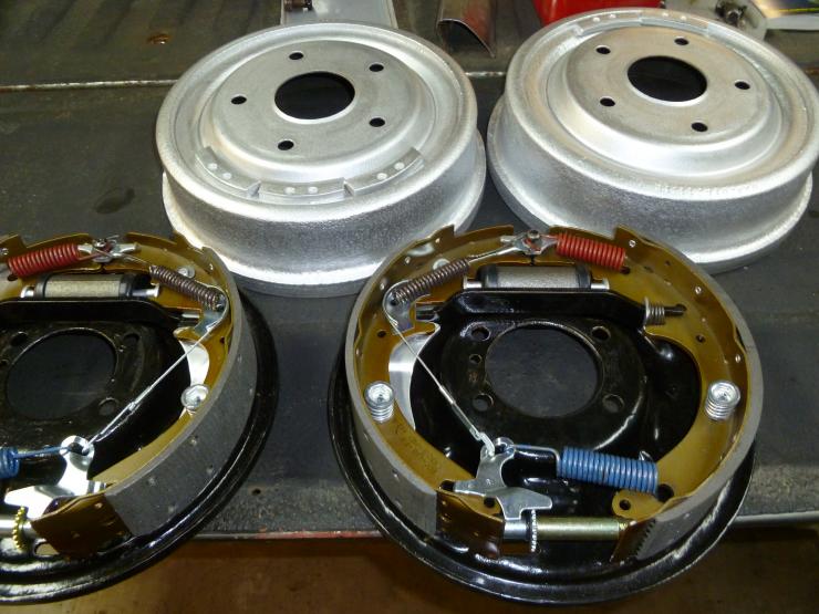

    remise a neuf des freins ar avant aprés remplacement des roulements d'arbres de roue
  21. Pourquoi la couleur change sur les trois dernière photos. En tous cas. Super boulot !
