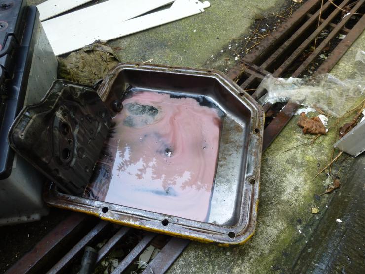

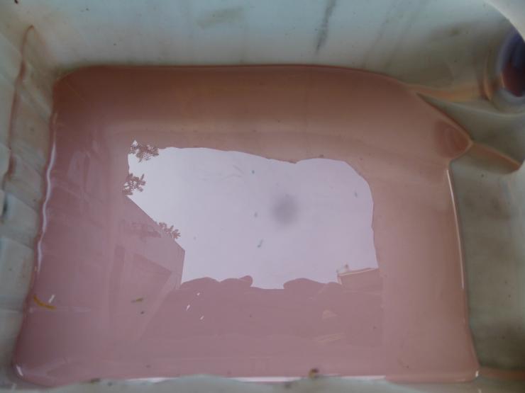

  8. Ah oui quand même... $$$ Effectivement, je vais mettre un radiateur externe. J'essaye d'abord de sauver la boîte...
  9. Bon aller! Des news!!! Et elles ne sont pas très bonnes... Voici la couleur de mon huile de boîte... Et le fond du carter à une très sale gueule... Donc ma boîte est probablement out! Il y'a une contamination de l'huile avec de l'eau, probablement le serpentin dans le radiateur qui perd... J'ai essayé de purger la boîte en déconnectant la ligne qui va au radiateur, mais j'ai déjà passé 15 litres et pas encore de résultat. Évidement j'ai plus d'huile... Je vais encore passer 10 litres la semaine prochaine. Mais si rien n'y fait je vais devoir trouver un convertisseur pour la th200-4r qui est déjà dans le garage, mais que je n'avais pas prévu de monter cette année! Clastres la semaine prochaine est déjà quasiment à oublier...
