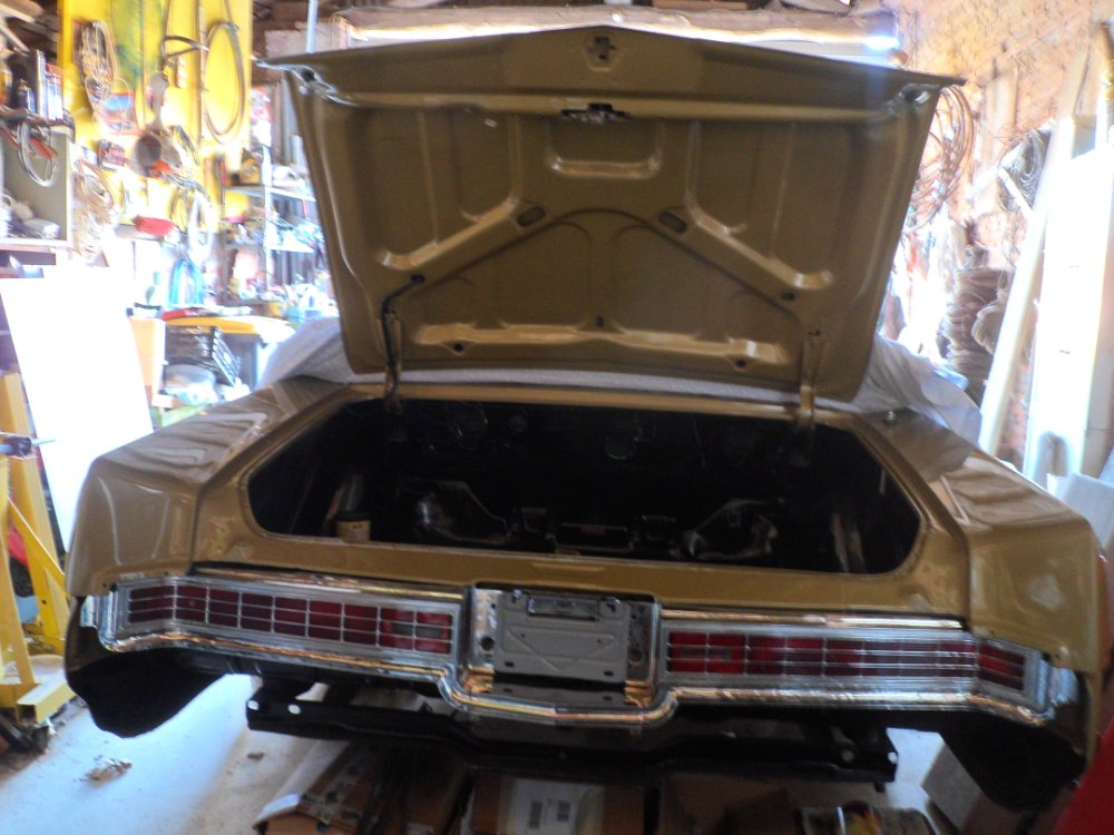

    Buick Electra 225 1969

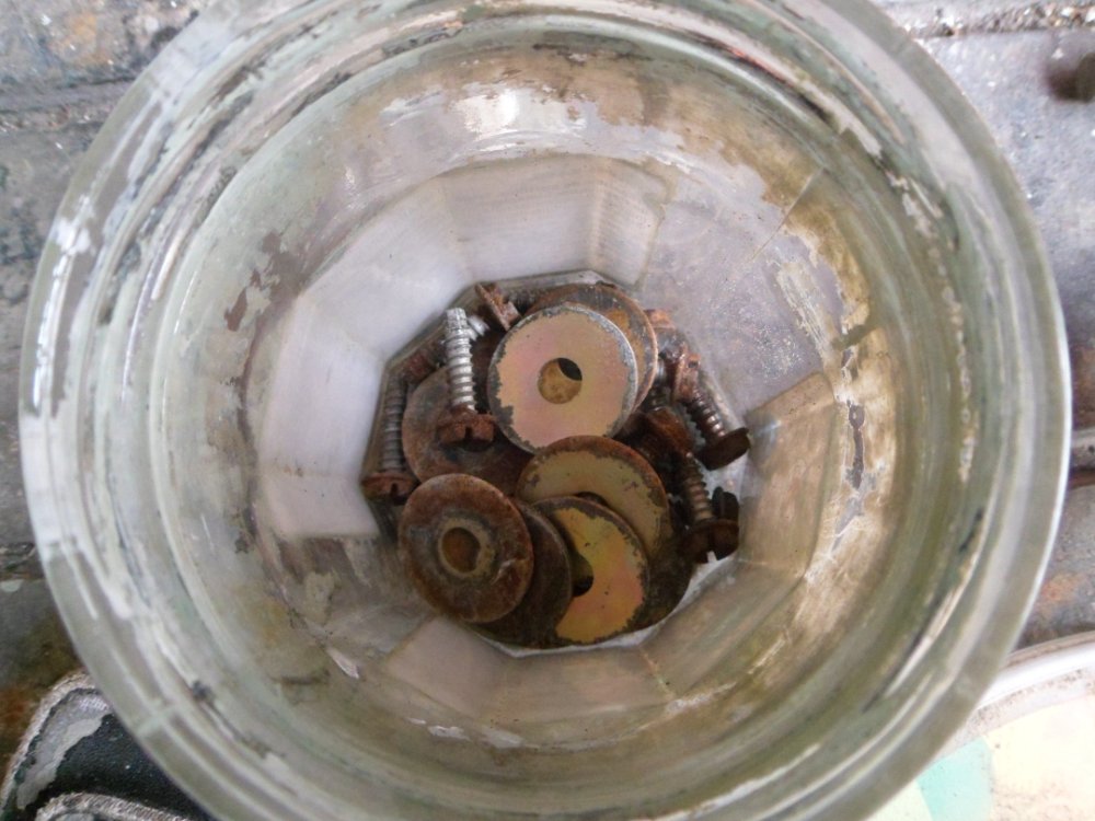

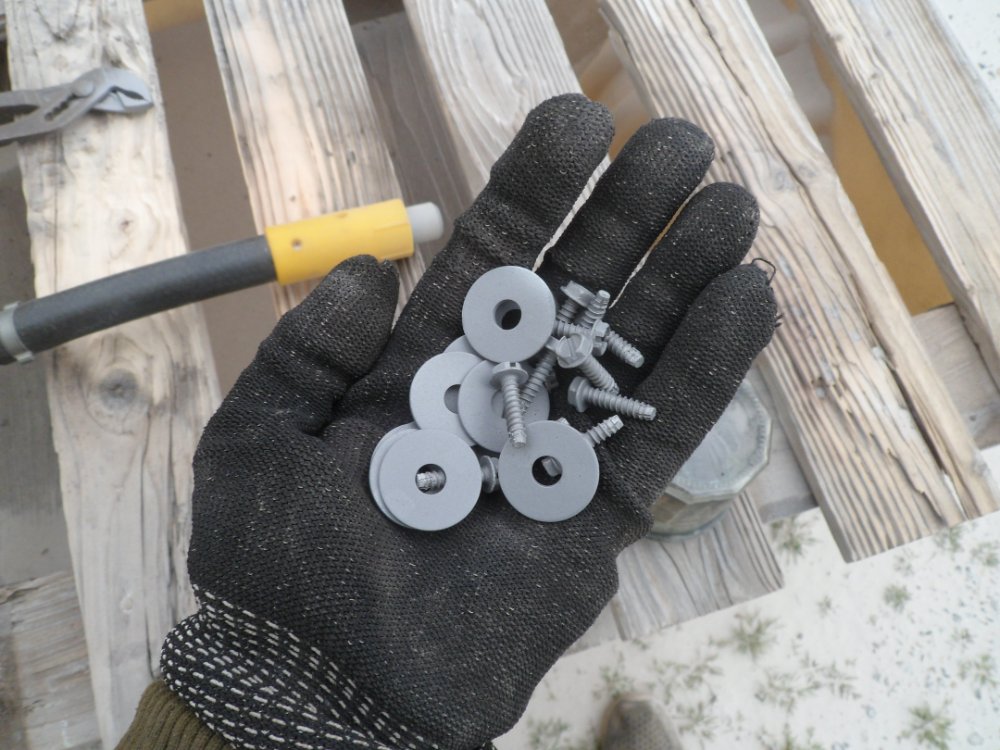

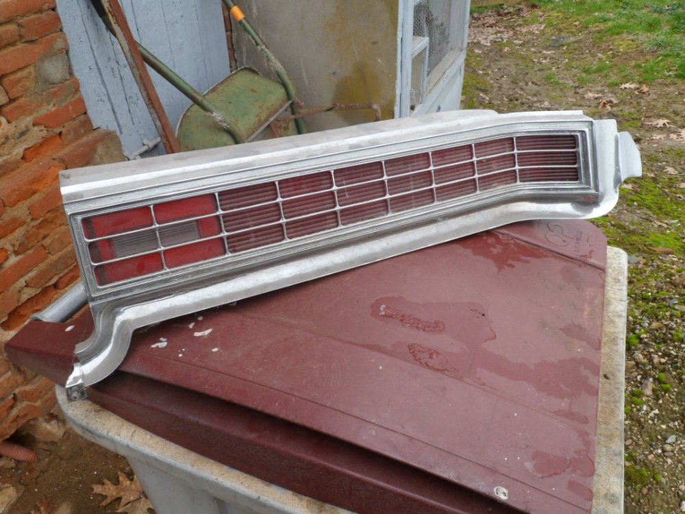

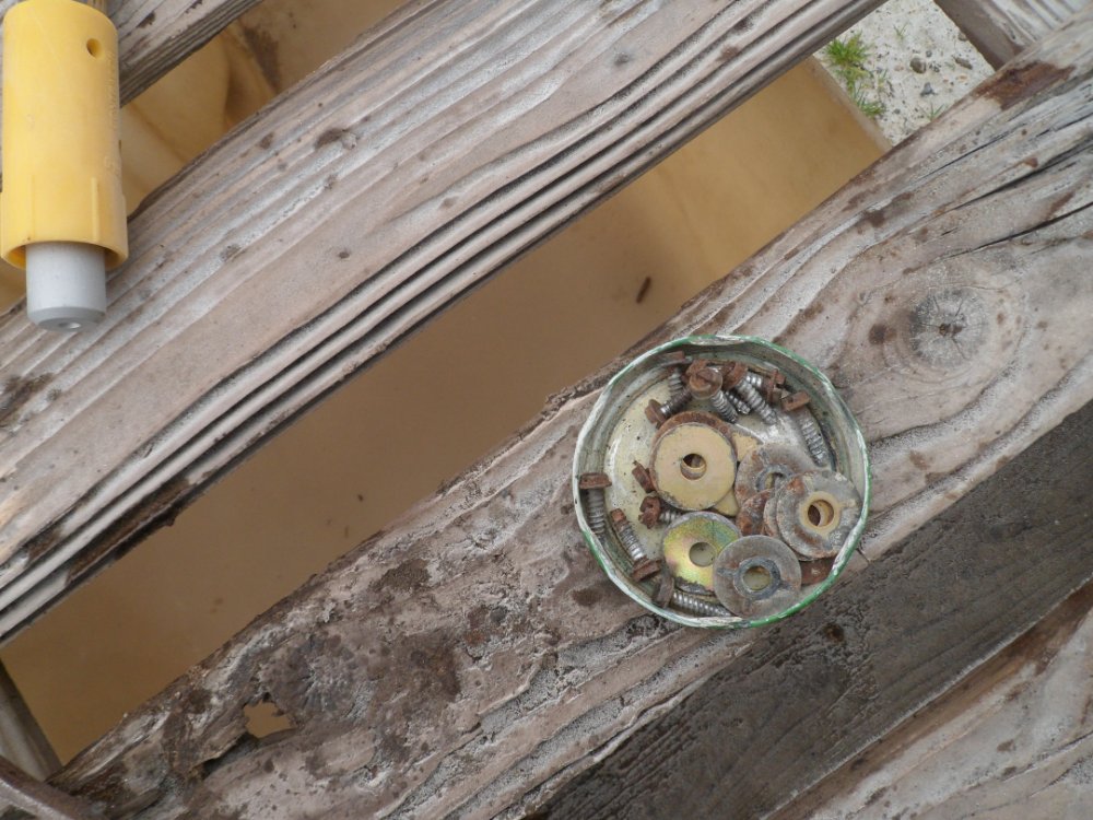

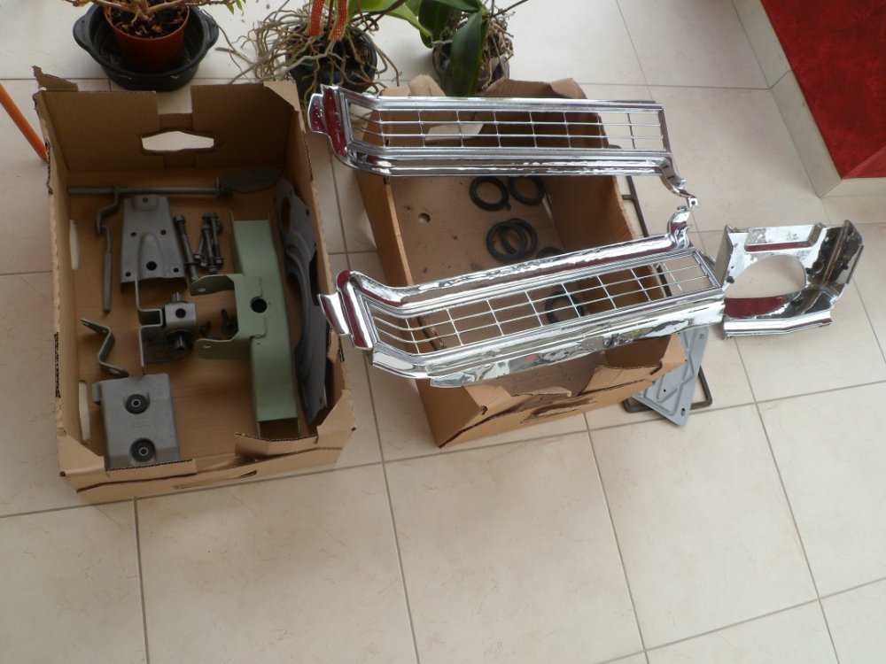

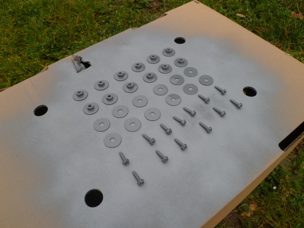

    Nettoyage des joints Puis au tour de la visserie . Celle ci sont en bon état Mais pour le reste non Sablage Mise en apprêt Application d'une peinture des rondelles pour ce rapproché de la teinte anodisé qu'il y avait , mais finalement la couleur n'y ai pas très rapprochante Puis application d'un vernis sur l'ensemble Tout est prêt a être monté Puis remontage sur la Buick ! Désoler pour la mauvaise qualité d'image , j'étais a contre jour Donc voila pour la Buick , ça ne parait pas mais ça prend du temps et quand on rajoute a ça 4 voitures en plus c'est pire . Donc la je suis en attente de recevoir les chromes des baguettes de portes , et des lèches vitres . Je me renseigne également pour l'habillage en carton du coffre , et je cherche les joint pour le cache du verrous du coffre et les joints de la veilleuse de plaque d’immatriculation . J'ai aussi commandé et reçu la peinture conductrice que @Phil m'as trouvé , et j'ai appliqué cette peinture dans l'allume cigare Puis j'ai acheter ça aussi , le monopoly de la route 66 ! Donc voila pour la Buick , je continuerai les autres sujet sur les autres véhicules prochainement

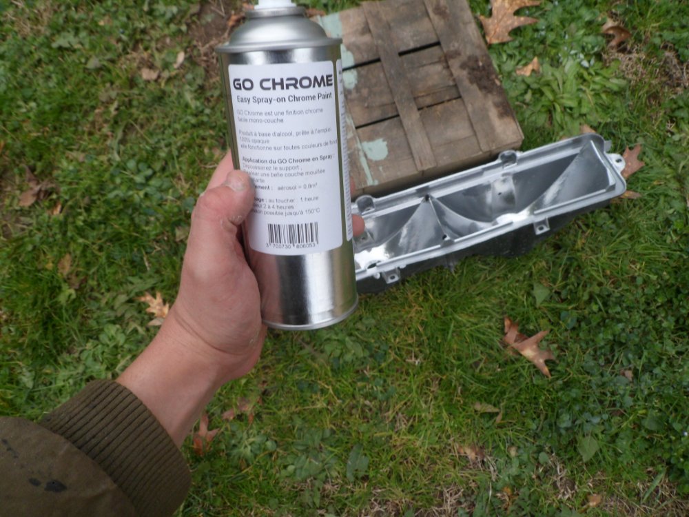

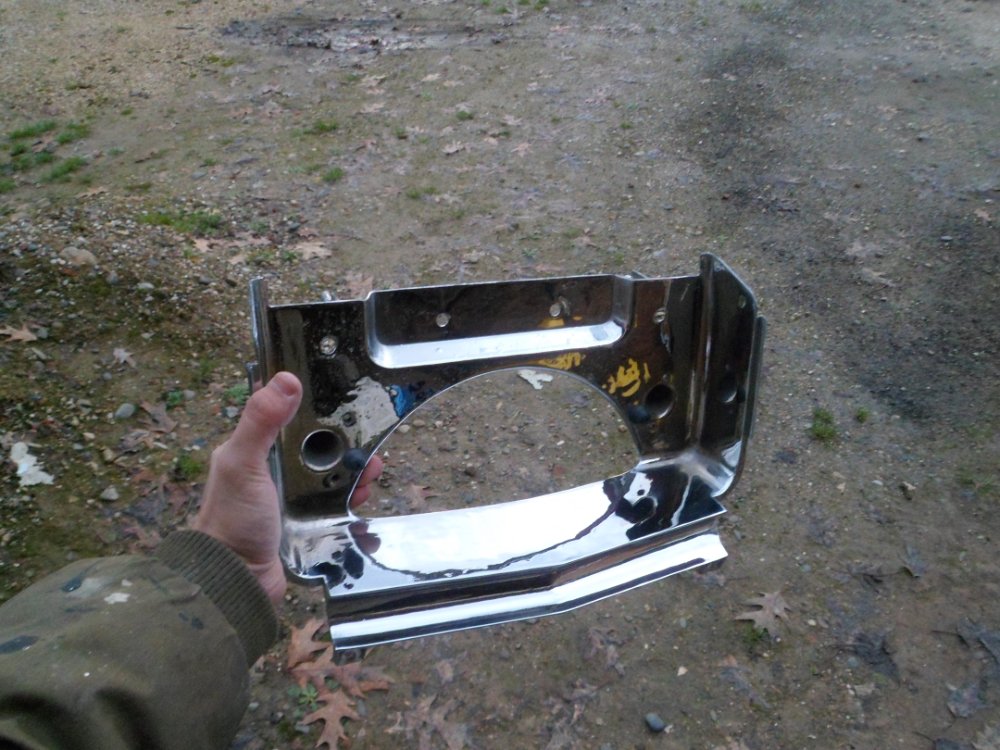

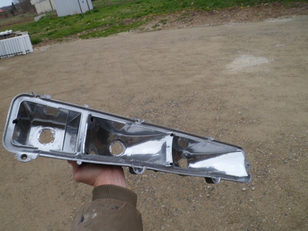

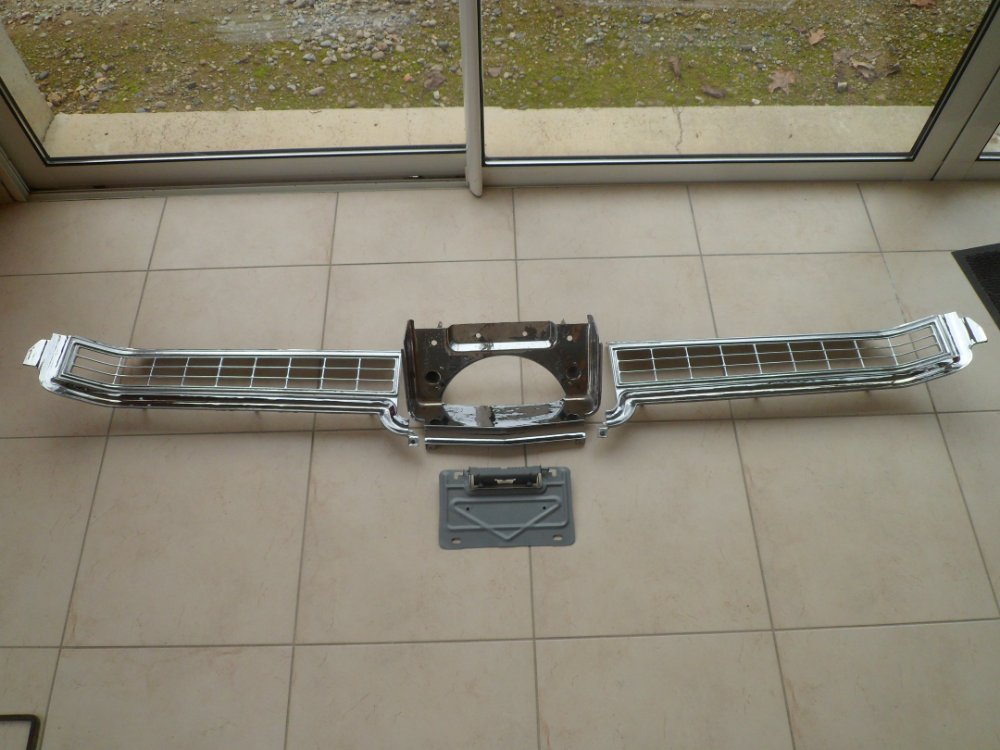

    Mais avant de refaire le contour en gris , je met un coup de bombe de peinture " GO Chrome " a l’intérieur des phares . J'y avais déja mis une coup de peinture " effet " chrome en 2013 peut étre et on voit bien la différence entre de la peinture " effet " chrome et la peinture chrome avec du mercure que vende Go Chrome . En haut : peinture effet chrome En bas : Go Chrome Etant peintre en bâtiment , c'est pas de la peinture qu'il me manque , et pour refaire le contour en gris alu j'ai fait avec ce produit que je recommande Bon c'est du plastique donc le coté antirouille n'est pas utile , c'est surtout pour la déco Puis une fois peint Et ensuite un coup de PlastiX pour rendre plus propre le plastique des feux

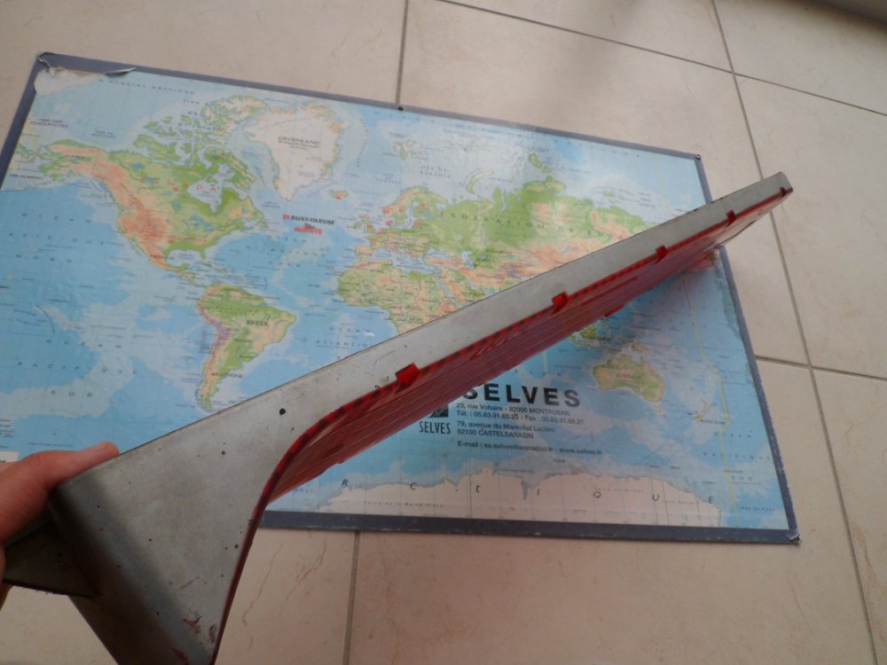

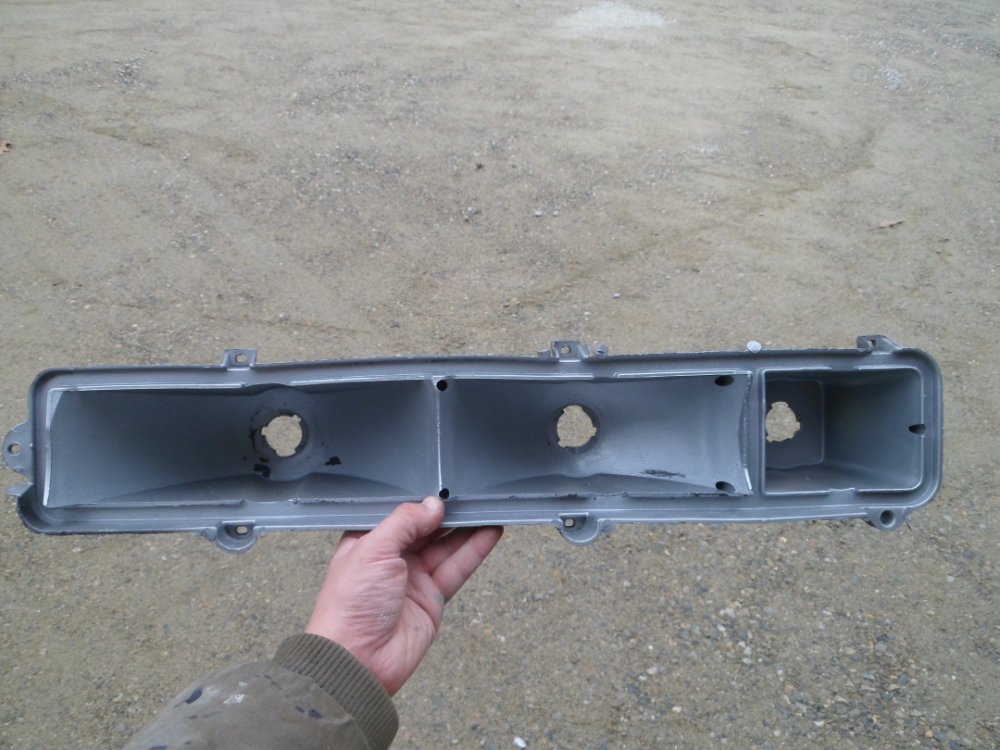

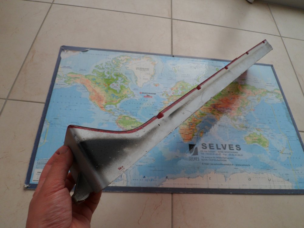

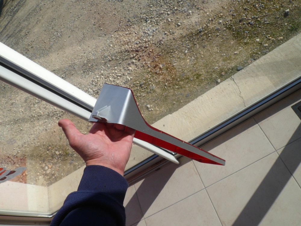

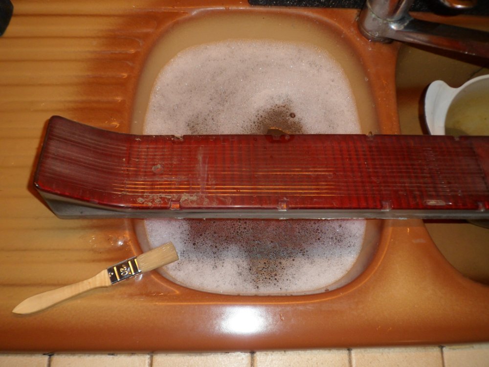

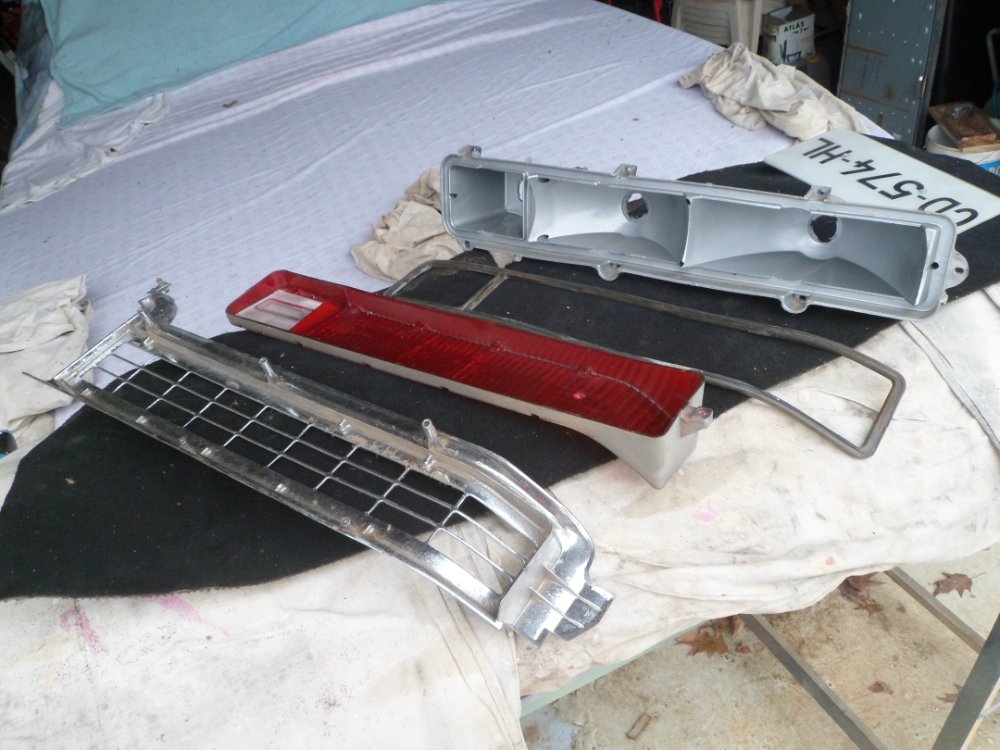

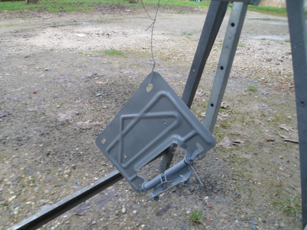

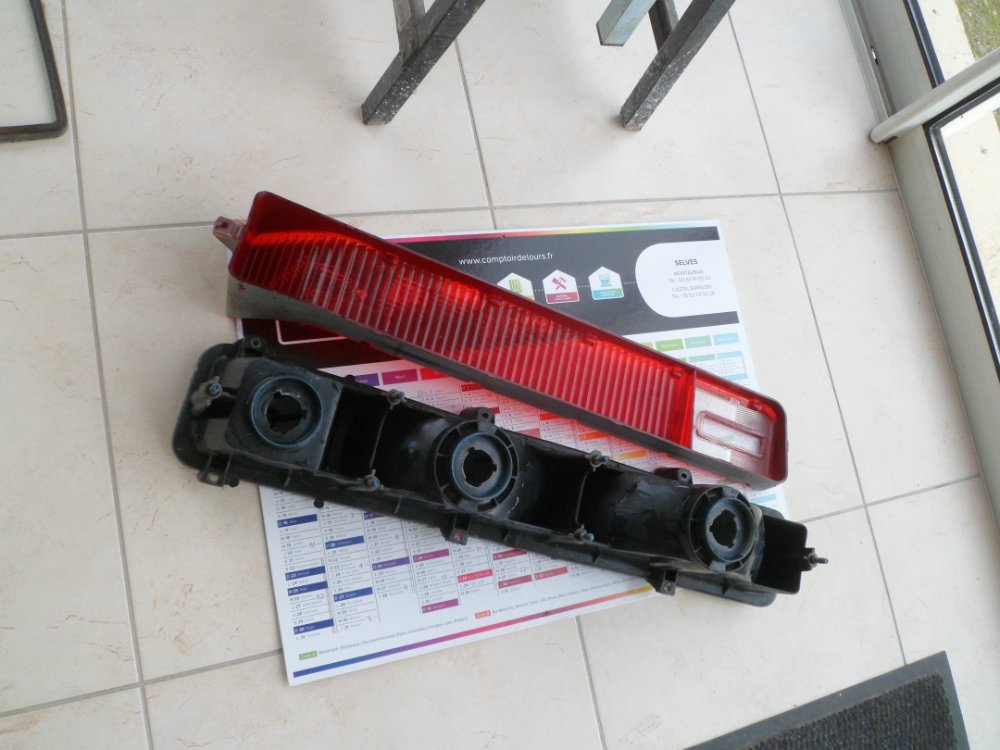

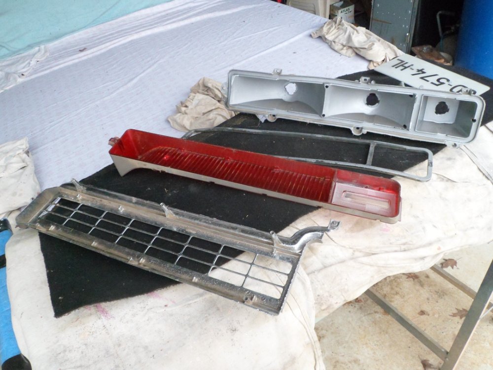

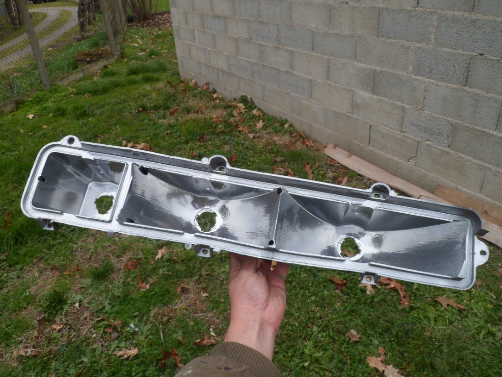

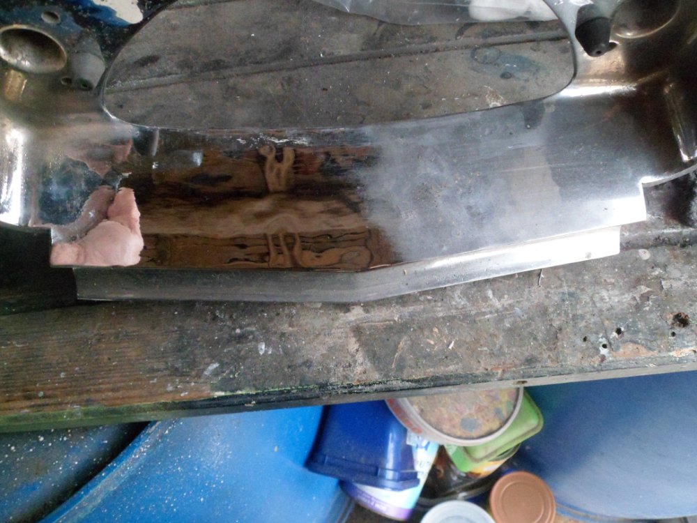

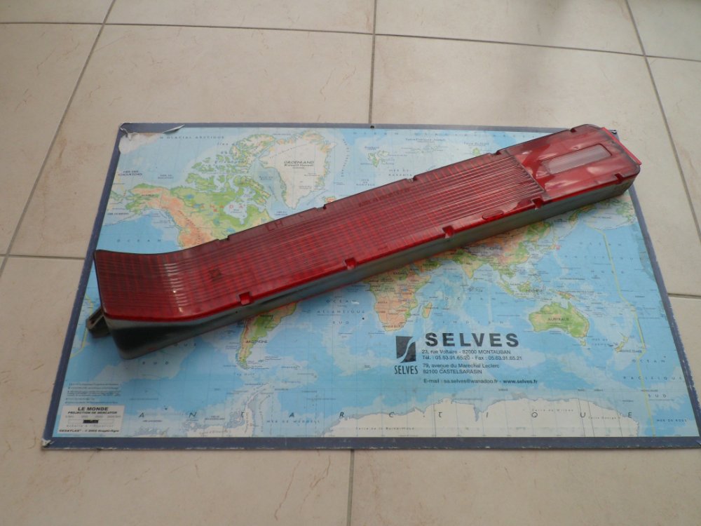

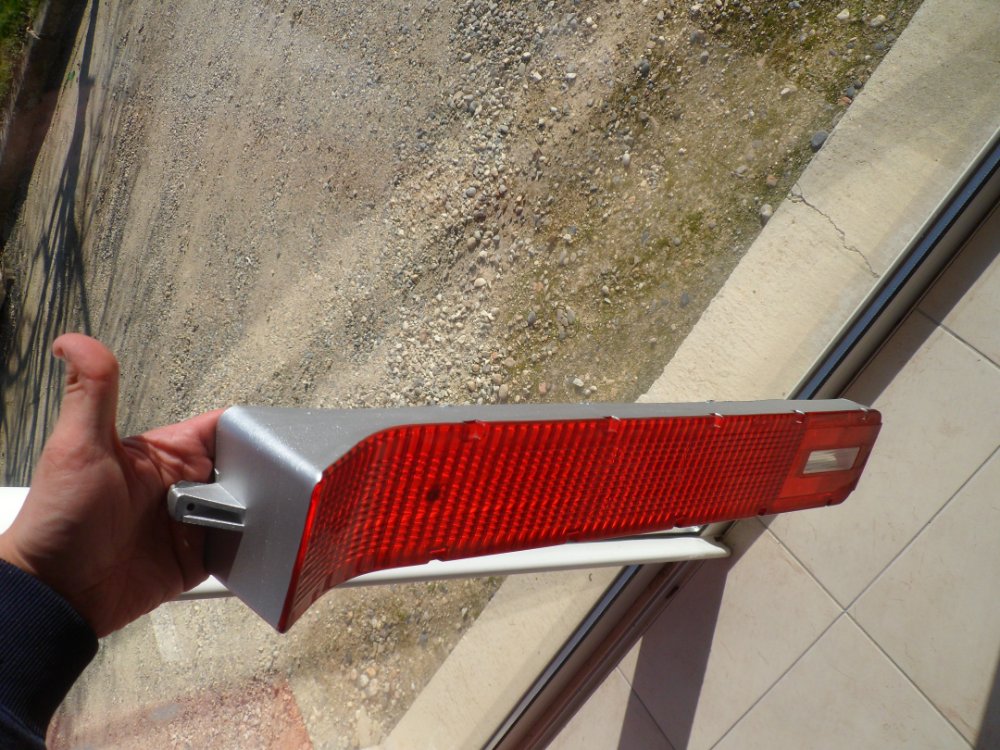

    Application d'un apprêt a base de zinc Cet apprêt a une teinte qui ce rapproche pas mal de la couleur de la tôle nue et donc je n'ai qu'a mettre un coup de vernie par la suite pour protégé l’apprêt . Le support est donc terminé , et je m'occupe du support du support de plaque Nettoyage du chrome , on voit bien la différence Ensuite au tour des feux arriéres Démontage Puis nettoyage a l'eau savonneuse et un pinceau du feux Puis au tour du deuxième Et nettoyage également Des pièces de la Buick et de la Dodge ce mélange Nettoyage des chromes Ensuite comme on peut le voir le contour gris des feux ne sont pas en bon état et il y a même de la peinture noire
