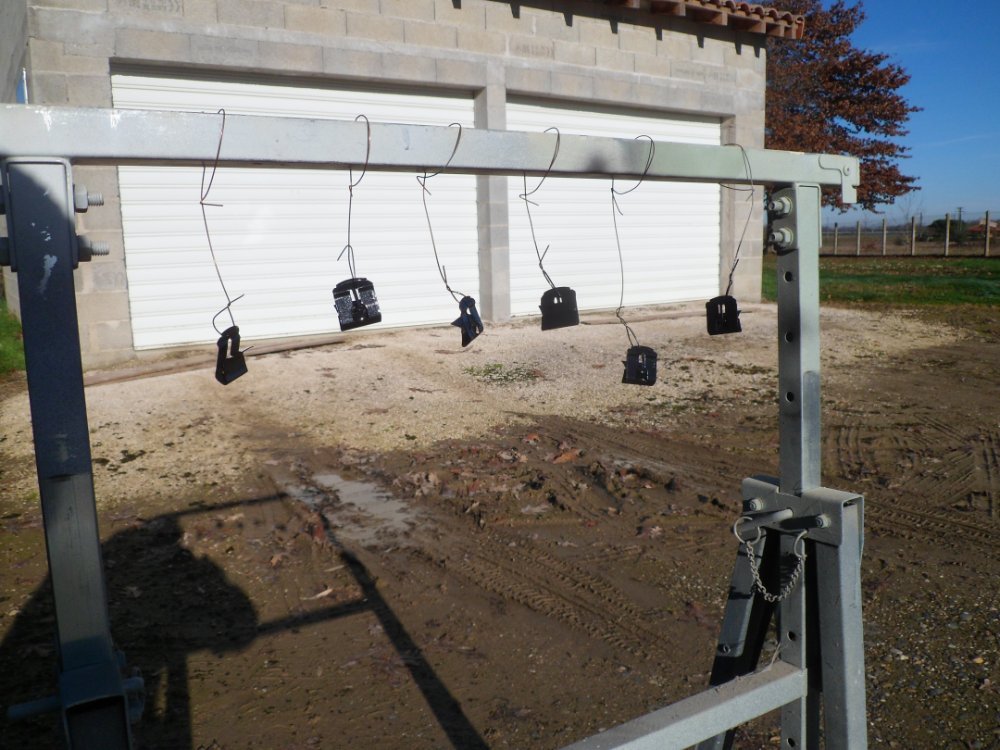

    Ensuite , nettoyage des support et fixation du ciel de toit avant / après Application de vernies pour certaine vis ( le "vert" que l'on vois sur les écroue est du frein filet ) , et nettoyage pour les autres Et mise en place du ciel de toit ! avec ses baguettes et fixation Puis au tour des morceau des montant arrières , avec leur carton isolant Puis ensuite des veilleuses Mais après nettoyage , je me suis aperçu que la couleur " chrome " sur le plastique n'est pas en superbe forme Et l’intérieur est un peu cuit avec le temps J'ai donc peint avec de la peinture effet chrome pour maquette l’intérieur des veilleuse Pour l’intérieur ça va , mais ce n'est pas la même teinte que la partie extérieure chromé , vous avait des idées avec quoi je peut le peindre ? Je pense plutôt a de la peinture a l'essence , mais de fine épaisseur (suivant la dilution ) parce qu’il faut gardé les petites rainures circulaire .

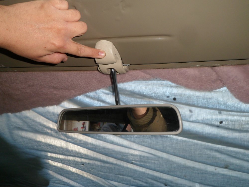

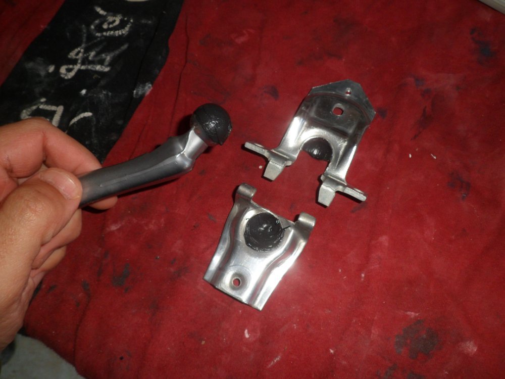

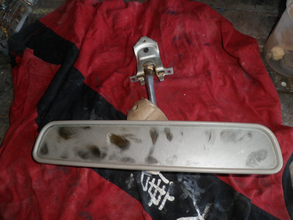

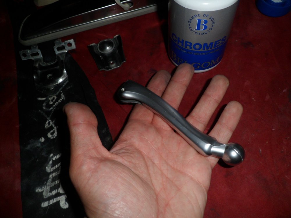

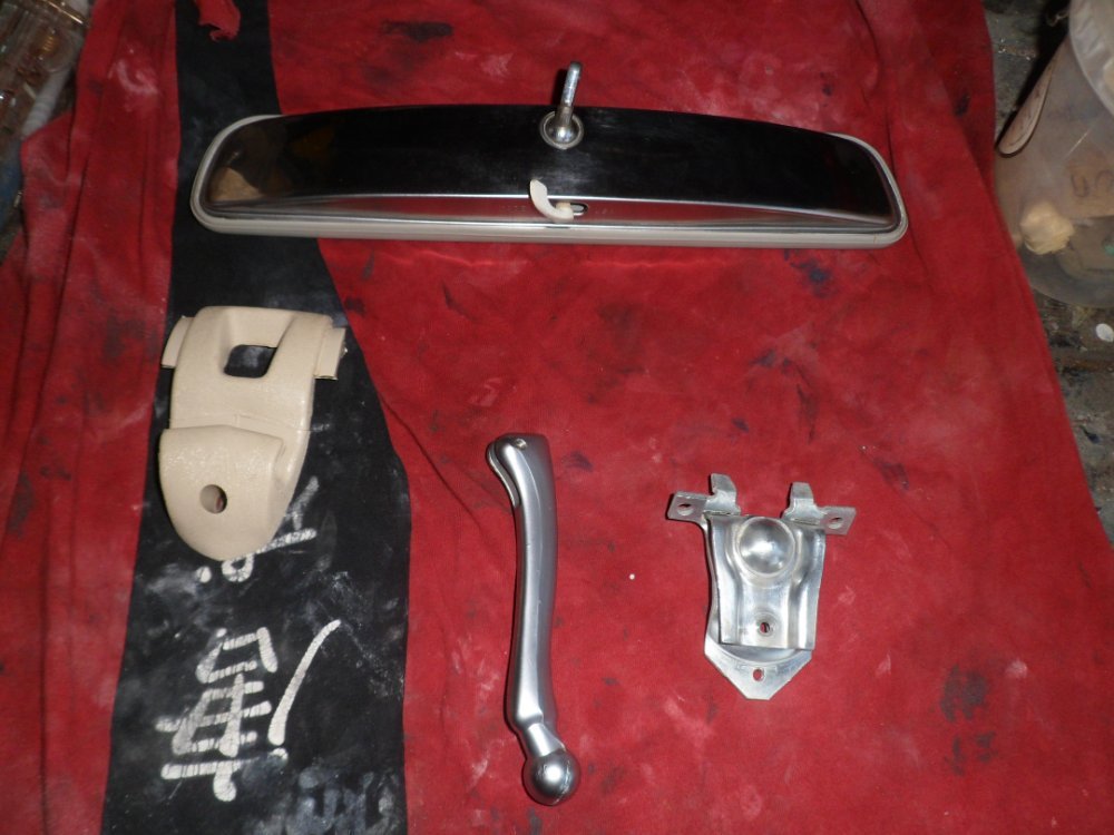

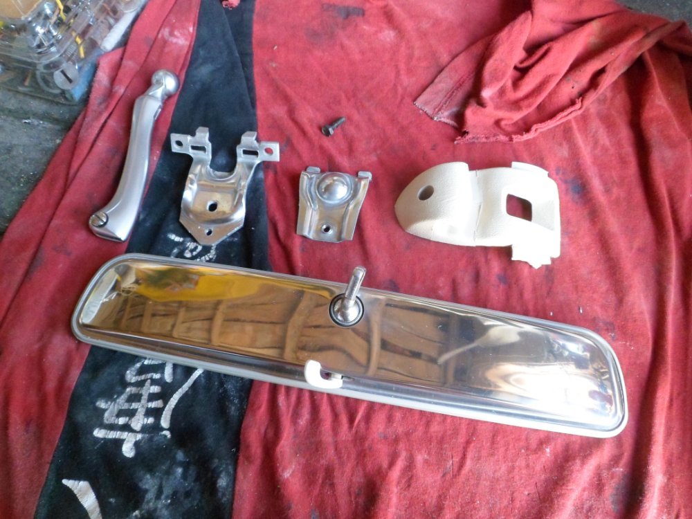

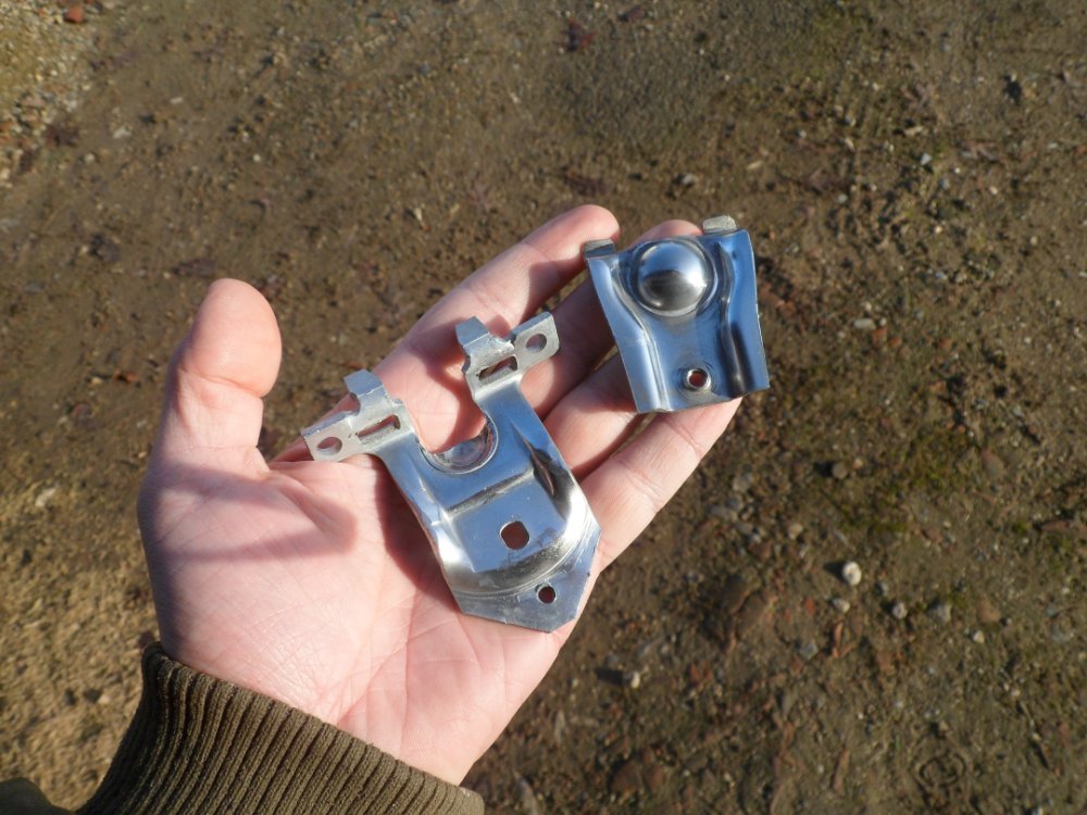

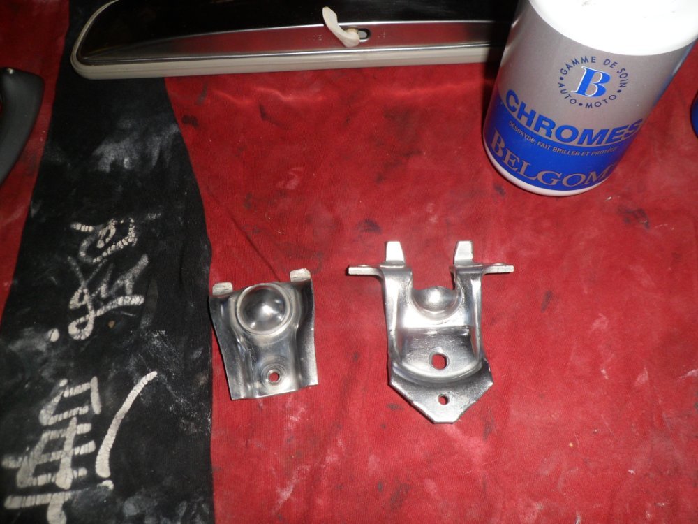

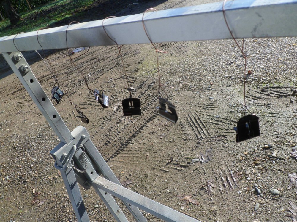

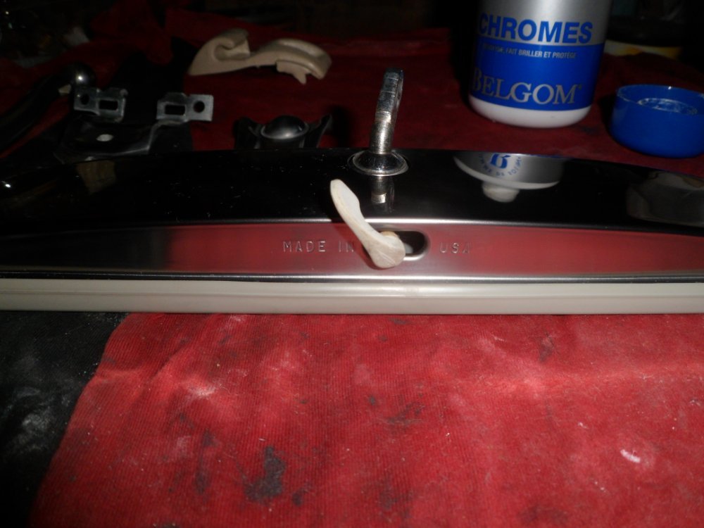

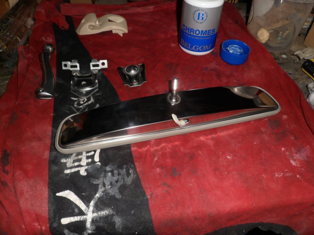

    Puis mise en peinture des clips métallique des baguettes Ensuite au tour du rétroviseur intérieur Démontage nettoyage du support puis de l'axe et de tout l'ensemble Puis graissage de la tète de l'axe Et remontage a blanc

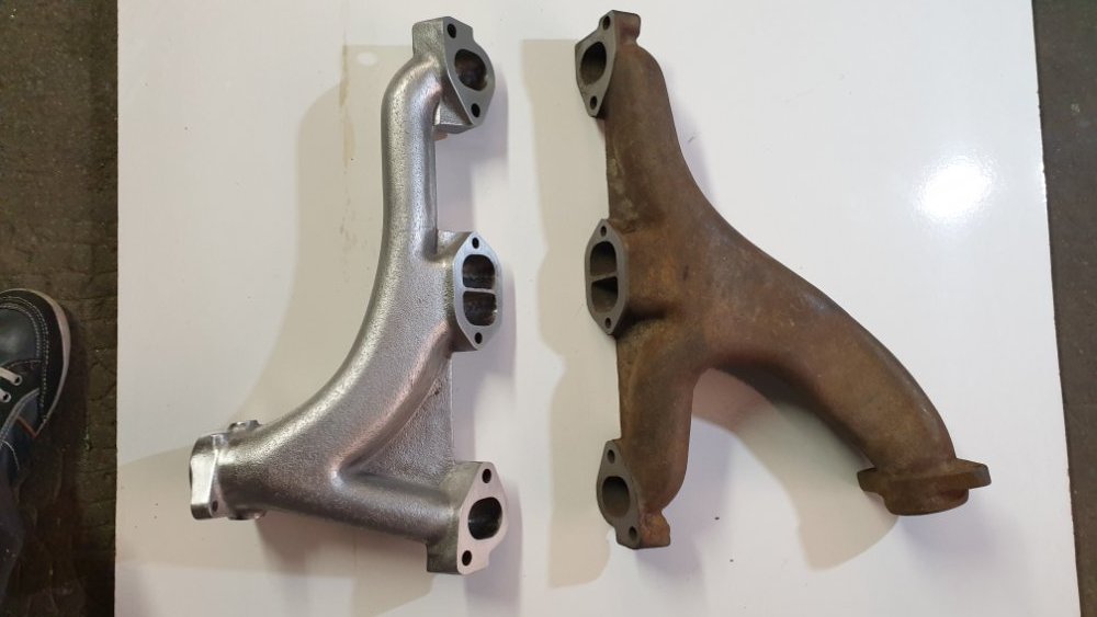

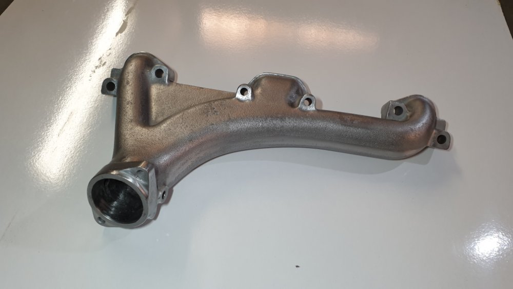

    Etant interdit d'atelier depuis presque trois mois. J'en ai profité pour faire des recherches sur le net . Ainsi que des commandes de pièces manquantes pour avancer sur la reconstruction moteur. Pour rappel en mars 2020 je vous faisais part de ma recherche pour des collecteurs d'échappements qui équipaient les versions nommées "425 A" ou "Trophy 425 A". Et qui s'accorderaient avec le reste du kit Offenhauser ainsi que l'année de production du moteur. Ces échappements classés dans la catégorie des pièces "performance", ont la particularité d'être des quatre en un, fabriqués en usine et moulés en fonte. Ils sont considéré comme étant les meilleurs collecteurs que l'on pouvait trouver en 1962 sur une américaine de série. Quasi impossible pour moi d'en trouver aujourd'hui à un prix raisonnable car pas de repro. Je pensais adapter en repro les versions Ram-Air de 65-68 nommés aussi "Long Branch." et offrant un look proche de l'origine tout en étant très performant. Mais ça s'était avant, car après une suite d'évènements et de rebondissements, deux vendeurs sur Ebay m'ont permit d'acquérir des originaux à un tarif très correct. J'ai commencé à leur donner un seconde jeunesse. Contrôle des portées , des filetages, d'absence de fissure. Puis sablage, brossage.... Les prochaines étapes consisterons à préparer les conduits intérieurs pour un traitement céramique ultérieur. D'ailleurs si vous connaissez une entreprise française spécialisée dans le traitement céramique haute température, je suis preneur. Les deux sont plutôt bien conservés. Peu de trace de corrosion pour des pièces de presque 60 ans ( celle-ci attendait depuis presque 30 ans sur une étagère). Un peu moins performant que des quatre en un en tôle. Ils ont l'avantage de garder la sonorité de la fonte et la chaleur. Pour votre culture Pontiac , en 1962 le 425A, moteur de 389 ci était ainsi appelé, car il développait un couple de 425 foot/pounds pour 333 et 348 hp suivant la carburation.( Simple quad ou tripower) .
