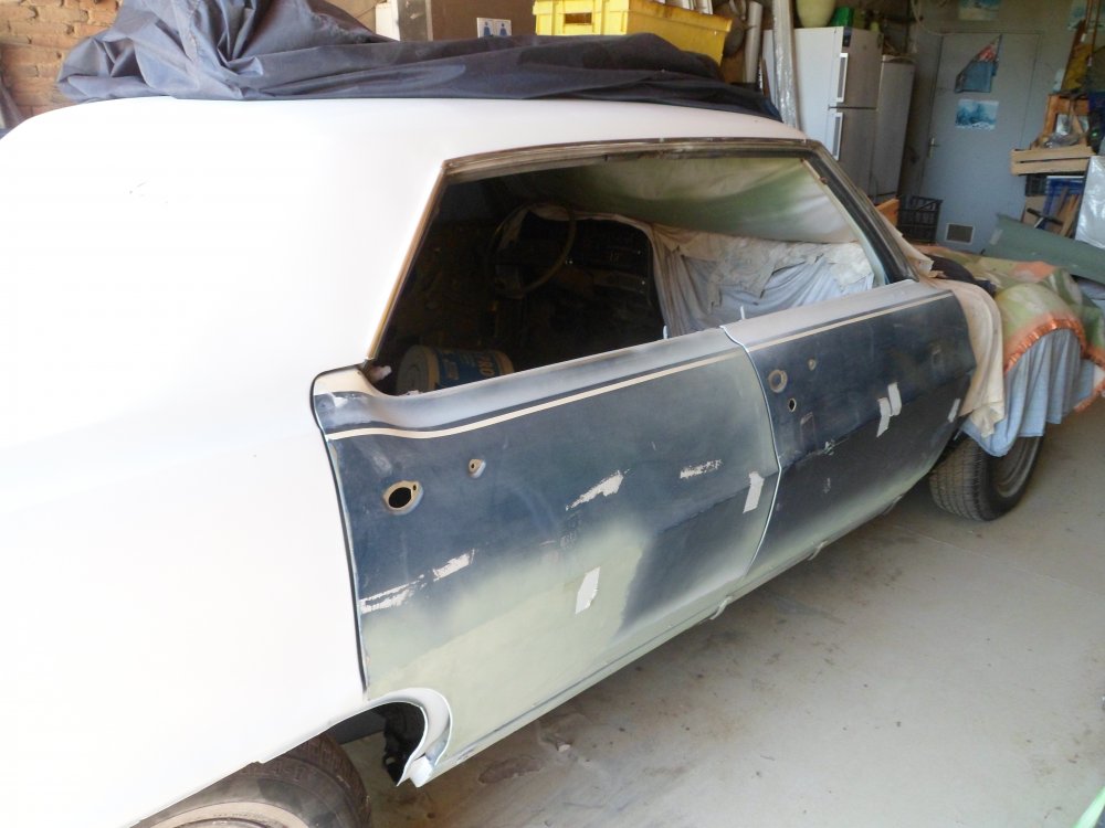

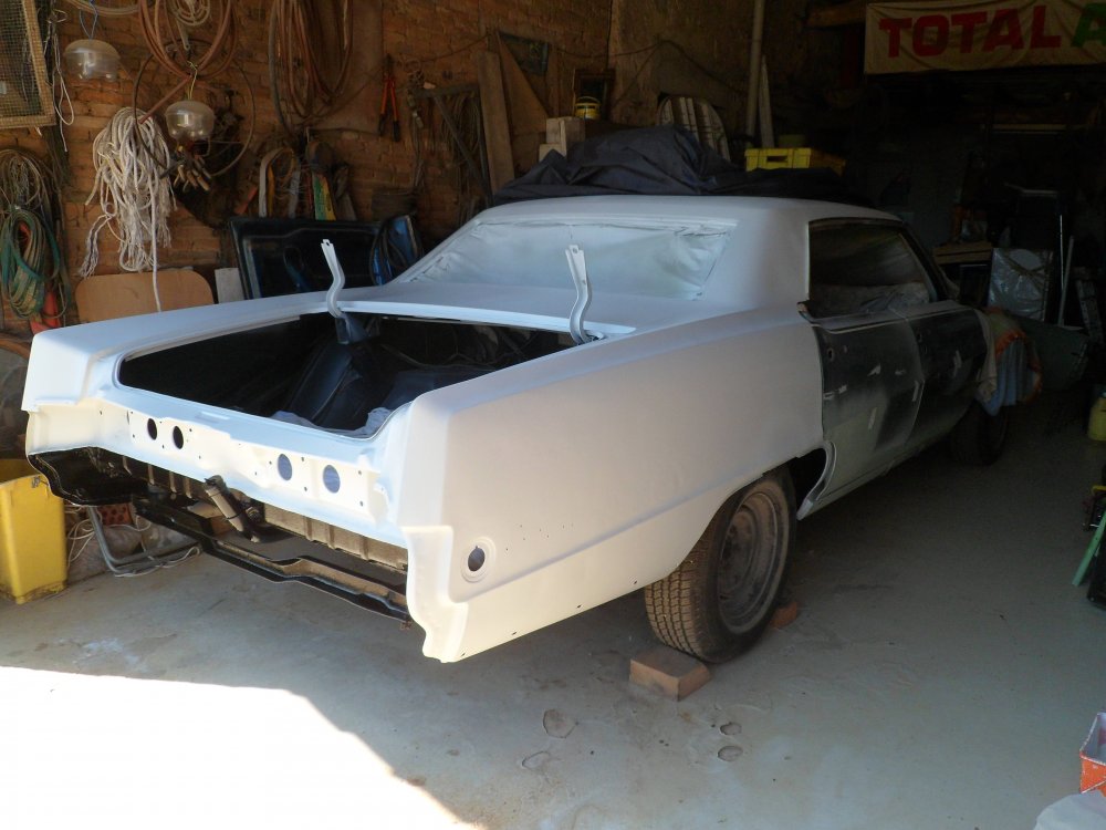

Les activités du mois dernier, aux grandes manœuvres, les grands moyens. Le kangoo n’était pas de trop pour aller s’installer à l’ombre afin de reponcer entièrement le châssis une dernière fois. D’ailleurs je n’irais pas le peindre en cabine, car j’aurais besoin d’une cabine de peinture de 8 mètres de long pour pouvoir tourner autour aisément. Et je n’ai pas cela autour de moi. De plus l’ensemble de roulette à roulette fait presque 7 mètres, ce qui m’oblige à trouver un plateau de 7 mètres pour le transport. Donc la décision est prise. Je le peindrais ici mais en deux fois. Car vu la longueur et le nombre de recoin. J’aurais trop de dépôt de vapeur de peinture sur les parties qui commenceront à sécher, avant d’arriver à l’autre bout. Il est entièrement poncé. Et les zones, là où le métal apparaissait sont maintenant recouvertes de primaire. Je pense pouvoir le peindre fin juin, car en ce moment il y a trop de bourre de peuplier qui vole. Et oui pas de cabine, cela implique de faire en fonction de la météo et de la nature… Donc entre temps cela a laissé place aux séances de sablage. A ce jour, hormis le moteur, la boite et l’intérieur du capot, Il n’y a plus de grosse ferraille à sabler. En gros il ne me reste qu’une séance à faire pour en avoir fini avec le sablage. Pour infos tout ces ressorts portent leur référence . Autre infos, les ressorts c'est très chiant a sabler, apprêter et peindre uniformément sans coulure. Puis passages d’épaisses couches d’apprêt de charge afin gommer les traces de corrosion, après ponçage bien sur. Maintenant il n’y a plus qu’à laisser sécher à cœur. Vu que la place commence à manquer et bien les pièces sont entreposées comme des saucisses. Et oui il était prévu que la caisse partirait en peinture au maximum en avril. Mais Covid foutant le bordel. Et bien la caisse partira seulement mi juillet. C’était la raison pour laquelle je ne voulais pas tout mettre en pièces dès le début. Car un chantier comme celui-ci occupe l’équivalent de plus de cinq fois la place de parcking de la voiture en ordre de marche et cela sans compter l’outillage. Maintenant que nous avons une voiture de plus fonctionnelle, donc entre et sort. Cela complique le jeu des chaises musicales.1 point

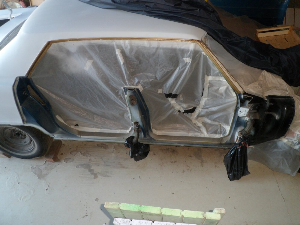

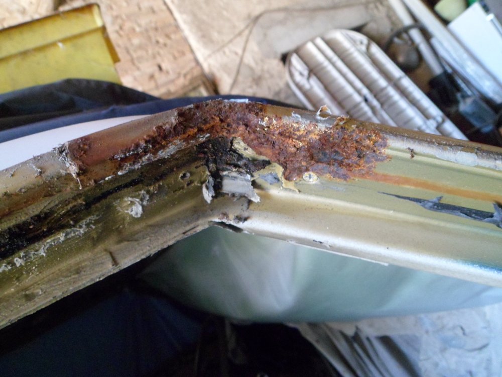

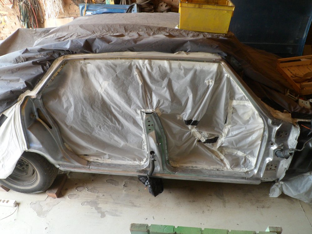

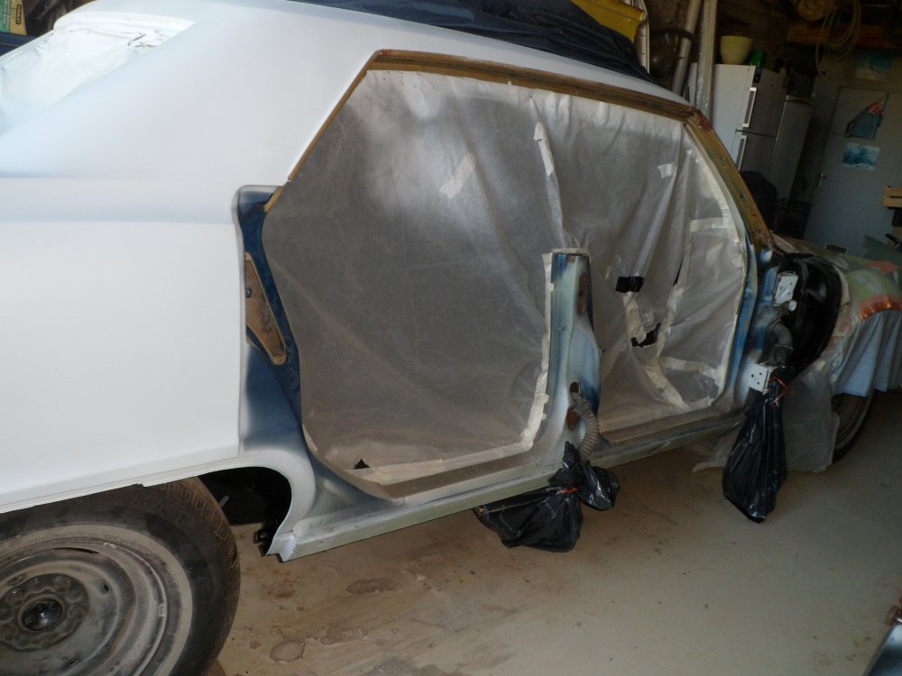

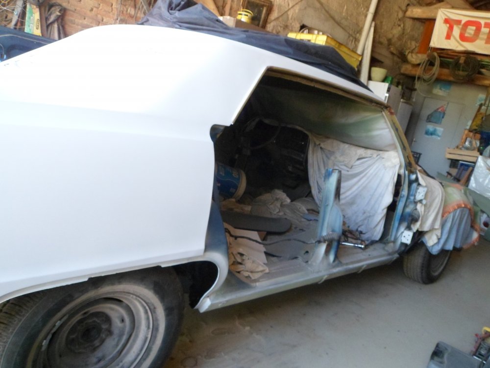

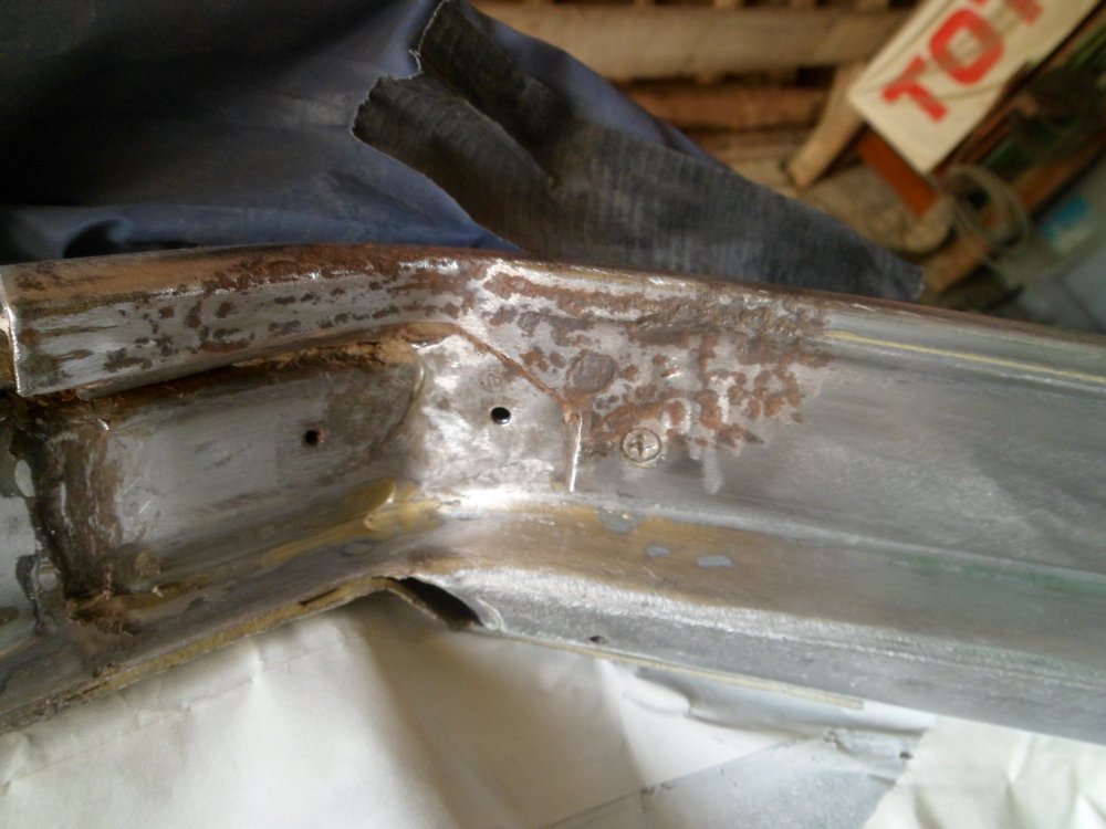

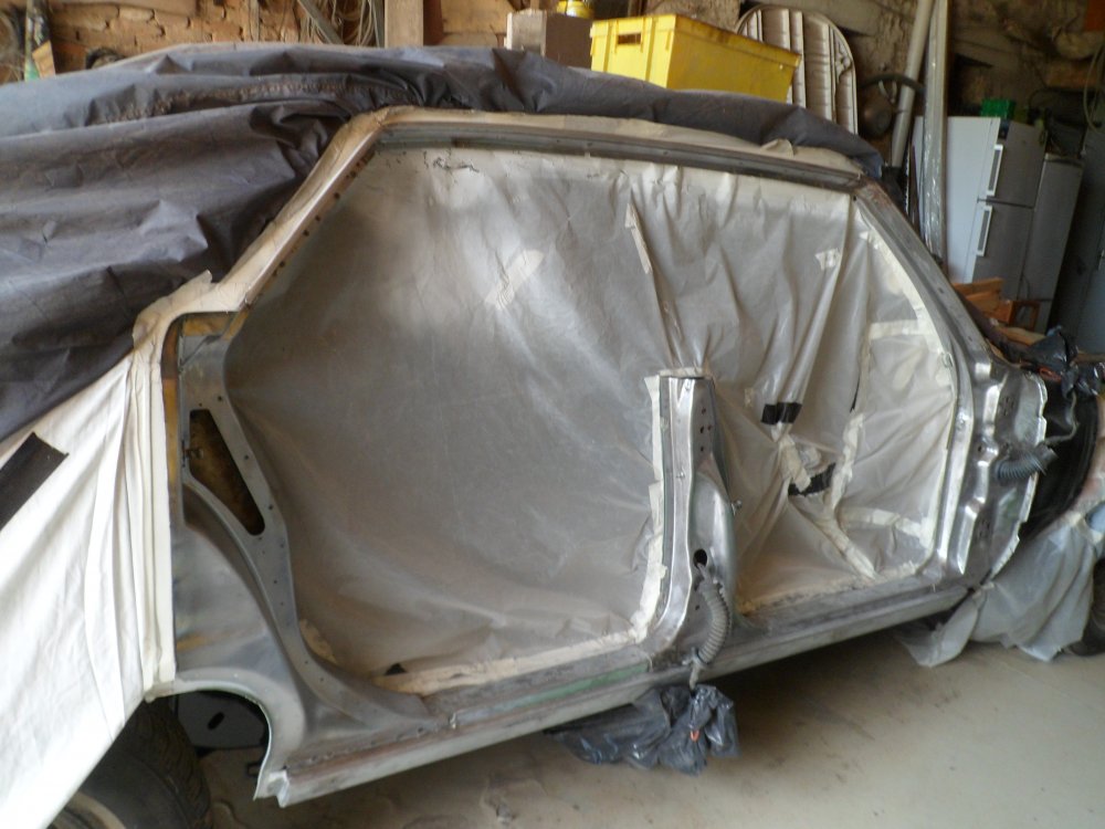

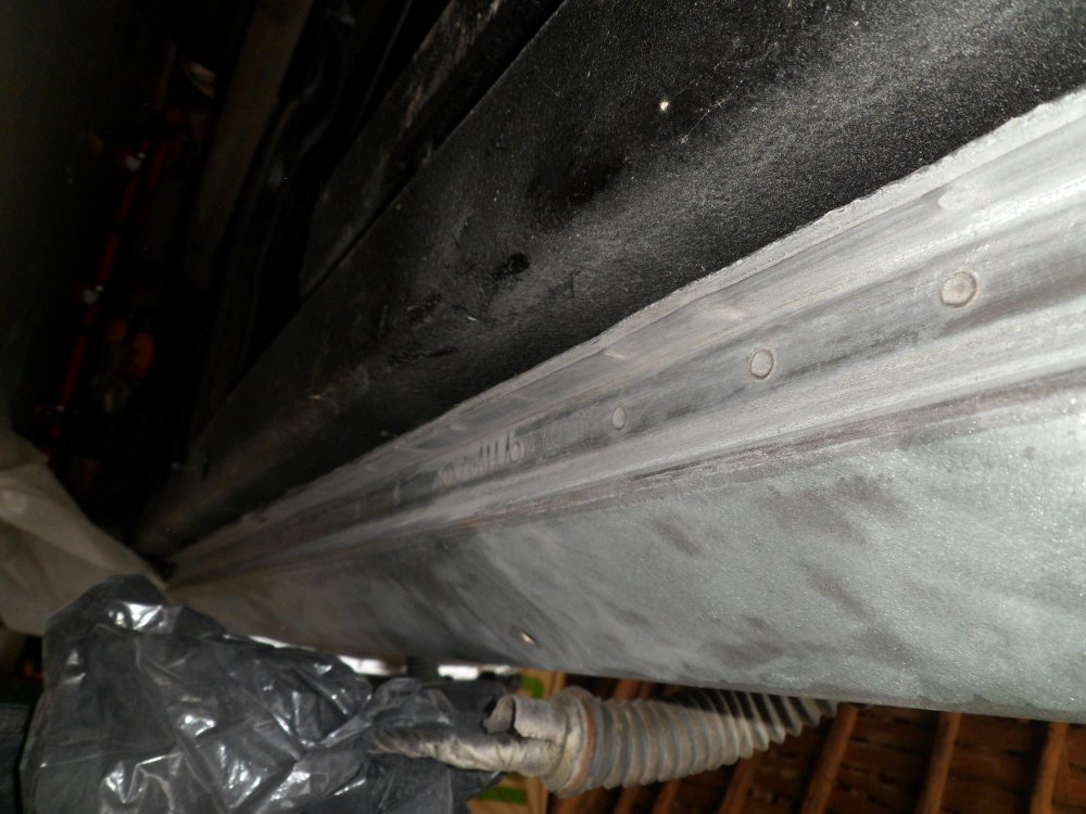

Bonsoir , voila la suite des travaux de ce week-end . Débâchage pour pouvoir travailler sur la prochaine étape . La prochaine étape sera le cadre des portes et les portes coté passager .C'est le dernier morceau a travailler sur la carrosserie Démontage du joint et des baguettes chromé du dessus du cadre . Une fois cela démonter , j'ai vu que cet angle était malade , a voir une fois décaper . Ensuite démontage des portes Puis mise en place de bâches Ensuite décapage pendant un jour et demi a deux personnes , il y en a des recoins Et pour commencer je dégrossi le décapage de l'angle malade Puis un deuxième endroit a réparer , le bas du montant . Puis la suite La partie noire de la cloison a l'avant a déjà été décaper et peint , je ne l'ai donc pas toucher . On peut voir aussi que cette gouttière est en bon état . Et les bas de caisse sont en très bon état aussi A par ces deux petites imperfections , c'est en très bon état . Ensuite application d'apprêt phosphatant Voila pour ce week-end , la suite sera de réparer les deux défauts , refaire tout les joint d'étanchéité du cadre et gouttière et mettre tout ça en apprêt .1 point -
