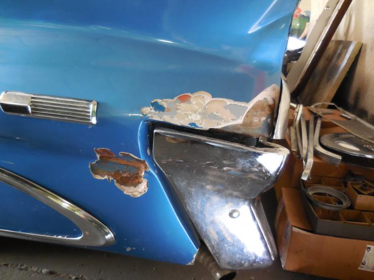

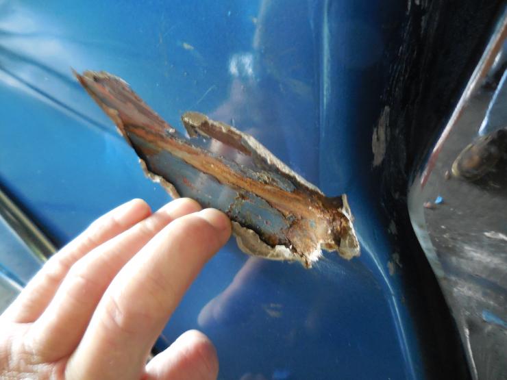

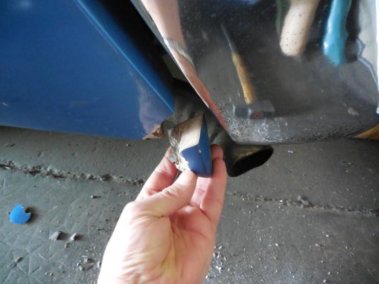

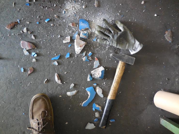

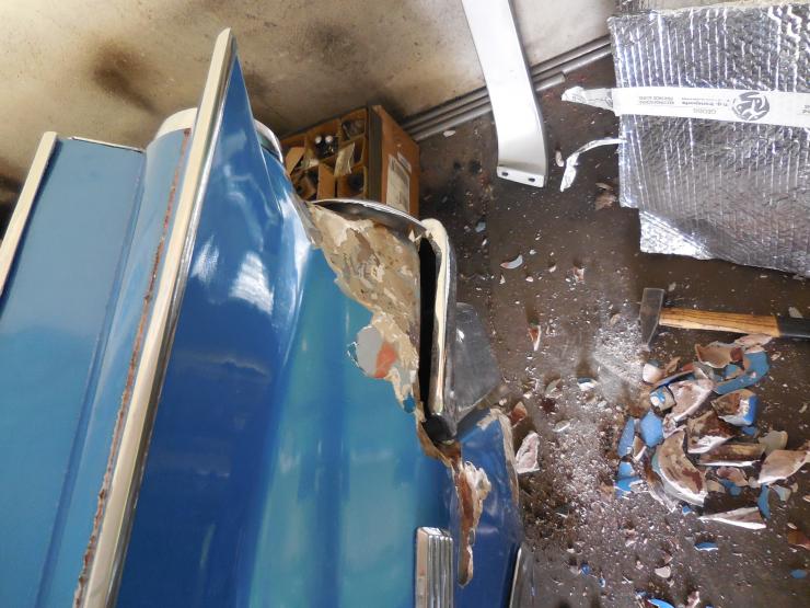

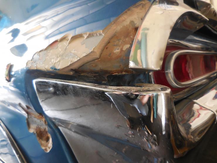

  1. Et bien voici la suite... La choucroute, les résines, et autres mastics sous la caisse sont en voie de disparition . Un bon week end aura été nécessaire pour virer toutes ces couches de maquillage. Sans surprise les bas de caisse sont mort et à reconstruire. Il me tarde de virer toutes ces tôles galva posées à l’époque par le revendeur professionnel qui à géré l’importation et la vente de cette auto (et son maquillage dans les règles de l’art ). Vous comprendrez mieux pourquoi j’ai passé autant de temps à construire un support pour soutenir cette caisse. Voila ce que cache la choucroute.

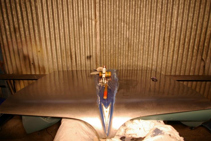

  2. J'ai pu peindre l'ensemble, maintenant j'attends quelques autocollants et bouchons. ( juste pour le plaisirs de travailler avec du propre). Pour le choix des couleurs je fais avec des restes qui ont plus de 15 ans sur l'étagère. Alors c'est plutôt restreint.

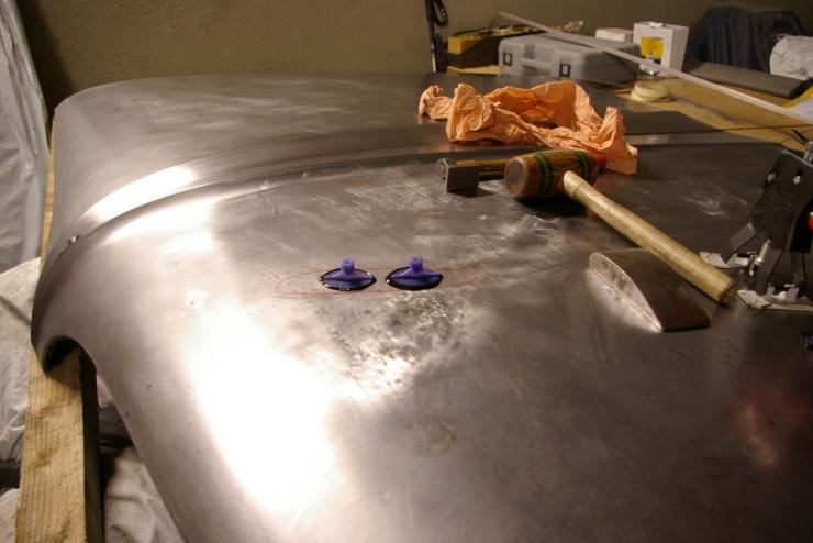

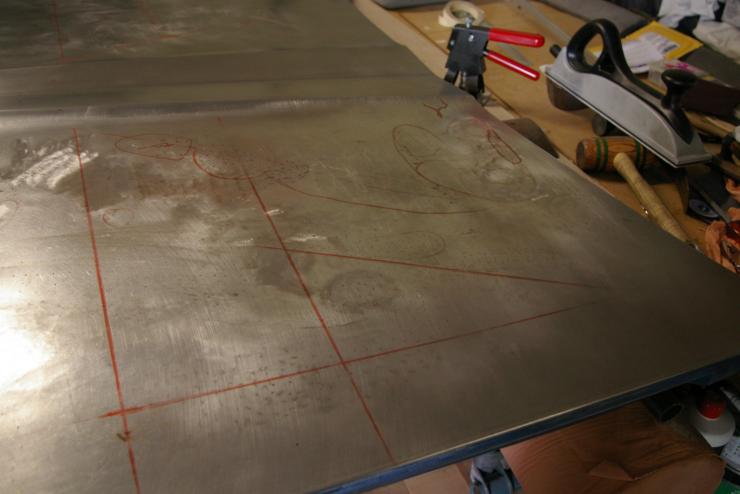

  5. Au contraire c'est beaucoup plus facile sur un châssis que sur la coque . Car à chaque coup de marteau tu enfonces la tôle. Alors que les châssis sont fabriqués dans un acier plutôt malléable.
