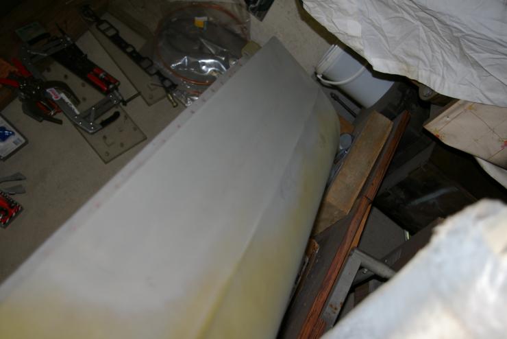

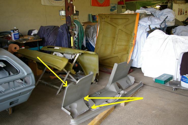

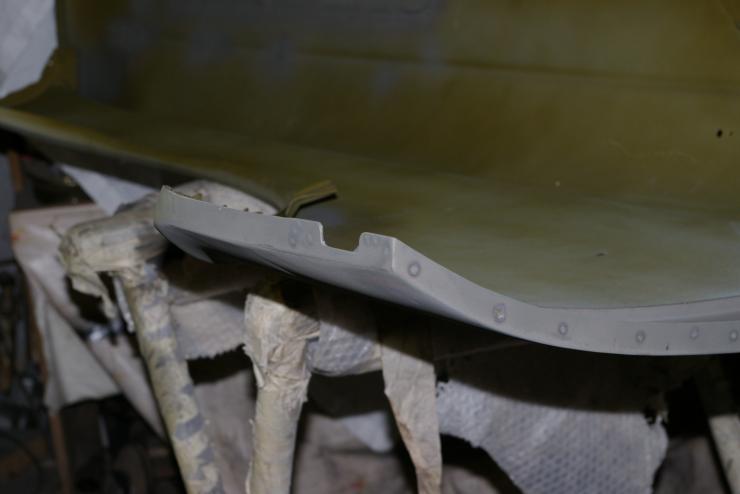

  1. Oui l'aile me cause deux soucis, le fait qu'elle soit écrasé n'est pas le plus gênant . Mais sous l'action de ce choc la pointe du bas c'est élargie en s'écrasant et de ce fait l'ensemble à fait levier et a écarté le bas de l'aile d'environ 7 cm. Ce qui a eu pour cause de produire un pli au centre de l'aile sur l’arrondi du passage de roue. Ceux qui pour moi ressemblait à un choc extérieur indépendant du choc arrière. De plus il me manque 4 cm en longueur au niveau de la malle, ce qui ne m’inquiétait pas car j'ai tout ce qu'il faut pour vérinner l'ensemble depuis l’intérieur. D’où mon dégoût au sujet des longerons absents, car du coup je n'ai plus d’appui solide pour encrer le vérin de redressage. Donc cela m'oblige à tiré de l'extérieur ce qui implique un autre équipement. Pour l'état du plancher, effectivement c'est courant . Cela m'aurait surpris si il était en parfait état . Mais voila je suis dans une situation compliqué pour la suite. Car l'étape suivante était de positionner cette coque sur le tourne broche. Mais n'ayant pas de plancher solide et encore moins de longeron en état sur cette partie très longue. je me retrouve sans point d'ancrage. Les deux longerons latéraux n'existe plus et la traverse arrière est pourri. Résultat ce sont les quatre fixations de châssis arrière qui sont dans le vide ou presque. Donc je vais voir pour la suite. Pour l'instant je cogite sur la refabrication de longerons et traverses. Mais avant leur remplacement l'aile devra être redressée et revenir aux bonnes dimensions...!

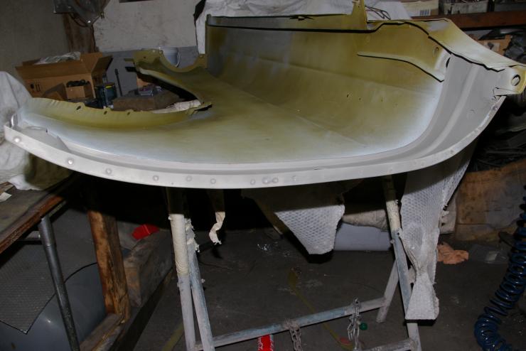

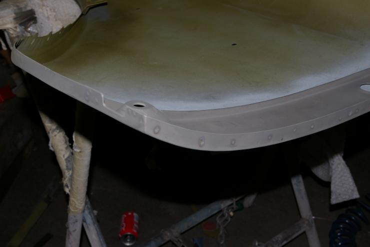

  2. Pour ce qui est de l'aile AR gauche et bien comme prévu rien n'a été redressé, tout a été plâtré. Gauche Droit Pas bon Bon Re pas bon Intérieur gauche Intérieur droit
  3. Dans le même esprit le côté droit. Tôle , Et encore une fois plus de longeron !!!! Résine en très forte épaisseur Mastic ....

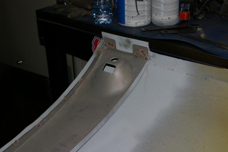

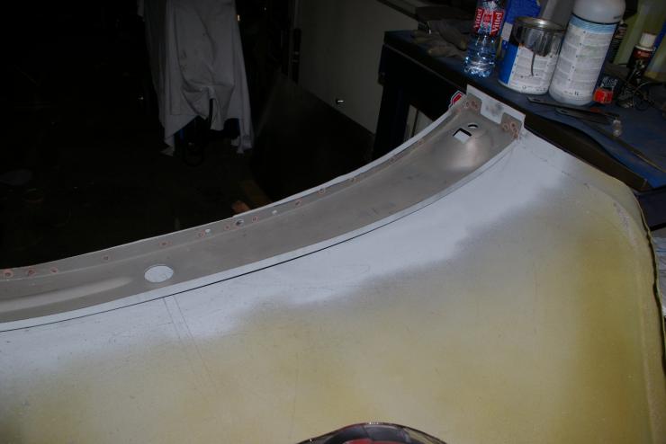

  4. Bon voilà après quelques mois d'absence, voici quelques nouvelles de la Bonneville. Tout d'abord le capot est toujours en cours de rattrapage. J'en suis à déterminer les bonnes épaisseurs de cales entre la doublure et la tôle extérieure. Afin de remettre des isolants entre les deux. Entre temps j'ai commencé à lancer des fouilles sur les parois arrières ( ailes et fond de malle). Je dois dire que je suis a peine surprit !!! Mais pas moins dégoutté par ce travail d' Ar... ( exploitant de puits de pétrole). Que le plancher n'y soit plus , normal . Mais qu'il manque 80 cm de longeron , ça me met les boules. Sous la tôle galva si si , de la résine !!!!

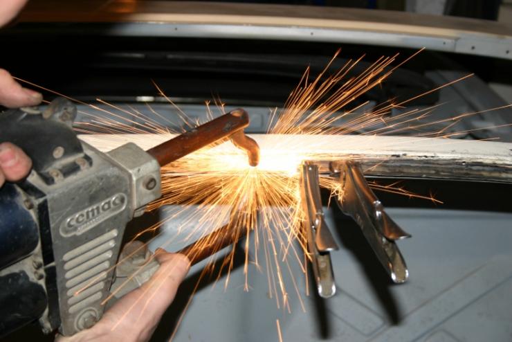

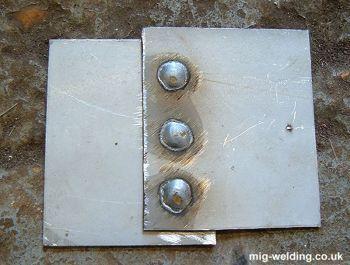

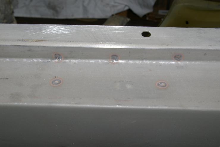

  24. Ok , mais je t'assure que si tu mets un peu d'intensité sur ton cordon et que tu laisses un espace entre les deux tôles. Tu n'as nullement besoin d'en remettre une couche par derrière. Car tu es sur de la tôle de 1 mm maxi, tu serais sur des plaques de 10 mm je comprendrais. De plus tu augmentes à mon avis le risque de déformation. Bonne bourre pour la suite.
  25. J'ai un peu de mal à te suivre là Car quand tu soudes bord a bord un patch, tes deux tôles sont espacées d'environ un millimètre. Donc ta soudure est également répartie sur l'autre face.
