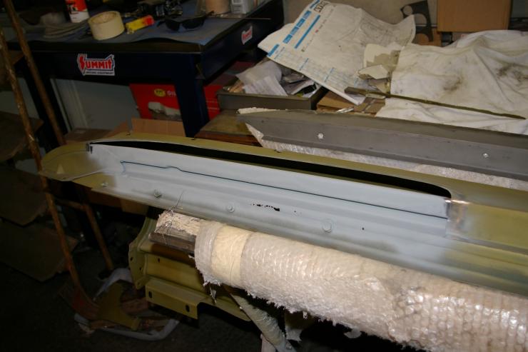

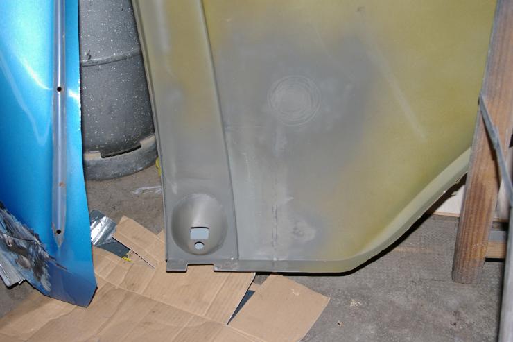

  1. Comme tu dis , c'est pas terrible Mais j'ai encore espoir de pouvoir sauver ce plancher. Je pense qu'avec une moulureuse bordureuse je devrais arriver en m'en sortir. Car j'ai enlevé le réservoir de carburant et je dois dire que le centre n'est pas aussi mal. Pour résumé voilà ce qui me manque

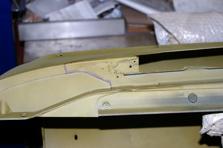

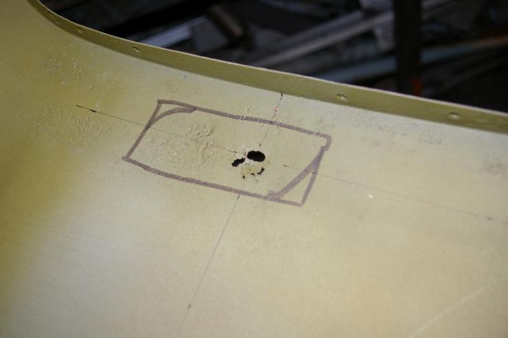

  2. Effectivement c'est un modèle qui mérite d'aller jusqu'au bout. Tiens juste pour rire encore du blackson a enlever. Ho ! mieux que la résine et le mastic, le papier ... Encore des trous

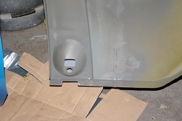

  3. Comment dire...le désespoir ne m'aidera pas. Et malheureusement pour moi, je désire vraiment cette auto. Donc quand on aime.... Hormis de torpiller mon planning et de réévaluer le coût de la restauration le reste est acceptable. Vu que le jours de l'achat j'avais prit conscience de certains points. Mais j’avoue que je n'avais pas percuté qu'il manquait la totalité de certains longerons . la couche de blakson et de mastic atteint par endroit les 4 cm En revanche je sais que j'en ai d'autres qui sont bien mur et qu'a l’intérieur des bas de caisse il manque la cloison verticale qui participe grandement à la rigidité..

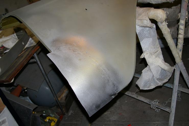

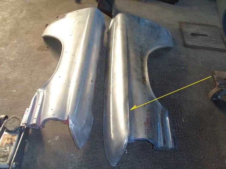

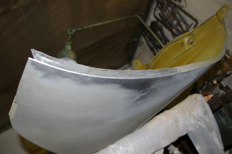

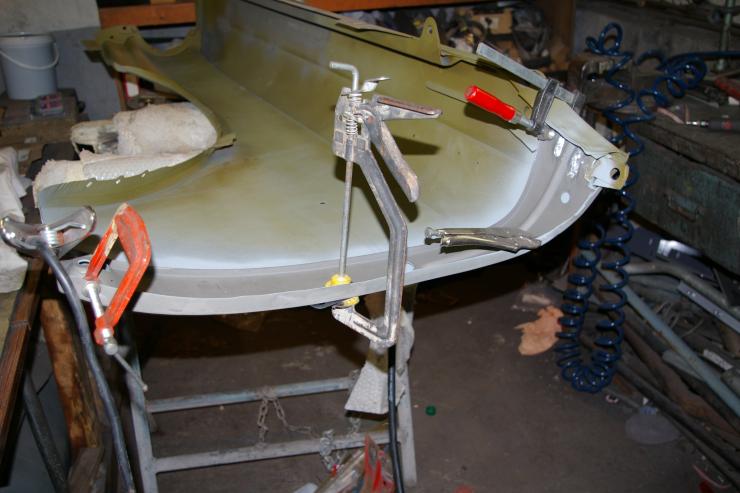

  4. Oui l'aile me cause deux soucis, le fait qu'elle soit écrasé n'est pas le plus gênant . Mais sous l'action de ce choc la pointe du bas c'est élargie en s'écrasant et de ce fait l'ensemble à fait levier et a écarté le bas de l'aile d'environ 7 cm. Ce qui a eu pour cause de produire un pli au centre de l'aile sur l’arrondi du passage de roue. Ceux qui pour moi ressemblait à un choc extérieur indépendant du choc arrière. De plus il me manque 4 cm en longueur au niveau de la malle, ce qui ne m’inquiétait pas car j'ai tout ce qu'il faut pour vérinner l'ensemble depuis l’intérieur. D’où mon dégoût au sujet des longerons absents, car du coup je n'ai plus d’appui solide pour encrer le vérin de redressage. Donc cela m'oblige à tiré de l'extérieur ce qui implique un autre équipement. Pour l'état du plancher, effectivement c'est courant . Cela m'aurait surpris si il était en parfait état . Mais voila je suis dans une situation compliqué pour la suite. Car l'étape suivante était de positionner cette coque sur le tourne broche. Mais n'ayant pas de plancher solide et encore moins de longeron en état sur cette partie très longue. je me retrouve sans point d'ancrage. Les deux longerons latéraux n'existe plus et la traverse arrière est pourri. Résultat ce sont les quatre fixations de châssis arrière qui sont dans le vide ou presque. Donc je vais voir pour la suite. Pour l'instant je cogite sur la refabrication de longerons et traverses. Mais avant leur remplacement l'aile devra être redressée et revenir aux bonnes dimensions...!

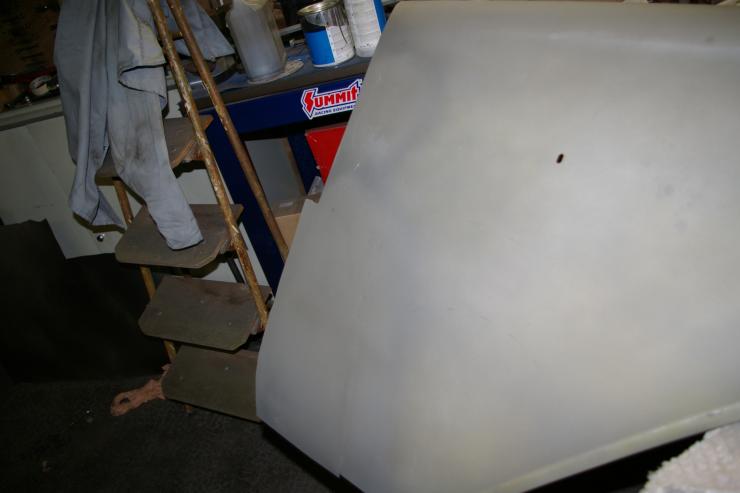

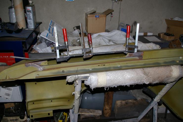

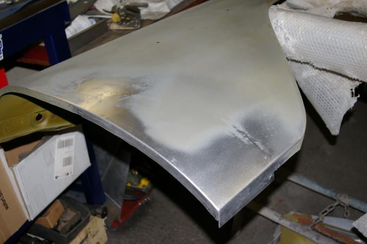

  5. Pour ce qui est de l'aile AR gauche et bien comme prévu rien n'a été redressé, tout a été plâtré. Gauche Droit Pas bon Bon Re pas bon Intérieur gauche Intérieur droit

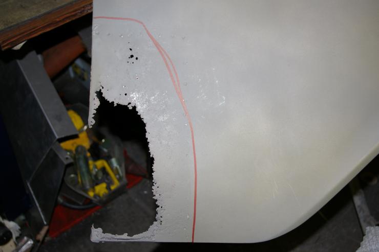

  6. Dans le même esprit le côté droit. Tôle , Et encore une fois plus de longeron !!!! Résine en très forte épaisseur Mastic ....

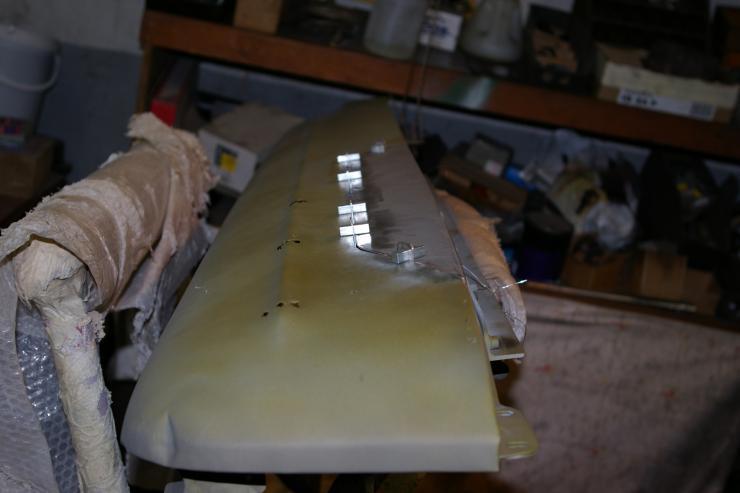

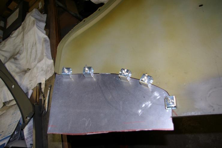

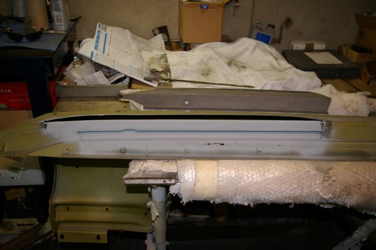

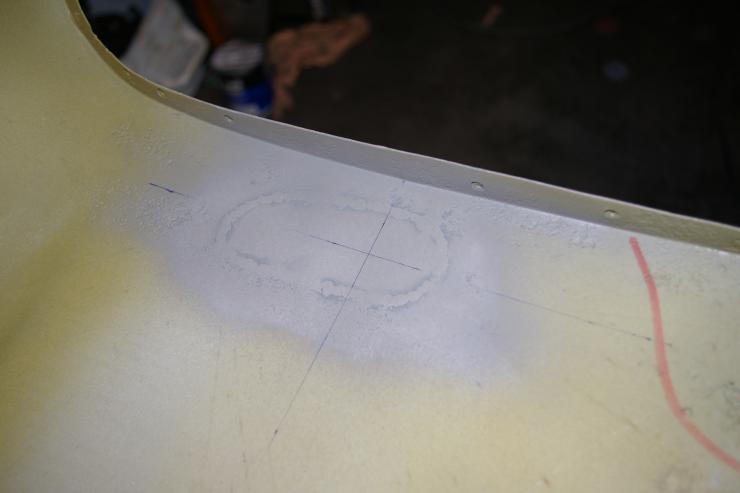

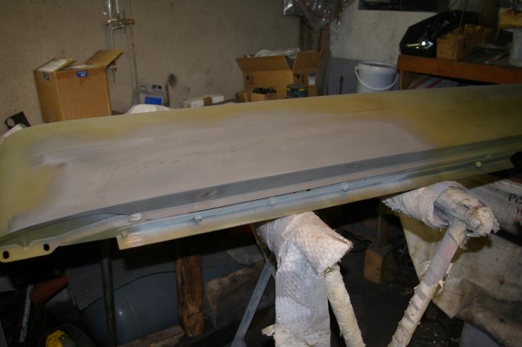

  7. Bon voilà après quelques mois d'absence, voici quelques nouvelles de la Bonneville. Tout d'abord le capot est toujours en cours de rattrapage. J'en suis à déterminer les bonnes épaisseurs de cales entre la doublure et la tôle extérieure. Afin de remettre des isolants entre les deux. Entre temps j'ai commencé à lancer des fouilles sur les parois arrières ( ailes et fond de malle). Je dois dire que je suis a peine surprit !!! Mais pas moins dégoutté par ce travail d' Ar... ( exploitant de puits de pétrole). Que le plancher n'y soit plus , normal . Mais qu'il manque 80 cm de longeron , ça me met les boules. Sous la tôle galva si si , de la résine !!!!
