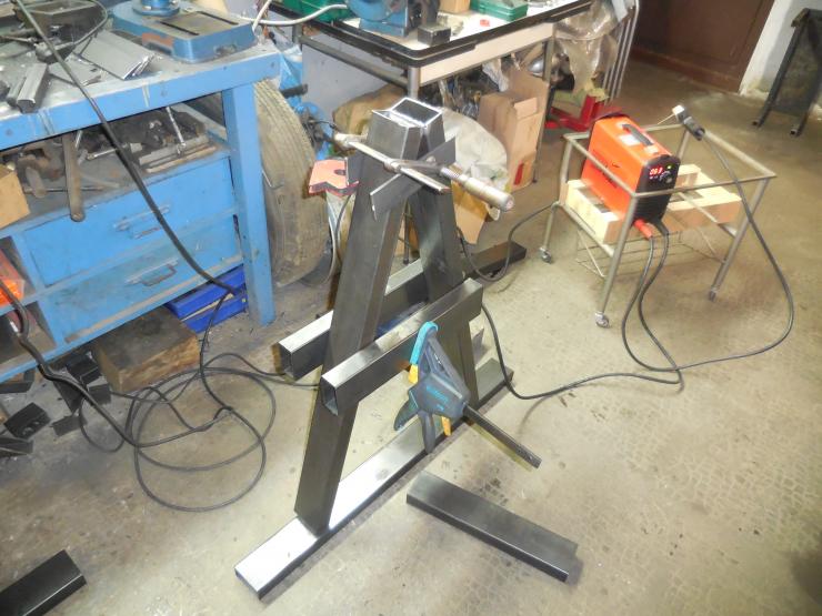

  2. Tu as entièrement raison. Car quand tu regardes les dates aux quelles tu as posté certaines étapes, cela te donne vraiment l'impression d'avancer . Alors que sans repère temps, tu as l'impression de faire du surplace. De plus, certaines questions ou commentaires t'aident à regarder le chantier d'un autre point de vue, ou prendre d'autres décisions.
  3. Wahou !! rien que ça . Merci c'est un grand honneur Mais attention, c'est très facile d'attaquer une restauration complète. La grosse difficulté c'est de tenir la distance pour arriver au bout. Les projet inachevés dans notre pays sont légion et de nombreuses autos ne seront jamais remontées. Car les raisons d'un abandon en cours de route sont multiples. Du genre: temps, argent, vie de famille, licenciement, inconscience, dégoût, emplacement, boulettes de pro, santé, matériel, relationnel, les envies qui changent au fils du temps.......Font qu'il est "facile" de laisser tomber.
  4. Je n'irais pas si loin. Disons qu'elle était à l'hospice et que je vais tenter de lui donner une deuxième naissance. Mais le chemin est encore très long, avant qu'elle refasse ses premiers tours de roue. 6 ans c'est le délais que je me suis donné car il est bon d'avoir un objectif.
  5. Oui, il y a beaucoup de boulot mais ce n'est pas irréalisable. Donc avec la patience et un peu de bon sens...c'est faisable. Au niveau organisation je n'ai pas vraiment une feuille de route. Mais plutôt des priorités qui pour moi répondent à une logique. Ce qui me donne un plan de marche depuis le début. Achat, ...., acquisition de pièces, fabrication d'étagères métallique pour le stockage, fabrication de divers support,réunir le gros matériel, démontage, repérage, découpage,décapage, sablage, achat de tôles, début de la restauration...... La priorité actuelle et de redonner à cette coque la rigidité d'origine. Donc c'est la raison pour laquelle je travaille sur les bas de caisse. Pour ensuite poursuivre sur les renforts transversaux et finir par les planchers.( d'abord l'habitacle, ensuite celui de la malle) Une fois que le soubassement aura retrouvé sa rigidité, je pourrais passer à la partie haute de cette caisse. Le plus difficile c'est la gestion du temps et des budgets.

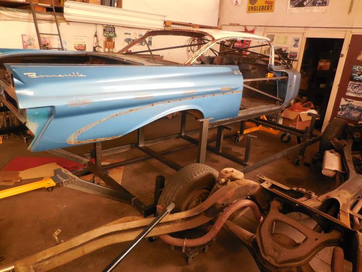

  24. Aujourd'hui les travaux ont plutôt bien avancé. La réparation et l'alignement du marche pied sont terminé, la aussi les soudures intérieure resterons ainsi. Positionnement à blanc de la pièce N°2 et 3 afin d'ajuster la seconde cloison en 'U' Cloison qui par la suite sera pointée sur le marche pied et l'enveloppe du bas de caisse. Mais qui dans un premier temps doit être souder à la pièces N°2. Ceci est l'envers du décor, depuis une semaine j'entasse les outils sans regarder ou je les pose. La prochaine mission sera de ranger un peu
