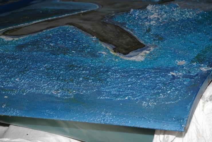

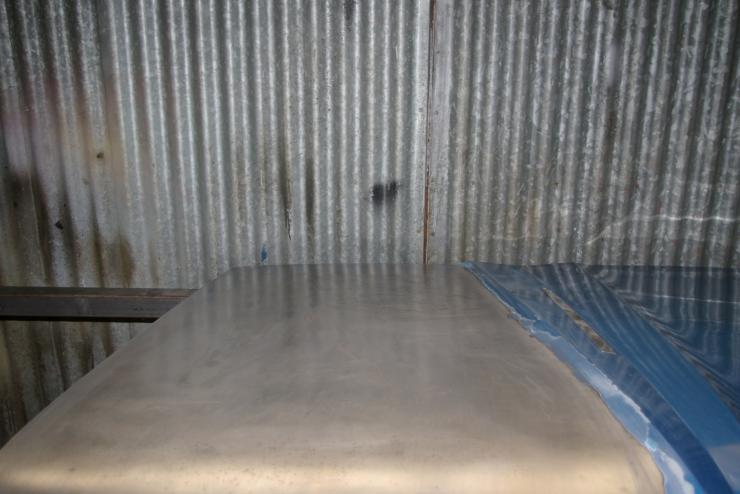

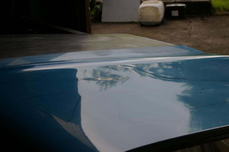

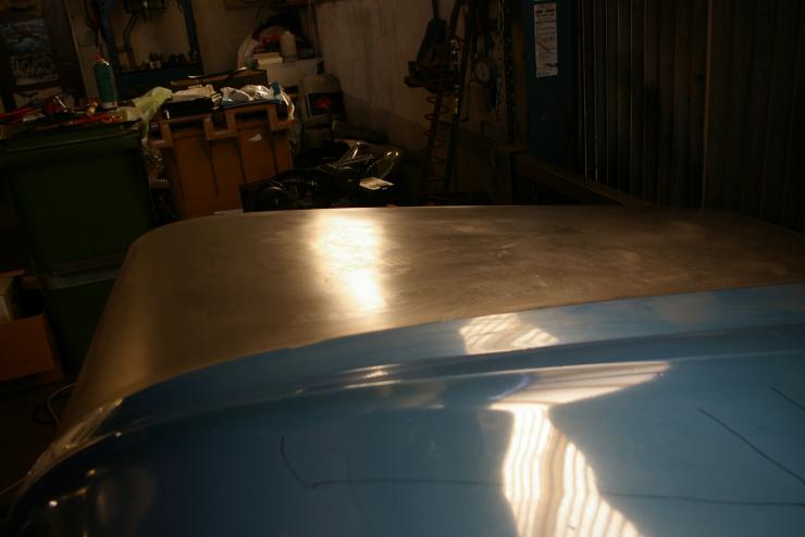

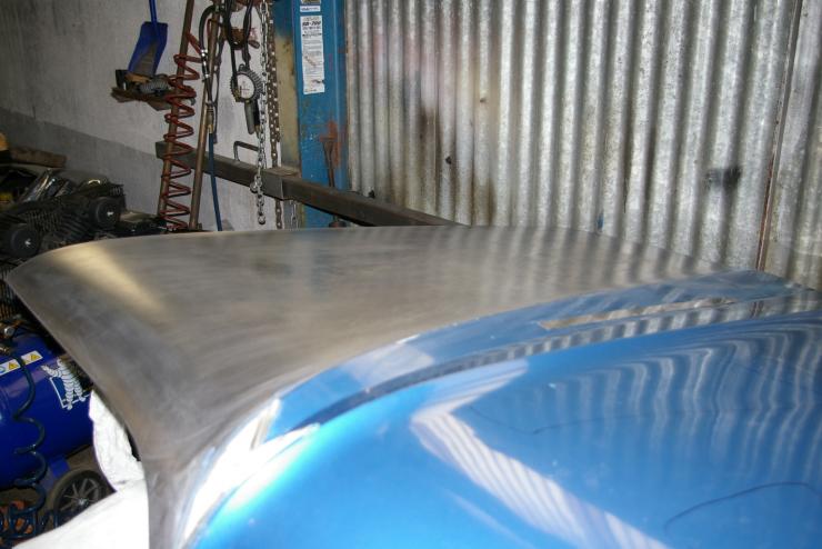

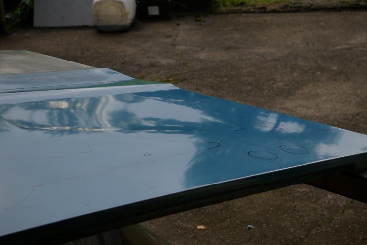

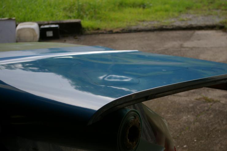

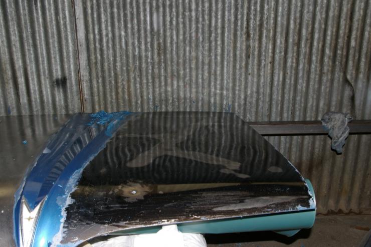

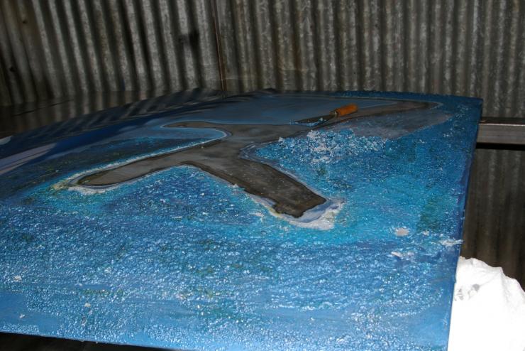

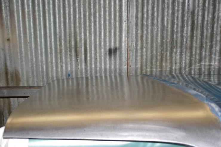

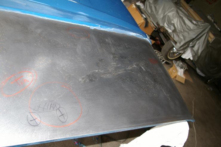

Cela dit je comprenais aussi leurs positions. Sachant qu'une aile entière en bon état de Bonneville ou Starchief 59 représente une belle valeur commerciale. Le gars qui a fini par accepté n'a pas détruit une auto qui aurait pu être restauré non plu. Voilà sur quoi il a ponctionné le morceau:
Voici pour la suite ; Convaincu que cette aile arrière allait bien me prendre la tête pour plusieurs raisons. Et connaissant mes limites, J'ai opté pour une autre solution. Sur les photos cela ne saute pas aux yeux, mais la tôle est mâchée. Et plusieurs points de références sont détruits ou déformés. Donc après de multiple échanges de mails laborieux. J'ai réussi à convaincre un gars à Santa Clara qui connait un gars à 200 bornes de chez lui , de sacrifier une aile arrière de StarChief 59 ( idem Bonny) pour un fromage qui pu. Car les seuls gars qui acceptaient le deal refusaient d'en découper un morceau pour l'expédier par la poste. Ce qui était la solution financière la plus correcte pour moi. Bref j'ai déjà mon cadeau de noël . La commande: Le cadeau:
