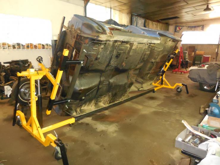

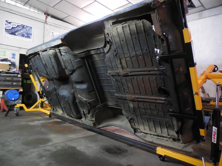

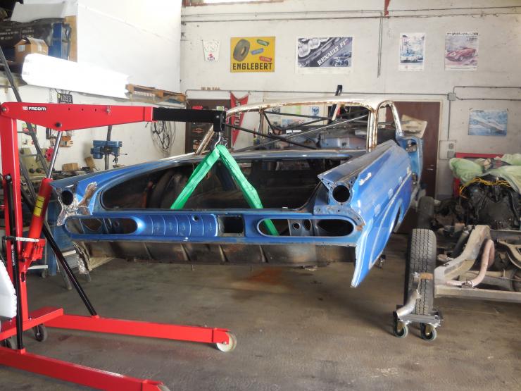

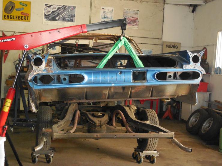

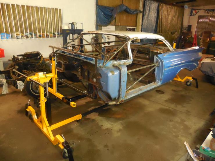

  2. Gros weekend sablage pour éliminer la rouille de cette coque. 32 sacs de sable y sont passés, 12 heures sous le scaphandre, 30 litres de gas-oil, 1,5 kgs d'impression phosphatante. Et oui elle est volumineuse cette caisse. Bilan : Il reste l’habitacle à faire et quelques retouches. Et très peu d'endroit à réparer qui n'étaient pas prévu. Pour ceux qui ne connaissent pas, la couleur "grise" c'est le métal qui vient d'être sablé, la couleur " kaki" c'est après le passage du phosphatant.

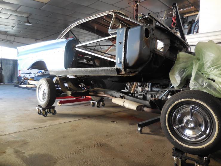

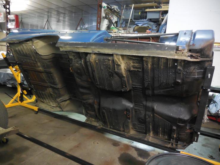

  8. Oui je te rassure , c'est depuis le début l'endroit le plus pourri. Quand j'ai vu pour la première fois cette auto. J'avais remarqué que les bas de caisse étaient équipés de larges baguettes alu qui n'étaient pas d'origines. Et que derrière c'était peint en noir au pinceau sur une tôle galva. Sachant que c'est un point faible sur ces autos, il y avait très peu d'espoir que dessous se soit encore récupérable. raison pour laquelle dès le départ j'ai commandé deux peaux extérieure de bas de caisse en repro canadienne. Pour les cloisons, je les fabriqueraient moi même. Car se sont des parties droites avec des pliages à 90°. Donc inutile de les commander outre Atlantique. Les difficultés sont sur les extrémités avant , composé d'une multitude de pièces.
  9. Maintenant vous comprenez mieux pourquoi je ne pouvais pas laisser ces bas de caisse posés à l'arrache. J'ai laissé quelques morceaux afin d'avoir des repaires, mais au final tout va disparaître pour être refait. Il me tarde d'avoir fini le sablage de ce qui reste pour reconstruire tout ceci. Juste pour infos, je suis étonné par l'épaisseur des cloisons rongées ( 1.6 mm ou 1/16 de pouce ) et pourtant elles ont quasiment disparu !!!

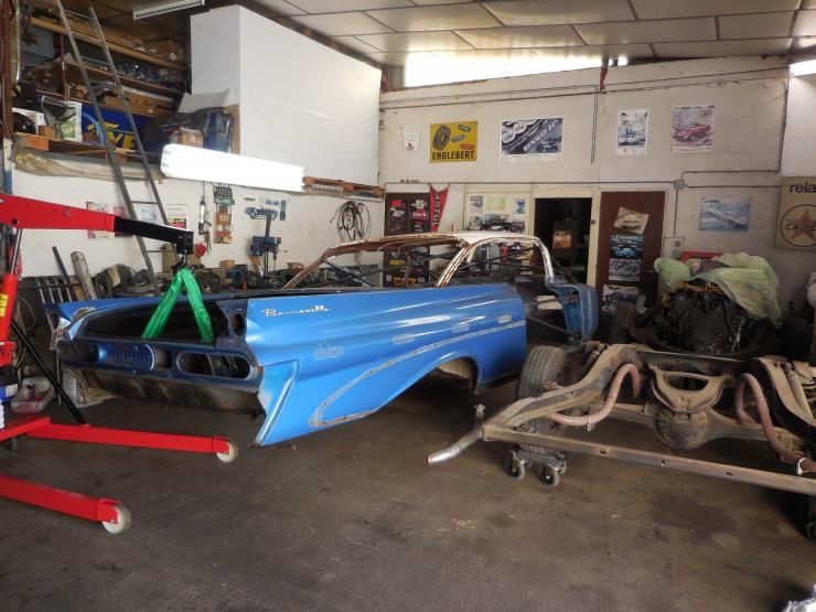

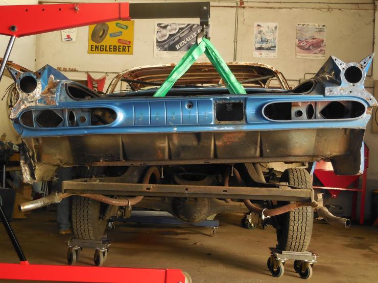

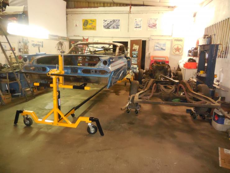

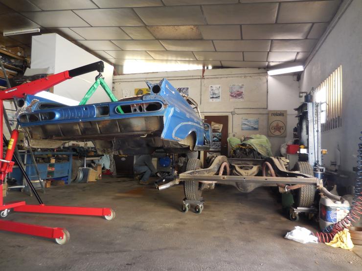

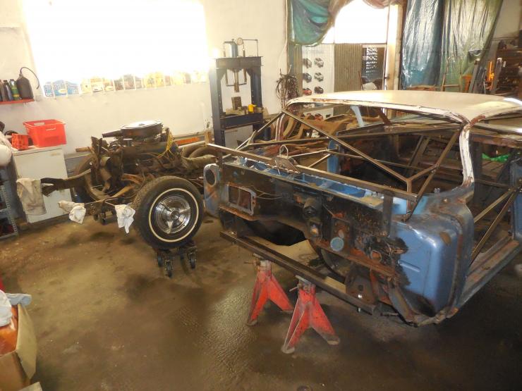

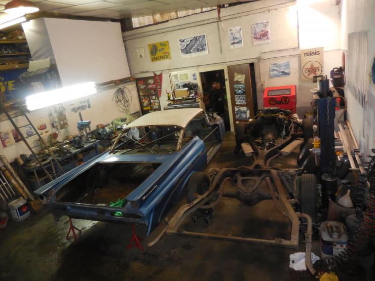

  12. La météo ayant pourrie ma journée sablage. J'ai décidé d'enlever les horribles bas de caisse et d'ajourer le tout pour un sablage en profondeur. Âmes sensible s'abstenir.

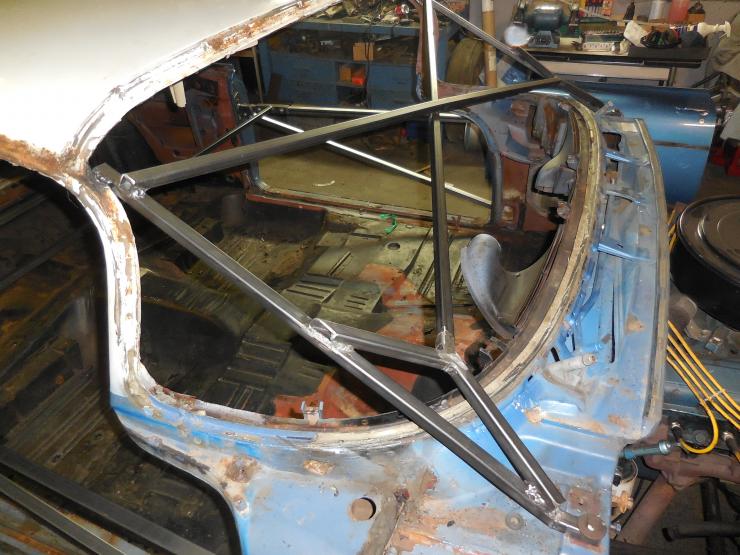

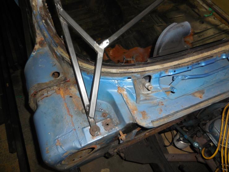

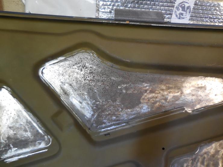

  13. Je viens de décaper la caisse de cette manière, ponçage décapage chimique puis reponçage pour supprimer le primaire. Mais voilà ces points de rouille sont super bien incrustés. La passivation chimique je connais, mais je l'utilise à l’intérieur des longerons ou corps creux dans lesquels je ne peux sabler. Je pense faire quelques essais avec l'acide phosphorique que je connais bien. Mais je l'ai toujours utilisé par bain et la il faut que je trouve une solution pour laisser ces parties en contact assez longtemps. Car le bain est impossible.

  15. Ce qui me gène dans l'hydro gommage, c'est la pression de l'eau et l'utilisation de celle-ci. Ce procédé n’abîme pas le bois ou le verre, mais il enlèverait la rouille durci par le temps !!! Voilà ce qui me rend septique.... Les photos que j'ai posté plus haut sont le résultat après un ponçage à l'orbitale aux grains de 80. Et bien je bouffe le papier et pas la rouille.

  18. Oui le tarif est raisonnable car c'est une pièce importante en taille, en poids, et en valeur marchande. Et pour l’anecdote, il est du même code couleur que ma voiture. Mais bon je vais le décaper quand même. Reste à savoir comment. Car je n'ai pas envie d'en trouver un autre. Et j'ai de la corrosion présente comme sur le pavillon.

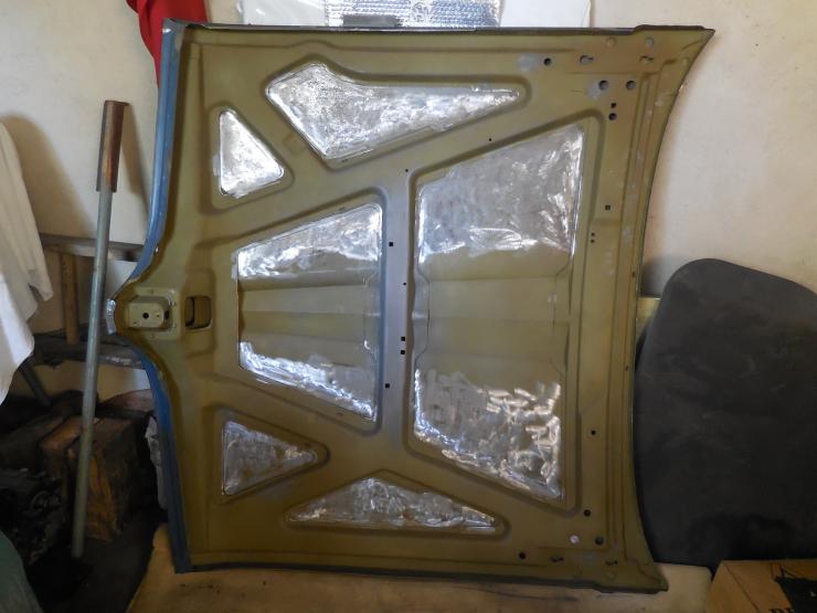

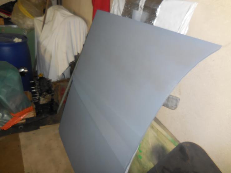

  19. Certains d’entre vous connaissent l’histoire de mon capot de Bonneville 59. Minablement abîmé par moi-même. http://www.dreams-cars.org/forum/topic/19088-une-mesaventure-qui-me-servira-de-lecon-et-peut-etre-a-dautres/ Dans le passé ayant eu des devis de frais d’expédition via UPS ou Fedex qui avoisinaient les 800 € hors frais de douanes, j’avais laissé tomber l’idée d’acheter un autre capot moteur aux US. J’ai donc choisi de le réparer, en ayant l’idée qu’un jour …Après la restauration de la voiture je ferais l’acquisition d’un autre capot pour avoir l’esprit tranquille. Car la pose de mastic sur un capot aussi grand et exposé à la chaleur des échappements l’été, ne me plaisait pas. Mais voilà, il y a un peu plus d’un mois. J’ai trouvé sur Ebay un capot de Pontiac 59 en bon état d’origine jamais repeint pour 300 $ en achat immédiat. Après avoir vérifié où géographiquement se trouvait le propriétaire, je me suis aperçu que Olds d’Américan Cars and Parts et membre de DC était à moins de 30 kilomètres de celui-ci ! Je lui ai donc envoyé un mail en lui demandant s’il voulait bien s’occuper de l’achat et de l’expédition. J’ai donc eu une réponse que j’ai trouvée très honnête et que j’ai acceptée. 300 pour le capot, 150 pour le transport, 100 pour sa commission ( achat, transport local, manutention, administratif) . J'ai fais un virement bancaire en € et sur un compte en France. Et en suite j’ai choisi comme lieux de livraisons Fos sur Mer. Car le Havre est un peu plus loin pour moi. Arrivé à Fos un mois plus tard c’est un transitaire (Armenglobal) qui c’est occupé du capot et des documents administratifs. Ce n’est pas l’usine, une seule personne qui s’occupe de tout. ( contact très accueillant) 50 € m’ont été demandé pour la prestation et les douanes. Total le capot est arrivé pour 600 €. Je ne compte pas mon trajet pour aller le chercher car je ne faisais pas confiance aux transporteurs pour ce colis non protégé. Mais en temps normal cela m’aurait coûté 90 € pour le faire rapatrier par un pro, pour 450 kilomètres de trajet. Je suis donc loin des premiers devis qui approchait les 1500 à 1800 €. Pour un capot se situant dans l'Indiana avec un prix de départ a 450 €. Raison pour laquelle je fais ce retour d’expérience, qui pourra peut être servir à d’autres qui n’osent pas se lancer dans ce type de démarche. Je suis conscient que cela fait de la pub à Gilles (Olds). Mais c’est mérité.

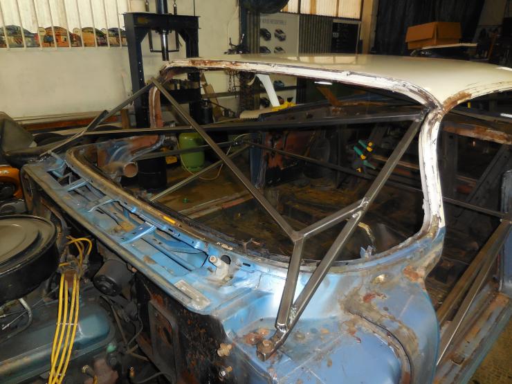

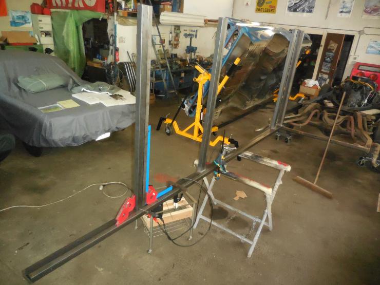

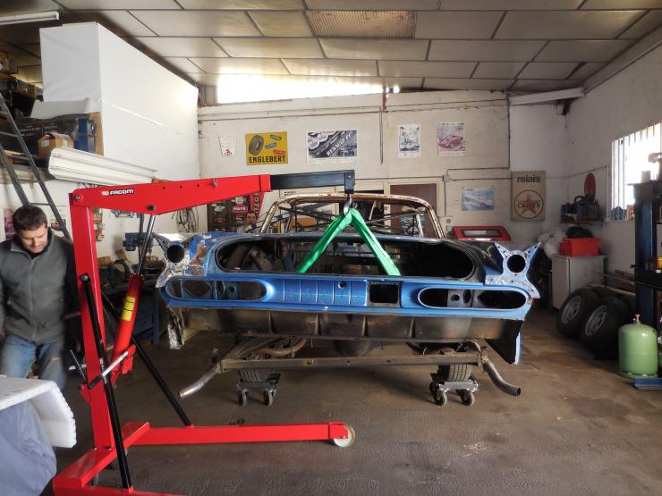

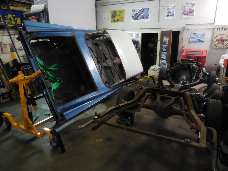

  21. Merci, mais heureusement que les prochains travaux seront moins ingrats même s'il seront bien plus pénibles. La suite sera le sablage total intérieur extérieur de la caisse. Je pense que je réaliserais cela en plusieurs étapes. Car il y a beaucoup de surface et de nombreux recoins avec des accès difficiles. Les bas de caisse devant être retirés en totalité, me posent aussi quelques soucis sur la rigidité. Vu que je voudrais conserver la coque sur le tourne broche pendant le sablage, pour des raisons de facilité. L'autre raisons c'est aussi que j'ai du mal à évaluer le nombre de sac de sable qu"il me faudra pour ce chantier. Dans un premier temps je pense partir sur une trentaine de sacs. Mais si je suis en panne de sable je serais obligé d'attendre le weekend suivant. Lors du dernier sablage j'ai été surpris de la quantité utilisé, ce nouveau sable avec moins de silice est franchement moins performant que l'ancien pour ce genre de travail. Et il me reste encore un facteur non maîtrisable, la météo.
