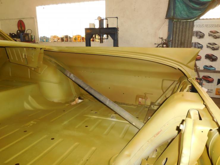

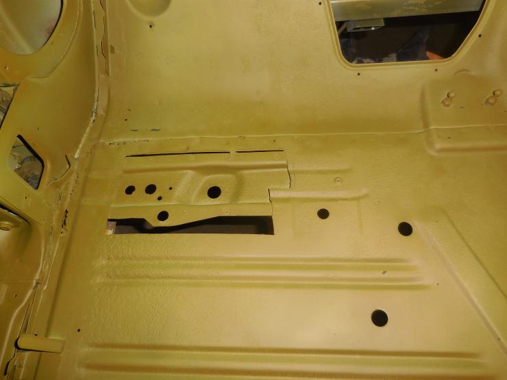

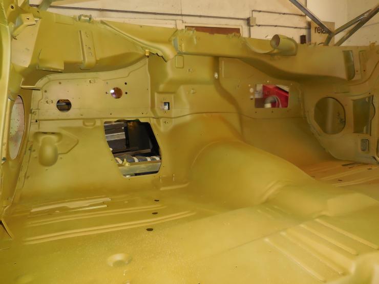

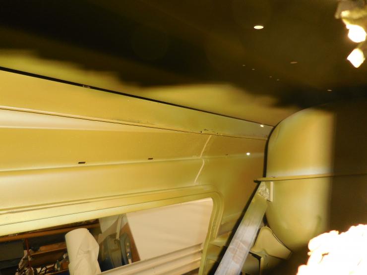

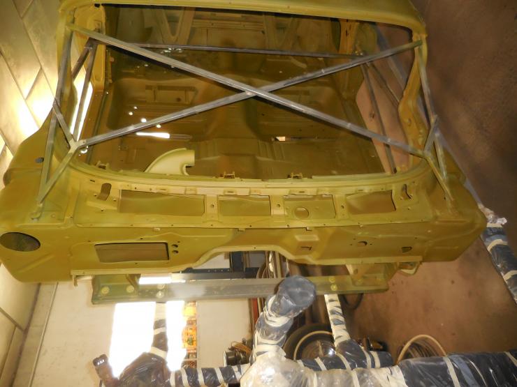

Les dernières photos de l'année, le patch du renfort côté droit de la fixation de la banquette est terminé et traité.

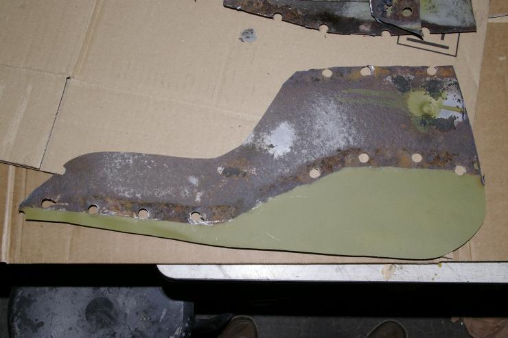

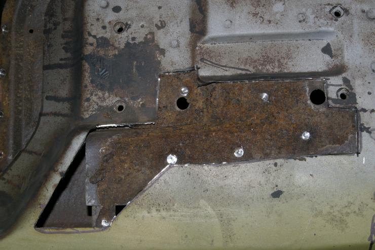

J'utilise de la tôle de 1 mm d'épaisseur comme celle "d'origine". Je l'achète en plaque de 2 m X 1 m. C'est une tôle qui n'a pas ou très peu de mémoire de forme. Seul les renforts, traverses, supports, longerons, sont en 1.5 mm

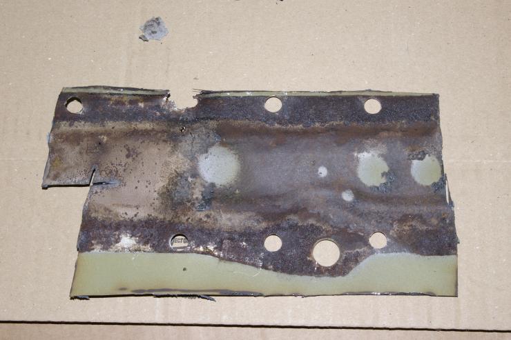

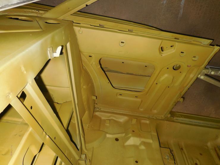

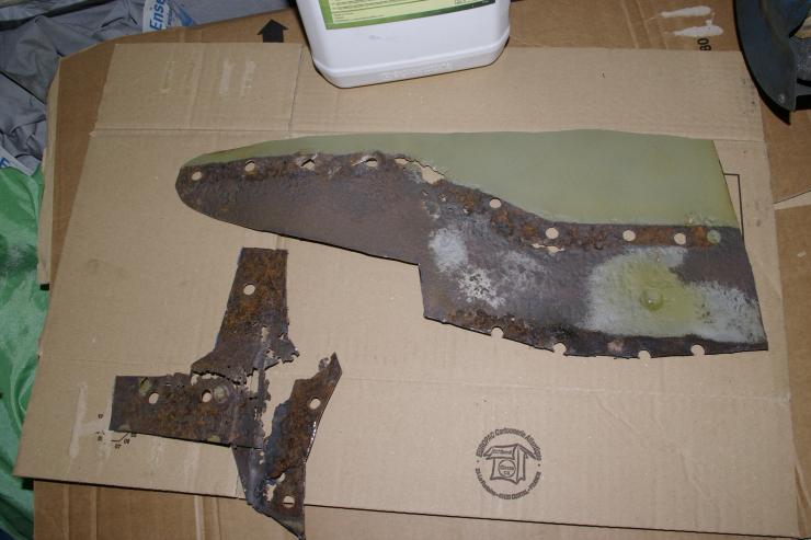

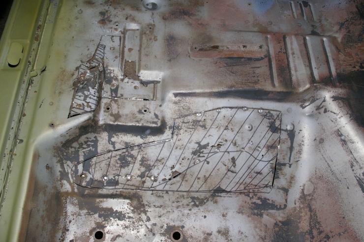

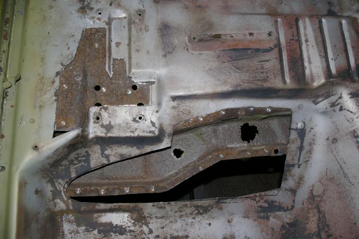

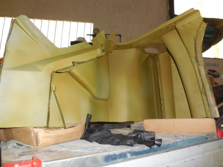

Merci, les travaux avance bien. Voici le patch en cours, il va au-dessus du renfort de la fixation de la banquette avant. Comme on le voit sur la photo la pièce est réalisée en deux parties. Avec la même méthode que les traverses le renfort est traité contre la corrosion. Le patch en place avant soudure.

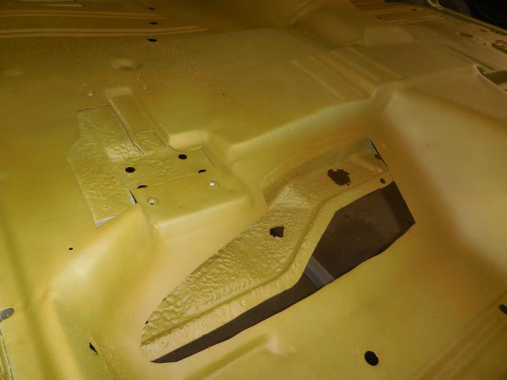

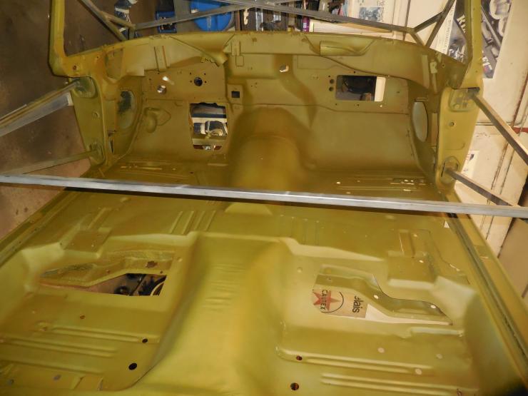

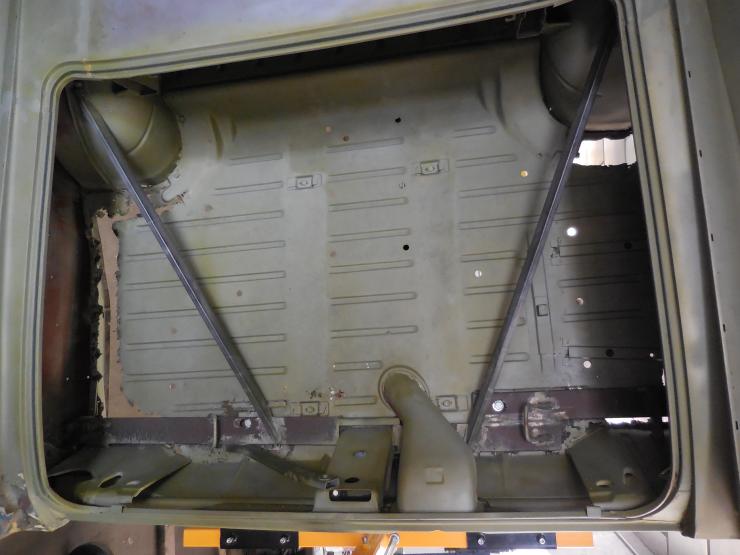

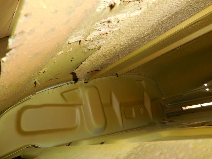

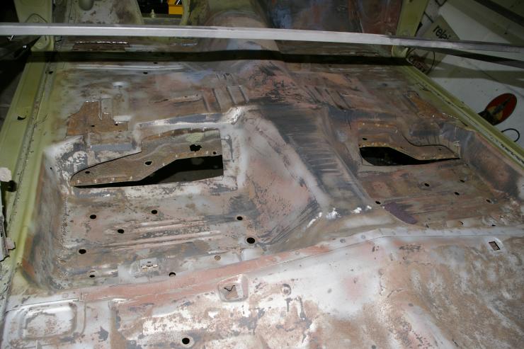

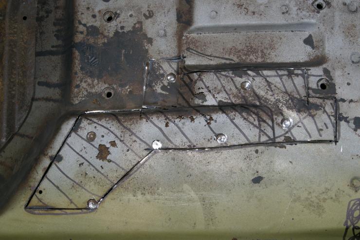

Pour l'instant pas de souci côté motivation, le taf reste sympa à faire. Mais j'ai vraiment l'impression que l'acier du plancher (pourtant en 1 mm ) n'est pas top, contrairement à ce que dit la légende sur la qualité des anciennes voitures US. Et je pense même que cela explique en partie pourquoi ce plancher est abîmé de l'intérieur bien plus que de l'extérieur. le coté que je viens de réparer, était dans un angle déchiré comme une feuille de papier, chose difficilement compréhensible pour un bon acier. Problème d'un étirement trop important au formage fait par la presse à l'époque ? Tout ça pour dire que je m'inquiète sur le résultat du patch ARD de 60 cm X 90 cm et des deux avant d'environ 50 X 50 cm. Car le but final est que ces remplacements soient invisibles vu de dessous.
Cela pourrait être mieux, j'aurais eu besoin d'une paire d'heures de plus pour être au même niveau que le côté gauche. Je suis obligé de chauffer au décapeur le métal afin que les produits sèchent correctement. Et mon deuxième souci, est que je trouve que la tôle d'origine se déforme énormément pendant les soudures. Ce qui m'impose de redresser en permanence l'ensemble pour continuer à souder Pourtant j'essaye d'y aller doucement et par points très espacés.

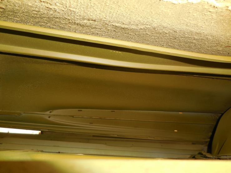

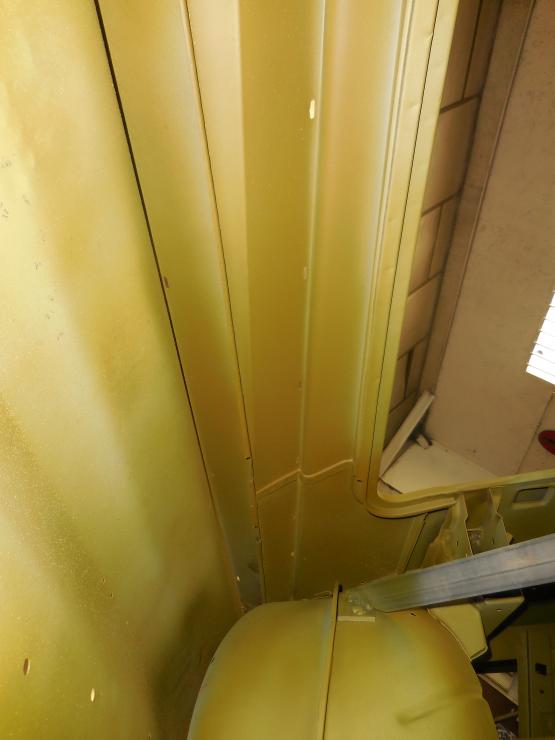

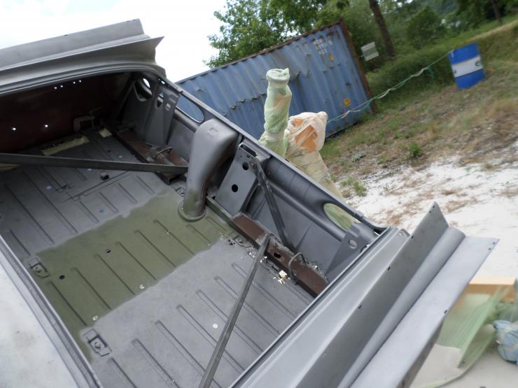

Ce week end dans l'atelier pas de risque de transpirer. L'intérieur de la traverse est traitée ( impression phosphatante, primaire anti-corrosion, anti-gravillons). Les soudures sont faites et meulées côté extérieur, reste le planage à faire. Côté intérieur, reste les soudures à meuler

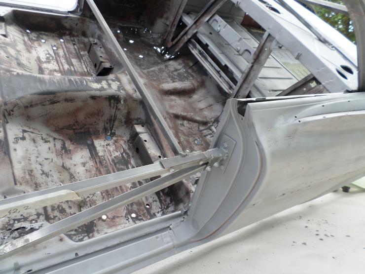

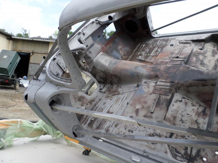

On peux toujours faire mieux, mais cela devrait suffire. J'ai des soucis de déformations causées par les soudures, donc après je passe du temps à redresser. Et la difficulté c'est que j'ai du mal à tenir le tas et à taper de l'autre côté ( Bras pas suffisamment long) Non la totalité du dessous de la voiture sera couleur ton caisse et avec une préparation lisse, vue que la cloison moteur et d'origine bleu. En origine les cotés des planchers sont bleu et le centre rouge orange ( sous couche primaire), cela suite au projection de vapeurs pendant la peinture de la caisse. Comme je veux un aspect bien fini entre une coque bleu ciel métal et un châssis noir satinée. Je peindrais l'ensemble du dessous de caisse en bleu sur un apprêt époxy. Et les passage de roue seront noir avec une sous-couche d' anti-gravillons lisse. ............................................

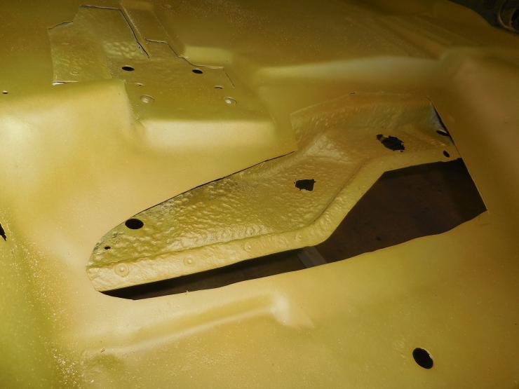

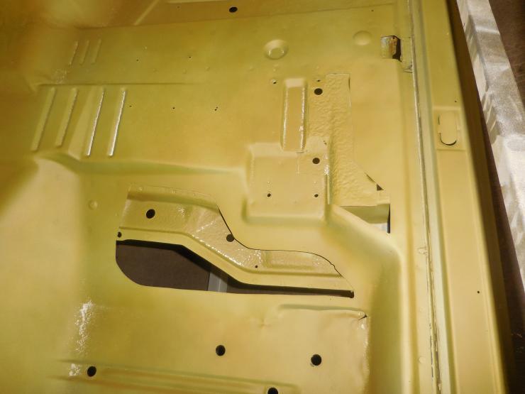

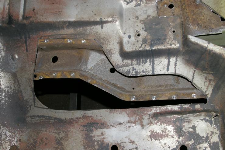

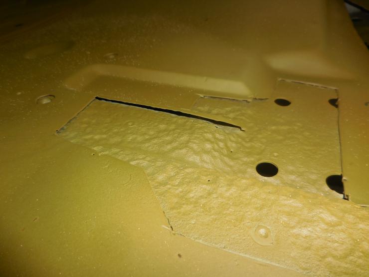

Merci les gars, j'envois la suite. Le patch est pointé. Petit traitement après meulage des soudure. De l'autre côté je veux un peu plus de finition. Car cette partie sera visible sous la voiture. J'essaye donc d'avoir un bel état de surface, pour éviter la pose de mastic.

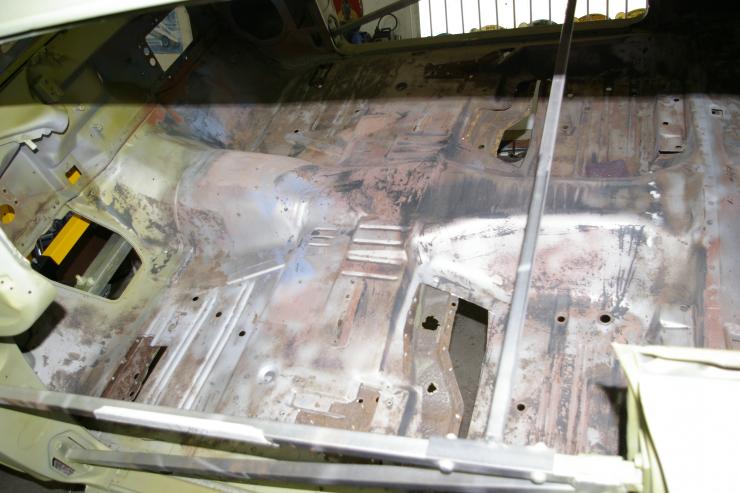

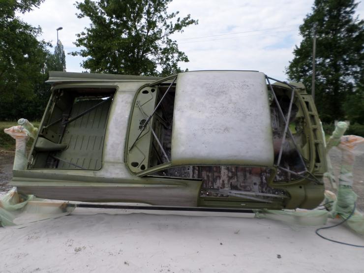

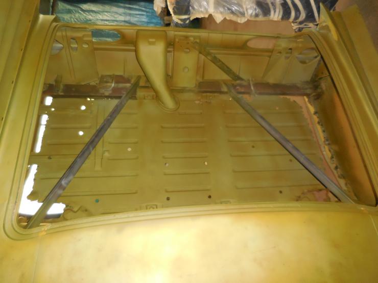

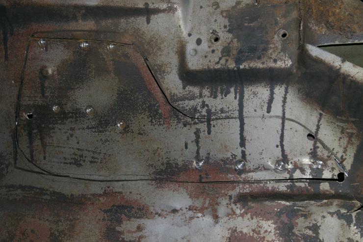

Donc voilà les travaux du plancher sont en cours. J'ai d'abord commencé à redresser les déformations causés par des chocs antérieur. Puis j'attaque en même temps les premières réparations. Après avoir traité l'intérieur de la traverse contre la corrosion et l'autre face du patch, je l'ai positionné pour le soudage. Les perçages sont là pour le bouchonnage sur la traverse. Le plancher coté droit déchiré est maintenant ressoudé. Il me reste à le recharger un peu plus pour combler les manques.
