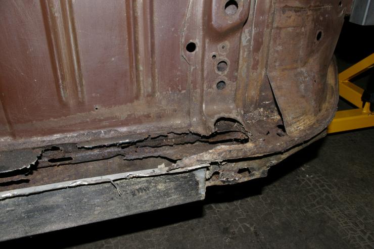

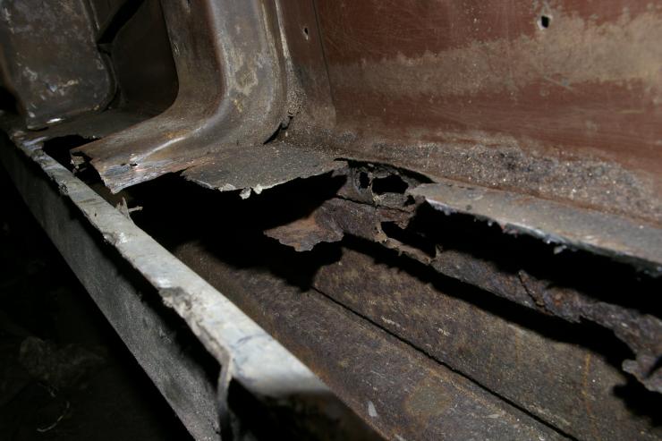

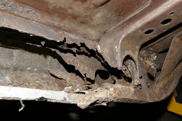

Malheureusement sur cette coque, c'est une tare de naissance. Les planchers et les traverses existent en repro. Mais les renforts et les parties haute sont inexistantes. De ce fait tu es obligé de te lancer dans la fabrication de ces pièces. Ou dans la traque d'épaves non pourries !!! Ce qui n'a rien à voir avec une simple restauration. Parfois il vaut mieux jeter l'éponge que de se lancer dans des projets dont le budget sera sans limite raisonnable.

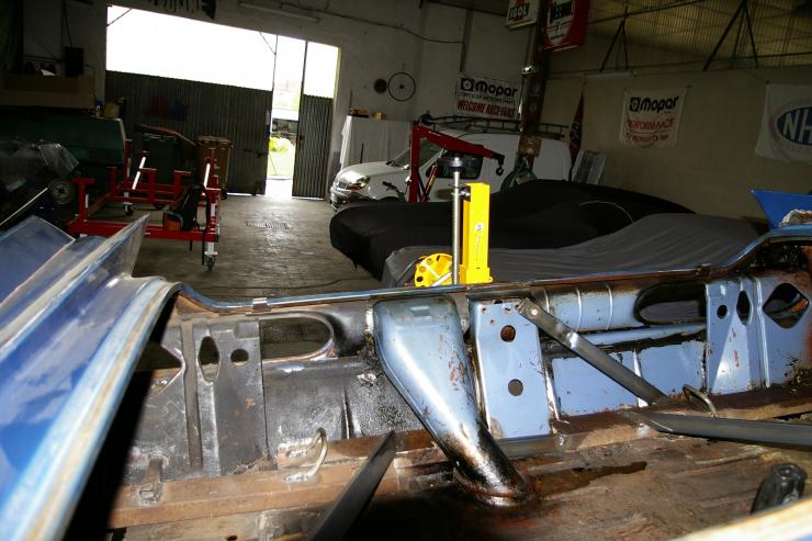

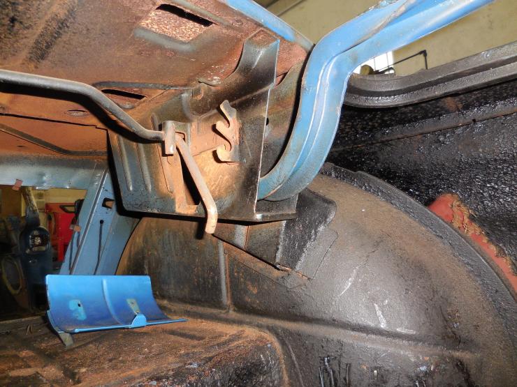

Merci Stangsud. Tiens les travaux du jours: Deux petits patchs pour refermer le bac d'arriver d'air habitacle. Agrandissement du perçage avec un emporte pièce, en moins d'une minute. Maintenant les choses importantes peuvent reprendre. Présentation et ajustement de ce morceau d'époque et rare dans cet état là . Raison pour laquelle, pour l'autre côté j'ai du me résigner à le refabriquer.

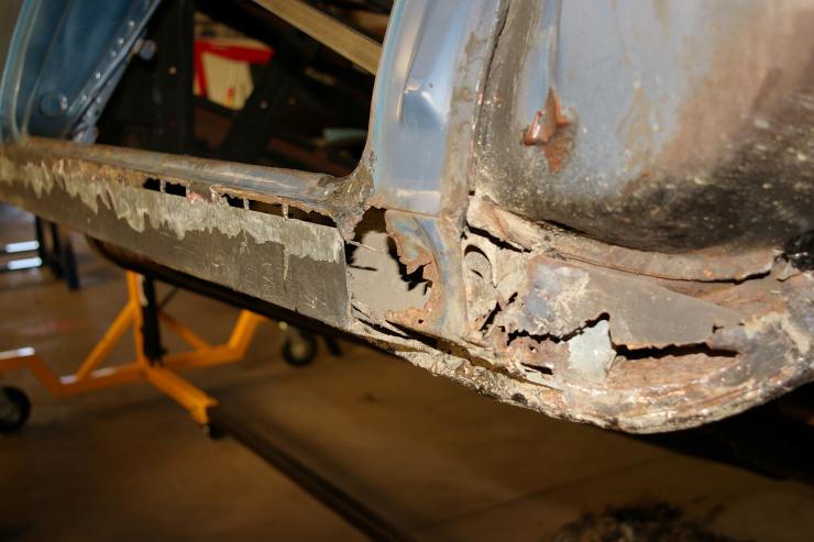

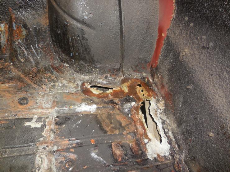

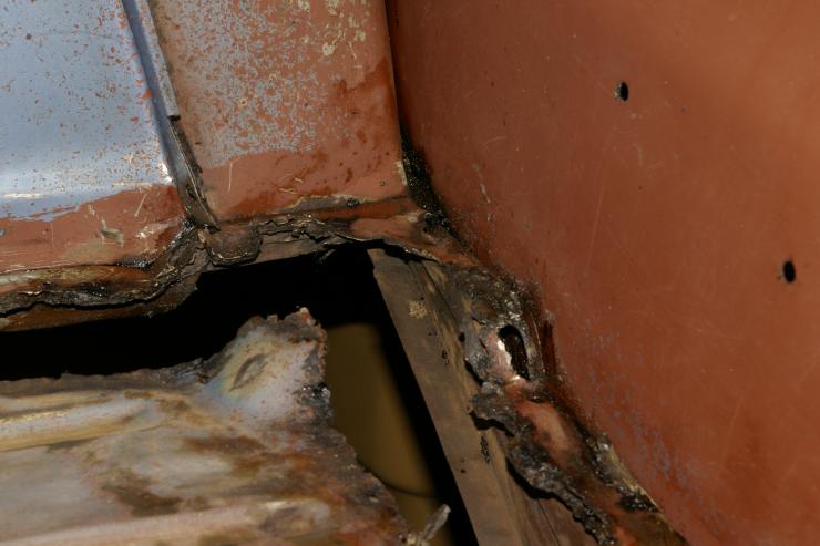

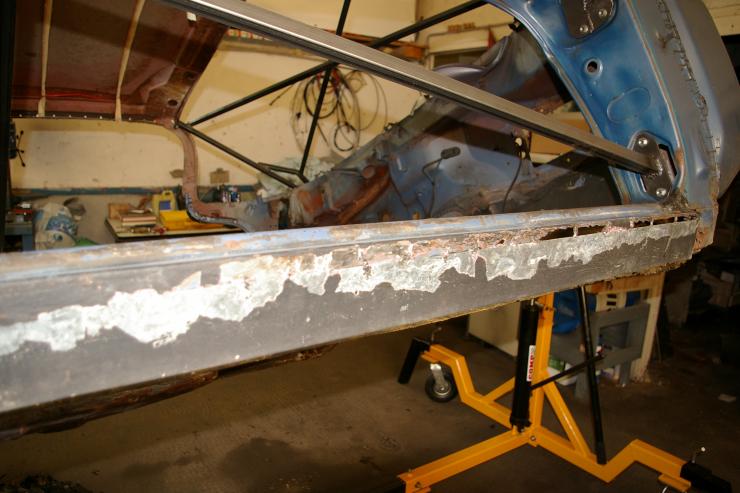

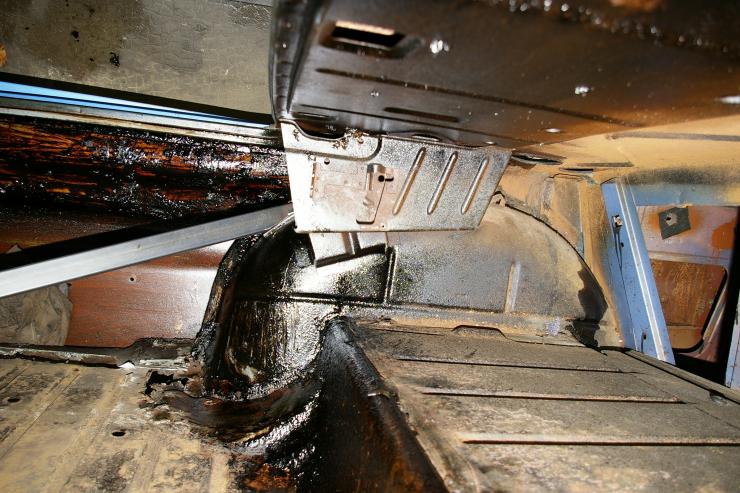

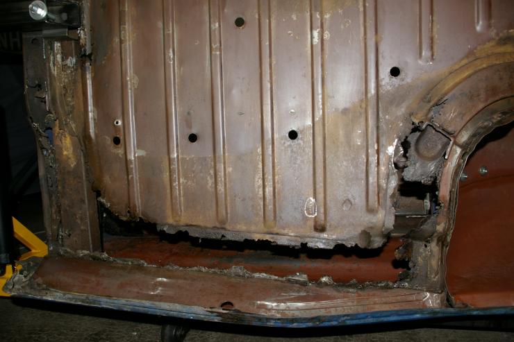

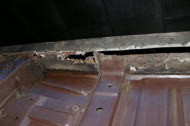

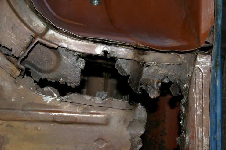

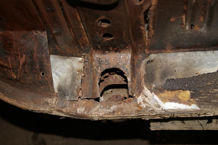

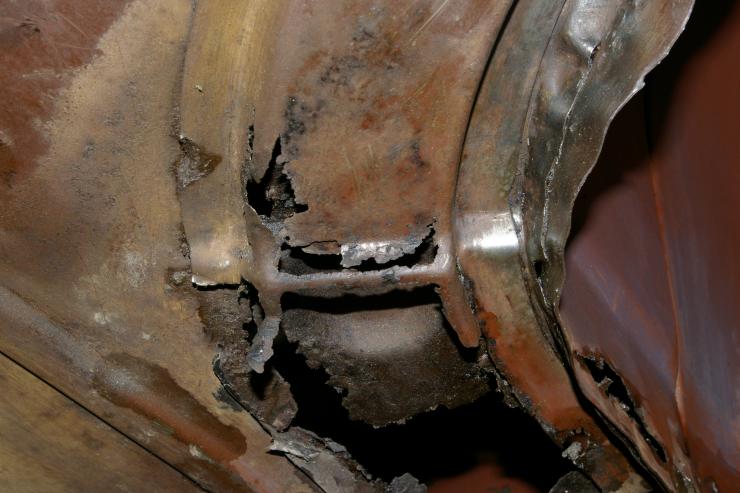

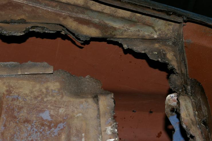

Merci . Ce weekend j'ai pu réparer un morceau de plancher et quelques patchs. Cette partie était rongée par l'infiltration d'eau qui rentrait par le passage de roue pourri à cet endroit. Je n'ai pas reproduit l'emprunte carré, car elle n'a aucune utilité sur ce modèle et cela ma facilitais aussi la tache Un peu de phosphatant et c'est terminé. Vue de l'intérieur. J'atténuerais les soudure plus tard, quand j'en serais aux réparations intérieures. Maintenant, le pied de porte. Je ne voulais pas en découper autant, mais je me suis aperçu qu'il ne restait pas assez d'épaisseur pour faire une réparation solide. Donc avant de refermer je vais refaire ces partie fragilisées. Cela me retardera d'une journée, mais j'aurais l'esprit tranquille. Car par la suite cet endroit sera inaccessible .

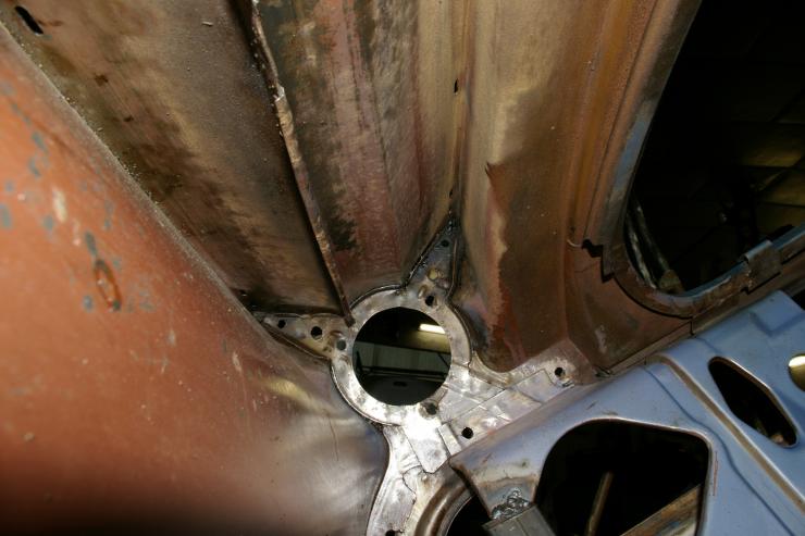

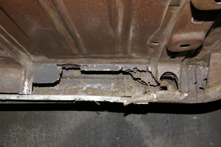

Petite réparation d'un bout de plancher et du passage de roue ARG avant de présenter le longeron de bas de caisse. Car après l’accès sera moins facile. Le trou rond de 10 mm est là pour le bouchonnage avec le renfort qui se trouve derrière. Voilà tout est soudé et refermé. Il ne me restera que le pointage électrique à faire pour rendre solidaire le plancher avec le passage de roue. Vue de l'intérieur , je disquerais les soudures plus tard.

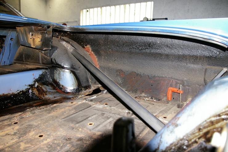

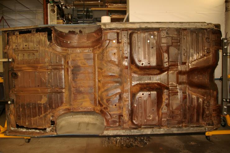

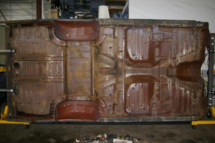

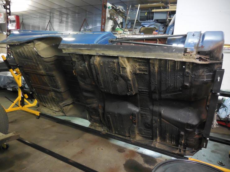

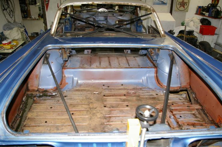

Le dé-pointage des pièces restantes est maintenant terminé. Cela me permet de dégager les dernières pointes des renforts transversaux. La troisième traverse est maintenant terminée. Le décapage est également fini. Manque plus que le phosphatant. Reste encore quelques rustines à souder .
