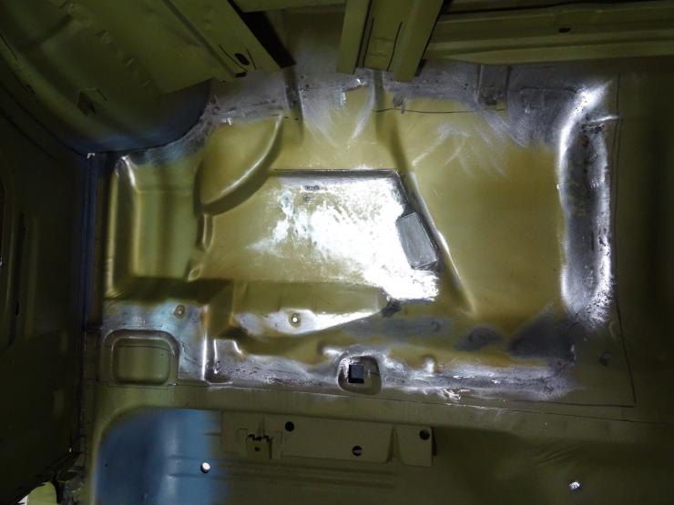

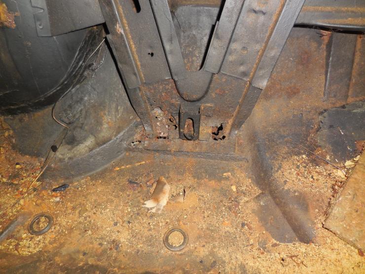

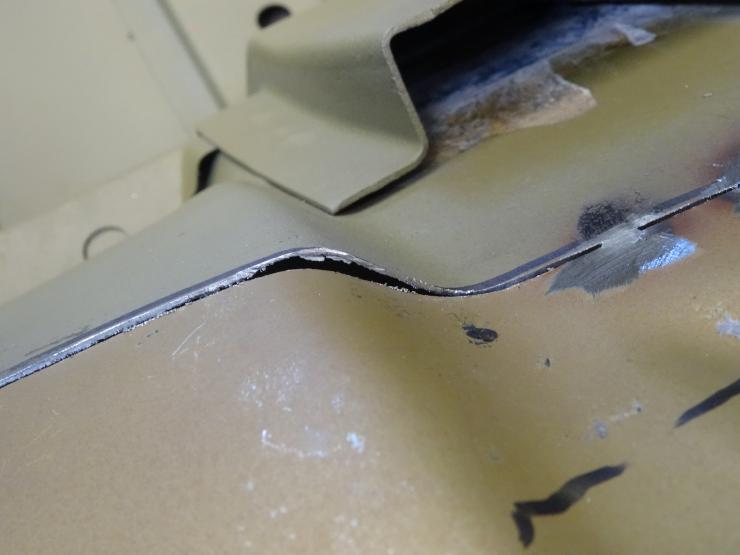

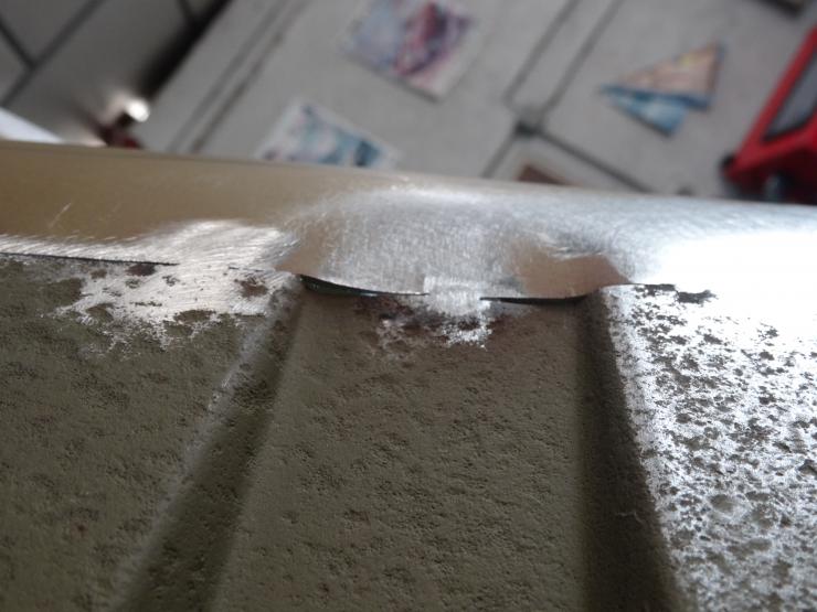

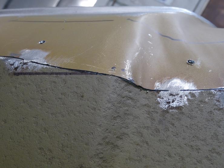

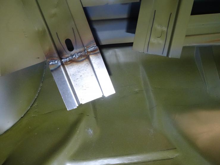

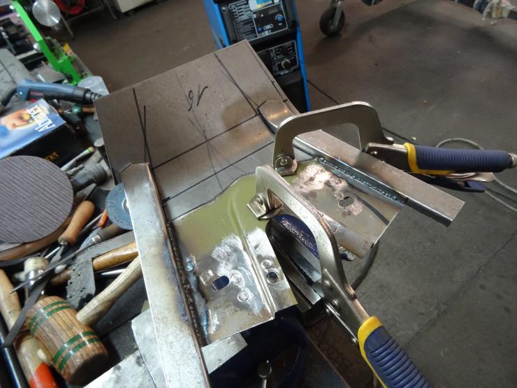

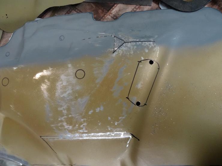

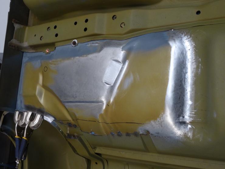

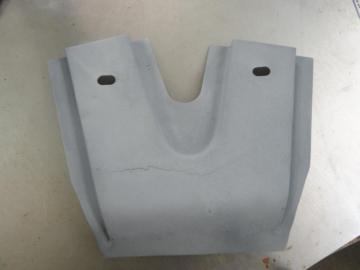

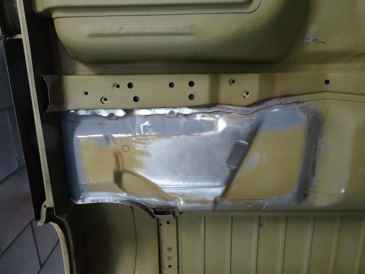

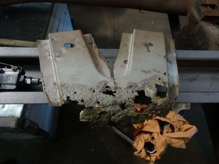

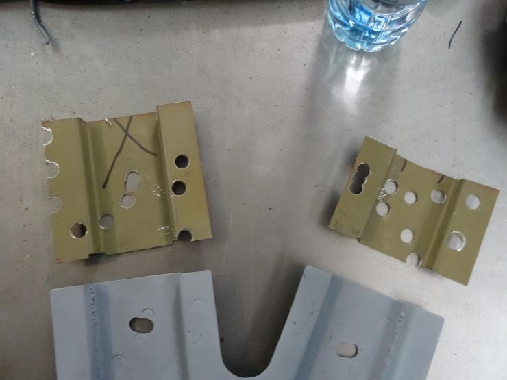

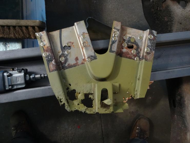

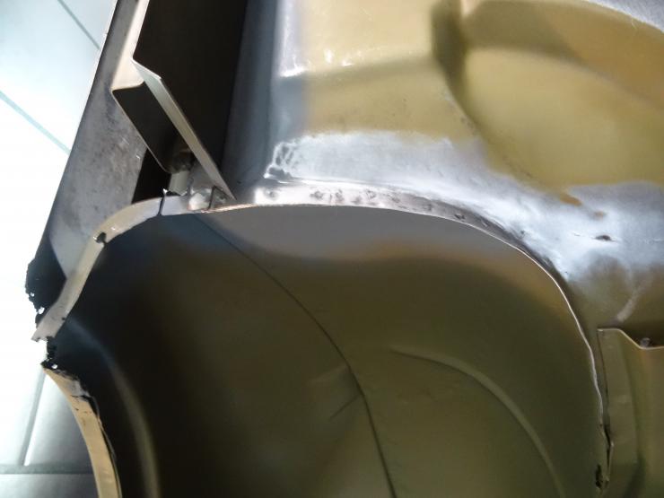

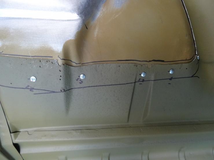

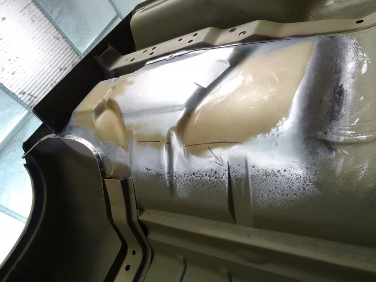

  1. Merci. Comme je l’ai déjà dit le planage sur une carrosserie n’est vraiment pas mon fort. 5 heures m’ont été nécessaire pour obtenir une surface sur laquelle l’épaisseur de mastic ne dépassera pas le millimètre. Au départ cette aile était recouverte à cet endroit d’une épaisseur dépassant le centimètre. J’arrête donc là pour le moment. Car quand je vais raccorder le bas de caisse et refermer l’entourage d’aile cela devrait créer d’autres déformations... La découpe du bord de l’aile au niveau du passage de roue était nécessaire pour trois raisons. Écrasé suite au choc, corrosion perforante et accès à la fixation du renfort intérieur prise en sandwich à ce niveau. Cela me donne l’occasion de traiter contre la corrosion cette partie mise à nue. Ces endroits très peu accessibles en temps normal, sont en général traités par projection de produit convertisseur de rouille. Puis plus tard après peinture on y projettera deux produits, un premier dit « curatif » et un deuxième « cire corps creux ». Ce qui a pour but d’empêcher au mieux le retour de la rouille. Maintenant sans le reste du renfort et décapé. Phosphaté. Apprêté. Reconstruction du renfort intérieur de l’aile ARD, après sablage des différents morceaux. Ces renforts étaient tordus suite aux chocs latéral gauche et droit et gênaient pour le redressage des panneaux extérieurs. Sachant que le contour de l’aile ARD endommagée par la rouille et le choc devait être découpé, libérant ainsi la fixation de ce renfort. Celui-ci a été découpé en trois parties. Tout cela me permet de réparer le morceau ayant souffert du dépointage, de redresser l’ensemble et de rallonger le bout du renfort afin de pourvoir le souder sur la partie restante sur la caisse. Je vais aussi le cloisonner pour le rigidifier temps qu’il est déposé. Car j’ai constaté pour la première fois depuis le début de ce chantier. Que la caisse ce déforme quand elle est à l’envers sur le tourne broche. Et cela à cause du bord d’aile découpé et du renfort déposé. Avant ..après, quand on voit le cintrage du renfort cela laisse une idée de l'état de l'aile.

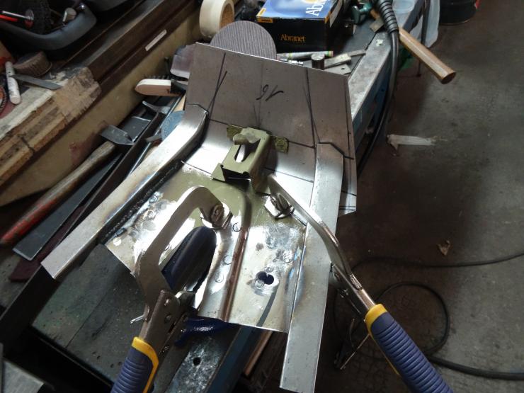

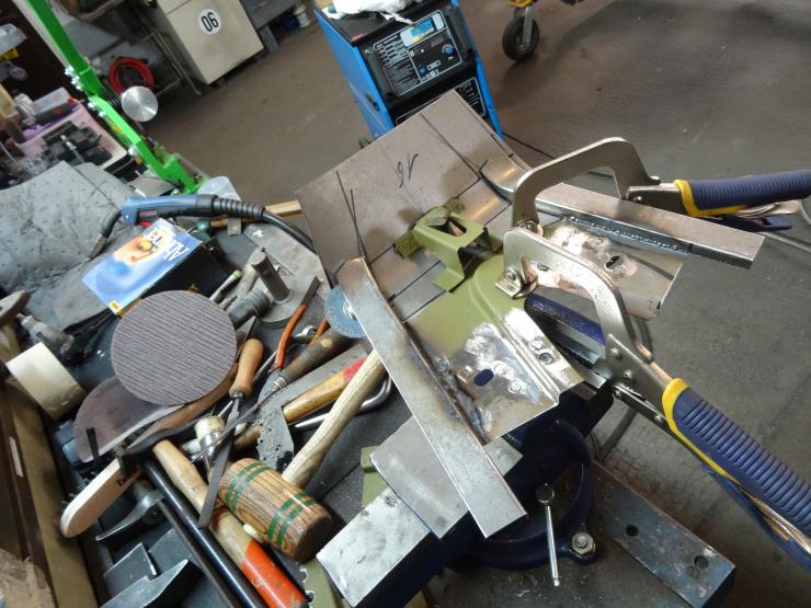

  5. J'attaque la présentation du nouveau bas de caisse. Le fait de choisir de changer le bas de caisse en une seule pièce, me complique la tache contrairement à l'idée escompté. Je dois donc apporter quelques petites modifs. Ici ce raccord à l’étain et ces différences de niveaux doivent disparaître afin de ne pas polluer la soudure de la nouvelle pièce. Première coupe et quelques coups de marteau Voilà après soudure et meulage c'est mieux. Première présentation... Cela devrait le faire pour cet endroit. Ici c'est un léger déport qui était nécessaire à cause des différentes épaisseurs. Maintenant ça prend forme. Je ne suis pas encore en position pour souder l'ensemble. Avant je dois présenter la porte et poser le tout sur le faux châssis. A partir de là je pourrais découper le seuil de porte, pour le souder bord à bord avec le bas de caisse.

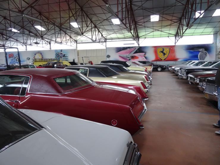

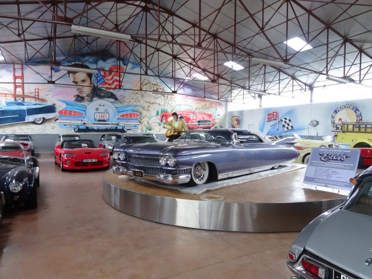

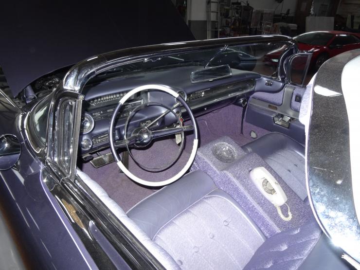

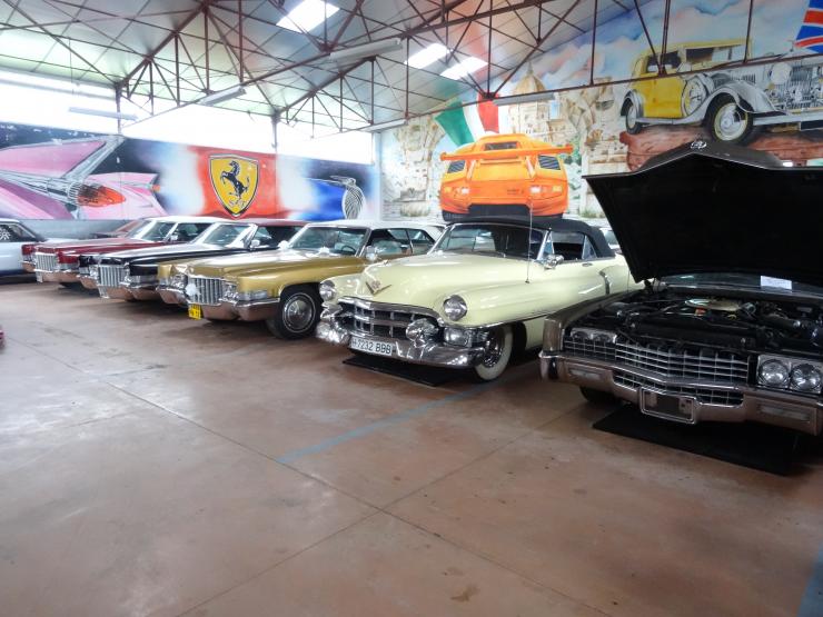

  6. Non cette Cadillac est simplement une œuvre d’art faisant partie d’une série de 6 autres, ayant coûté une fortune et réalisé par un des maîtres du custom US. Seule la carrosserie et l’intérieur sont modifié, le reste a été restauré à grand frais. Hormis que le modèle de base est full options, sont plus gros délire est de l’avoir peinte avec de la poudre de diamant. Après on aime ou pas, moi je n’aime pas. Dans la discussion on m’a demandé laquelle je choisirais, si je devais en prendre une. Ma réponse a été directe et sans hésitation et en faisant abstraction de valeur. C’est l’Auburn Supercharger qui me fait le plus envie. Toutes les autos présentes ne sont pas uniques ou premières mains d’origines, mais il y en a beaucoup.

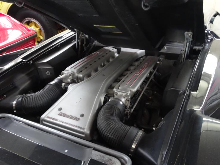

  7. Les Mopar ne plaisent pas à tout le monde, perso je n'en raffole pas . Même si je reconnais qu'elles peuvent avoir des atouts. Mais tu as raison ce gars à des goûts bizarres. Ici c'est seulement un petit bout de sa collection privée. Son truc c'est les autos à faible kilométrage première mains et d'origines. Cela peut être une 2 chevaux comme une lambo !!! Et d'autres fois c'est seulement un bon plan financier , genre trois Mazda à moteur rotatif pour un bouchée de pain.

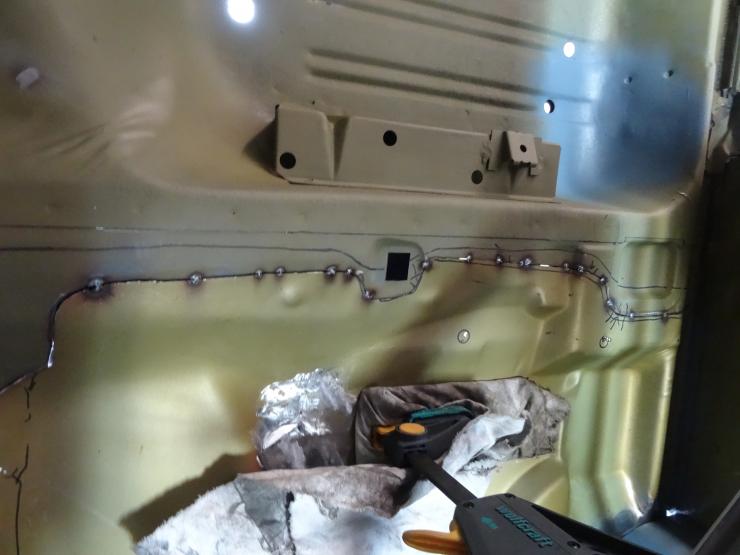

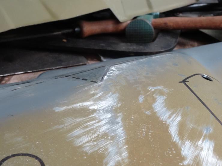

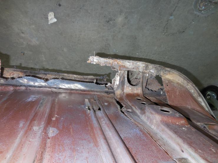

  10. Merci les gars. Faire à l’arrache je peux aussi. Mais sur cette auto je m’en voudrais …Ceci dit, c’est à la portée de beaucoup de faire bien. Le plus dur c’est de réunir les bonnes conditions au même endroit (Emplacement, temps, matériels … Motivation) je cherches souvent des infos sur le net et je tombe parfois sur des restaurations qui me laisse sur le cul. Je sais que c’est un pro mais regarde ici.http://lagrange-as.skynetblogs.be/archives/category/karmann-low-light-1958/index-4.html Il est à côté d'Albi dans le 81. Oui je remettrais ces renforts en place, il faut simplement les refaire un peu plus long de manière à les ressouder sur les morceaux restants. Et il y aura également la mise en place de plaques insonorisantes qui remplacerons le carton goudronné d’origine. Non car j'ai des problèmes de tôle détendue ou de vagues importantes. Mastiquer ces zones serait catastrophique. La solution à l'arrache serait de les enfoncer et de remplir le tout Mais bon, un peu de rétreinte bien placé pourrait largement mieux faire. Mon souci c'est que j'ai beau avoir deux battes à rétreindre et que j'ai beau essayé . Je n'y arrive pas et quand ça marche je ne comprends pas pourquoi Moralité je ne fais pas ce que je veux, quand je le veux, la où je veux !!!

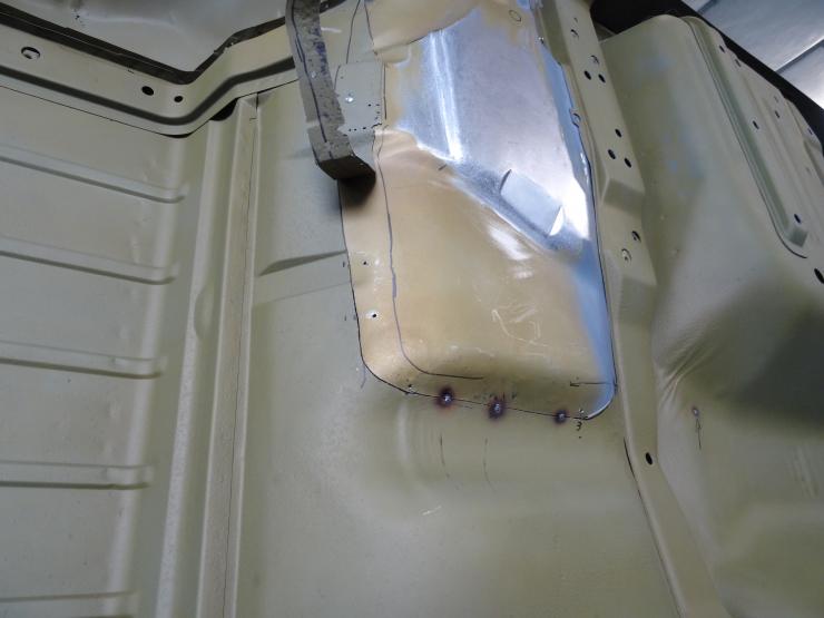

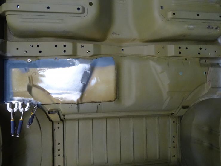

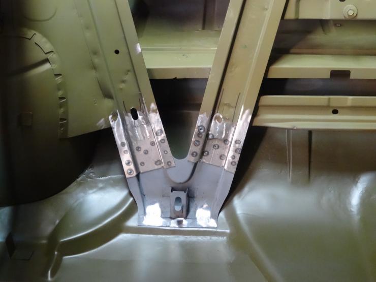

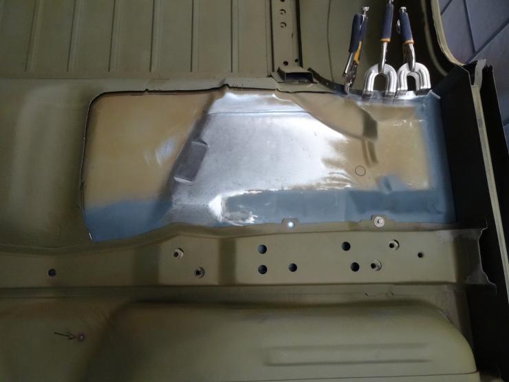

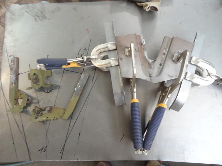

  13. Ce weekend c'est au tour du côté droit. Mais avant de m'occuper de l'intérieur, je dois remettre aux bonnes dimensions le passage de roue et l'aile arrière droite. Car elle avait été accroché dans le passé, les traces sont encore bien visible. Car une fois de plus, rien n'avait était réparé mais seulement plâtré. Le vérin est obligatoire, il manque 2 cm au niveau du choc. C'est mieux. Maintenant que les dimensions sont bonnes. Je peux passer au redressage et au planage du panneau. Mais avant j'ai découpé le renfort comme de l'autre côté. Cela me permet de passer le bras derrière pour tenir le tas. Ce que je ne pourrais plus faire quand le bas de caisse sera en place. Après plusieurs heures c'est mieux mais pas parfait. Là il faut que je demande de l'aide car j'atteint mes limites dans le domaine du planage.

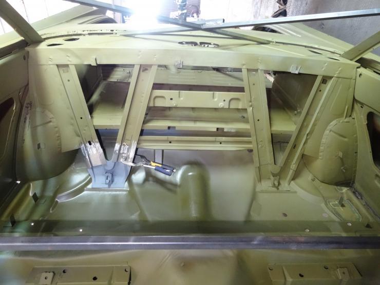

  16. Tu as raison oui et non. Il existe trois sortes de feux. Des feux fixes que tu poses ou bon te semble, des feux dirigeables de l'intérieur avec une poignée . Ces derniers traversent le montant de pare-brise et parfois sont même monté sur les portes. Et une troisième version qui sont en fait des rétroviseurs dont une face fait office de spot. http://www.ebay.com/itm/1930-1940-1950s-Vtg-Antique-Yankee-Mirror-Back-Spotlight-Old-Car-Truck-Rat-Rod-/401105843663?hash=item5d63c575cf:g:gnAAAOSwJQdW-UzO&vxp=mtr Et le plus sympa http://www.ebay.com/itm/NU-VUE-SPOTLIGHT-MIRROR-RE-CHROMED-MODEL-700-MERCURY-IMPALA-BUICK-OLDS-PONTIAC-/361447301655?hash=item5427f02217:g:ECsAAOSw8-tWaiqD&vxp=mtr

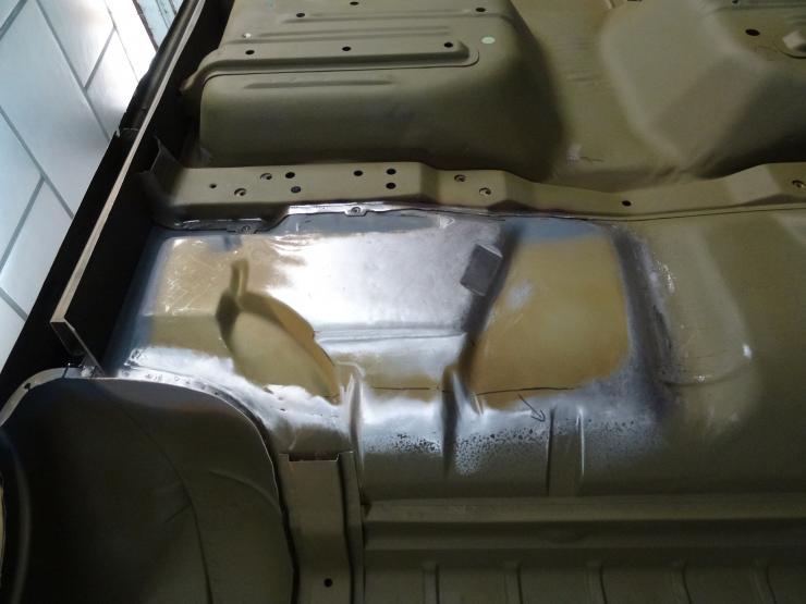

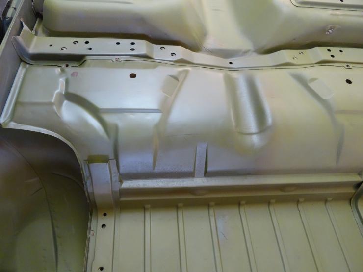

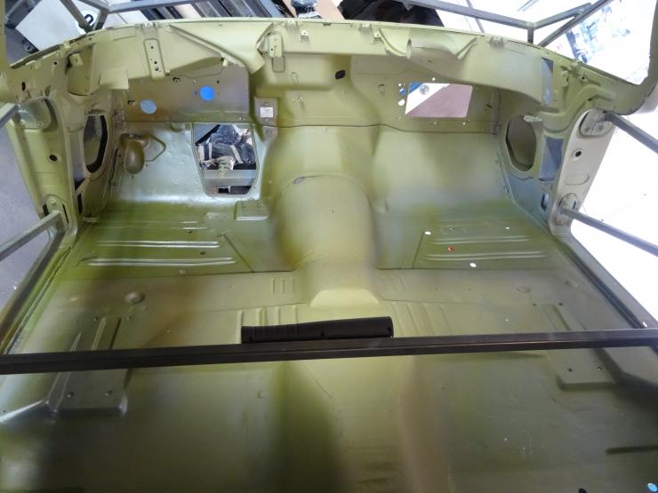

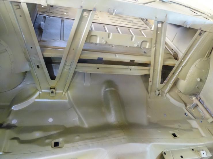

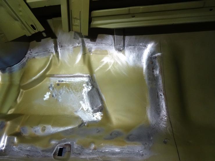

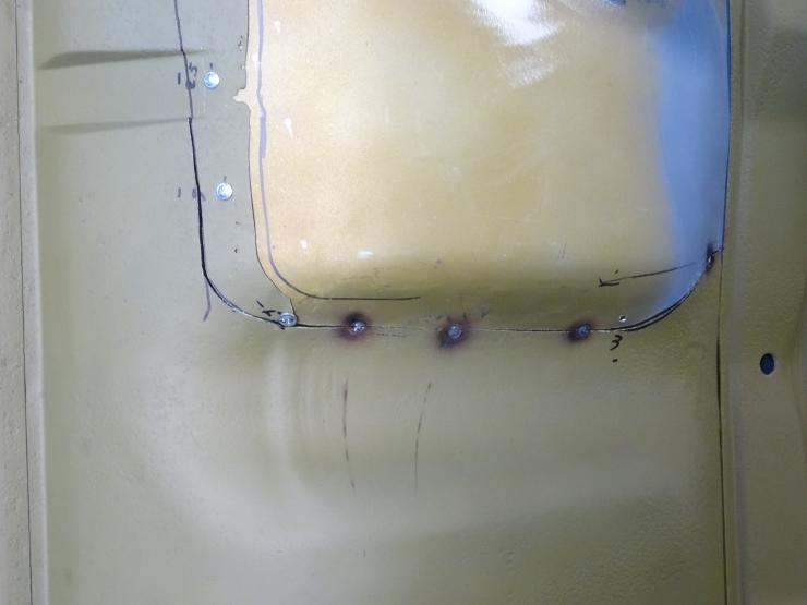

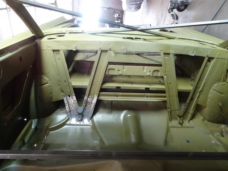

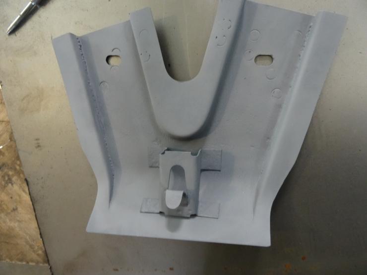

  19. Un côté de propre. J'en profite de le faire maintenant. Car le fait que le bas de caisse ne soit pas en place, cela me permet d'avoir un accès aisé à l'intérieur de l'aile sous la custode. Après planage de l'aile je remettrais un nouveau renfort.

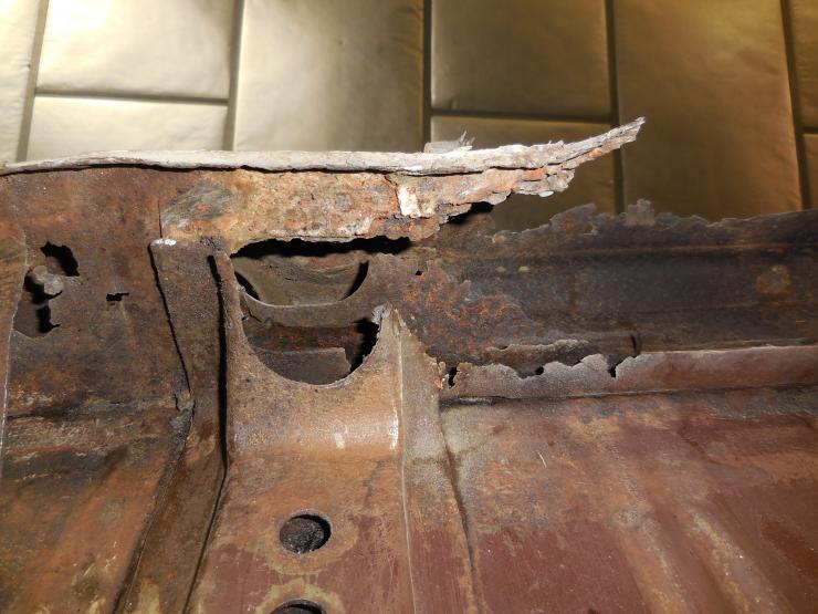

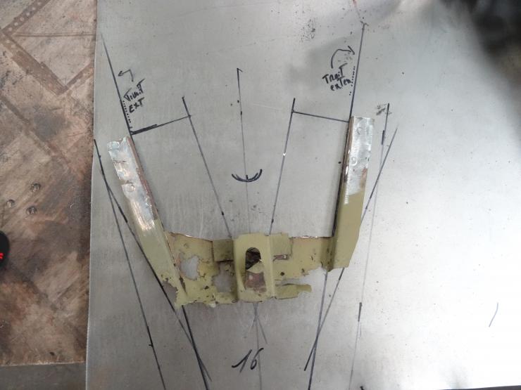

  22. Tiens juste pour rire Moins de boulot...non je risquerais de m’ennuyer Et quand il n'y a pas de dentelle c'est tordu ! Donc la suite sera de découper ce renfort pour redresser l'aile et le renfort. Cela permettra aussi de décoller cette sorte d'isolant. Et de traiter tout ça.

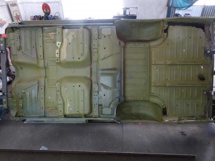

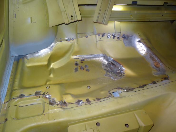

  23. Autant je ne sais pas, mais c'est clair qu'il y en a pas mal. La première tôle de 1m X 2m en 1 mm d'épaisseur est terminée, je viens d'attaquer la deuxième. Et une plaque de 1m X 2m en 1.5 mm arrive à sa fin. Sans oublier le grand patch AR et celui de l'avant. Même en enlevant les chutes, c'est donc pas loin de 5 m² de tôle qui ont été posé Un petit bout de plus...
