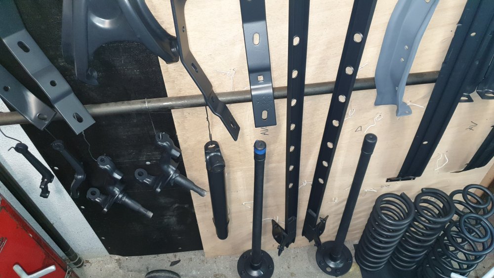

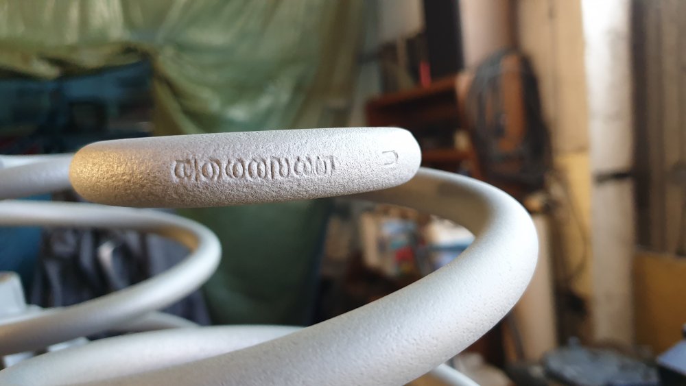

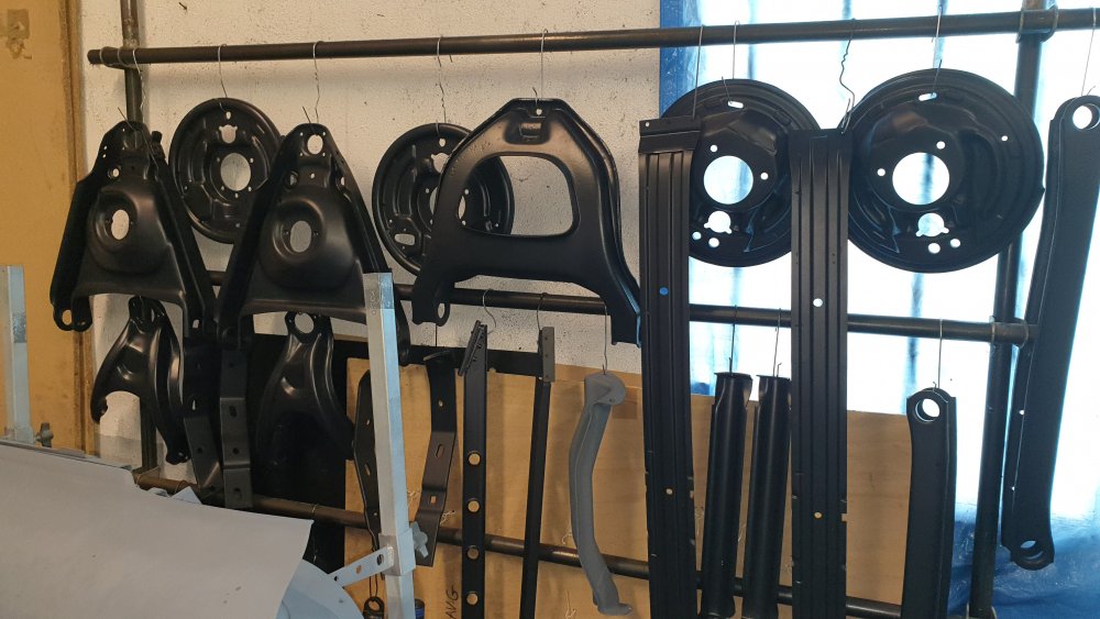

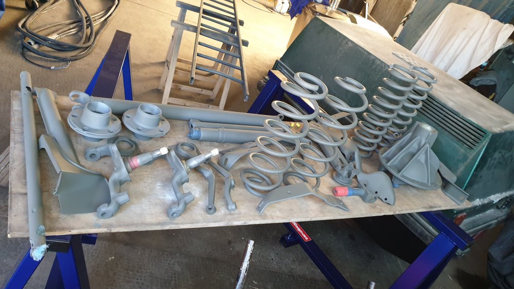

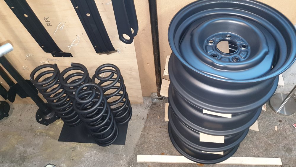

Les dernières pièces du pont sont peintes. Comme d'habitude ce sont des pièces qui ont été sablé, puis ayant reçu une couche de primaire phosphatant, apprêt époxy, puis peinture. Les gougeons sont changés, cela pour deux raisons . La première c'est à cause du remplacement des tambours. Les nouveaux sont maintenus par un épaulement qui se trouve sur les gougeons. La deuxième, c'est que les gougeons du côté gauche ont un pas de vis inversé. Cela était une théorie correspondant à une époque, aujourd'hui obsolète. C'était pour éviter un desserrement en roulant . Les gougeons ont été posé à la presse . Mais c'est faisable avec un étau et une douille. Comme sur toutes les pièces mécaniques. Les zones de contact ne sont pas recouverte de vernis ou apprêtées, afin de ne pas faire d'épaisseur. Seul un voile de primaire ou de peinture de base sont déposés. Quand elles sont apprêtées, il faut poncer jusqu'au métal. Car dans le temps ces épaisseurs génèrent des desserrement par écrasement ou également limite les échanges thermique. Les trois dernières pièces nécessaires au remontage du pont sont traitées. Le gris clair est fait à la bombe, puis recouvert d'un vernis polyuréthane.

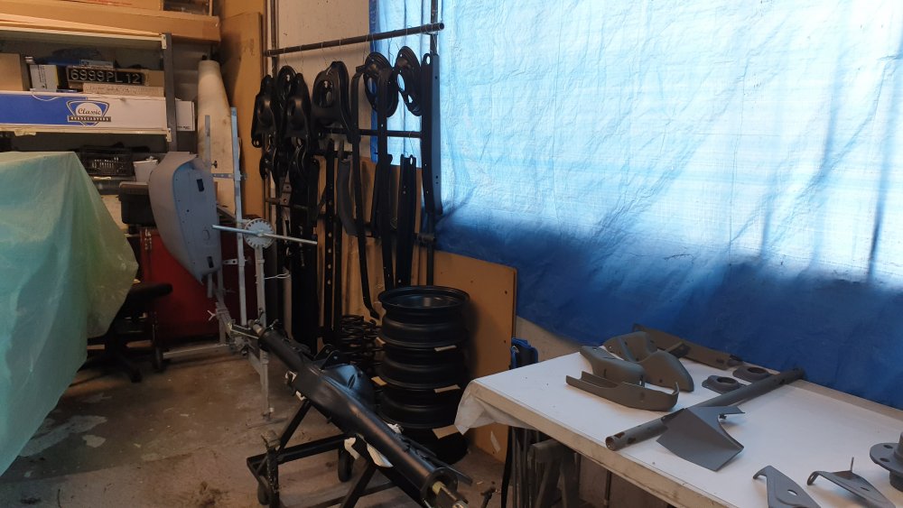

Oui c'est un soulagement ( moral et financier) . Car sans cette barre j'aurais été bloqué sur le remontage du train avant. De plus je crois fortement au bienfait sur la conduite d'une barre neuve et redimensionnée. D'ailleurs il est fort probable que dans un second temps j'en équipe l'arrière. Vu que celle-ci était montée en option et que cela ne demande aucune modification. Donc ce matin j'ai validé la fabrication et confié la barre stabilisatrice d'origine à la poste. J'espères maintenant qu'elle va arriver à bon port. Si tout se déroule normalement le tout devrait revenir d'ici un mois au plus tard. Dans l'immédiat vu la météo, je vais continuer la mise en peinture des différentes pièces qui concernes ou qui sont reliées au pont .

Le banjo est maintenant terminé. Depuis le sablage, c'est une vingtaine d'heures de ponçage, de pose d’apprêt, mastic et peinture qui ont été consacré à cette pièce . Je n'ai volontairement pas réparé l'état de surface du banjo au centre du support. Cela vous donne une idée de l'aspect granuleux qu'aurait eu le banjo sans ce travail de préparation avant peinture. Quand on dit que ce pont était extrêmement solide ou énorme pour une voiture. Voici une comparaison sans trucage qui parle d'elle même avec une des pièces de réserve de l'Italienne. Ce banjo de 1963 est du gabarit Maserati, Fiat, Volvo, Opel, Ford Europe...... de la même période que celui de la Pontiac. D’ailleurs il est étonnant de voir qu'ils ont exactement la même technique d'assemblage. Les flasques arrières sont aussi terminées. Elles étaient bien endommagées par la corrosion, mais finalement le résultat final est bien. Ici c'est environ 5 heures de travail pour les deux flasques. Avec tout ces recoins, je ne pensais pas pouvoir les refaire aussi correctement. Mais l'emploi de l'apprêt en mode "charge" , a grandement facilité le ponçage et le bon état de surface.

Pose de mastic grossièrement. Puis après quelques heures de ponçage, deux bonnes couches d'apprêt époxy. Le rendu est déjà plus agréable à l’œil .

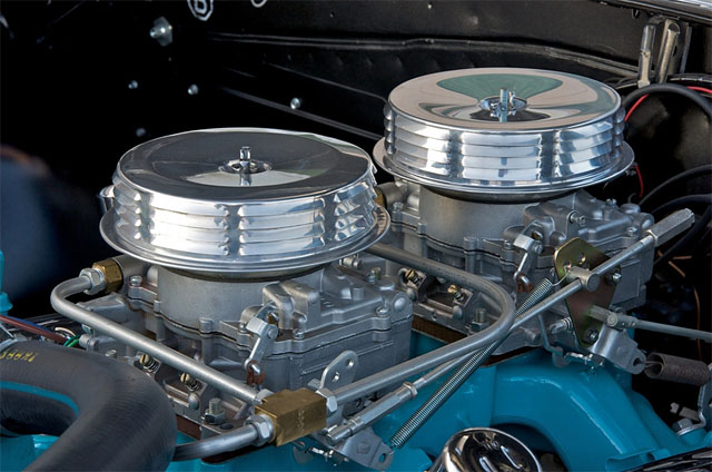

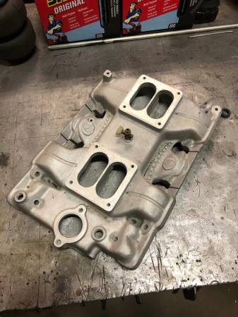

Tu penses qu'avec le remplissage d'huile sur le collecteur d'admission, il pourrait être des années 70 ? Je pensais que seul ceux des années 60' en étaient équipés.
C'est vrai qu'elle a l'air sympa. Jolie teinte de carrosserie, par contre la couleur de ce 327 ... pas top. Même si le orange d'origine n'est pas glorieux, il a ou moins le mérite d'y être né.

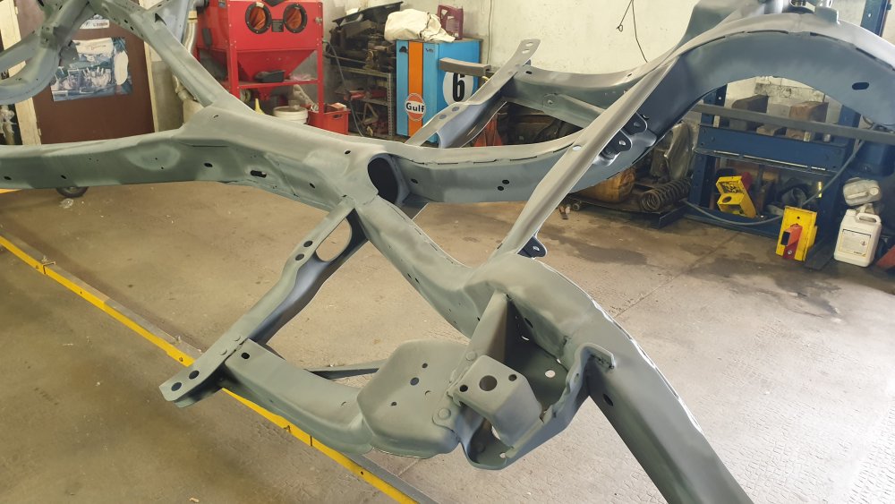

La suite des travaux peinture sera sur le banjo. Même dégât que sur le chassis, la corrosion a fait sont travail. Donc il n'y a pas d'autre solution que de poncer l'epaisse couche d'apprêt pour voir ce qui restera. Une heure plus tard.... Je peux commencer à faire les premiers mastics. Pendant ce temps j'ai mit le chassis au four afin de cuire la peinture . Four solaire écologique et made in France comme la mode actuelle le veut. Thermostat 60 ° c'est parfait.
