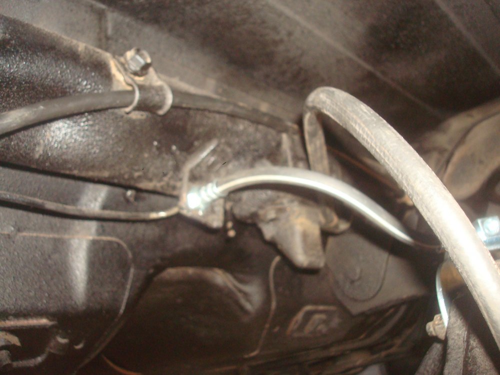

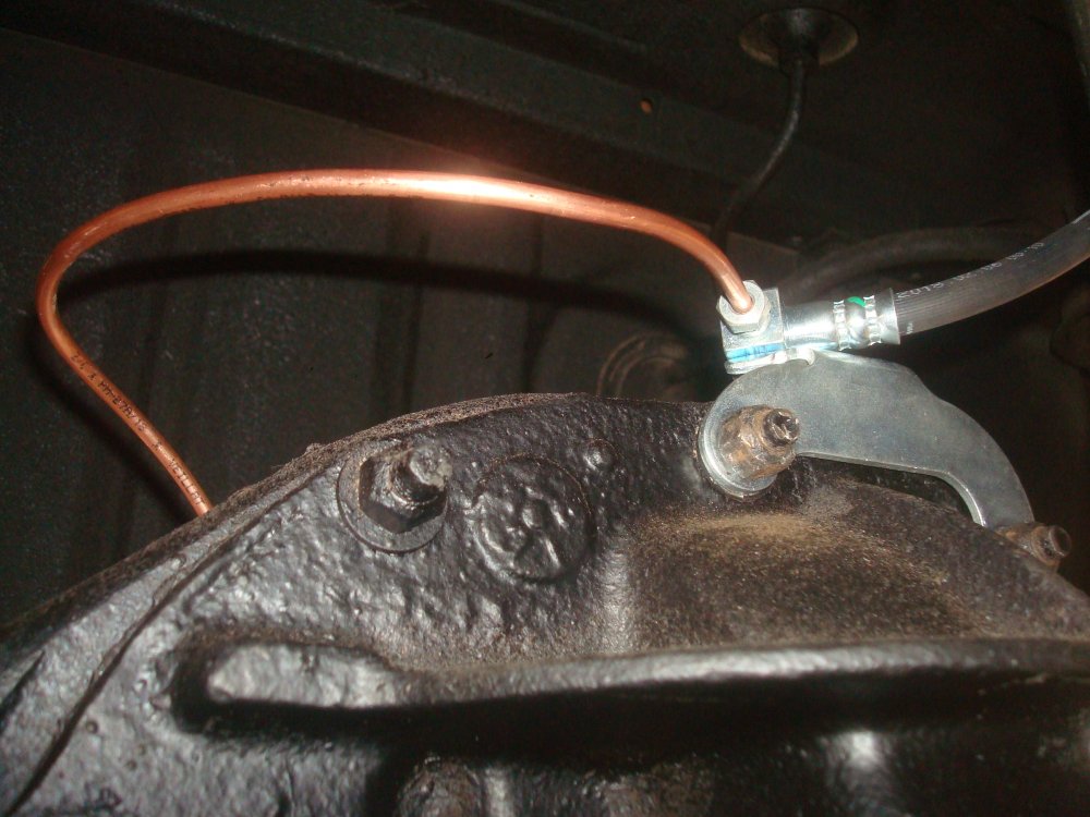

  1. Lui il a une boite: https://www.leboncoin.fr/equipement_auto/1525592790.htm/ A voir l'état Pour ton problème de frein déjà suit tes canalisations à l'oeil pour vérifier qu'il y en ai pas une de pliée qui ferait obstacle. Ensuite essaye de purger non pas avec de l'air mais du liquide type alcool à brûler, pour voir si ça sort. Si ça sort un peu mais propre, problème de répartiteur. Si ça sort un peu mais noir, problème de bouchon. Si ça sort pas du tout, sors la boite à outils et commence à démonter...

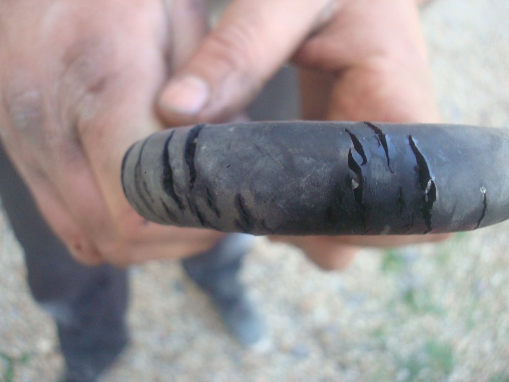

  2. Aujourd'hui, remplacement du radiateur et des durites. Rien de compliqué en soi, sauf que les durites de boites sont restées désespérément bloquées après 40 ans de bons et loyaux services. J'ai réussi après un long moment à en sortir une, mais la seconde n'a rien voulu savoir, et j'ai du la couper. Il faut que je refasse faire une durite, que je prendrai en souple je pense. Ce qui est amusant, c'est que côté boite, pas de soucis pour la dévisser avec la clé à tuyauter. Mais l'autre n'est venue qu'après un combat acharné avec l'étau...
