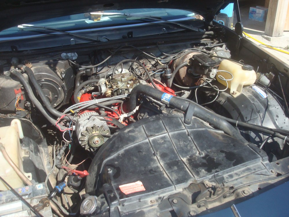

Bon, alors voilà les températures relevées, à l'arrêt, moteur tournant: A la sonde: A la jauge: Un quinzaine de degré d'écart, mais quand même, au point le plus chaud 5 cms après la sonde: Donc l'un dans l'autre on est pas si éloigné que ça! Durite supérieure: La durite inférieure donne dans les 50°C: Plusieurs solutions: 1 - calorstat qui ne s'ouvre pas assez 2 - Pompe à eau qui ne débite plus assez 3 - allumage défaillant L'allumage je n'y crois pas des masses, le moteur tourne bien et ce à tout régimes. Je ne note pas de différence. La pompe à eau n'a pas 30.000 bornes, elle date de 2016. Je ne crois pas qu'elle puis s'user si vite... mais je n'exclus rien. Par contre le calorstat, je ne constate plus, comme avant, une augmentation nette de la température et une chute immédiate à son ouverture. Ça monte direct en température et ça ne redescends pas. Je parie mon repas que cette saloperie est bloquée en tiroir, laissant juste passer assez d'eau pour refroidir. Démontage jeudi matin, verdict attendu avec impatience... Pour comparer j'ai pris aussi les mesures de la cadillac et du LTD. Cadillac: Niveau sonde Point le plus chaud (noirçi) Durite basse Durite haute Ford Niveau sonde: Durite haute Durite basse Pour rire, les collecteurs: C'est génial cet outil. Pour 20€, une affaire...!

Depuis que j'ai réinstallé une sonde de T°, je remarque que mon moteur chauffe plus qu'avant. Elle tourne autour de 240°F; ce qui n'est pas son habitude. Je sais que les températures actuelles n'arrangent rien, mais même de nuit ça reste problématique. A priori le calorstat n'est pas bloqué puisque l'eau circule bien dans le radiateur, mais peut être n'est il pas assez ouvert? Ou bien un pb d'allumage, mais je n'y ai pas touché... radiateur neuf qui n'a jamais posé de souci, LDR de moins de deux ans, circuit sous pression... Des idées pour commencer? Je pense déjà faire vérifier l'allumage, ensuite virer le calorstat est voir sans ce que ça donne en le testant dans une bouilloire.

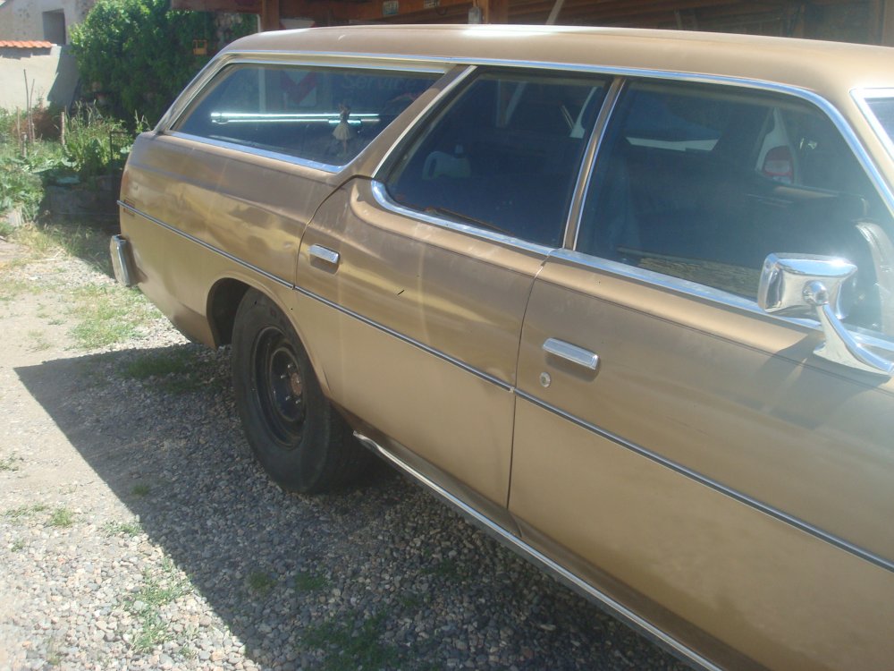

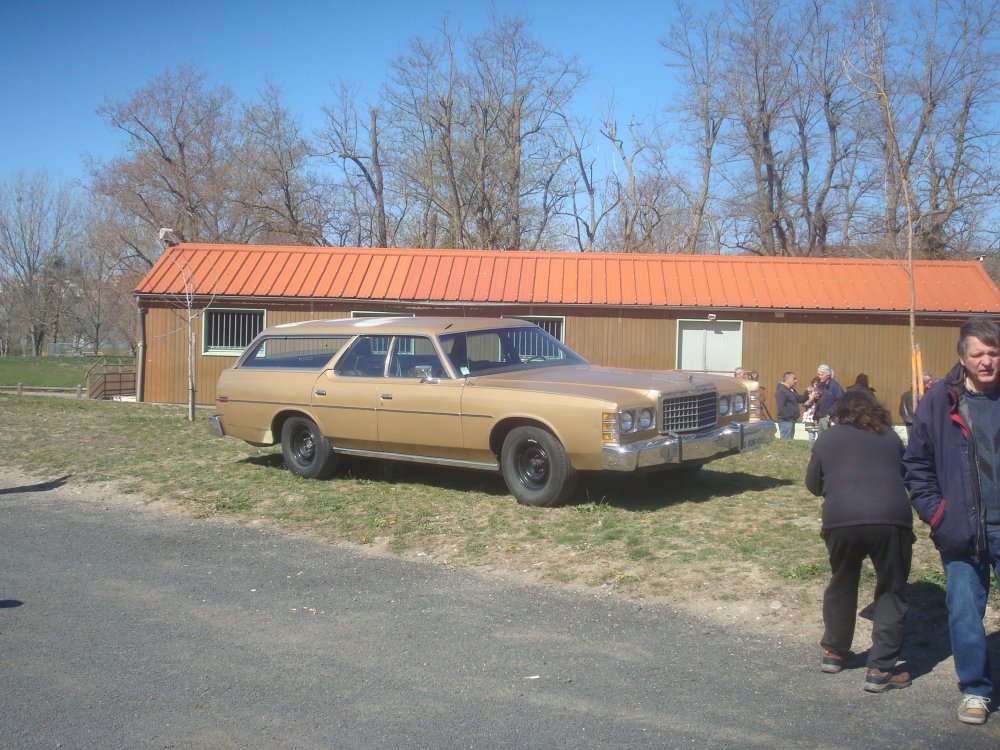

Allez, je vous balance les photos en vrac! On a pas fini de tout démonter, car l'orage qui est tombé nous a arrêté près d'une heure. Mais on y retourne la semaine prochaine pour découper les passages de roues pour @rat rod En tout cas une belle pêche. Le pont est un 9 pouces pas autobloquant de la même taille que le mien, il fonctionne parfaitement et ne fuit nulle part, il pourrait presque être monté comme ça. En prime j'ai trouvé dedans les feux AV, AR, clignotants, la galerie "woody", 2 compteurs de vitesse, et même une installation GPL! Je vous mets quelques photos des épaves, aussi, qui traînent. J'en prendrai ^plus la semaine prochaine. Si quelque chose vous intéresse, MP moi.
