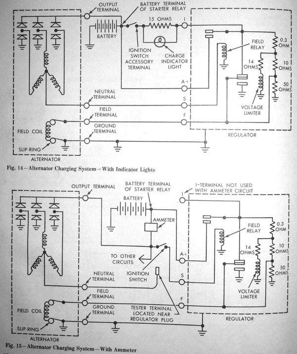

    sac de noeuds
    A éviter, sinon les 100 ampères du démarreur vont tenter de passer par le contacteur et ses fils de 1 mm², ils n'y résisteraient pas. Oui, c'est bêtement le régulateur de tension (ici un électronique) qui est relié à l'alternateur et au reste du circuit (sauf démarreur). Il y avait une procédure de test du circuit de charge quelque part sur le forum, mais je ne sais plus où En résumé, on branche un multimètre (position voltmètre, calibre 20 V) aux bornes de la batterie. - tout éteint : 12,5 V environ, en-dessous recharger ou changer la batterie - moteur au ralenti, aucun accessoire branché : 12,5 à 13 V - moteur au ralenti, phares allumés, clim en route, sono àdonf etc. : au moins 12 V - quand le régime moteur augmente, la tension doit augmenter jusqu'à atteindre une valeur comprise entre 13,5 et 15 V (idéal : 14 ,5 V) aux alentours de 2000 tours/min, et rester à cette valeur quand le régime augmente encore. Si ça monte à plus de 15 V, changer le régulateur (sans régulation, ça peut dépasser les 20 V et faire griller toutes les ampoules de la voiture, sans parler de la bobine et des divers accessoires). Si ça monte peu ou pas du tout, vérifier et nettoyer tous les branchements, vérifier et nettoyer les charbons d'alternateur (s'ils sont amovibles), éventuellement changer le régulateur ou l'alternateur.
