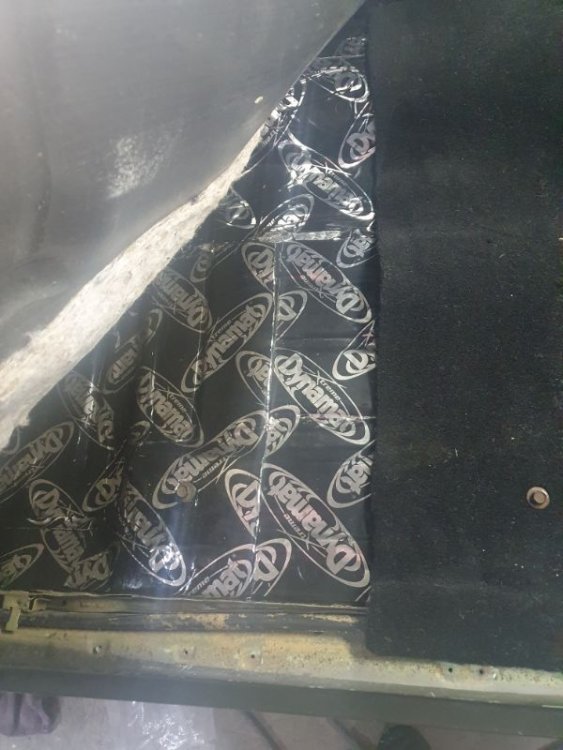

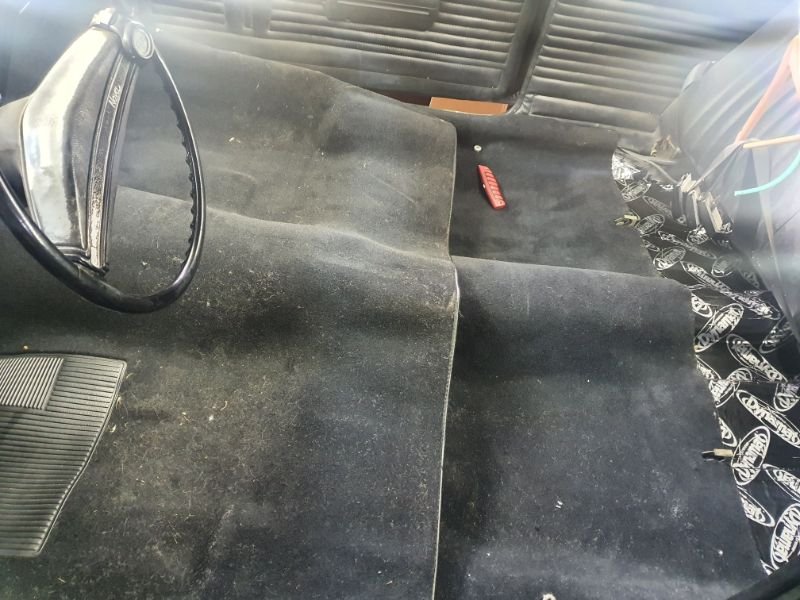

  18. Et voilà, le remontage de l'intérieur est fini. J'ai oublié de prendre en photo le plancher avec le Dynamat avant de mettre la moquette par contre... Mais voilà un aperçu : J'avais acheté un paquet de 9 feuilles, et c'est exactement ce qu'il fallait pour recouvrir intégralement le plancher, alors je me suis pas privé. Vu la forme, ça a été un peu la bagarre avec les découpes, mais c'est pas trop dur non plus, avec la face autocollante. Ensuite nouvelle moquette : bien épaisse avec le mass backing. Là ça a été un bon combat de lutte pour l'enfiler dans tous les coins et faire correspondre la forme moulée au sol... Il a fallut en découper sur l'avant, et ça se laisse pas bien faire vu l'épaisseur. Les poils de chat, c'est cadeaux : J'avais laissé le tout déballé sur le toit de la caisse pour que la moquette neuve reprenne sa forme d'origine après le voyage pliée, et le chat s'est roulé dedans (cette ordure). donc elle est dégueu avant même d'avoir été posée... Ensuite retour des sièges à leurs place, ça c'est fastoche, bien qu'assez encombrant. 8 vis plus tard et c'est fait (ceintures incluses) : On dirait que j'ai rien fait du tout sur cette caisse maintenant ! Ok, la moquette est plus épaisse et soyeuse que l'origine, mais c'est assez ingrat de m'être donné autant de mal pour une différence apparente si mince... au moins j'ai la satisfaction de savoir que le trou côté passager n'est plus là... Même si ça se voit pas ! J'ai mis de l'huile dans mon pont (80w90 minéral, norme GL5, j'ai trouvé en cherchant un peu plus fort sur le site de Yukon). Par contre, le colis eBay avec mon additif posi de chez Yukon est en voyage autour de la terre depuis 2 mois... Donc j'attend. J'ai laissé de la place dans le pont (j'ai mis que 1.2L) pour mettre cet additif. Je repars en déplacement samedi jusqu'au mois de septembre, donc j'espère que ça sera arrivé d'ici là. il me manquera plus que remonter le pont arrière et je pourrais ENFIN tester cette nouvelle transmission ! Après des mois et des mois à attendre, j'espère pouvoir en profiter jusqu'aux premières neiges... A bientôt !

  21. Je crois qu'on est tous d'accord, le plus important est bien de supprimer les infiltrations d'eau ! Pour le reste, c'est une pansement sur une jambe de bois, qui est plus ou moins efficace. Je ne pense pas que le dynamat puisse protéger, mais au moins il ne s'imbibera pas comme de la thibaude.
  22. oui c'est vrai que s'il y a une moquette genre "mass backing" au dessus, il n'y a aucun risque que l'eau ne descende plus bas... donc la thibaude ne pourra pas imbiber, et ne pourra que renforcer l'effet isolant de l'ensemble ! A titre de comparaison, dans mon ancien F150 de 1990, il y avait une moquette bien épaisse avec mass backing, et seulement quelques feuilles de butyle à certains endroits (j'imagine qu'elles étaient savamment placées pour casser des résonnances). Voilà le résultat après trente ans, c'est nickel : Le bruit était bien plus contenu que dans ma Nova d'origine (moquette plus fine sans mass backing et thibaude aplatie dessous directement sur la tôle).
  23. D'origine, sur ma caisse il y avait que la Thibaude et la moquette. Je ne remettrais pas de Thibaude car ça conserve tellement bien l'humidité que le plancher rouille à mort si tu as la malheur d'avoir de l'eau qui rentre par une custode fuyarde... Pour ma part : J'ai prévu Dynamat puis moquette neuve doublée en plastique dessous (pour pas que l'eau puisse traverser et toucher la tôle). ça s'appelle "Mass backing" la doublure plastique sous la moquette neuve. C'est que mon avis, je peux me tromper hein 😉
