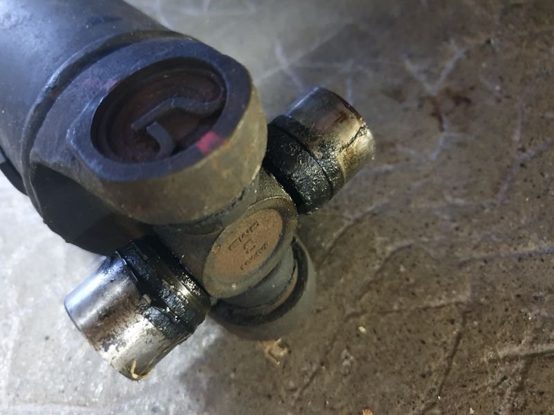

Salut à tous ! J'ai donc récupérer et remonté mon arbre de transmission après rallongement + changement des croisillons + équilibrage. Je l'ai confié à Avignon Transmission, pour 387€, port compris, c'est honnête je trouve. Toutes les pièces sont de marque Spicer. Une fois remonté, j'ai un emboitement parfais, et exactement 25mm du coulisseau encore en dehors de la boite quand la voiture est posée sur ses roues. J'ai lu partout qu'il faut un jeu de 1", donc c'est parfait au mm, j'en reviens pas ! Par contre, j'ai toujours ce bruit de sifflement donc le pitch augmente avec la vitesse... Il ne m'inquiète pas trop. Ce qui m'inquiète plus, c'est le grondement quand je suis sur le frein moteur au delà de 90 ! C'est assez malsain, donc retour chez le spécialiste la semaine prochaine. C'est à ça qu'on s'expose quand on répare quelque chose qui marche : On a des nouveaux problèmes et ça traine ! J'espère que ça va vite se régler car je dois déménager bientôt et je suis réticent à faire 200 bornes comme ça...

Salut ! Je viens d'entrer en contact avec Avignon Transmission, et le gars me dis de lui envoyer l'arbre avec le nez de pont par la poste. Savez-vous si je peu démonter le nez de pont (le truc sur lequel se fixe le croisillon) sans me vider l'huile sur les genous ? A priori, je desserre le gros ecrous et je tire sur le yoke, mais j'ai un doute. Pour rallonger l'arbre, l'équilibrer et changer mes croisillons, il m'annonce : 150€+prix du tube neuf + prix des croisillons adéquat. ça me semble un prix honnête. (Néanmoins si quelqu'un a une adresse plutôt dans vers Genève/Grenoble/Lyon/Valence je préfèrerai car j'y suis souvent et ça m'économiserai des frais de port.)
En gros, le moteur est resté en place et j'ai swap la boite puis fait changer le différentiel à l'intérieur du pont. J'ai confié tous les contrôles à un pro (le même qui a refait mon diff) dans lequel j'ai une confiance absolu. Il suspectait la position du pont mais je lui ai fait remarquer que les silent-bloc moteur sont vieux comme la justice donc regarder ici aussi. S'il me dit que l'arbre est trop court, je lui fait confiance 🙂 Le problème de rallonger l'arbre existant, c'est que ça ne règle pas l'histoire du croisillon du mauvais type au nez de pont... je vais rappeler mon garagiste pour lui demander quelques précisions. Si je peu m'en sortir en modifiant juste ce que j'ai, alors c'est super !
Salut à tous ! Je suis enfin re-revenue de déplacement professionnel et j'ai emmené mon auto chez son vétérinaire pour diagnostiquer ce bruit suspect. Résulat : deux problèmes ! Facile à régler mais onéreux, va pas falloir se planter dans les commandes : -L'arbre de transmission est trop court. J'ai lu partout que le swap th350 vers th200-4r ne nécessite pas de modifier la longueur d'arbre, mais à condition de ne pas avoir une th350 version courte je pense ! Attention donc à @Comet72qui a récupéré la th350 en question au montage... Je vais donc devoir en racheter un qui fasse 35mm de plus. -Mon yoke de nez de ponte (pinion yoke) est comme ci-dessous, et le croisillon utilisé depuis que j'ai l'auto n'est pas le bon pour aller dans ce type de yoke ! (Voir les photos ci-après) Une raison de plus de changer l'arbre pour que le nouveau puisse accueillir le croisillon adéquat pour le pinion yoke... J'ai donc mesuré tout ce petit monde, à priori mon pinion yoke est "strap-style", et la taille de croisillon est 1310. Mon arbre actuel a un entraxe d'environ 129,8cm et j'aimerai qu'il soit plus long de 40mm, donc il me fait un arbre de 133,8cm (environ 52,68"). C'est bien gentil toute cette affaire, mais il va donc falloir le faire sur-mesure... J'ai repéré Denny's driveshaft, ça a l'air sérieux et leurs schéma pour mesure sont très bien fait : https://www.dennysdriveshaft.com/c124_street_rod_driveshafts.html Qu'en pensez-vous? Des adresses à conseillers ? ça vaut le coup d'en prendre un en alu pour 35$ de plus ? Belle soirée à tous !
