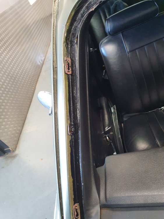

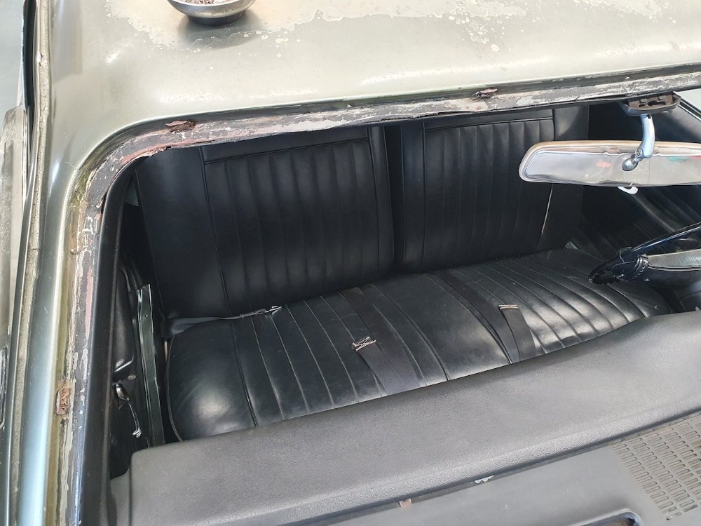

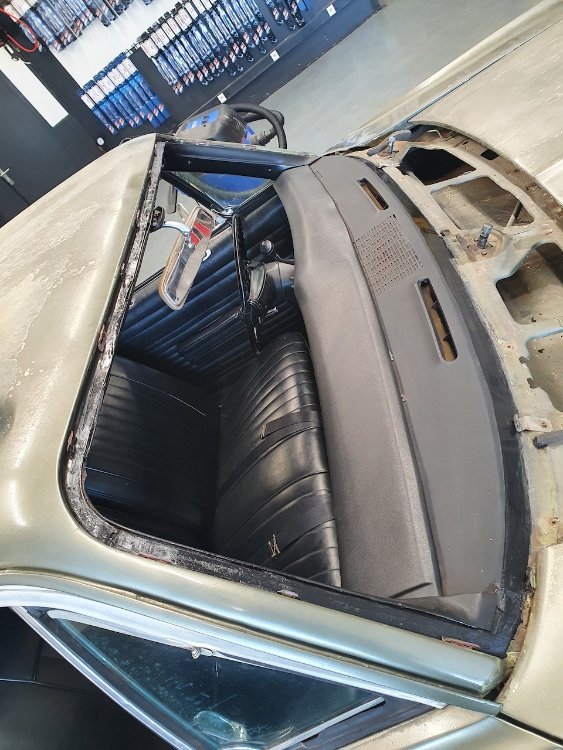

  20. Tiens, je viens de me rendre compte que je vous avais jamais fait par de la suite des évènements concernant ce pare-brise... Nous avons donc fait comme expliqué plus haut. Le pare-brise était collé avec un vieux cordon de butyl fossilisé, le technicien n'en revenait pas qu'il n'y ai pas de fuite ! Facile à décoller du coup. Le plus dur a été de retirer les bras d'essui-glace très tétu. Ensuite grattage et traitement de la baie de pare-brise qui était en bon état. Pas de rouille à signaler dans aucun recoins, ouf ! Avant : Après : J'ai oublié de prendre une photo avec le nouveau pare-brise, mais c'est exactement le même que l'origine, antenne radio, bande surtinté et couleur verdatre comme l'ancien. Je suis très content du résultat ! Aussi, la dernière fois que j'ai conduis cette voiture, je suis resté en carafe ! Première fois en 10 ans. Nous sommes allé acheter les croissants et ça faisait quelques semaines que je n'avais pas contrôlé le niveau d'huile de boite. (elle fuit de plus en plus depuis que je l'ai récupérer chez un pro...) A mi-chemin je me rend compte que la voiture ronfle trop et que les vitesses glisse. Pause, un tour dans le coffre et je met le reste d'huile que j'avais en stock. ça va mieux, mais sur le retour ça recommence, tant et si bien que j'ai pas voulu essayer de remonter la pente jusqu'à chez moi, j'ai fait les 500 dernier mètres à pieds. Je suis redescendu à vélo, complément d'huile et tout remarche nickel. J'ai laissé la voiture au coin pendant quelques semaines, la fuite est devenu énorme. J'ai aujourd'hui vidangé et décollé le carter. Le pro en question avait monté le carter à la pâte à joint, et a serré comme un bourrin les vis. Donc : -Vidange -Démontage du carter -Constatation qu'il y a un peu de limaille dedans (quelques grosses paillettes). J'aurais dû m'arrêter tout de suite et pas insister...J'espère qu'il y a pas de casse parce que je referais pas cette boite une troisième fois. -Nettoyage des plans de joint (particulièrement chiant.) -Remontage du carter avec un beau joint neuf -Appel au fabricant de mon carter d'huile alu grosse capacité : le couple de serrage est entre 18 et 24 in.lbs (ce qui revient à à peine 2 à 3 N.m !) -Montage et "serrage" (c'est si peu que j'ai l'impression que je vais perdre les vis, donc ajout de loctite bleue) -Constatation qu'un filetage est foiré (c'était pas le cas avant que je fasse refaire la boite la seconde fois...) -Mise en huile : pas de fuite à première vu, mais il faut que j'en rajoute, j'avais pas acheté assez. Suite au prochain épisode... Je commence à me décourager de cette voiture. Et ça fait quelques années maintenant.
