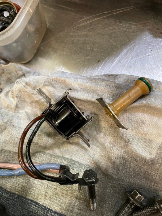

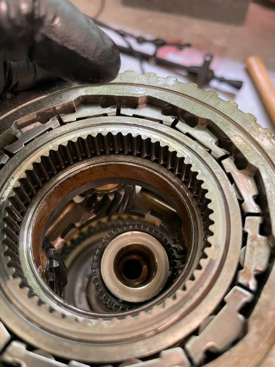

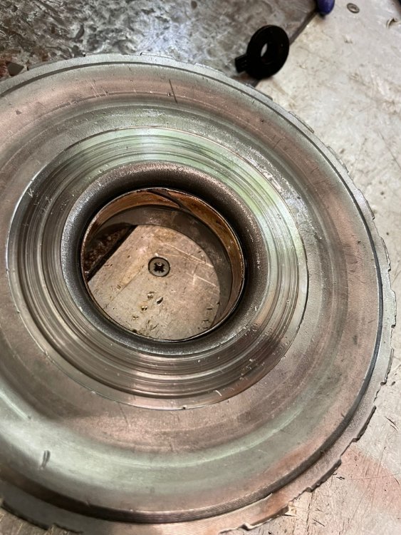

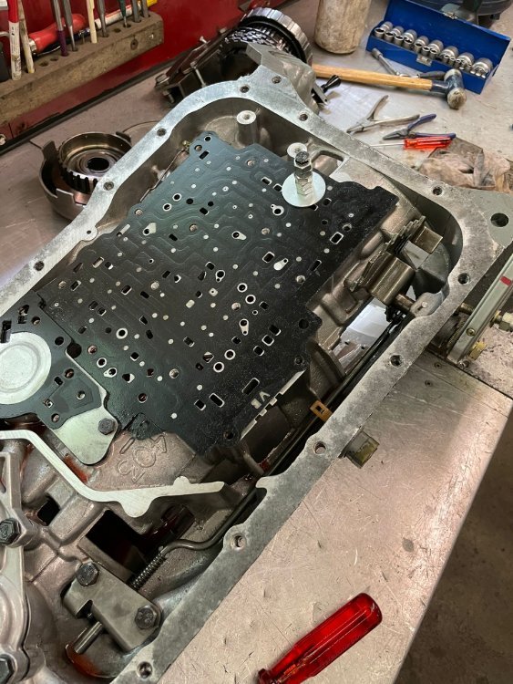

Salut ! J'ai eu des nouvelles donc, elle est déposée sur l'établie et toute démontée... Dommage pour une boite qui vient d'être refaite à neuf ! ça m'apprendra à rouler avec un arbre trop court et des croisillon pas en forme. (On suspecte ce combo d'être à l'origine de mes problèmes) voici les pièces qui sont mortes ci dessous. Les trois bagues en bronze qui tiennent l'arbre de sortie. J'avais déjà commandé la dernière car on la soupçonnais, mais il me faut donc les deux suivantes. C'est parti pour l'achat d'un nouveau kit. En prime ce solénoïde n'avait pas été changé donc pour ne pas démonter une troisième fois, je commande : Suite au prochain épisode. Ils commencent à être coûteux, ces épisodes...
