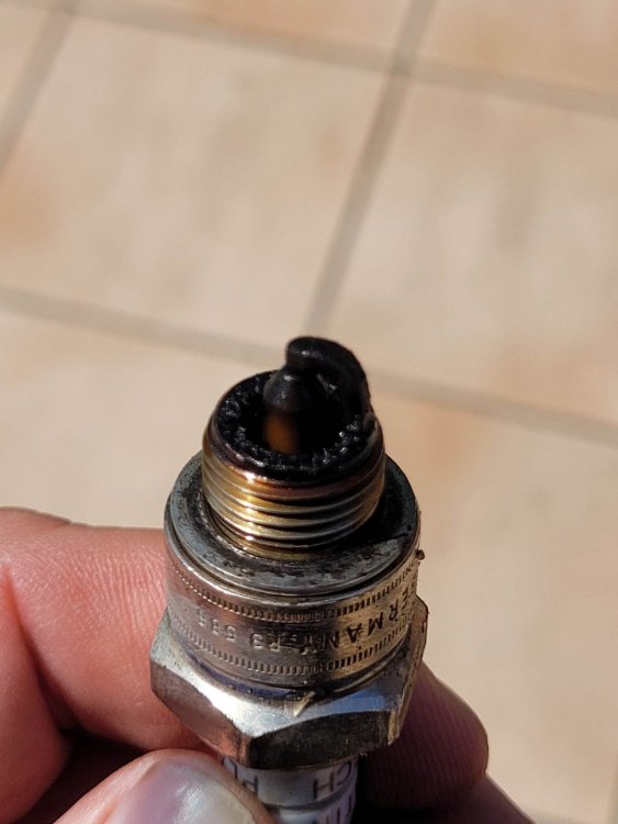

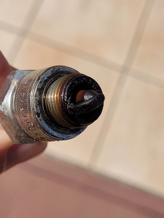

Salut a tous je reviens vers vous pour la suite... Comme je suis a distance c'est un peu compliqué pour moi surtout que la je ne vois plus trop.. Donc.voici ce que mon ami m'a dit "J'ai roulé un dimanche sans aucun problème. Repos pendant 2 ou 3 jours,.je vais rouler un.soir car j'étais à bout de nerfs..après.100 mètres Le moteur cafouille surtout en mettant des gaz. J'ai roulé quelques centaines de mètres et c'était de.pire en.pire. sans caler mais limite. Je suis rentré à la maison en roulant au pas, impossible d'aller plus vite" De la, vous avez l'état des bougies plus haut. Il a remplacé la.bobine, le fil ht, le doigt et la tête de delco. La voiture a redémarré de suite puis s'est mise a cafouiller, a calė, et puis impossible de redémarrer. Là comme ca je ne vois plus. Carbu neuf, allumage a moitié aussi ( seul l'allumeur est d'origine, mais tout est neuf ( condo, points.. ). L'essence arrive.. A votre avis que voir quand, apres avoir calé, ca ne redemarre plus ? ( alors que ce vient de demarrer 1 minute plus tôt.. ).
