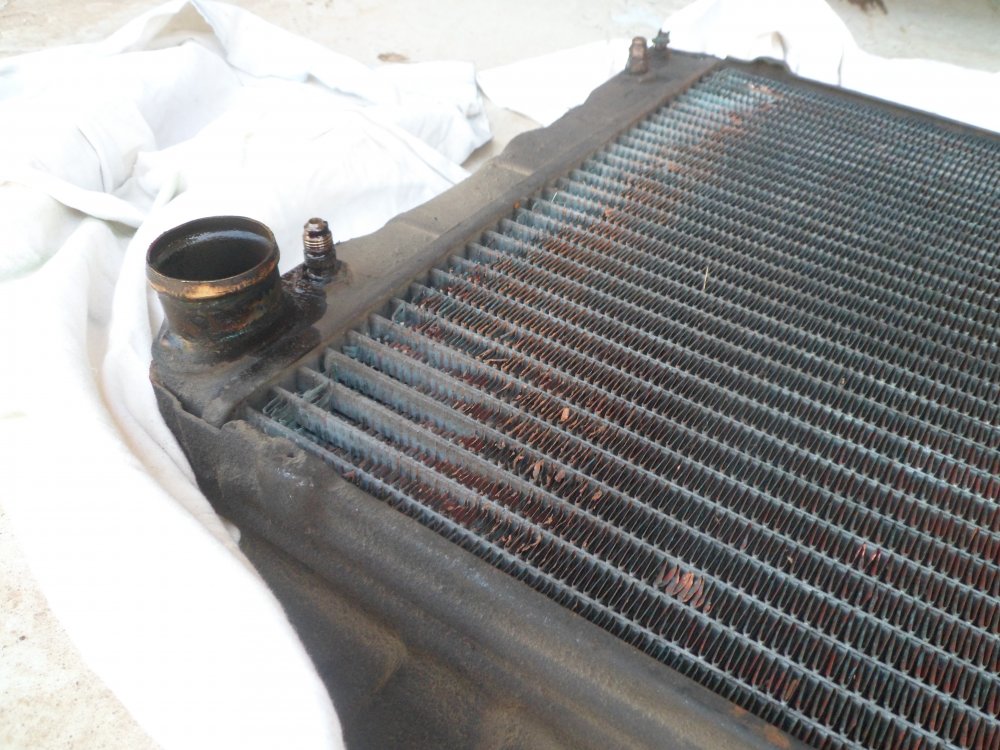

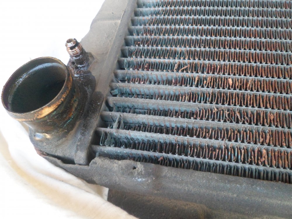

  9. Oui je pense aussi qu'ils ont pas fait grand chose dessus , et il la passer a une deuxième personne encore plus spécialisé dans l'autoradio US , qui lui a dit que c'étais une usine a gaz , et rien que ça sa veut tout dire , il n'a même pas du l'ouvrir . Quand je les ai récupérer ils étaient remplie de poussière , y compris dans les grille du radiateur , et je ne sais pas comment les types on pu travailler dans la poussière ... , ils ont tout simplement rien fait . La personne ma aussi dit que si je voulais il pouvait me vendre un autoradio " style année 50/60 " d'une marque européenne , ... , est ce que c'étais pour me rendre service ou me coller un autoradio qu'il avait en stock depuis un moment , je ne sais pas . Je vois que toi aussi tu as eu une de ces mésaventures , et en plus pour ton cas ils t'on même perdu l'autoradio . Comme tu dit , ils ne voient pas ce que l'on recherche , on peut mettre un moment pour trouver la bonne pièces qui était monter a l'origine et que l'on ne veut pas y monter autre chose , mais eu ils ne le voient pas . Ils veulent surtout vendre du neuf ou une bonne occasion en état de marche que de réparer un appareil .
