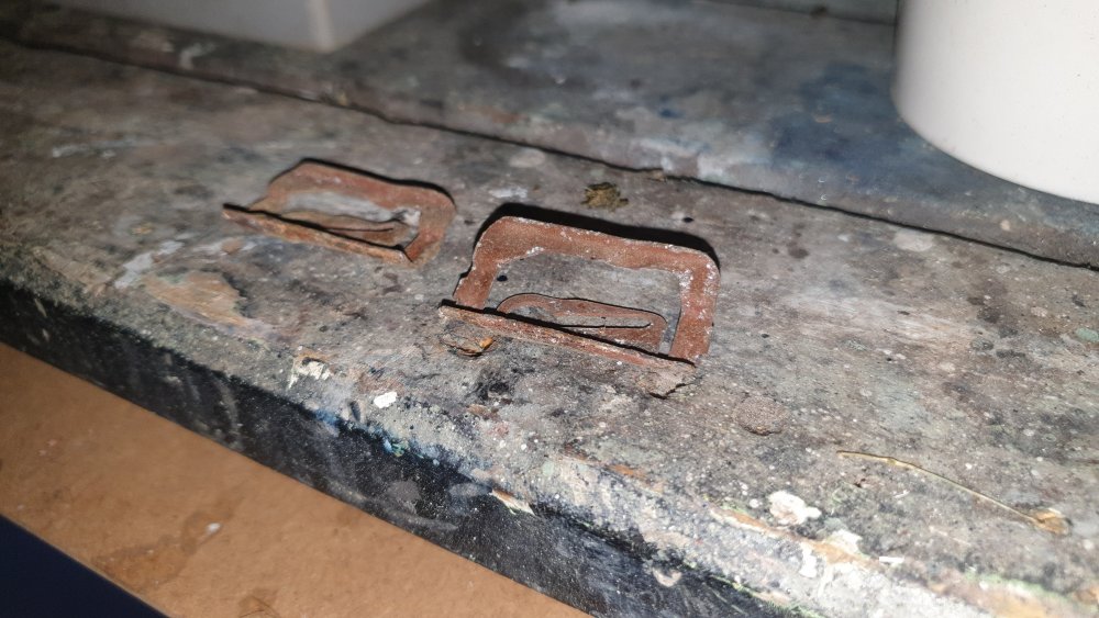

  12. Je viens de regarder sur un site de pièces pour 2CV , ... et ils ont en effet des boutons pression qui ressemblerai au miens , mais le filet de la vis est plus gros et la tête n'est pas la même :/ https://www.mehariclub.com/fr/2600421--pression-fixation-de-sangle-de-capot/ Et le modèle que j'ai besoin : On m'as donner plusieurs adresse a regarder , je vais les faire une par une et voir ce qu'il s'y rapproche le plus
  13. A ça peut être pas mal ce kit , merci Même si c'est pour les 2 portes , les vis sont les mêmes . Les vis que j'ai besoins ressemblerai au 4 dernières vis de la 3éme rangé ( sur la photo de l'annonce ) mais la téte de vis a l'air légèrement différente non ? cela poserai un problème pour le montage ? Deux photos du modèles qu'il me faut :
