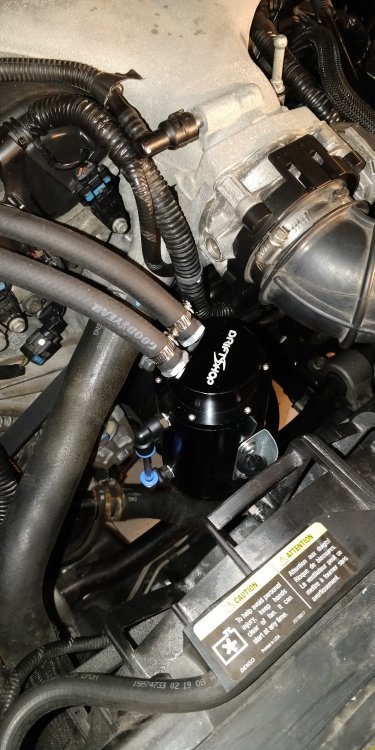

Hello. Déjà vidé 2 reservoir d'essence et je n'ai perdu que l'équivalent d'un verre de dijo Donc le problème semblait bien venir simplement du joint de cache culbu. j'ai récupéré quasiment rien dans le oil catch can 1/2 verre de dijo Prochaines vacances le ski début mars avec 1600 kms A/R. J'espere ne pas utilser mon bidon de secours !

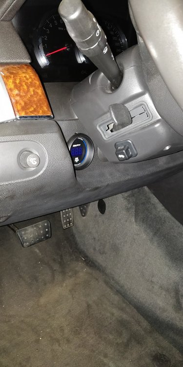

J ai hesité longtemps mais comme expliqué tomber le bloc la dessus revient a sortir tout le groupe par en dessous. Ce serait une propulsion je l aurais fait. Mais en AWD vu le taf je laisse tomber J ai terminé le job depuis et fait 200 bornes. Maintenant plus aucun bruit a froid au demarrage et Mon mano de pression d huile installé fonctionne nickel. J ai aussi installé un oil catch can pour recuperer l huile entre le pcv et l admission. Je verrai SI ma conso d huile est toujours constatee depuis le nouveau modele de joint de cache culbu.
