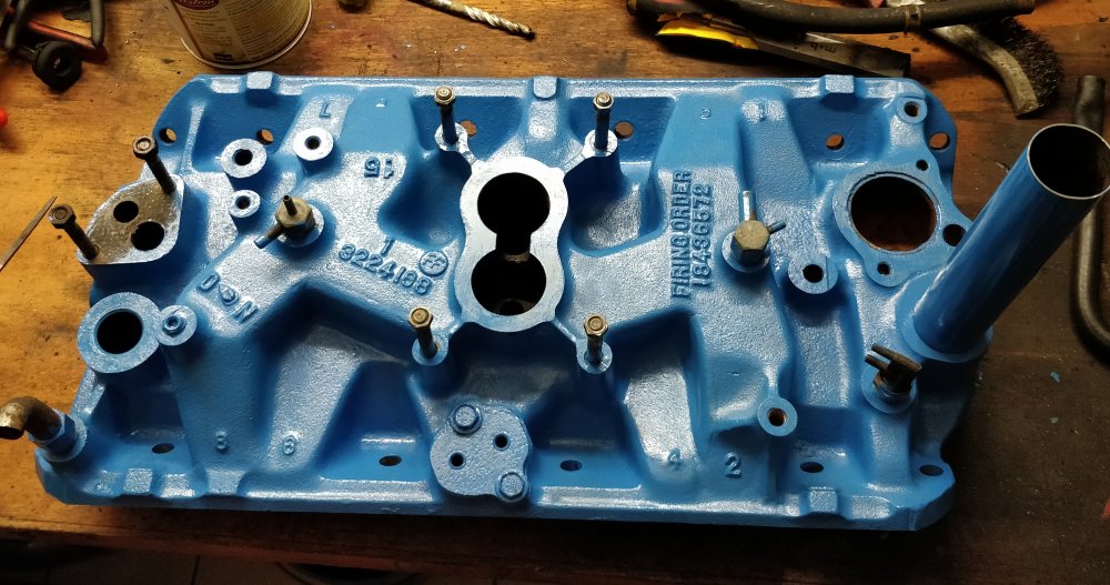

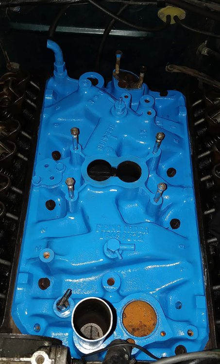

  12. Salut Alain :D J'avais po vu ton message. Ben euh non je bosse mais je passe beaucoup de temps le we dessus et le soir un peu en semaine :) Vla une tite photo du jour. L'admission est posée :) Je m'occupe en ce moment de caches culbu bien rouillés. Ils seront bleu comme l'admission. J'ai commandé chez summit de quoi remplacer les sondes sur l'admission par des bouchons et aussi de quoi refaire l'échappement car le tube est tout pourrie :D
  13. Salut tout le monde ! Travaux réalisés depuis la derniere photo. La boite est toute refaite ! avec un kit shift improver Montage d'un radiateur de boite séparé Nouveau radiateur d'eau Reservoir d'essence démonté nettoyé et traité antirouille et antigravillons et remonté Freins refaits à neuf Nettoyage du dessous moteur changement des tiges de culbu et des chapeaux de culbu changement des poussoirs controle de l'aac démarreur remis en état carbu changé MC changé Flexibles de freins avant changé Condamnation de l'EGR prévu et suppression des sondes sur l'admission (pollution) Admission nettoyé et repeinte Compteur de vitesse réparé à tester dès que le roues tourneront Reste un peu d'elec a repasser et à refaire dans le compartiment et dans l'habitacle et dans le coffre!!! Nettoyage de caches culbu et peinture Installation de l'autoradio AMC siouplait Et ...Roule

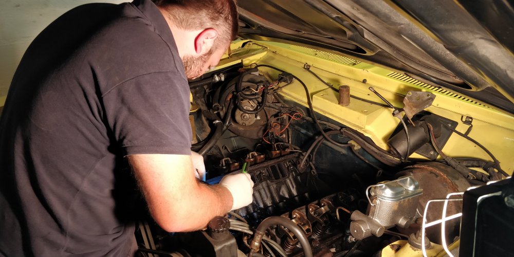

  14. Nous avons hier avec Nico souleve le bebe pour voir SI il avait pas fait trop de caca Dans sa couche 😁😁 On en a profité pour nettoyer le Carter moteur . Apres retrait de 2 paliers de vilo Les coussinets Sont en bon etat et Les cylindres aussi. D ailleurs Les vis de paliers la dessus c est du lourd ! Ecrou de 3/4 et 100ftlb de serrage !!! Les paliers risquent pas de se deformer ! On a changé le joint spy de vilo et Les joints du Carter.
