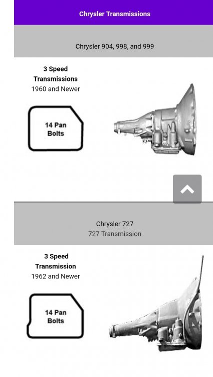

  1. Voila. Planté 😣
  2. C est un plat donc pas d erreur 🙂 Allez c est l heure de la croute 😁
