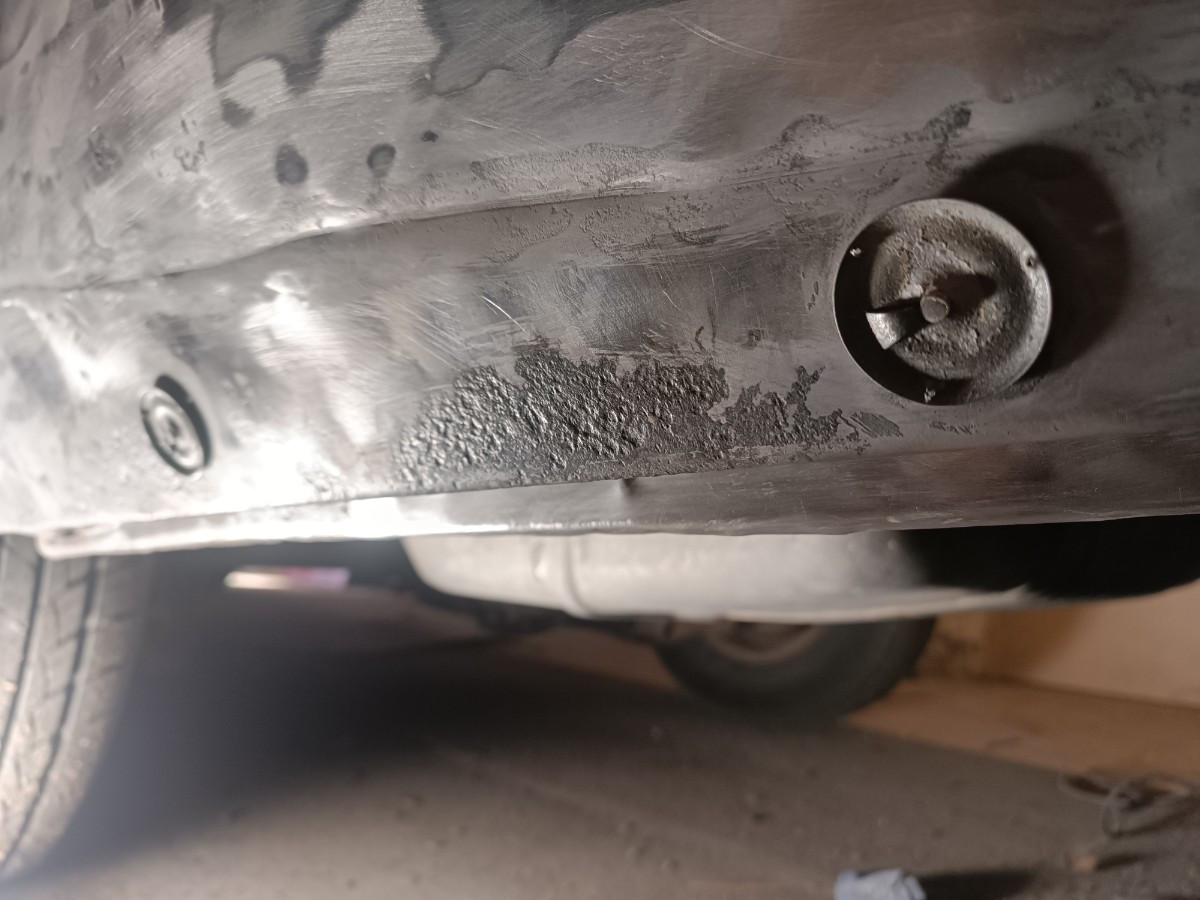

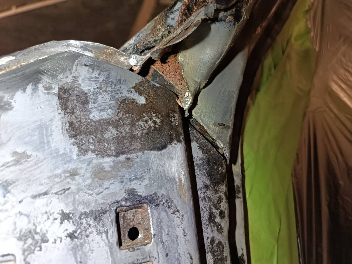

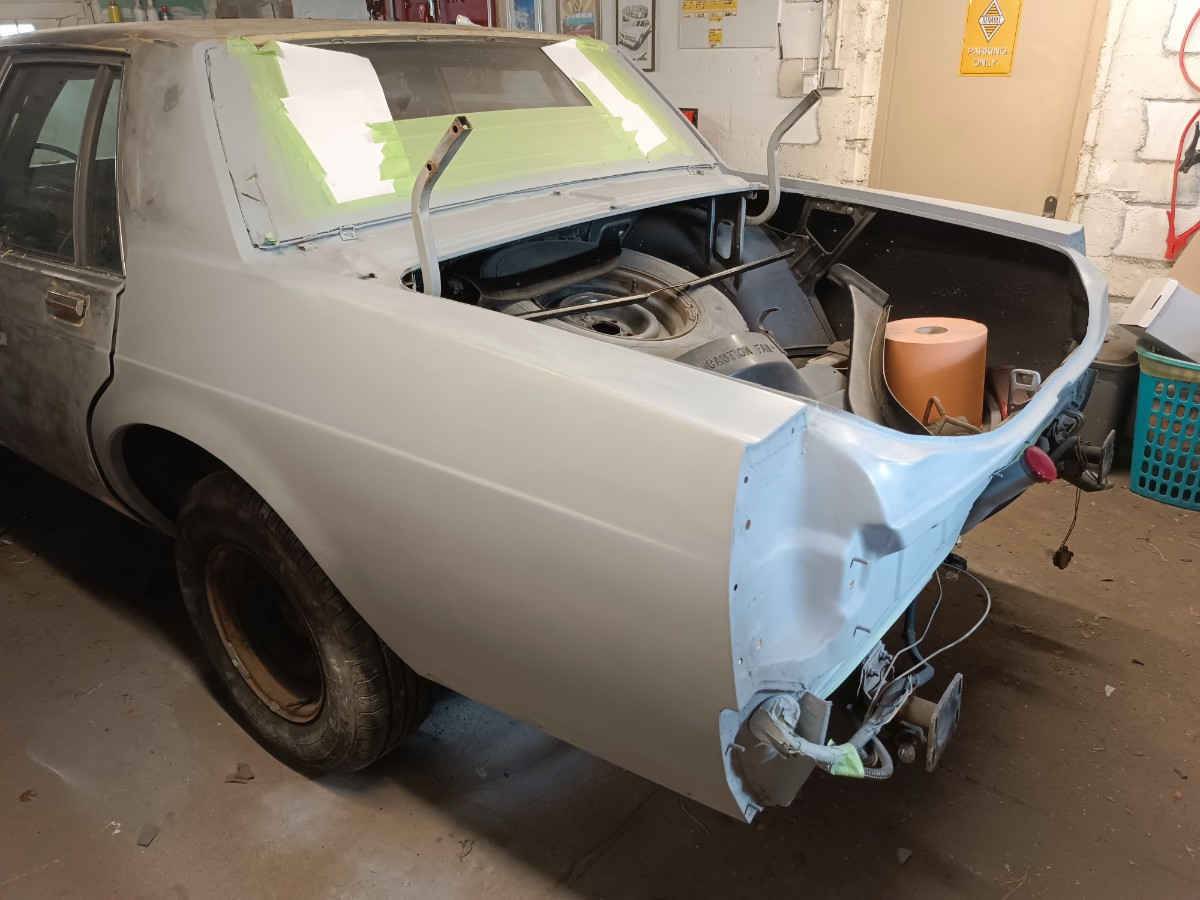

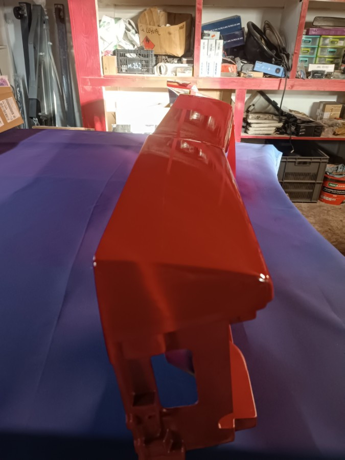

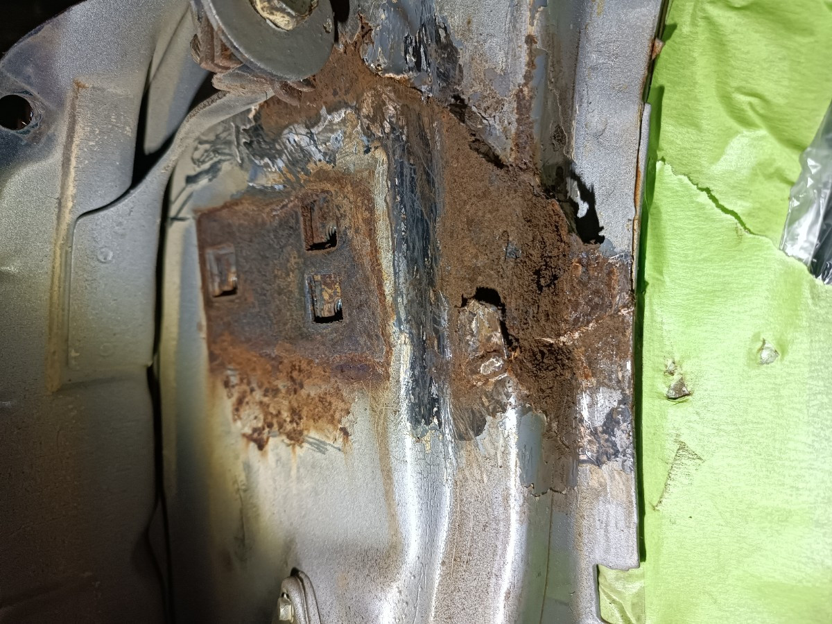

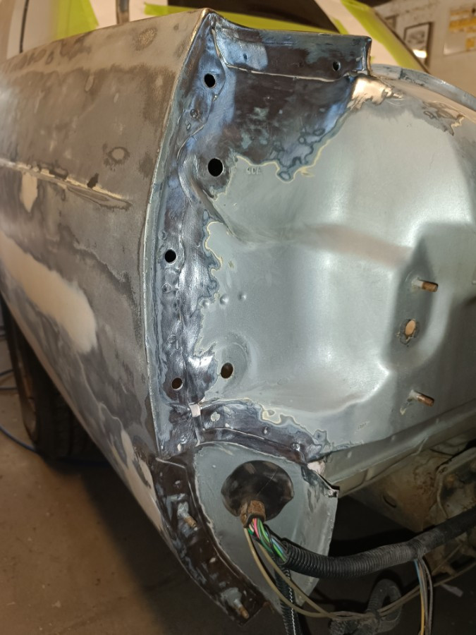

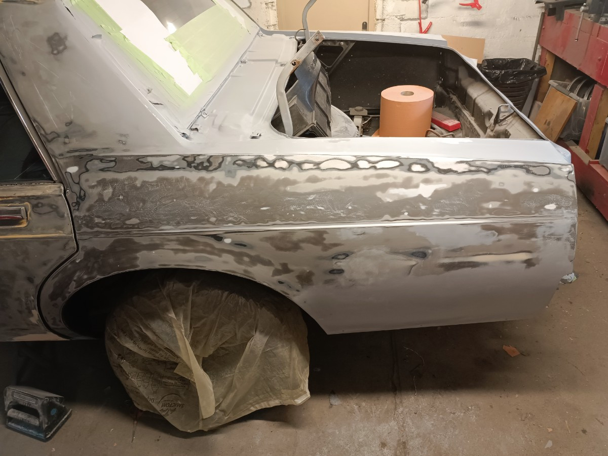

Salut Bip ! Ça avance... Lentement mais sûrement... J'y passe tout mon temps libre mais bon... C'est vraiment pas mon domaine ! Nombreuses surprises, découverte de corrosion, de trous sous le mastic cache misère, mauvaises réactions des produits avec certaines des 25 couches d'anciennes peinture... Bref les joies de la carrosserie ! Voici mon avancée sur l'arrière : Surprise sous le vieux mastic... Un peu de corrosion a traiter La face avant : terminée, plus qu'un poli lustré à faire. Pour la couleur, comme d'habitude le téléphone modifie énormément la teinte... Elle est bien plus sombre. Enfin, aujourd'hui, j'ai du mal, en effet, à l'avant, grosse surprise au niveau de la baie de pare brise... Complètement pourrie sous le cache misère... J'essaie... Soudure obligatoire ici... À suivre... Heureusement en attendant, je roule tout les jours avec sa "sœur" de 79. J'ai fini par mettre mon nez dedans et résolu tout ses soucis mécaniques, aujourd'hui c'est une merveille comme "daily" Même si je préfère la 80 esthétiquement... Ya rien à faire...4 points -

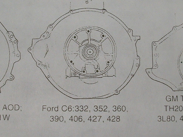

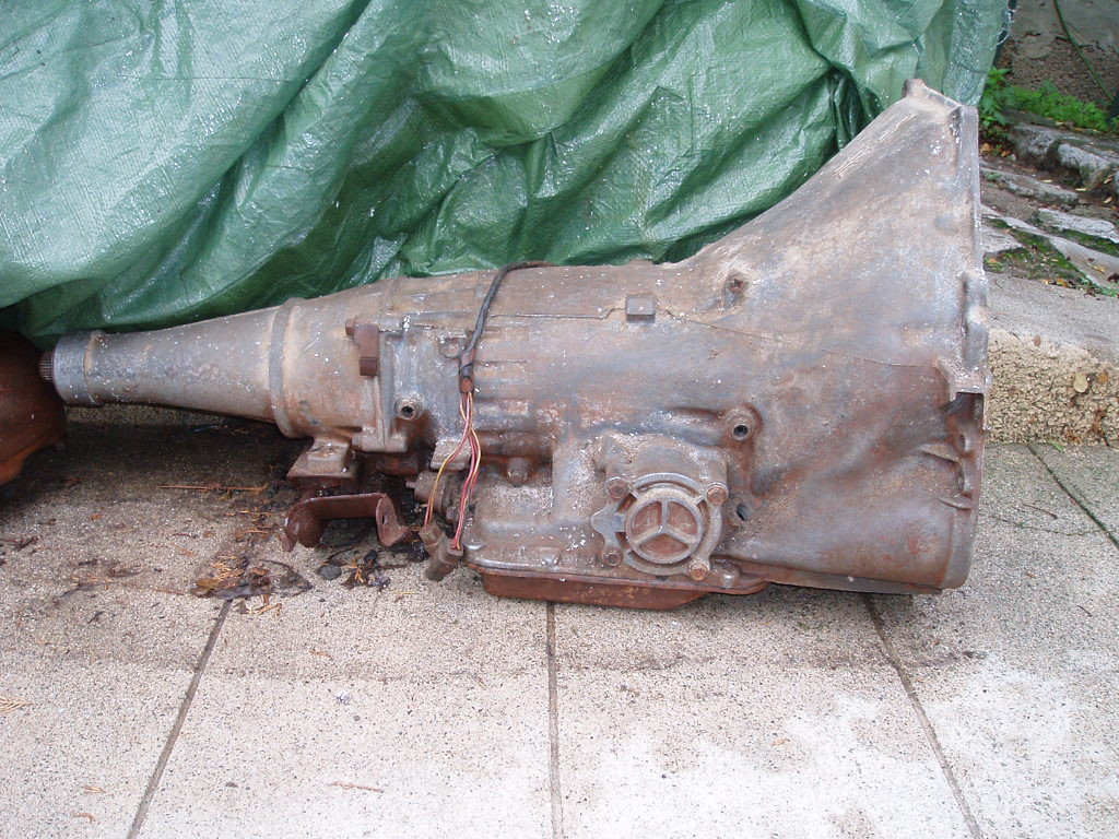

Plutôt une MX qu'une FX, au vu de la forme du carter d'huile en photo plus haut. Si toutefois ce carter est fixé par 14 vis, ce que notre ami ne précise pas.1 point
Un FE (352 ou 360 ci) ou un FT (361 ci), il y avait un doute là-dessus si ma mémoire est bonne. Les FX et MX ne sont pas des OVNI, elles ont été montées sur des millions de véhicules FoMoCo de la fin des années 50 à la fin des années 60 (et la FMX jusqu'aux années 80). Une C6 peut se monter sur un peu tout du 289 au 460, à condition d'avoir le bon tour de boîte. La difficulté, c'est que la cloche de convertisseur des C6 n'est pas fixée au carter de boîte par 4 boulons comme d'habitude, elle en est partie intégrante. Il faut donc absolument savoir ce qu'on achète.1 point
Au risque d’écrire une bêtise, et si j’ai bien tout compris : - le moteur serait un FE ; - la boîte un OVNI avec des pièces difficiles à trouver. Une recherche rapide montre qu’une C6 se monterait directement sur un bloc FE (à confirmer quand même ?? ). Ne vaudrait-il pas mieux chercher une C6 ? C’est une très bonne boîte (équivalente à la TH400 de chez GM). On en trouve facilement d’occasion. Les pièces sont abondantes et bon marché. Attention : elle existe en deux longueurs et il est possible de devoir retailler l’arbre.1 point
