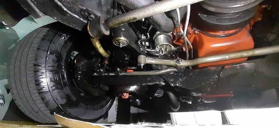

    Je suis tombé en panne lors d'une ballade : alternateur mort. J'ai donc fait remplacé toutes les pièces annexes au moteur : - alternateur - la batterie (mais ca c etait dès le 1er jour) -pompe à essence mecanique - pompe de direction assistée - le démarreur - reprise du jeu de la tringlerie de la BA - changement du pignon de sortie de boite pour le compteur de vitesse (qui est en Km/h) pour avoir une lecture correcte de la vitesse La voiture etait enfin fiable. Pour une caisse qui a 50 ans ^^ J'ai alors attaqué la partie mécanique avec le changement de la chaine de distri, qui m'a value une splendide fuite. Reprise gratuitement par le garage mais avec une étanchéité à la truelle. Au moins le dessous de caisse a été bien protégé avec toute l'huile perdue 🤣 Et la fameuse etanchéité refaite (qui a refuit par la suite) :

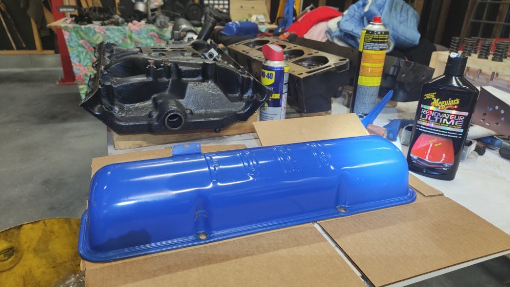

  15. Suite de la mise en peinture du moteur ainsi que le nettoyage et peinture des périphérique :

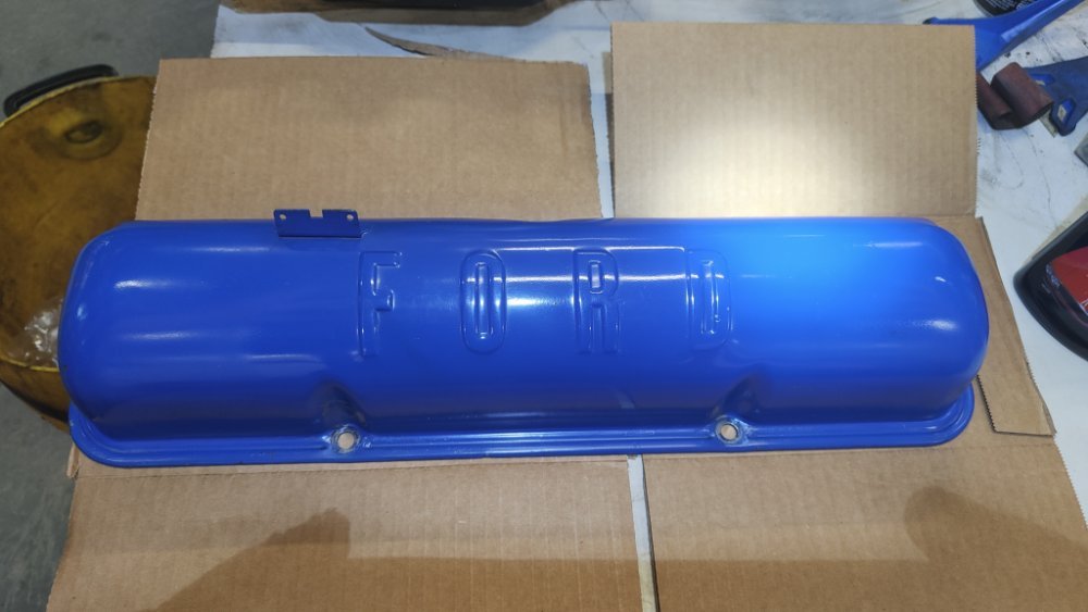

  16. Hier, j'ai été récupérer le moteur : Le voici de retour à la maison : Un bon coup de dégraissant et mise en place de papier cache, pour masquer ce qui ne doit pas être peint : Voici une première couche de noir (pour insert) : Cela change déjà le look!! Je vous rassure, les caches culbuteurs ne sont pas les siens!! Les miens sont resté bien propre, je ne les repeint pas. Mon pote avait des vieux caches culbuteurs, qu'il m'a prêté.

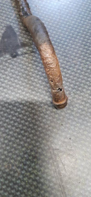

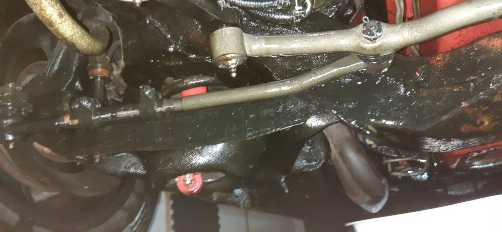

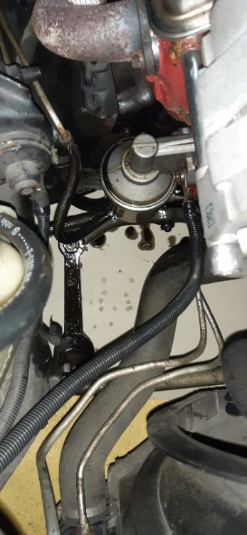

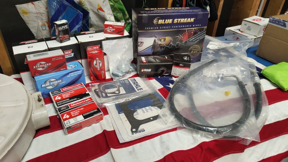

  18. Réception hier de 20 litres de Dexron II pour 117 € : Vidange de la boite Cruise-O-Matic : Je me suis aperçu qu'il me manque une pièce au niveau du cercle rouge... Et, j'ai ce boulon qui semble dévissé... IMG20231230131443.heic

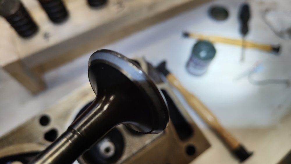

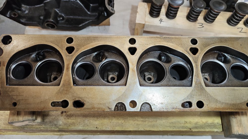

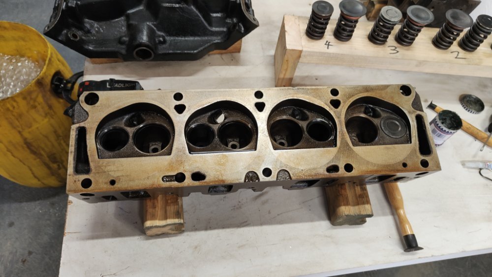

  19. En voiture Simone pour le remontage du moteur : Préparation du vilebrequin : Déglaçage des cylindres : Installation des soupapes sur les culasses : Installation du vilebrequin : Remplacement des segments : Remise en place des pistons : Pose des culasses : Suite et fin du remontage du moteur, Demain!!

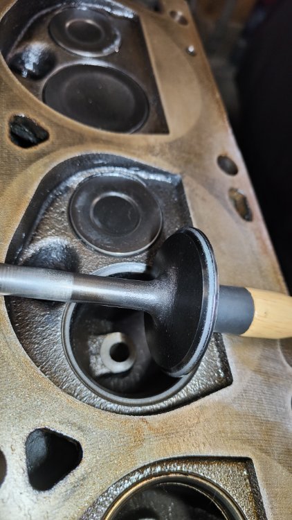

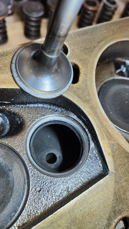

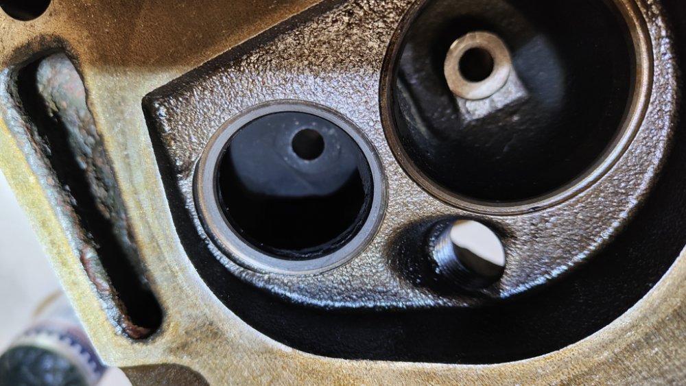

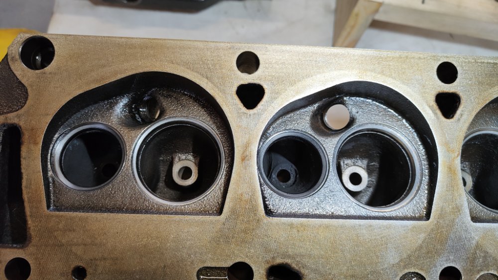

  20. Réception de l'ensemble des pièces neuves : Nettoyage des caches culbuteurs : Rodage des soupapes :
