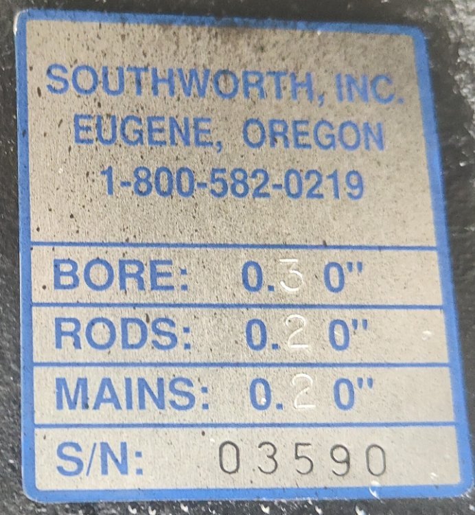

  4. Salut Fred, Merci! C'est clair, mais celui ci va durer beaucoup moins longtemps que la Riviera!! Grâce à mon pote! Cela me fait plaisir de partager mon expérience avec vous!! C'est ce que m'a dit mon pote! Il m'a dit que si je voulais le boosté, c'était possible!Bon dans l'immédiat, on va rester raisonnable. Coussinets de paliers et de bielles sont en 0.20 et le bloc a été réalésé en 0.30. Bonne base! Ci-joint la plaque signalétique du gars qui a refait le bloc juste avant, une trentaine d'année avant (le fils de mon pote habite à Madison, il a essayé de se renseigné par rapport à l'entreprise qui a refait le moteur mais sans succès... Elle n'existe plus peut-être...). Effectivement, je tiens le bon bout!! On va en profiter pour refaire le démarreur, le lanceur, tournait souvent dans le vide... Donc remplacement des bagues, des charbons et du lanceur. Remplacement des joints du vérin de DA, remplacement des flexibles de DA (ces derniers fuit). Mise en place d'un allumage électronique. Ce sera déjà bien, dans une premier temps.
