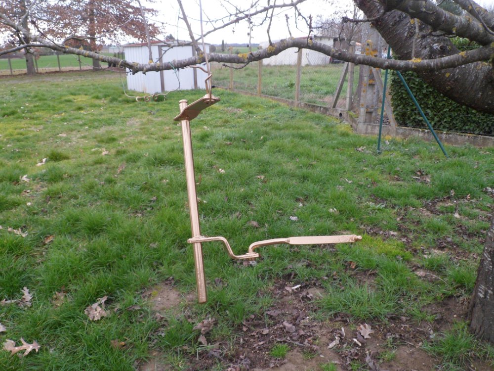

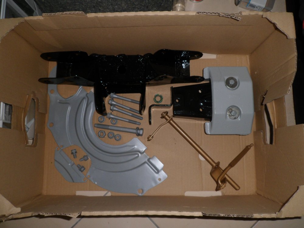

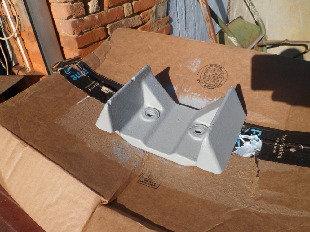

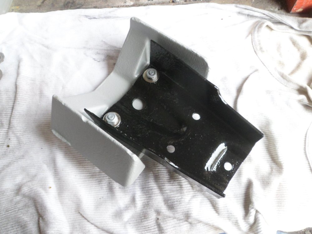

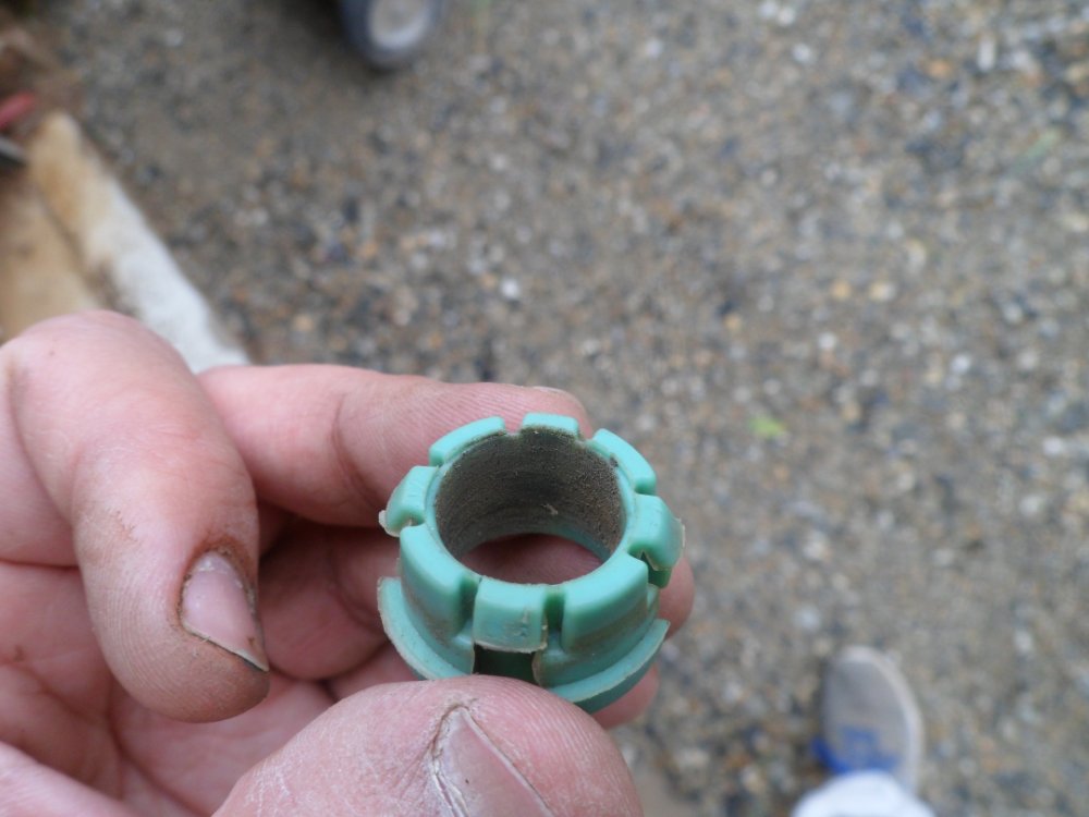

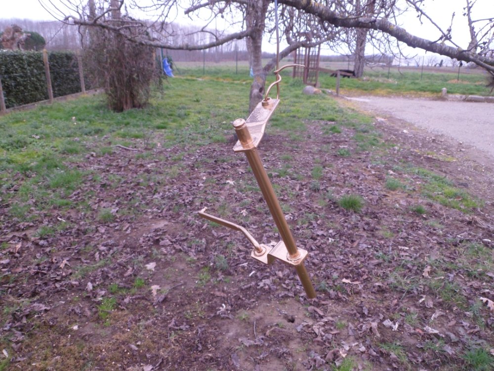

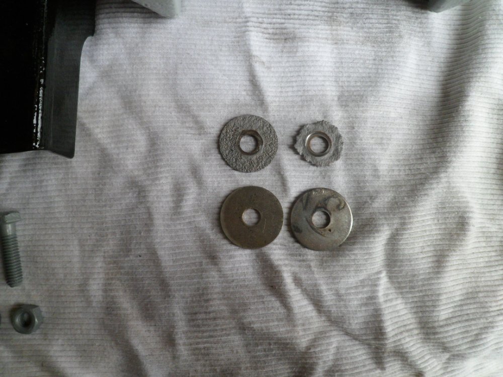

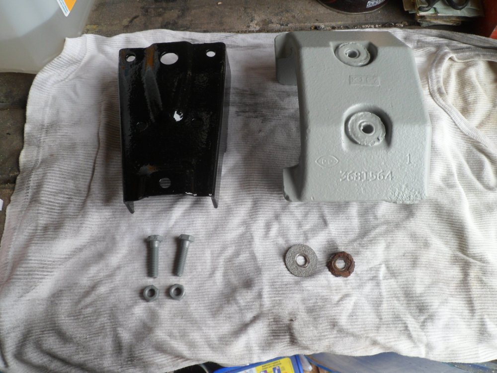

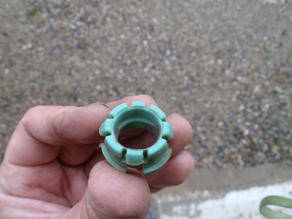

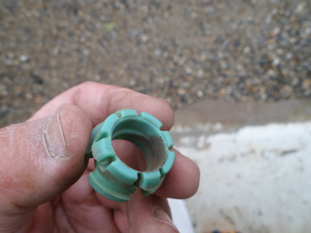

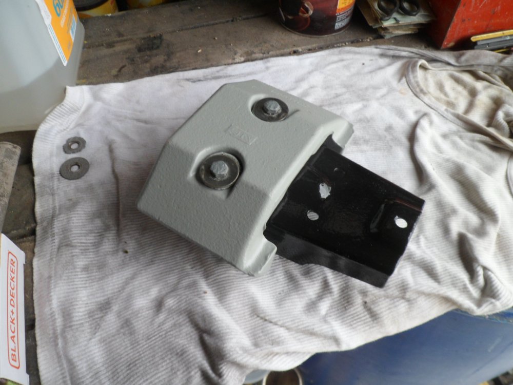

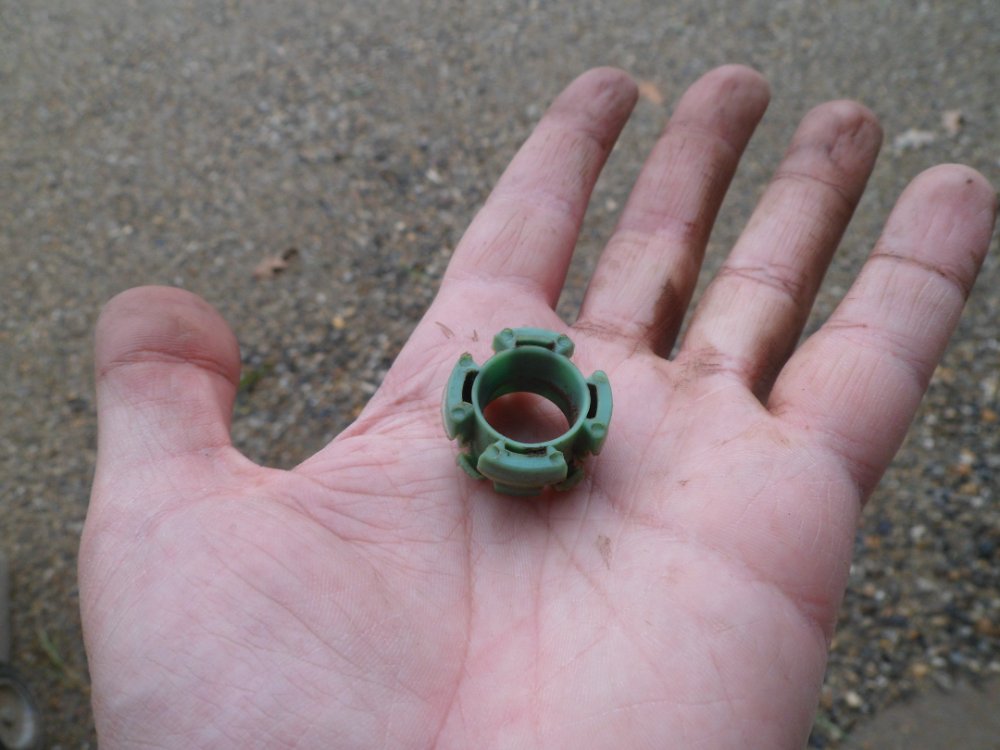

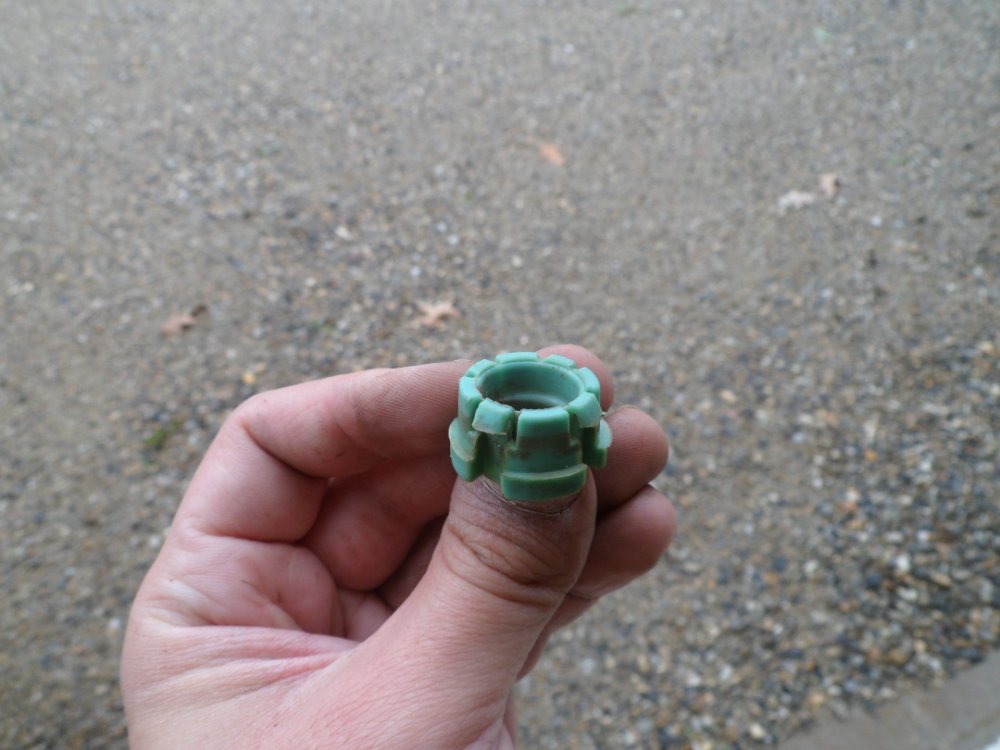

    Puis le temps que ça sèche , je reviens sur la tringlerie de boite . J'ai voulue la peindre d'une couleur anodisé comme d'origine , sauf que le résultat est plutôt boule de noël Et pour calmer un peu le coté brillant , j'y appliquerai un vernis satiné qui rendra la pièces un peu plus terne . Ensuite de retour sur le contre poids qui sèche tranquillement Tout est presque prêt Il reste a changer les rondelles , en voila donc deux nouvelles Puis remontage Voila pour ces pièces , le carton est prêt pour le remontage Il me restera a trouver des bagues neuves pour la tringlerie , quelqu'un a une adresse pour trouver ça ? Voila des photos , on peut voir un coté en bon état , et plus je tourne la pièce et plus on voit l'usure , qui a creuser ma tringlerie que j'ai arrangé . L’intérieur qui est usée Voila , je me suis aperçus que j'ai oublié de travailler sur le puits de jauge de la boite , il me faudra donc y travailler dessus , puis dégraisser sous la voiture , re gainer des fils dessous , remettre a la tôle le plancher au niveau du tunnel de transmission pour le passé en peinture , ....

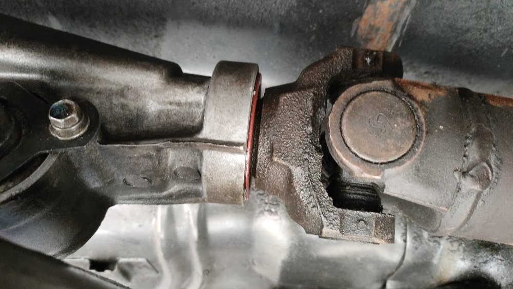

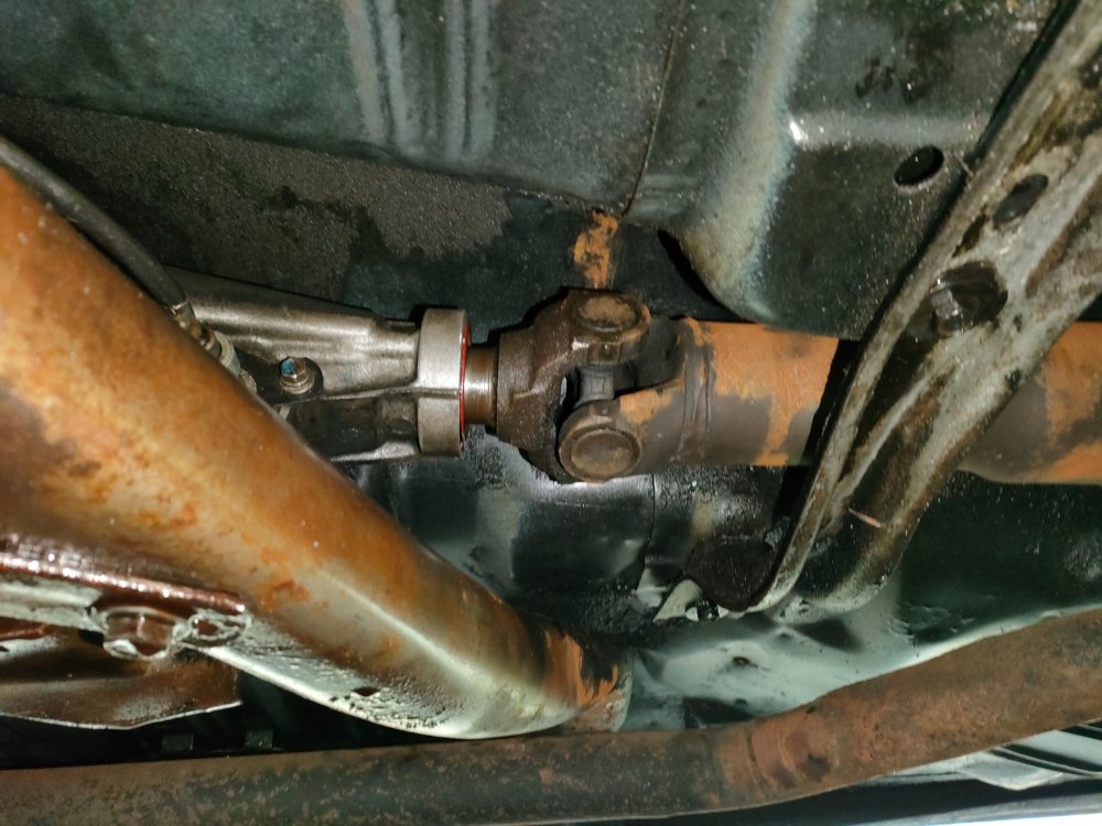

  2. Bon je crois que voila l'explication ! Voiture sur le pont elevateur 2 colonnes , aucun jeu : et la voiture posée au sol , je vois environ 2cm de jeu ! Voila donc l'explication finale ! bien content d'avoir compris pourquoi !
