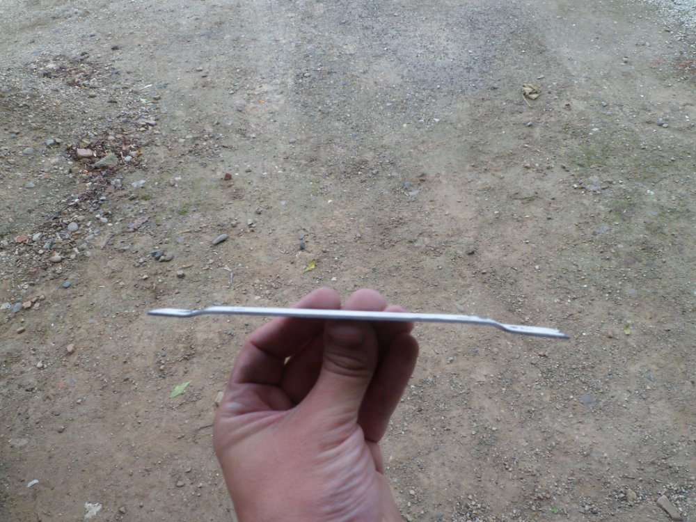

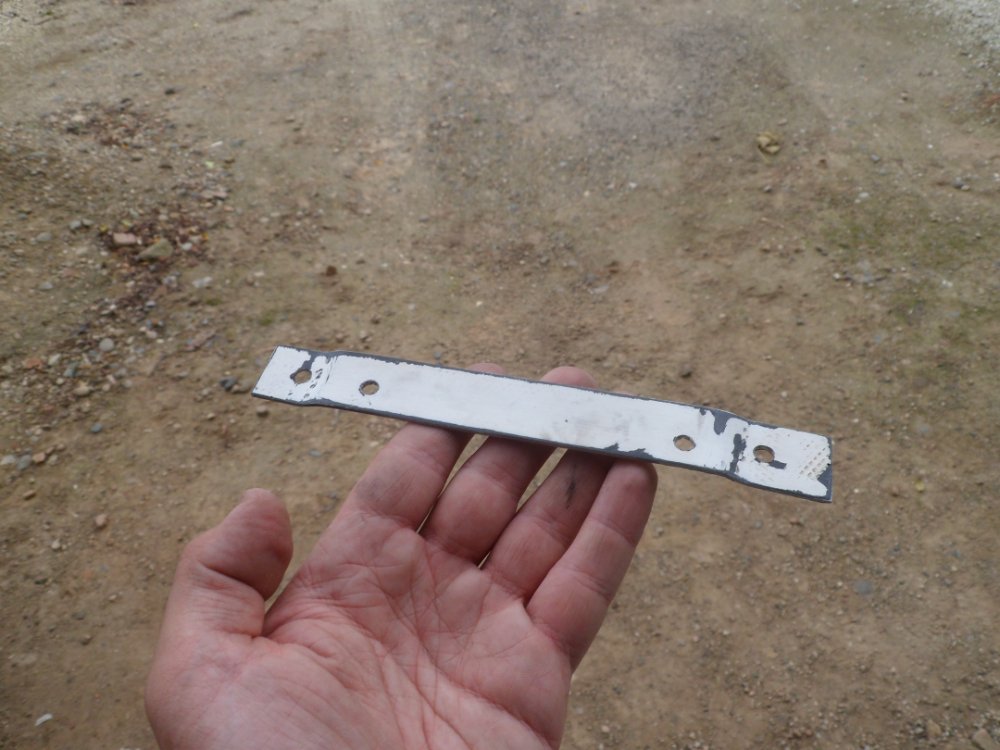

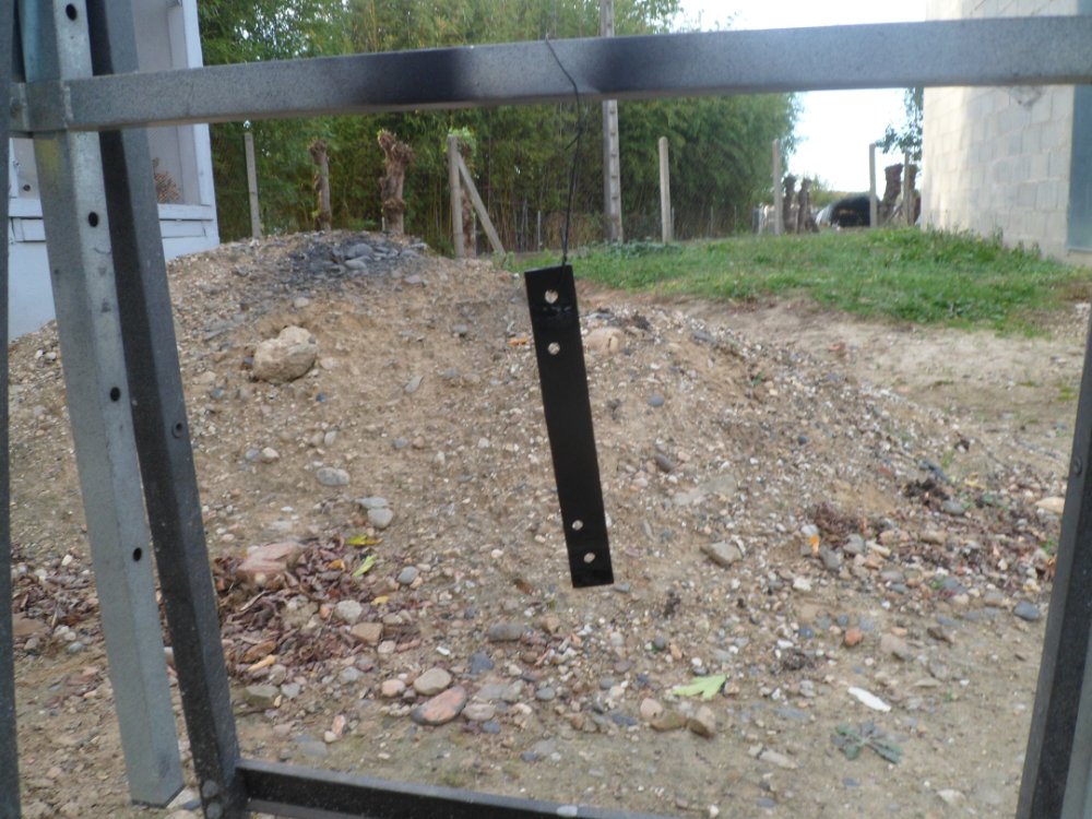

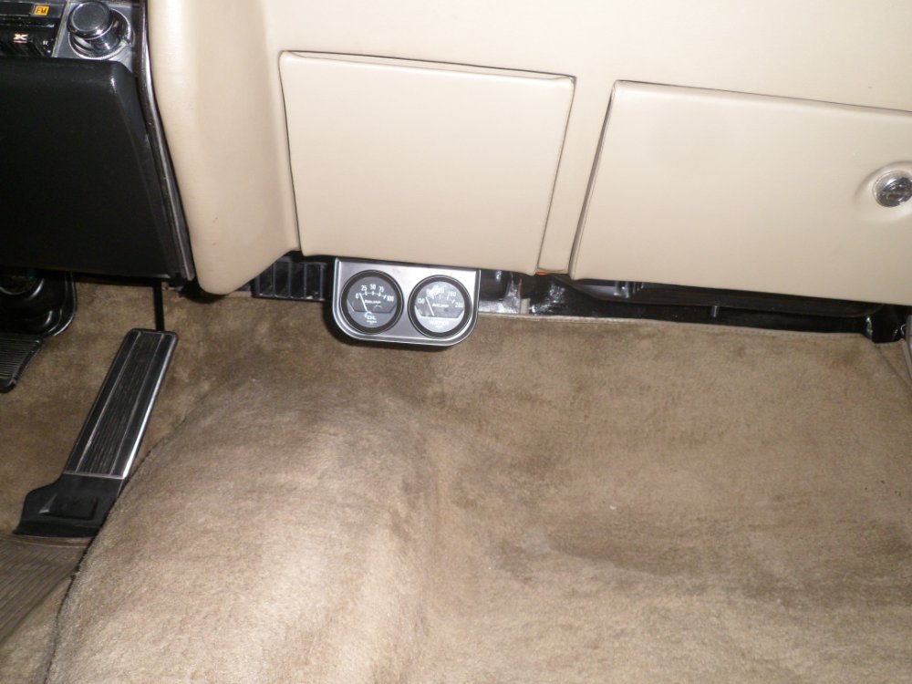

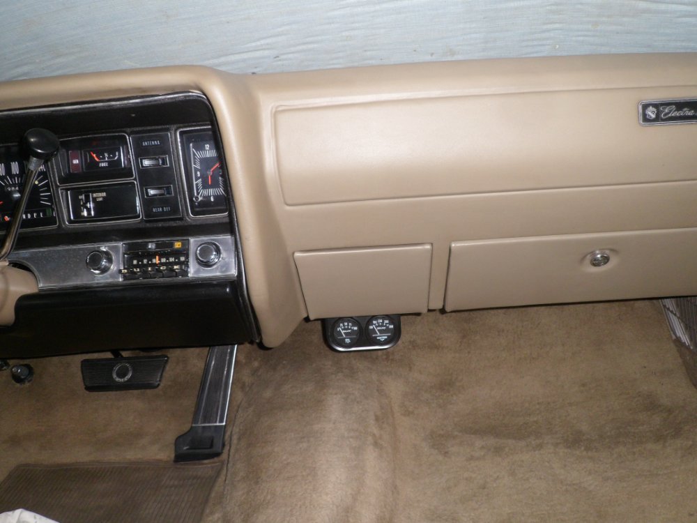

Ensuite deuxième petite étapes de faite , la mise en place du mano de pression d'huile . J'aime que ce soit entièrement d'origine et je n'avais pas ( du tout )envie de mettre ces mano qui je trouve vont plutôt sur un coupé sport comme une Camaro par exemple .Mais en même temps je n'ais pas envie un jour de m'apercevoir trop tard que j'ai un problème de pression d'huile , et même si ce problème de pression d'huile et surtout pour le 455 et non pour le 430 , je préfère avoir l’œil sur la pression d'huile quand même . Dans ce kit il y avait de compris le mano de pression d'huile et de température d'eau , et même si pour l'instant le mano de température d'eau ne sera pas branché , je préfère le laisser en place au cas ou . Donc déjà que c'est mano ne sont pas d'origine , il n'est pas questions de faire des troues pour les fixé , et je fabriquerai donc un support qui ce fixe par les vis du tableau de bord au cadre . Essaie avec du carton Puis en tôle , avec un plie au deux extrémités par rapport a la forme du rail ou est fixé le tableau de bord , et les deux troues au milieu seront pour fixé les mano sur ce support Puis peinture Et mise en place de l'ensemble Sur la photo on voit que ça , mais en réalité on l'oublie un peu avec l'espace dans l'habitacle . Aucun troue a était fait pour le fixé . Donc voila deux petites étapes de faites , et la prochaine sera celle pour l'allume cigare , de trouver comment bloqué la tôle nue tout en gardant la continuité électrique , et ensuite ça sera le remontage des banquettes !2 points -

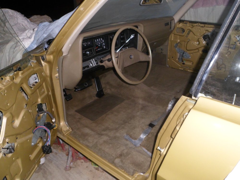

Merci Sebastien. On voit surtout que le remplacement du pare brise à été mal fait, mauvaise protection sans doute lors de la dépose de l'ancien donc corrosion qui se développe, passage d'eau et pourriture de tout ce qu'il y à dessous ( tablier avant ). À voire l'ampleur des dégats le jour ou j'enlèverai la moquette... mais il y à du taff...1 point -

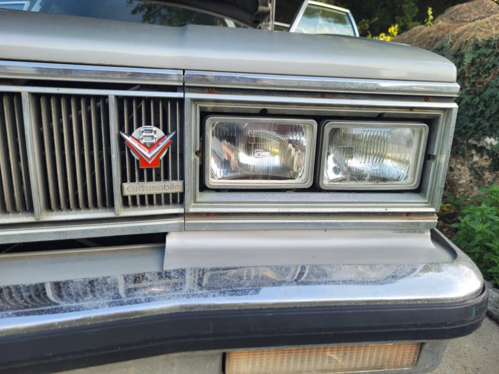

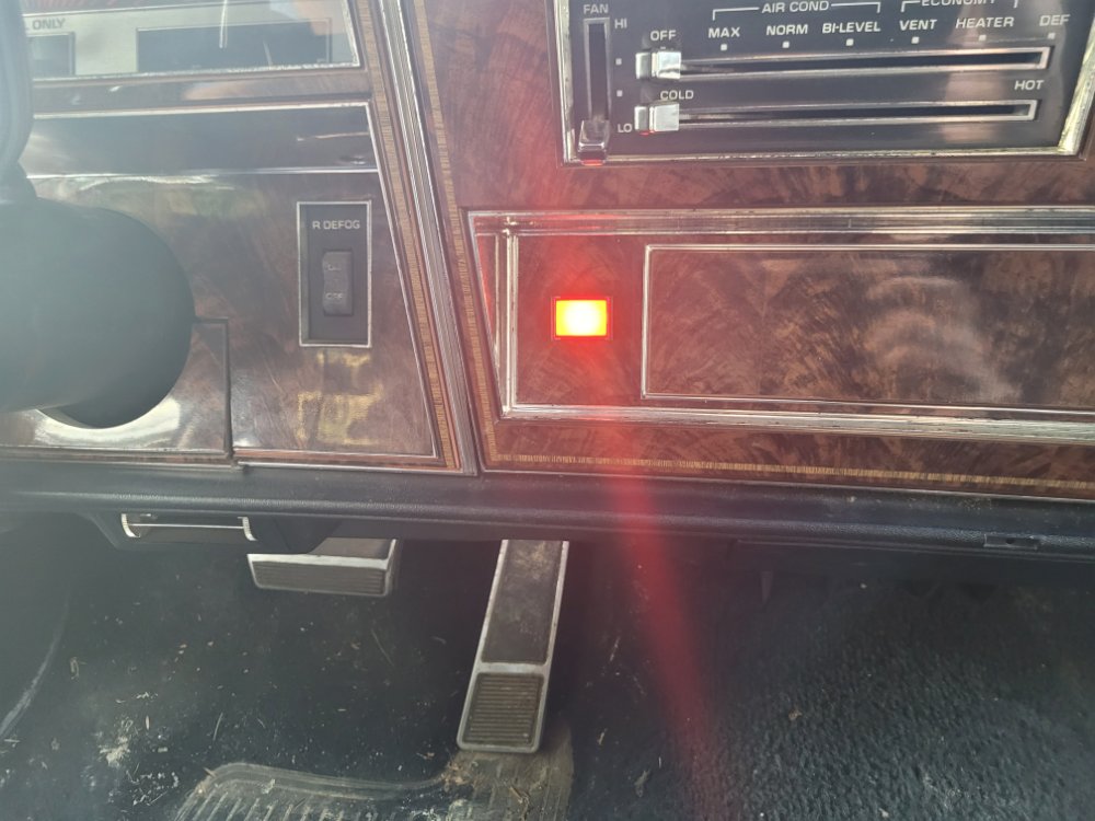

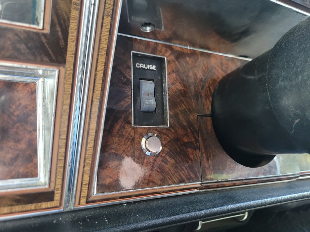

On continue... pour les freins c'est un échec... En effet, les étriers remontés après avoir été remis en état, c'est idême. Les pistons restent bloqués une fois disques et plaquettes en contact. Les coupables : panne à la con... les flexibles qui, avec l'age, font office de "clapet anti retour" et ne laissent plus passer le liquide pour liberer le piston... piêces commandées ! Une petite modif : il y avait un support rond sur la calandre, sans badge ( perdu ? ) j'y ai adapté ceci après l'avoir peint en gris : je trouve cela sympa ! autre modif indispensable que chaque proprio de V8 diesel fait : faire un montage pour piloter le préchauffage manuellement... Ajout d'un poussoir : et d'un voyant pour l'info "préchauffage en cours" : le tout scrupuleusement choisi pour correspondre au style de la planche de bord. Enfin, le gros soucis, avec le temps pluvieux, je me suis rendu compte que l'eau passe abondament dans l'habitacle... - par les portières ( problême quasi résolu pour le moment en réglant les portes ) - bien plus grave ( voire catastrophique ), par la baie de pare brise coté droit pourrie de rouille à cause d'un remplacement de pare brise mal fait... et pire, le tablier avant coté passager est pourris de rouille lui aussi... problême qui inquiête au plus haut point le mécanicien que je suis... ( pas carossier donc... ) à suivre...1 point -

Bien pour l'installation des jauges sans faire le moindre trou supplémentaire Mais à leur emplacement (1) tu peux les voir depuis la place du conducteur ? (2) tu n'as pas peur qu'un passager envoie un coup de pied dedans en s'asseyant ?1 point -

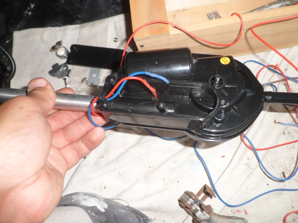

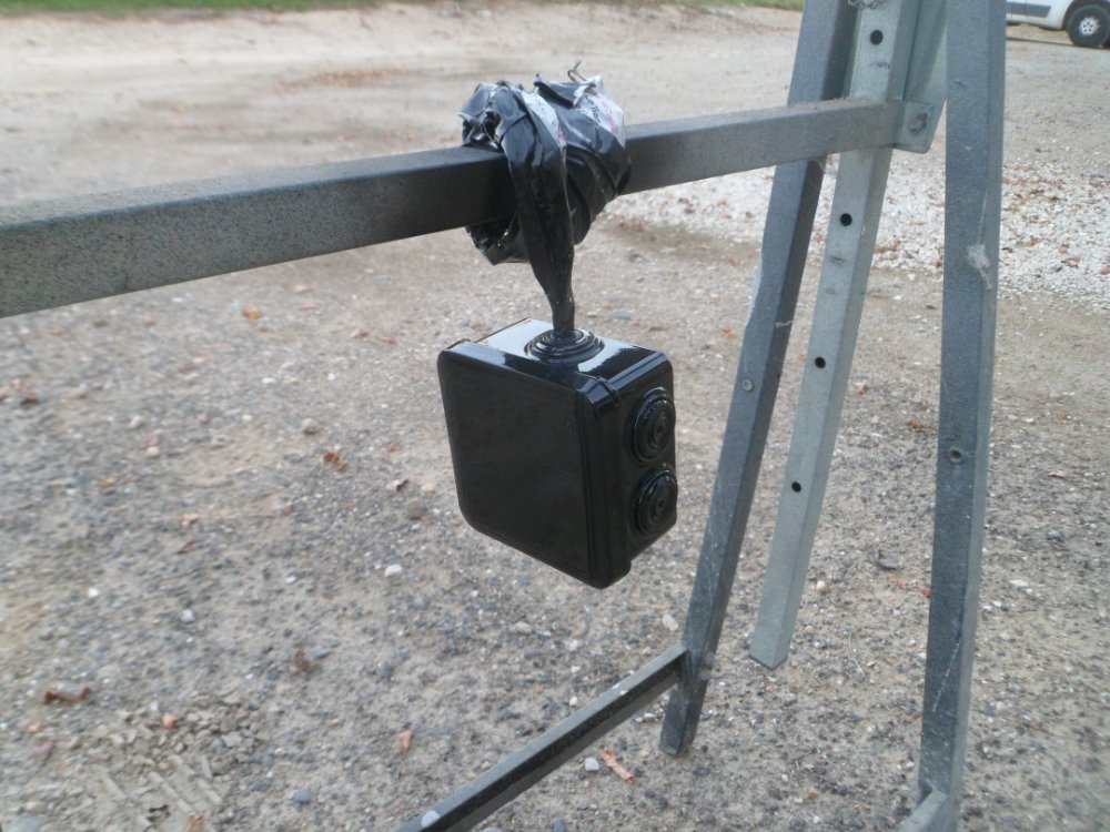

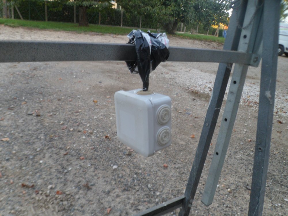

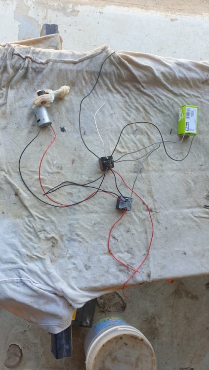

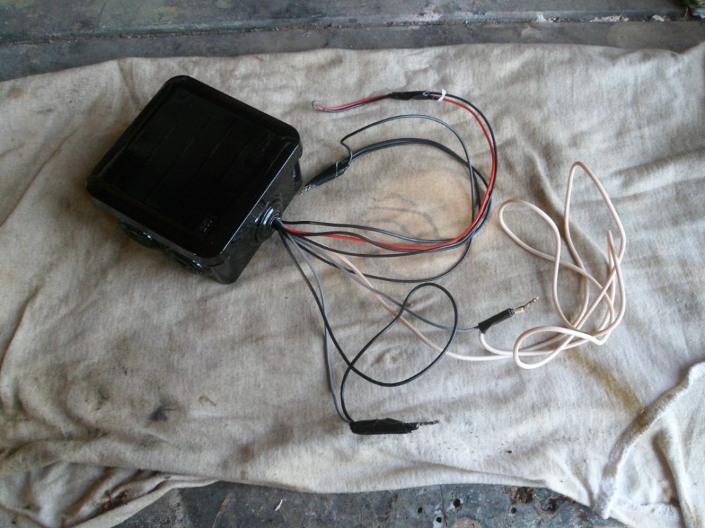

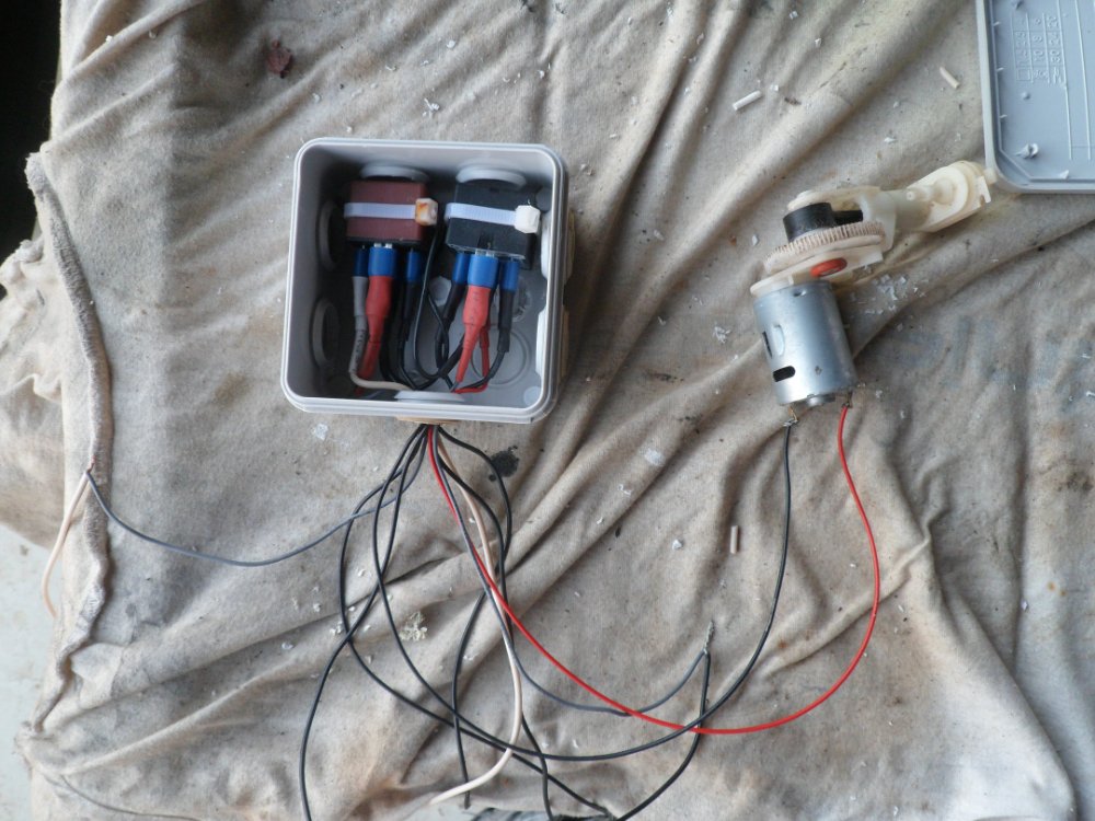

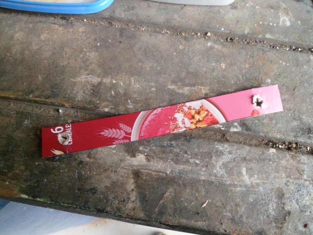

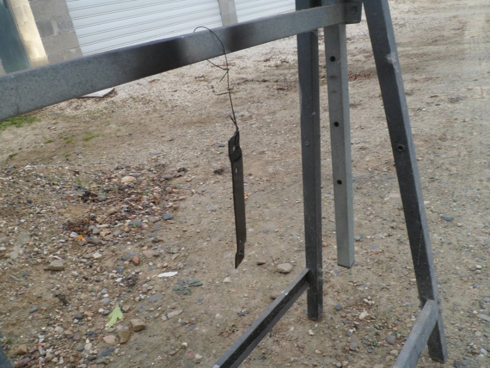

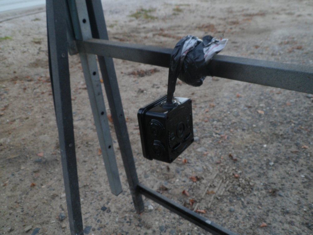

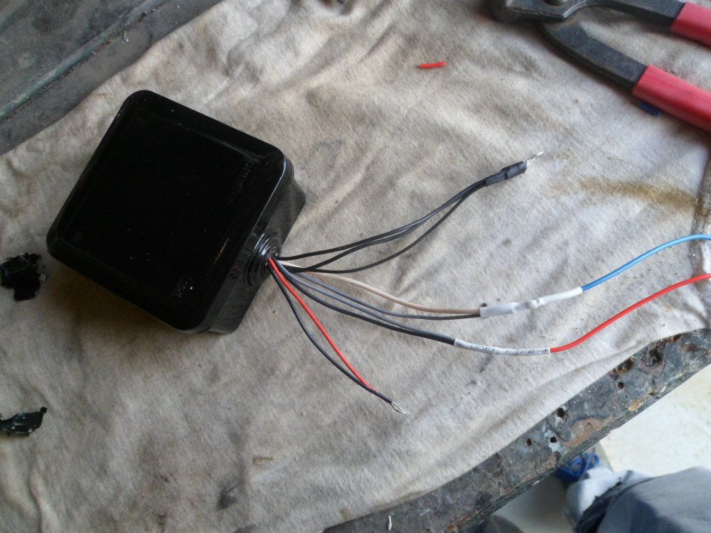

Bonjour a tous , voici quelques nouvelles des travaux de ce week-end sur la Buick . Ce week-end deux petites étapes on était faite et a commencé ( ou continué ) par cette fameuse antenne télescopique qui a temps donner mal a la tète . Donc déjà merci a tout le monde pour votre aide au sujet de cette antenne et merci a @FLYER34 pour l'explication bien détailler du schéma électrique a faire pour que cela fonctionne . Voici ci dessous l'explication du schéma bien détailler Ce schéma donne ceci J'ai ensuite modifier ce schéma pour utilisé seulement les deux + du schéma d'origine de la Buick , avec une masse . Comme ça il n'y a aucun rajout de câble . Puis je raccourci les câbles et je met tout ça dans une boite qui sera caché derrière l'antenne . Je voulait prendre une boite toute simple mais j'avais sous la main seulement une boite électrique d'électricien , et cela fait " bricolage " mais je n'avais pas trop le choix vu que j'avais que ça sous la main . Puis ensuite un petit coup de peinture noire Ensuite il me faut prendre les dimensions des fils sortent pour pouvoir y souder les cosses , ... Le câblages est prêt a être gainer et mis en place Ensuite au tour de l'antenne . J’enlève le circuit imprimé et son câblages et je garde seulement le moteur avec ses fils , et je les soudes au fils d'entrée alimentation de l'antenne en direct Puis ensuite fixation de l'ensemble , et essais ! 20221022_170901.mp4 Ça fonctionne ! , j'ai fait plusieurs fois l'essaie et l'antenne fonctionne très bien1 point -
