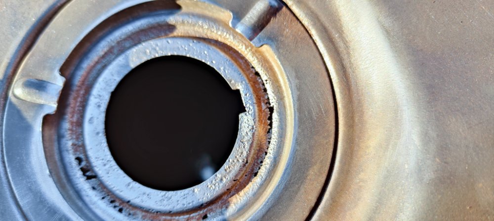

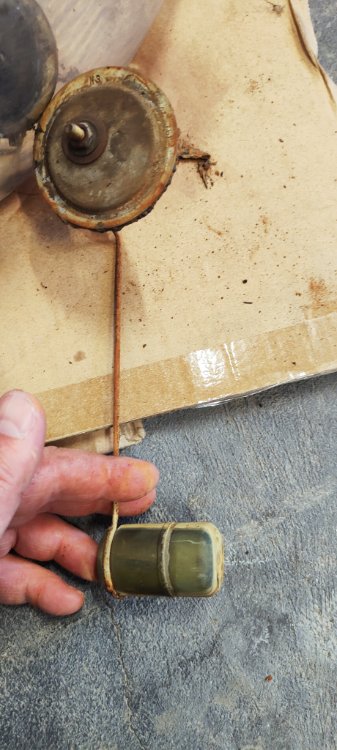

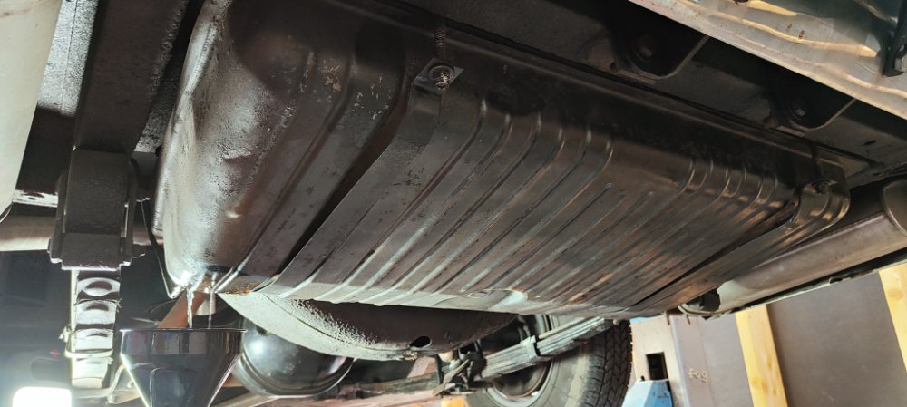

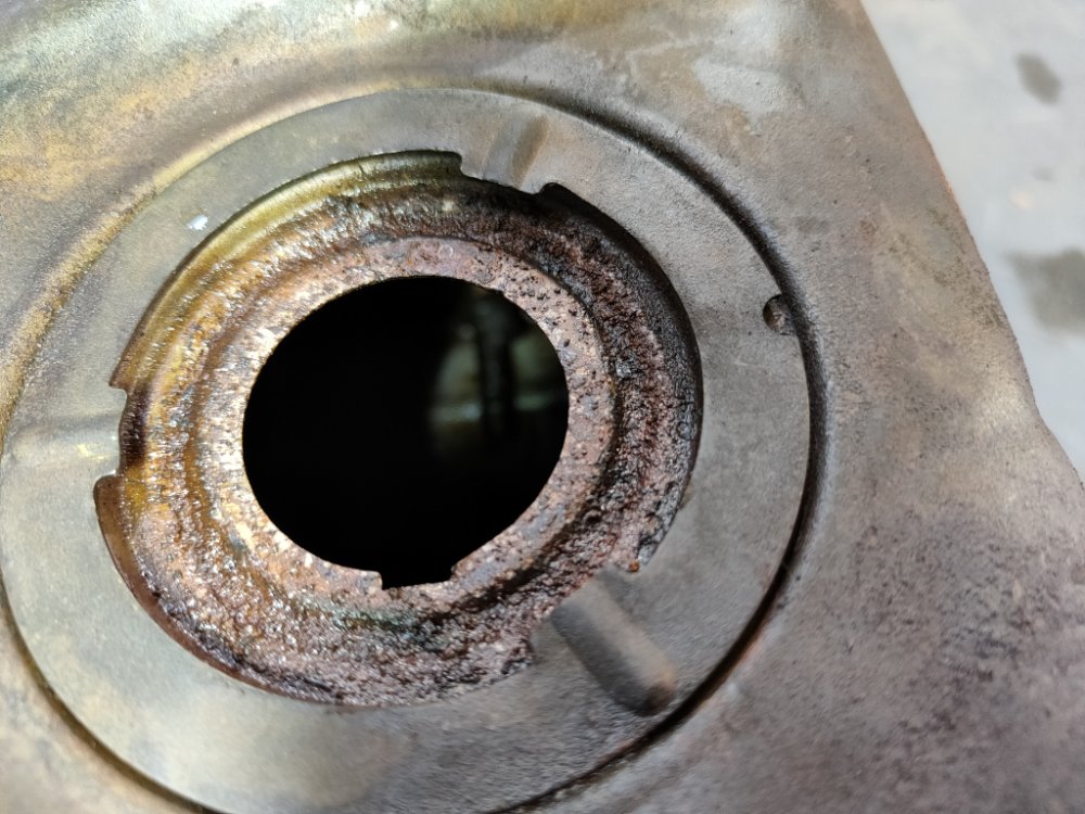

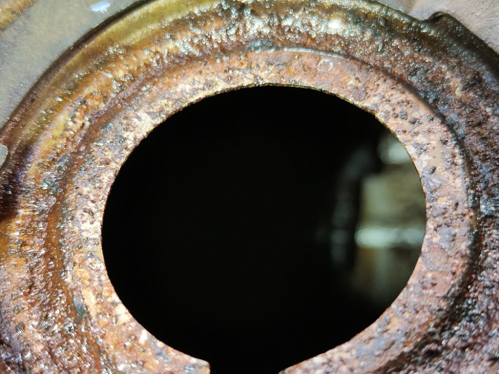

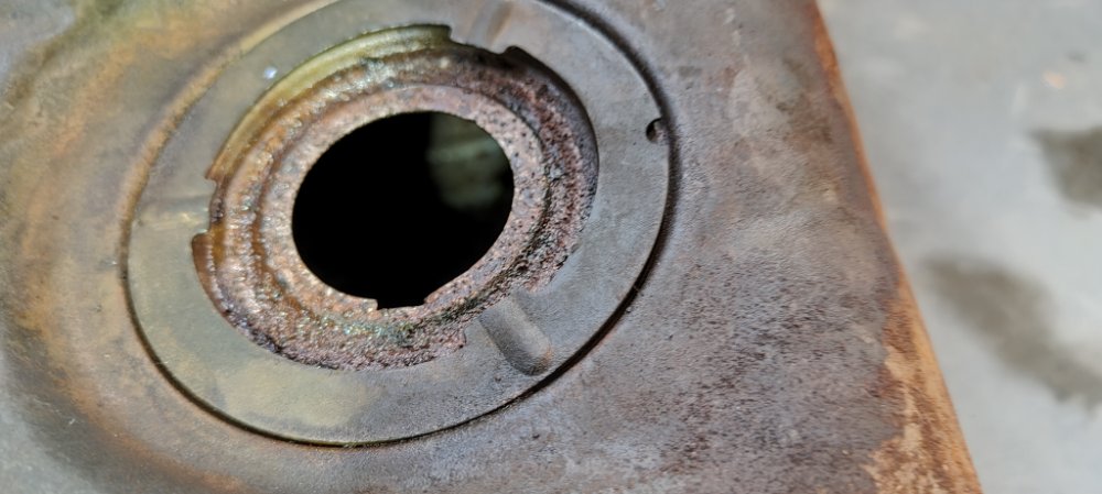

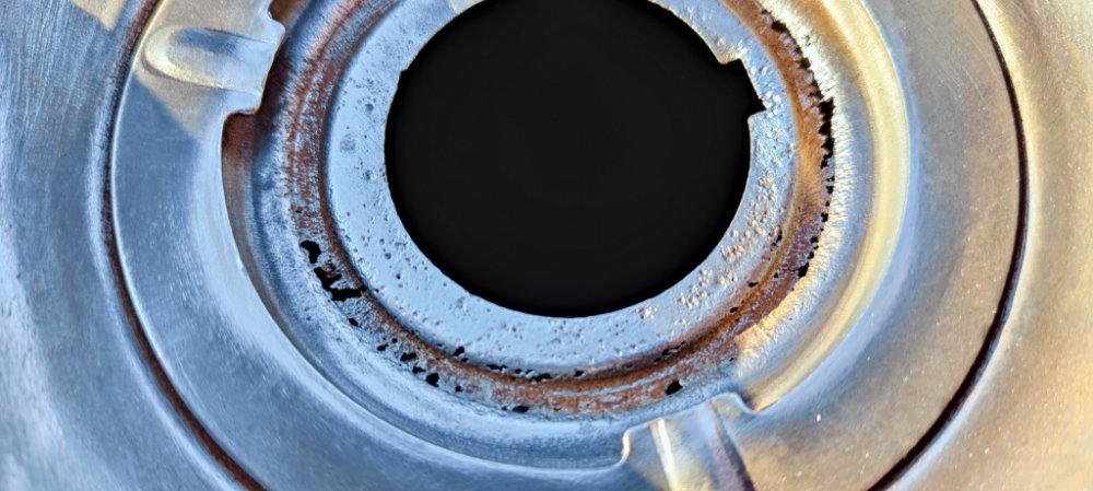

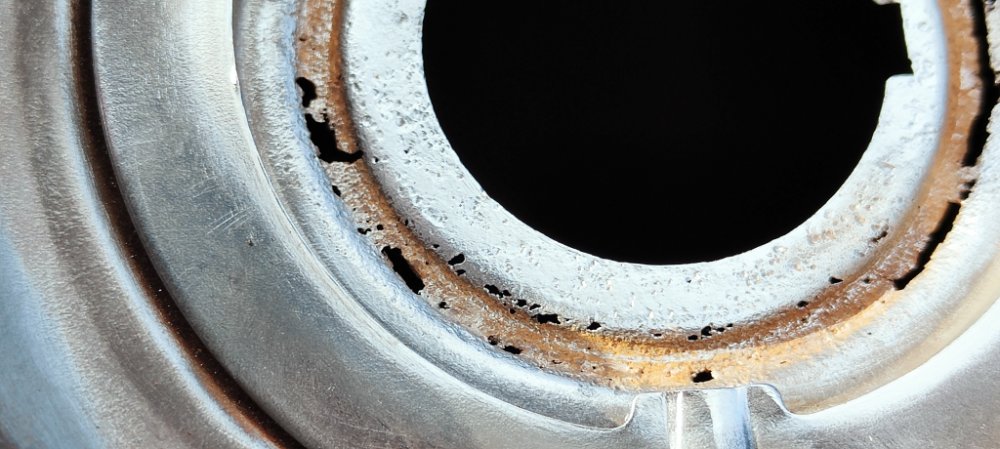

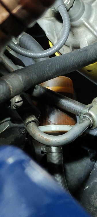

Au vu de l’état du filtre à essence, sans réfléchir il faut déposer le réservoir et lui faire un bon nettoyage et suivant l’état lui appliquer une résine restom à l’intérieur. 😊 Belle auto en tout cas, elle est magnifique 🤩3 points -

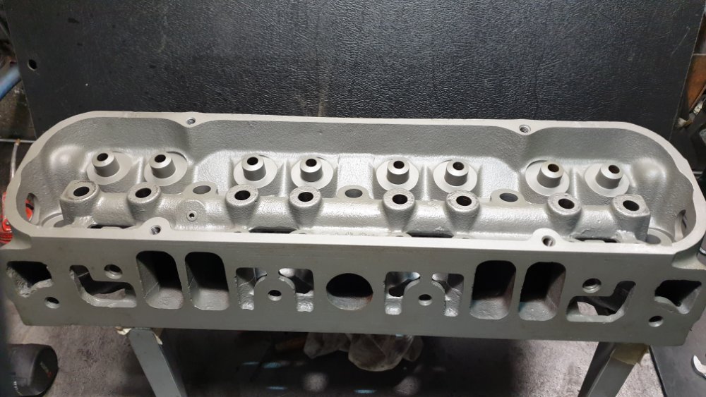

Les guides de soupapes en bronze sont montés, le serrage de 0.04 à 0.05 semble vraiment bien. Car en chauffant les culasses et gardant les guides au congélateur, ils ne sont pas rentrés aisément. Sur ce coup-là je ne remercierais pas les pros qui ont refusé de faire le taf car soit disant trop compliqué, ou bien comme celui qui a gardé mes pièces pendant 5 mois sur les étagères sans y jeter un œil . Pour me dire au final qu'il n'y arriverait pas. Message à ces messieurs, "honte à vous". C'est sûr, c'est plus facile de blanchir une culasse " travail de débutant" et de prendre un chèque sans se creuser les méninges. Pour infos : Le travail a été fait sur deux jours par un retraité, avec fabrication des outils comprise. Maintenant j'attaque la rectif des sièges, c'est une étape obligatoire pour recentrer les sièges de soupapes par apport à l'axe des guides. Car il est quasiment impossible de tomber juste avec de nouveau guide, de plus cela permet de redonner une forme parfaitement plane au siège. Cela me permet aussi d'appliquer la technique de taille en trois angles au lieu des deux de l'époque. Je colore la zone à travailler afin de mieux voir l'angle nouvellement taillé. La difficulté est de maitriser la profondeur, le diamètre extérieur et la largeur de la portée. Les outils datent de la préhistoire. Le premier avec des plaquettes de coupe. Le deuxième qui fonctionne avec des pierres pré-taillées ou que l'on taille soi-même. . Les pierres permettent apporter une belle finition.3 points -

Dans le cas présent les guides étaient directement usinés dans la culasse et de ce fait non démontables. Donc pour installer des guides rapportés en bronze, il faut perforer le logement de 8.67 à 12.7 mm. La difficulté et de se centrer dans l'ancien guide qui est usé donc ovalisé. Cela plus les tolérances d'alignements et du bridage de la culasse sur la table d'usinage génère un décalage siège / guide. Le risque de ne pas rectifier les sièges, c'est de casser une soupape. Car le ressort arrivera à refermer la soupape mais occasionnera un stress au niveau de la flèche rouge sur le schéma ci-dessous. Beaucoup de garages en étaient équipés, depuis les années 30' aux années 70'. Il en existait de différente marques. Car c'était aussi une opération courante à ces époques. On rectifiait aussi les soupapes et c'était reparti pour un tour. Oui, une véritable gangrène ce made in PRC (China)2 points -

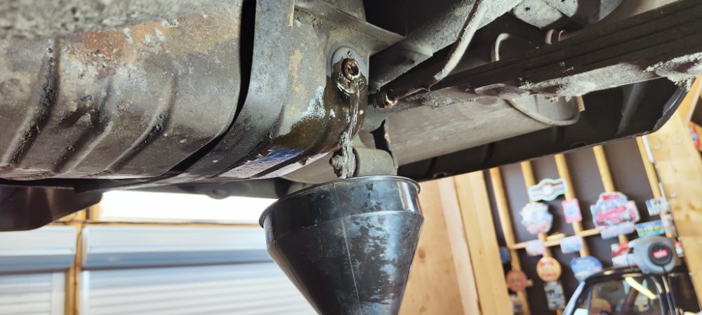

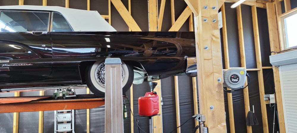

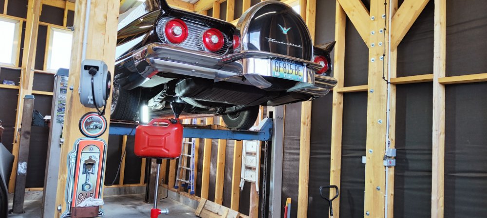

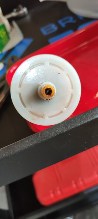

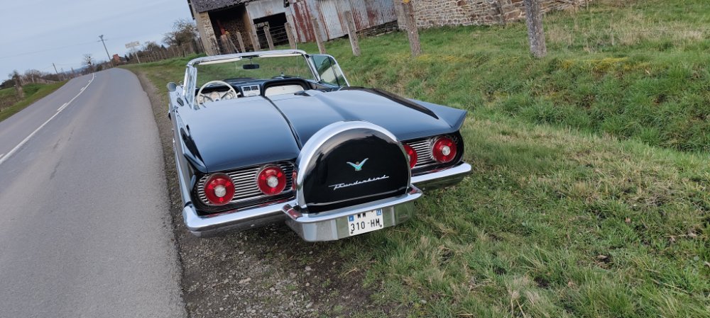

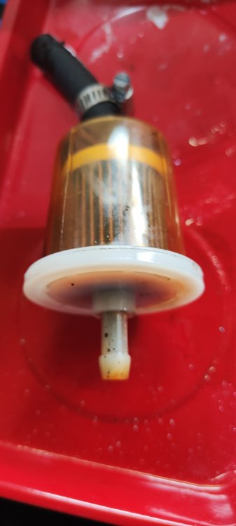

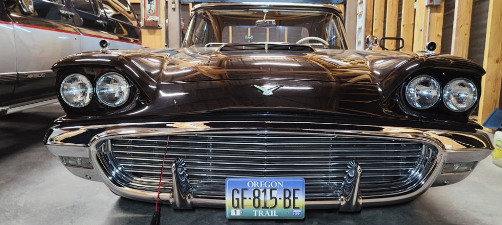

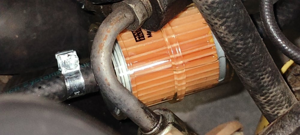

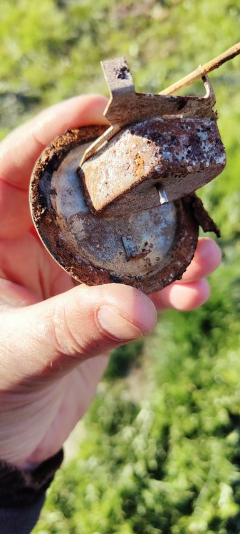

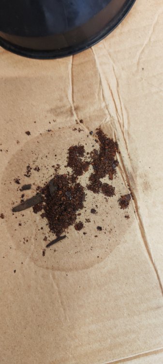

Je reviens sur la TBIRD, il s'est passé pas de trucs depuis le début d'année... Première balade en Cabriolet un vendredi après-midi de février : Et première panne... D'essence... Au bout de seulement 3/4 km... Enfin, c'est ce que je croyais... J'appelle un pote qui me ramène 20 litres d'essence. Elle redémarre nickel, je décide donc de poursuivre ma balade mais au bout de seulement quelques mètres, elle se remet à cafouillé... Je décide donc de rentrer à la maison. J'y arrive tant bien que mal... Diagnostic : filtre à carburant totalement colmaté! Remplacement de ce dernier : C'est reparti! Réception de la housse : Elle rend vraiment bien mais je suis tout de même un peu déçu par la qualité... Je la trouve pas assez épaisse et les coutures fragiles... Je ne suis pas sur qu'elle dur de nombreuses années...2 points -

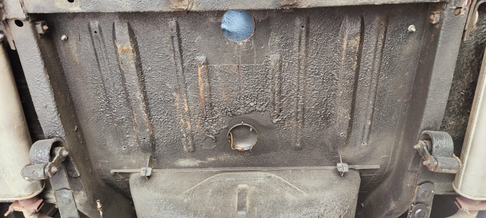

Pas trop le choix ,si tu veux être tranquille pour les années futures. Avant remontage je badigeonnerais cette zone avec de la cire à corp creux. Car ça l'air d'une zone qui garde bien la merde.1 point

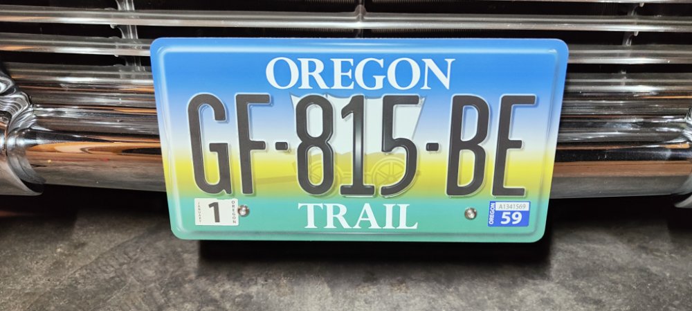

Au tour de l'autocollant , par rapport a une photo que j'avais fait au cas ou , j'imprime l'autocollant a sa taille d'origine ( 2,6 cm ) , et je le reproduit . Je ne sais pas pourquoi , le fond noir très clair par rapport a l'origine , pourtant mon imprimante vas bien et l'encre aussi . Découpe et mise en place sur du scotch double face très fin Puis re découpe et mise en place d'un adhésif brillant incolore par dessus Mon autocollant est prêt Et mise en place , le noir de l’autocollant est clair , si j'en trouve en neuf je le changerai Donc la porte du cendrier / allume cigare est maintenant terminé et sera prête a être remonté , enfin il restera a trouvé un produit pour l'allume cigare pour bloqué la tôle sablé tout en gardant le coté continuité pour que le 12V passe . Et entre temps la peinture de la charnière , compas et vis de la boite a gant a séché , donc remontage Et comme l'autocollant d'origine était en bon état , j'ai appliqué un film brillant transparent par dessus pour le protégé Puis remontage au tableau de bord1 point -

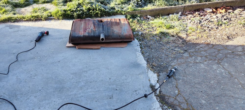

Effectivement, tu as totalement raison. J'y ai bien pensé mais le temps manque... Peu de temps à passer avant de retombé une nouvelle fois en rade... Ce coup-ci, le filtre n'étaient pas bouché mais l'arrivée d'essence juste avant le filtre... Nous avons débranché le filtre et donné un coup de soufflette à partir du bouchon de réservoir (on avait emmené un petit compresseur de 50litres). Cela a débouché aussitôt l'arrivée d'essence et elle est reparti au premier tour de clé!! Donc, je décide d'acheter les produits Restom pour refaire mon réservoir. Un peu plus de 110,00 €... Vidange du réservoir : Dépose du kit continental (c'est vraiment Ch..nt à démonter!!) : Le voilà déposé : Les dessous sont vraiment propre, tout a été bien refait sur cette voiture!! Elle est vraiment saine! Dimanche matin "de bonne heure", je décide de commencer par nettoyer le réservoir en extérieur : Le trou de jauge n'a pas l'air très beau... La jauge non plus : Voici ce que j'ai ressorti de l'intérieur du réservoir... Décapage autour du trou de jauge : Bon, ben... C'est pas beau.... J'abandonne l'idée de le refaire... Je retourne sur Rock auto et commande d'un nouveau réservoir... Allez encore 500 balles....0 point
