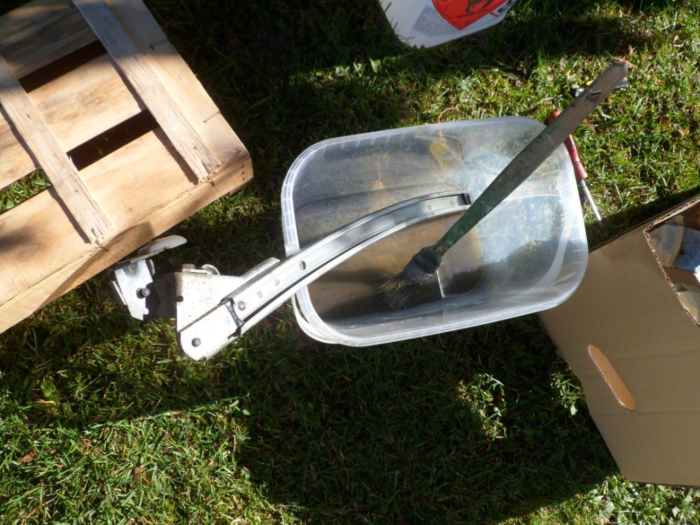

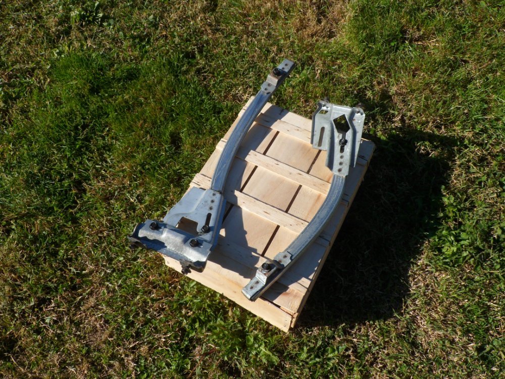

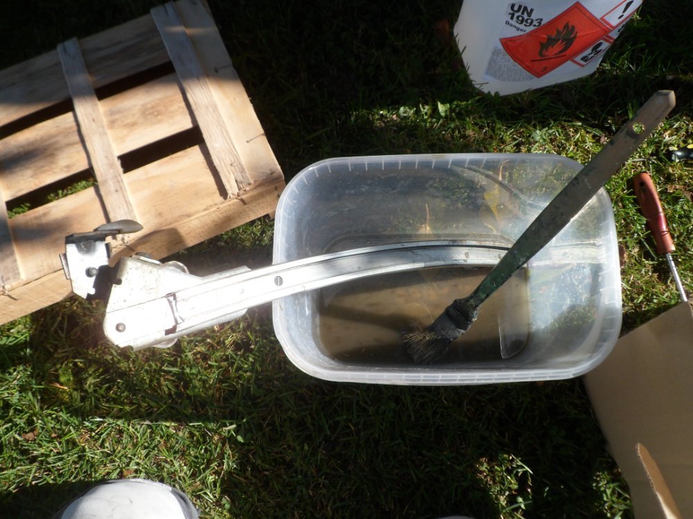

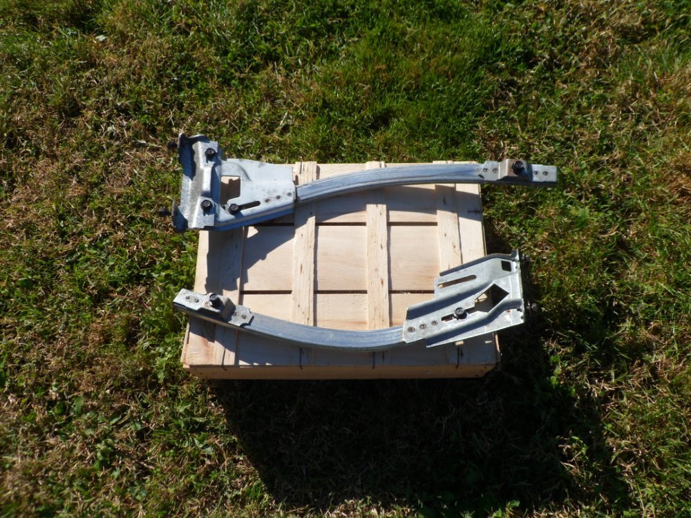

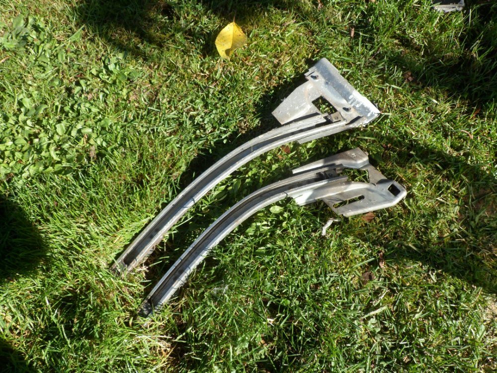

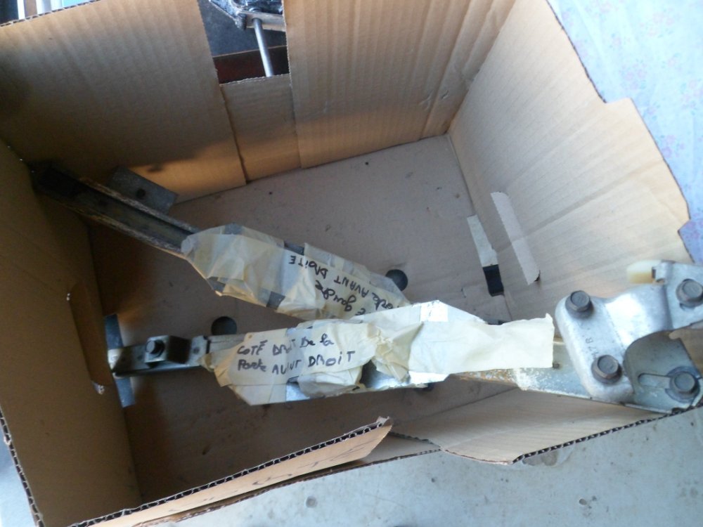

Puis dans le carton il y avait aussi les guides des vitres , dont 4 par portes Dont ces guides qui sont en très bon état Et ces guides qui sont en mauvais état Voici les 4 guides en mauvais état Donc déshabillage du guide Puis sablage ainsi que les vis Puis ensuite application d'un apprêt gris , a base de zinc Puis pareil sur les vis Puis je me suis aperçu qu'une vis a un défaut ^^ Elle n'a pas de filetage , je la replacerai pas la suite Puis application d'une peinture d'une couleur qui ce rapproche de l'anodisé d'origine Puis je suis aller voir le sellier qui m'as fait la sellerie de la Buick et il m'a trouvé un morceau très similaire et de la même matière que ce qu'il y avait d'origine Découpe grossière du premier morceau Puis collage Puis même chose sur les 3 autres4 points -

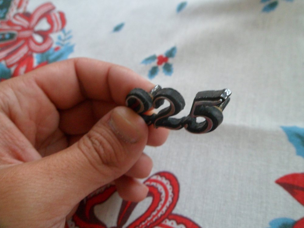

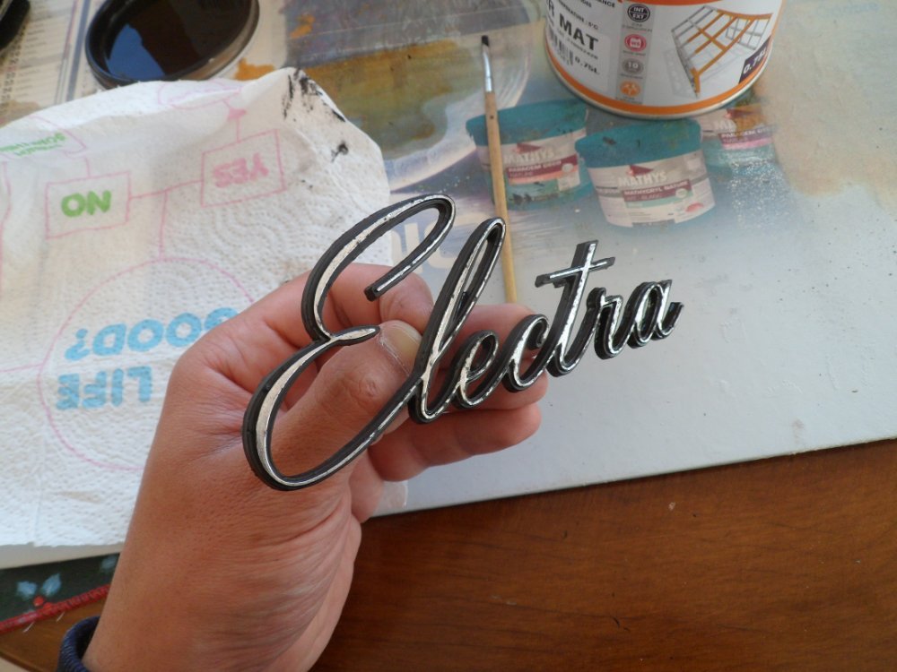

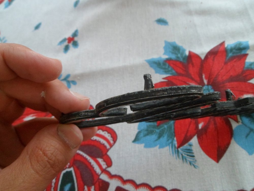

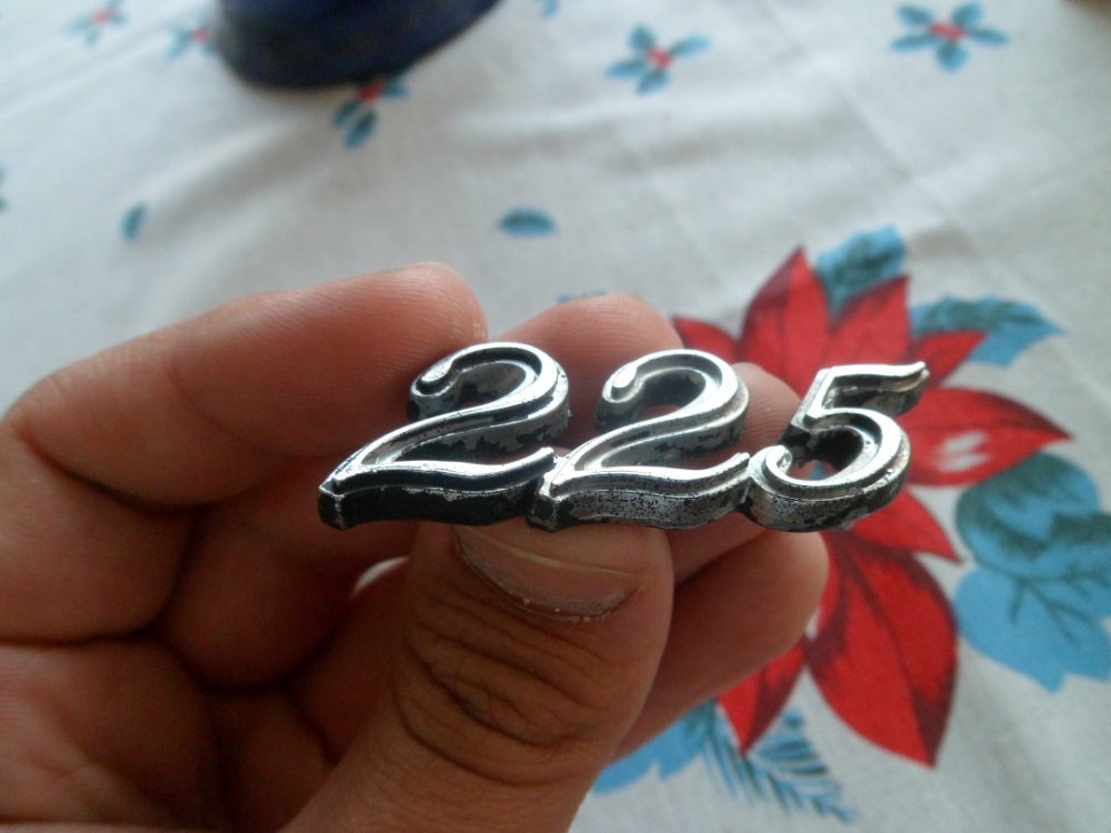

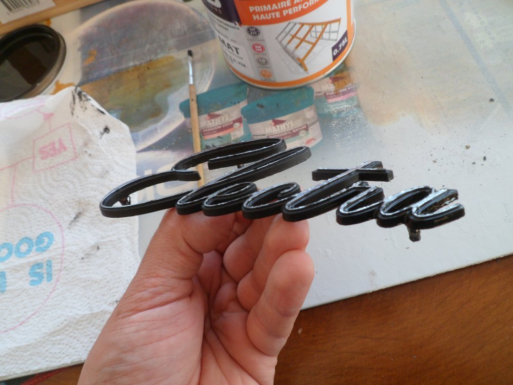

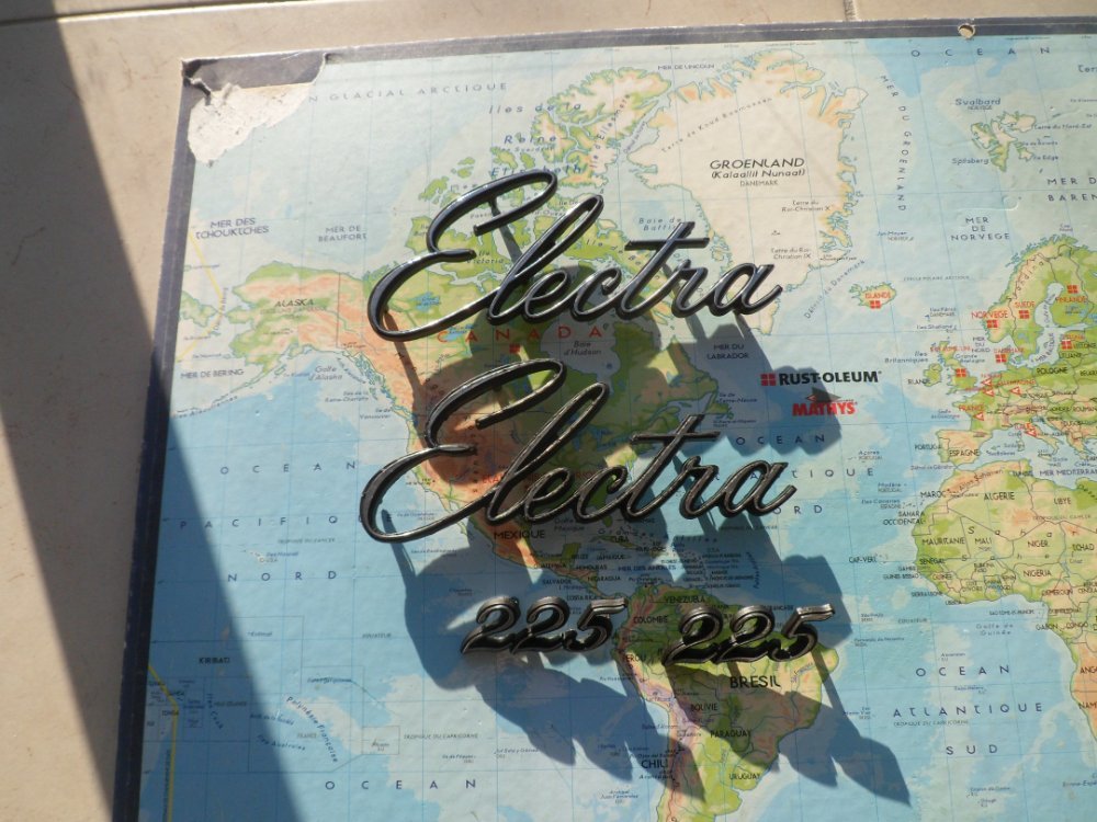

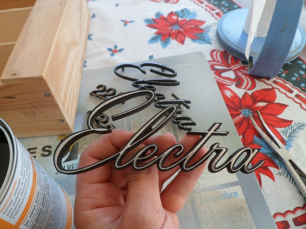

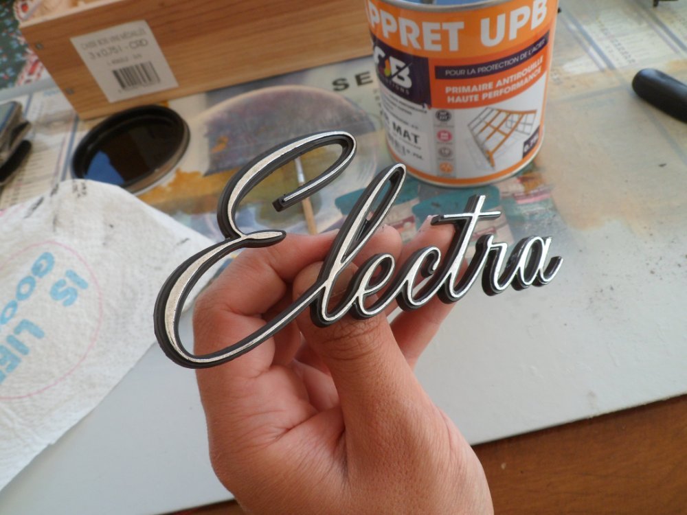

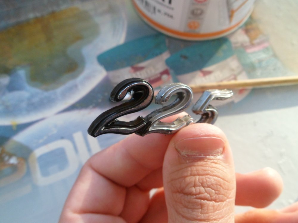

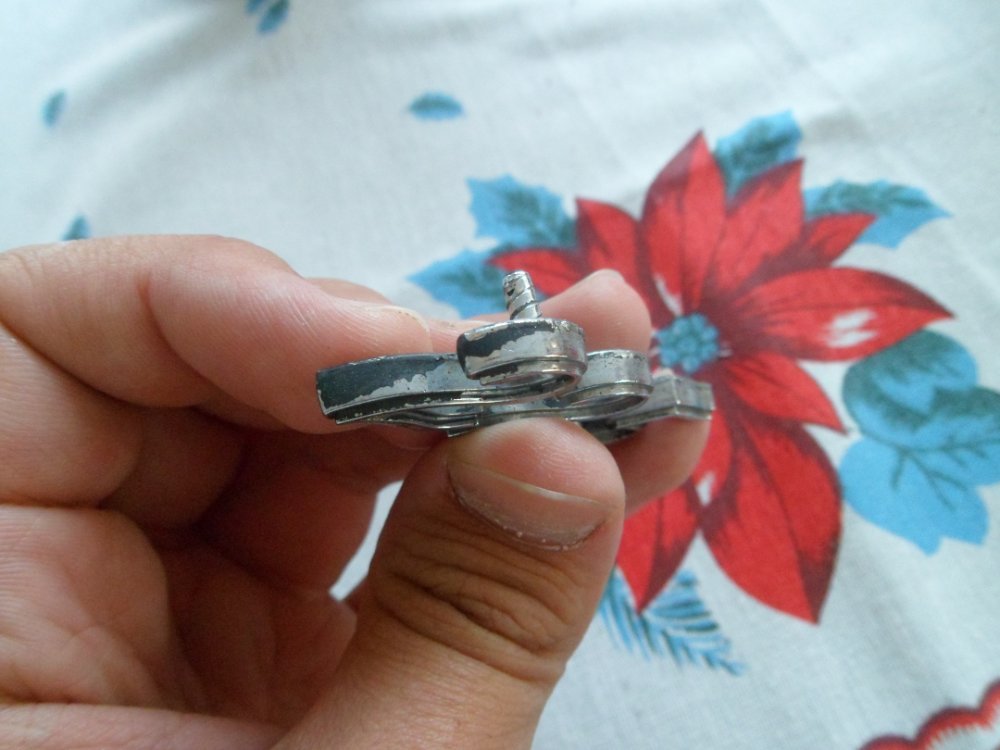

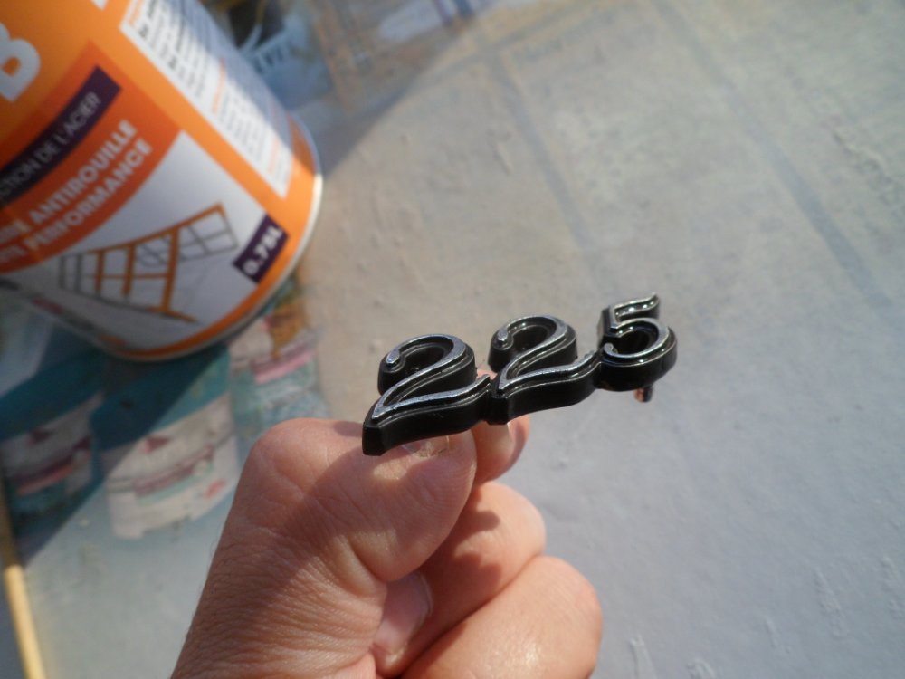

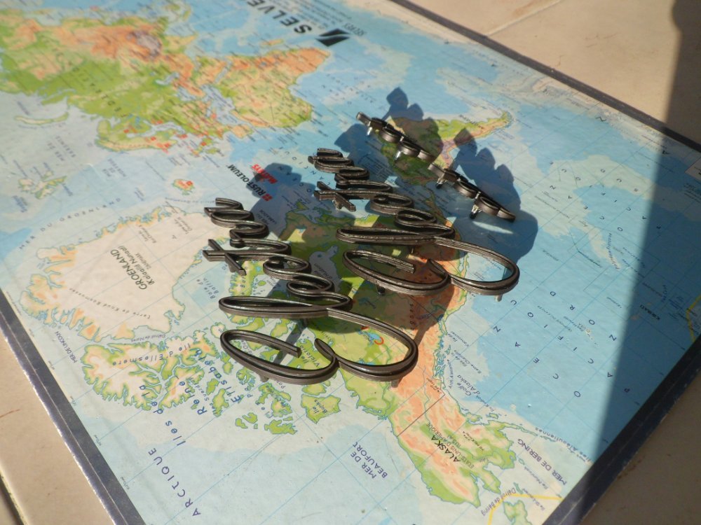

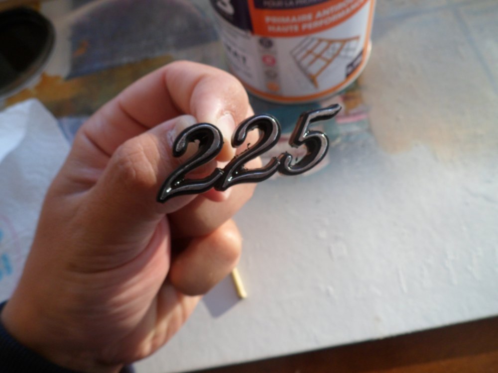

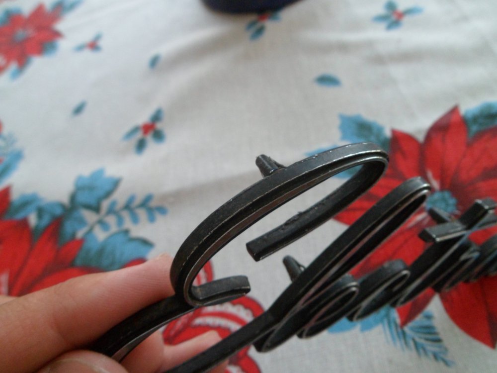

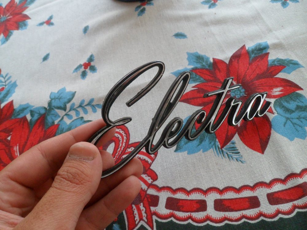

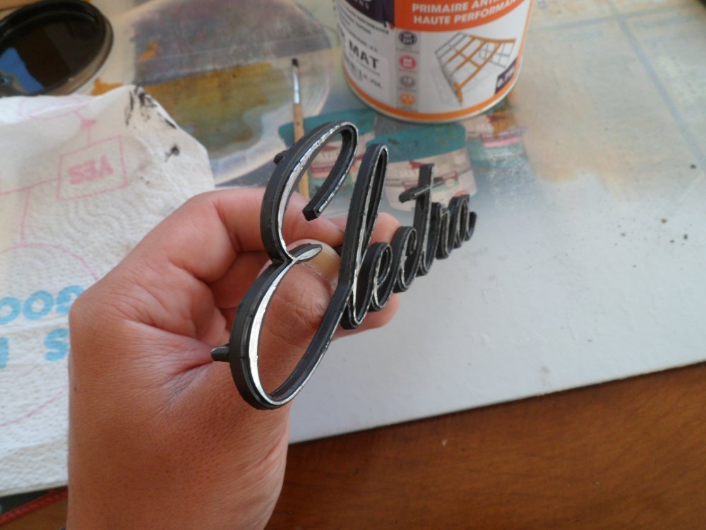

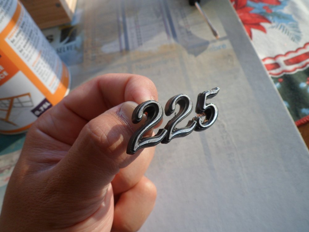

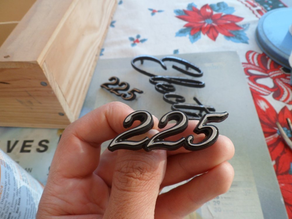

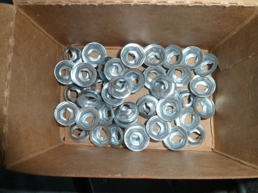

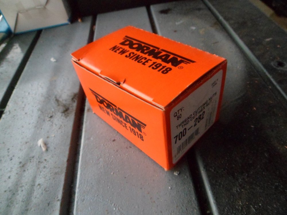

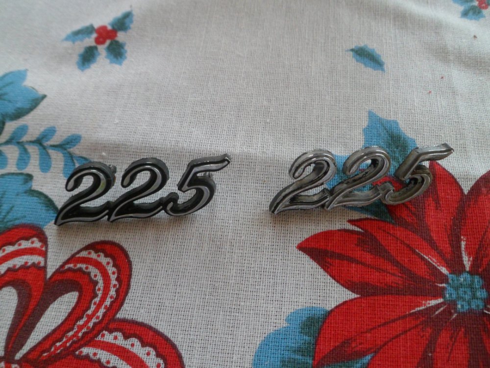

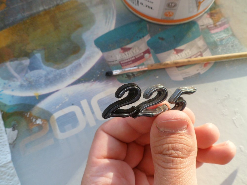

Un peux avant de continué les travaux dans la journée , je suis aller dans une brocante et j'y ai trouvé deux vieux magasines ! Un magasines Le Fanauto de 1985 et un magasines Nitro de 1983 , avec l'essaie de la toute nouvelles Chevrolet Camaro de 83 ! Un magasine Nitro numéro 312 de 2021 avec un magasine Nitro numéro 29 de 83 J'ai par la suite reçu ces écroue que j'avais commandé pour des baguettes , mais ça sera pour plus tard Ensuite , a avoir remonté les side marker , je me suis dit que j'allai remonté les lettrages Electra . Sauf qu'ils n'étaient pas en superbe état comme je le pensai , normalement l’intérieur et noir et seul la partie extérieure et chrome , comme le modèle de gauche si dessous et voici les autres , c'est guerres mieux Celui ci est pas mal J'ai donc prix un pinceau d'écolié et de la peinture noir mat antirouille pour l’extérieur ( on s'en sert souvent au boulot , étant peintre en bâtiment ) Puis premier essaie ( bien sur pour le premié j'ai oublié d'ébavuré la pièce après nettoyage , et je l'ai fait antre les deux couches du coup ) C'est déjà mieux Puis j'ai continué par un des lettrage Buick ( celui ci est pas en superbe état , mais un peux mieux que celui que j'avais acheter il y a quelque temps au cas ou ) Ce n'est pas parfait mais c'est déjà mieux que ce que c'étais3 points -

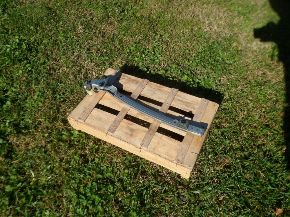

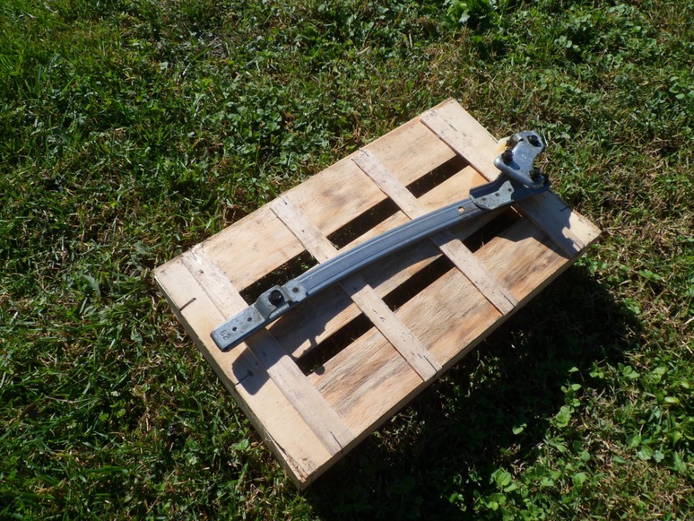

Dégraissage du compas et rails , puis en dégraissant le moteur j'ai involontairement enlever une partie de la référence écrite en orange . Je l'ai donc refait en peinture orange comme ça l'était Puis ensuite application d'un vernie incolore Puis au tour de l'autre compas Puis dégraissage , ponçage et application de vernie incolore également Puis au tour des glissière Dégraissage , ponçage et application de vernie incolore comme le reste Donc voila en j'en suis en ce moment , ce week end je vais faire pareil sur les deux glissière qu'il me reste , re graissé l'ensemble , remonté tout le mécanisme de vitre dans les deux portes , nettoyé et remonté la baguette chromé de la porte avant et remonté la vitre avant coté conducteur . Il me restera a faire pareil pour l’arrière une fois que j'aurai des nouvelles pour le chrome .1 point -

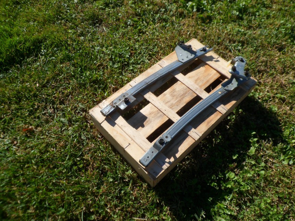

Ensuite aprés avoir dégraisser ces renfort / support , application de vernie incolore Puis graissage des rails Puis remontage des rails , renfort/support et guides de vitre , et fixation du faisceau Electrique ( il me faudra nettoyé les portes pour enlevé les traces blanche qui sont de la poussière et des coulé blanche lors du ponçage a l'eau du carrossier ) Il y a encore une référence d'origine du faisceau Pareil pour la porte arrière Ensuite au tours de la baguette chromé du haut de la porte avant Nettoyage Et mise en place Ensuite au tour de la baguette de la porte arrière , et la problème . La baguette qui est en inox , a sont extrémité qui en en Zamac chromé , et celle ci est piqué J'ai donc contacté une entreprise de Chromage et je leur est expliqué mon problème . Je suis tombé sur une personne très sympas qui m'as expliqué le phénomène . Le Zamac est un alliage de différent métaux , dont du plomb , et avec le temps le plomb dans le Zamac fait come des micro " explosion" et crée c'est bosse / pic de chrome que l'ont voit a la surface , et le problème c'est que les bosse que l'on voit a la surface ont un cratère de la même taille en dessous . Donc si on fait déchromé la pièce , il y aura plein de cratère au emplacement des bosse / pic de chrome , et il existe aucun produit pour regarnir les crevasse dans le Zamac pour uniformisé la pièce . La chose qu'ils peuvent essayer de faire est de diminué de quelques micron/ voir millimètre la pièce en la surfaçant pour diminué les crevasses . Mais le problème c'est que les micro " explosion " du plomb que l'ont voit en surface , il peut y en avoir aussi a l'intérieur de la pièces , et si on diminue l'épaisseur de la pièce pour enlever les imperfection , on risque de tomber sur d'autre nouvelle crevasse a l’intérieur . Cette personne vient de vendre une Buick cabriolet des année 60 avec le même problème , et même pour lui il ne c'est pas re chromé la pièce pour ne pas empiré ce qu'il y a déjà . Mais il m'a quand même demandé de lui envoyé les photo pour voir , et me dire si on tente quelque chose ou pas . Puis ensuite j'ai voulu remettre en place une vitre pour voir si une fois descendu au maximum si j'avais la place pour mettre le lèche vitre une fois que j'aurai trouvé une solution . Puis une fois la vitre nettoyé , dégraisser les roulette et re graissé , remontage La vitre descend et monte parfaitement , et la vitre descend suffisamment pour pouvoir mettre le joint lèche vitre par la suite . J'ai aussi remonté les 4 autre guides de vitre . Vu que j'attend des nouvelles pour le chrome de la baguette de la porte arrière , j'attend avant de remonté la vitre de la porte arrière . Et du coup je me suis attaqué au portes coté conducteur , mais sur celle ci je n'avais pas encore travaillé sur les compas et moteur des vitre .1 point -

Puis ensuite j'ai voulue les remonté , sauf que je me suis aperçu que ça aller gêner pour faire le poly lustré sur la carrosserie Je l'ai remonterer donc plus tard le coffre étant presque fini , j'ai continué par l'habitacle . J'ai donc ressortie le carton avec les glissière des vitres coté passager Dégraissage Puis application d'un vernie incolore Puis au tour des autres rails de la porte arrière Puis application de vernie incolore également1 point -
