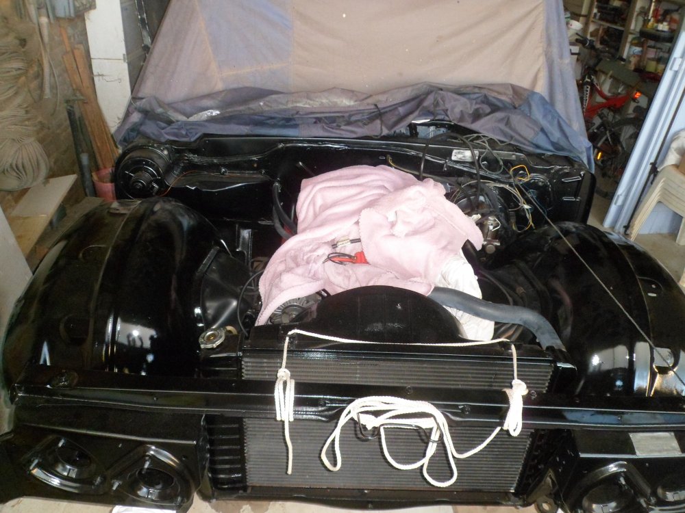

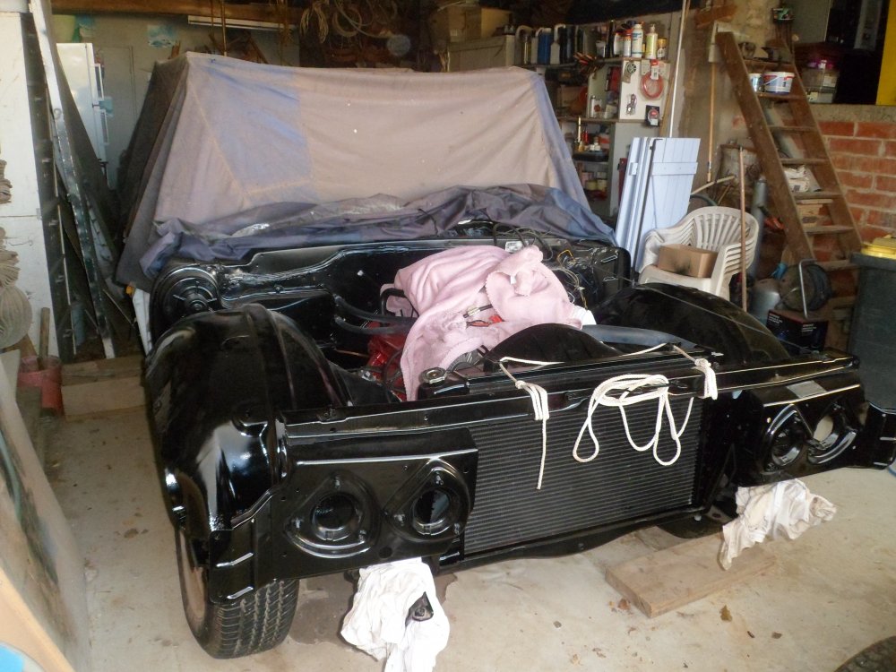

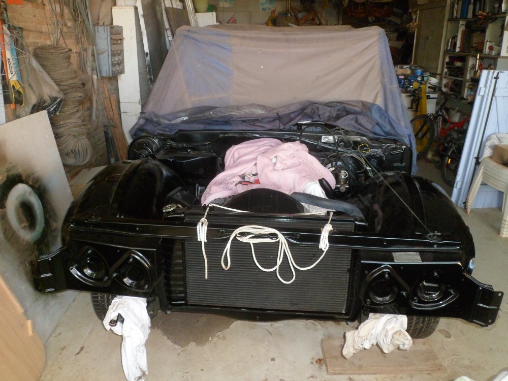

Ensuite j'ai mis en place des bouchons pour caché et protégé le support de cette pièce ainsi que la vis de silentbloc ( j'ai volontairement décalé le passage de roue pour pouvoir travailler sur ceci ) Les bouchons Puis mis en place J'ai ensuite fait les retouche de peinture et remis en place le passage de roue . Ensuite au tour du support de batterie ( que j'ai sablé , peint , ... , on peut le voir sur les pages précédentes ) Comparait a ce que c'étais avant , ça a meilleure mine Ensuite remontage du régulateur de charge avec son condensateur tout neuf Puis mise en place du faisceau électrique des phares , ... On ne dirait pas mais il ma fallut un jour et demi pour placer et ajuster les deux passages de roues et la face avant , j'ai du monter et démonter au moins cinq fois les deux passages de roues . Ayant une autre Electra , j'ai pu prendre les mesure de la face avant pour pouvoir mettre en place celle ci exactement comme sur l'autre a la virgule prés .Une fois mis en place j'ai pu tout serré . Seul la face avant et l'avant des passages de roues sont visé et serré , l'arrière des passages de roues ce règles avec les ailes . Puis j'ai deux petite question , est ce que le régulateur de charge doit être a la masse ? ( en contact avec le passage de roue ) Et deuxième question , comment s'appelle ces clips ? peut on les trouvé sur Rockauto par exemple ? Merci Les prochaines étapes que je ferai surement samedi , seront le remontage et raccordement du compresseur d'amortisseur , fixation du faisceau électrique si j'ai les clips , préparation , peinture et mis en place des garde boues , ... Voila , ça commence a prendre forme1 point -

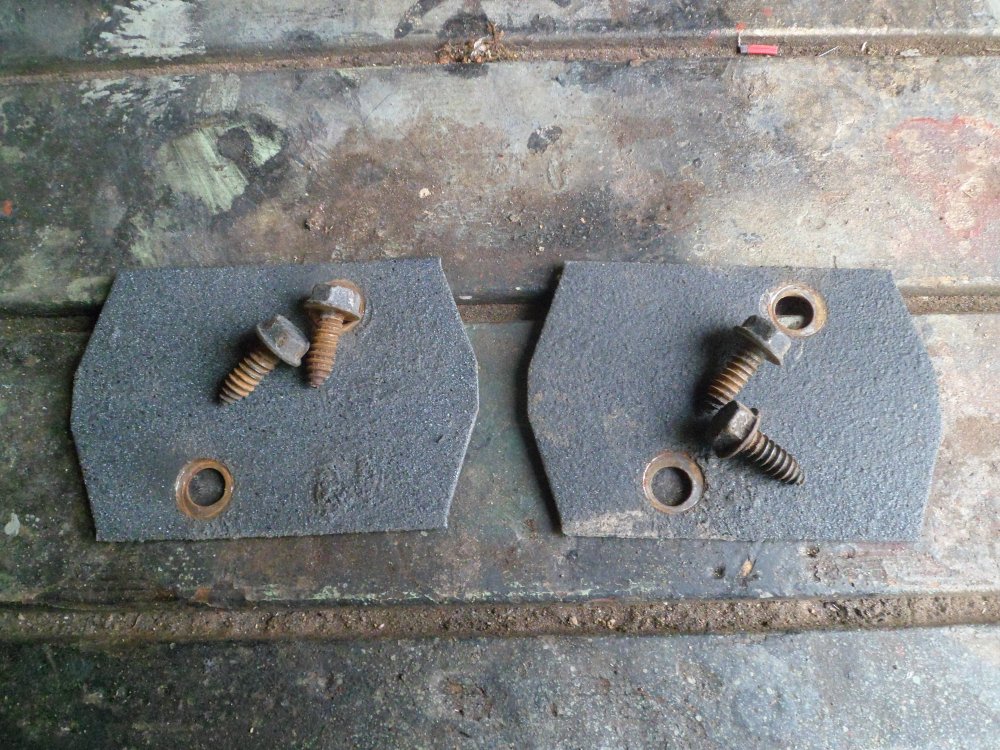

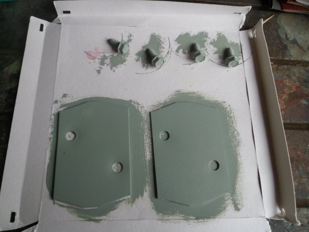

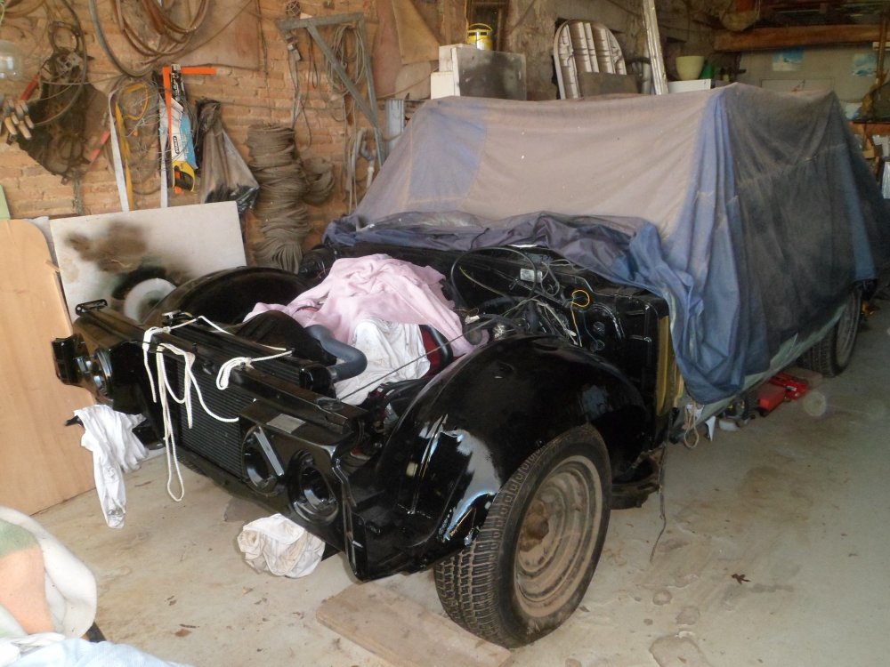

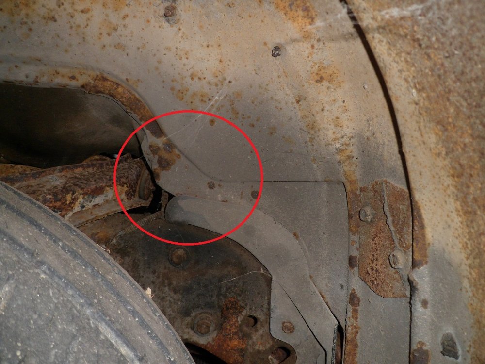

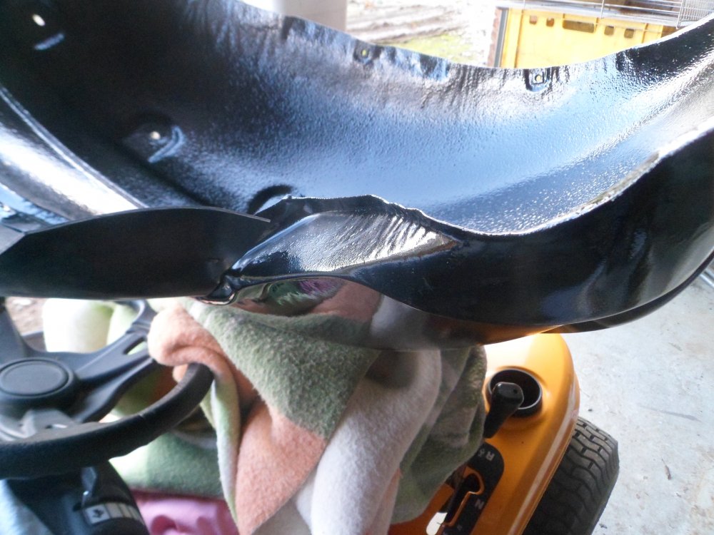

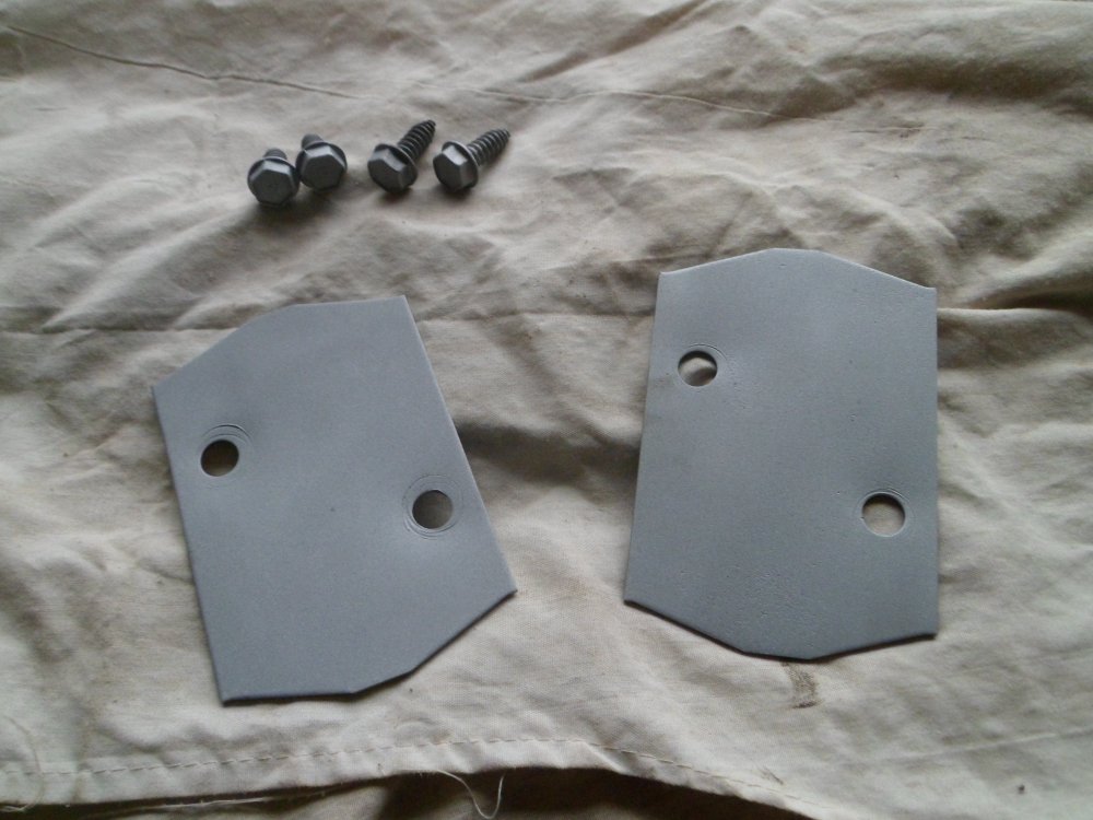

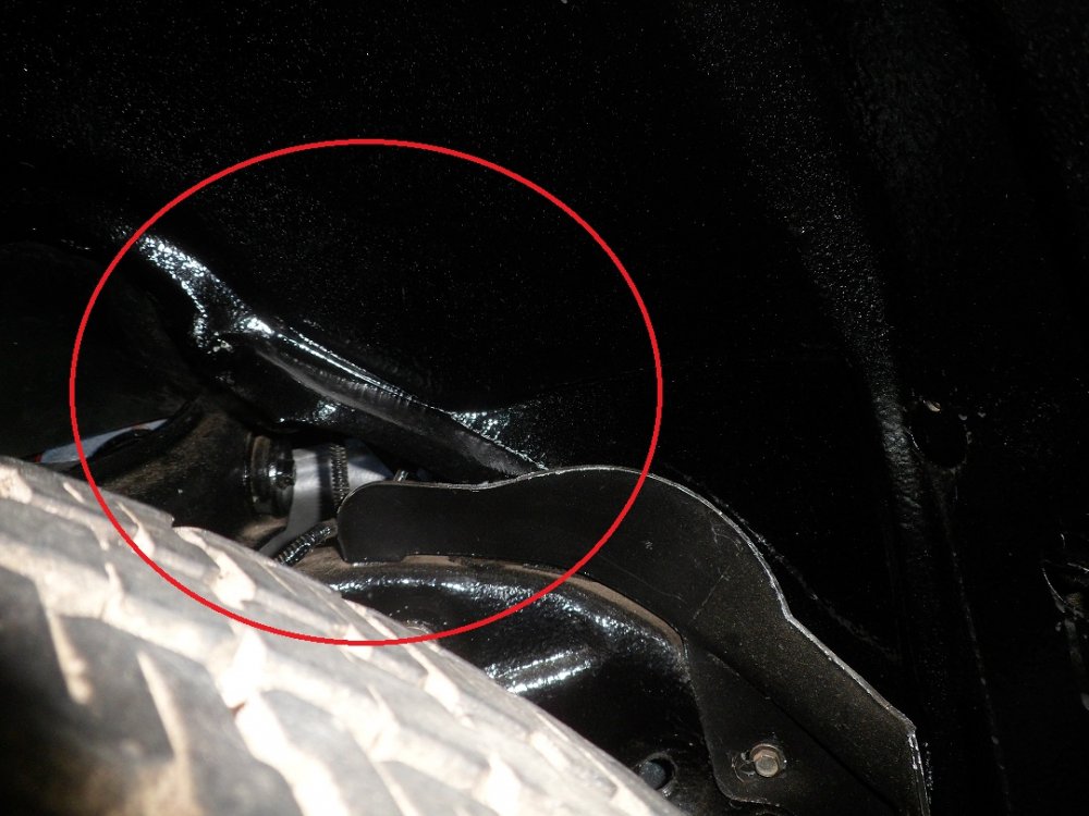

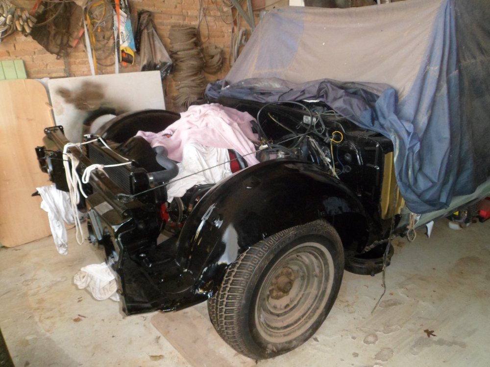

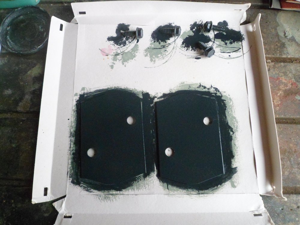

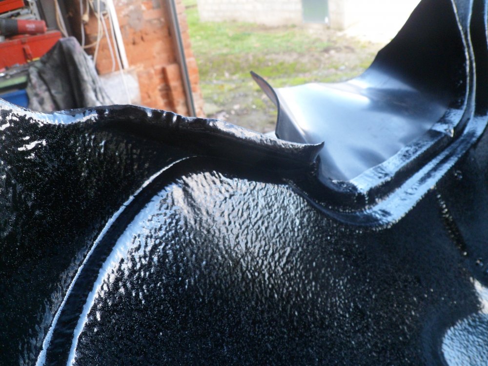

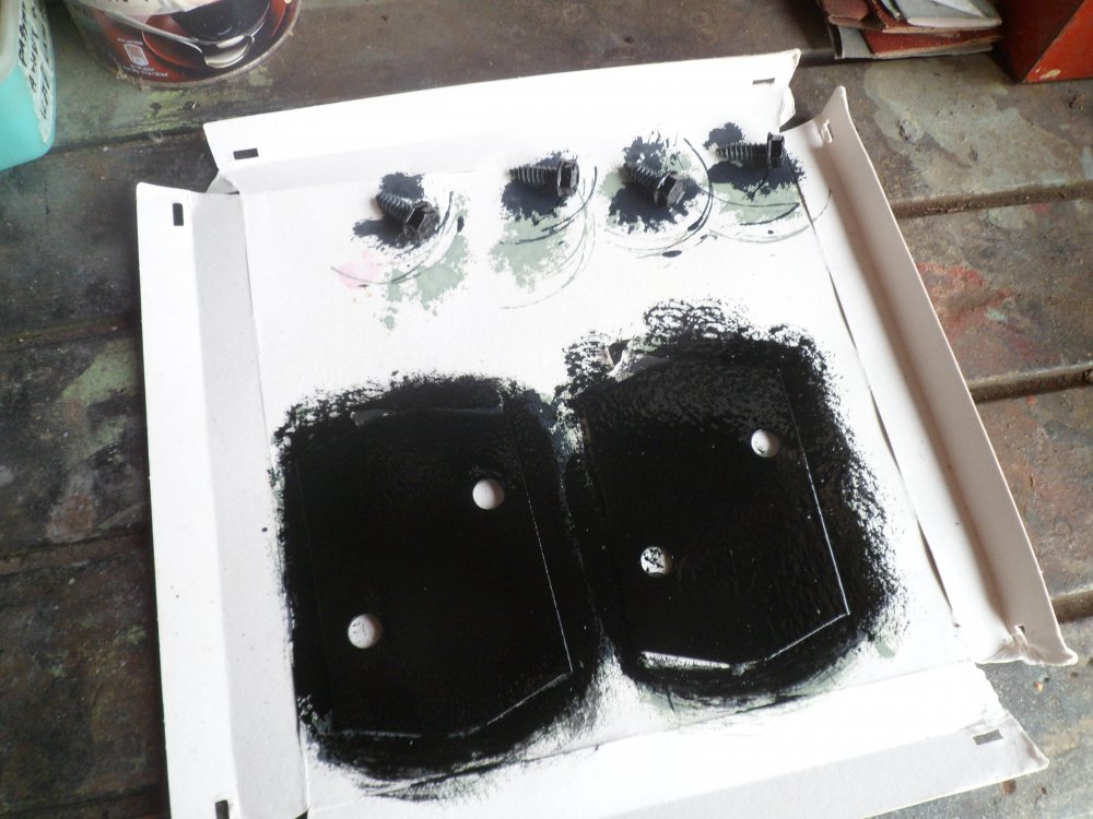

Bonsoir a tous , n'ayant toujours pas reçus mes étriers ( problème des joints de pistons , qui ont était re-commandé ) , je me suis décider de remonter mes passages de roues ( je voulait d'abord remonter mes freins avant de remonter les passages de roues , mes c'est vrai qu'un mécano dans un garage ne démonte pas la moitié de la voiture pour refaire les freins ) . Donc pour continuer je me suis attaqué au plaques de support arrière des passages de roues Sablage Application d'apprêt phosphatant Application d'apprêt gris foncé Puis application de peinture noire Ensuite j'ai commencer a mettre en place le passage de roue coté conducteur , et premier problème , un plis dans la tôle du passage de roue touche un plastique est le force . Une fois démonté Pensant que ce plis était d'origine je l'avait laisser comme ça . Ayant la chance d'avoir une deuxième Electra , j'ai pu aller voir comment c'était monter . Et comme on peut le voir , sur celle ci il n'y a pas ce plis , et la gorge passe bien derrière le plastique . Ce plis n'est donc pas d'origine . Puis une fois redressé et fait des retouches de peinture , remontage Voila pour le montage a blanc , je suis content parce que ça ressemble de plus en plus a une voiture1 point -
