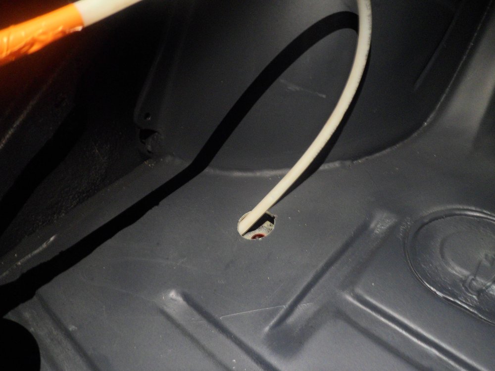

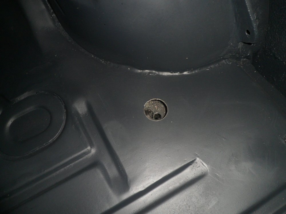

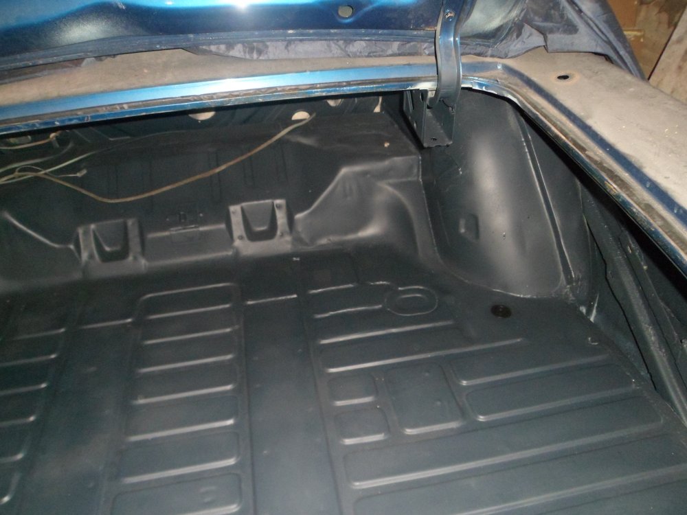

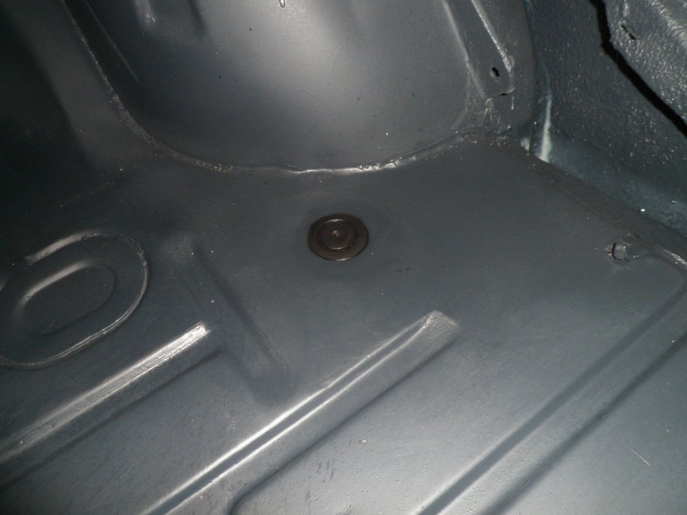

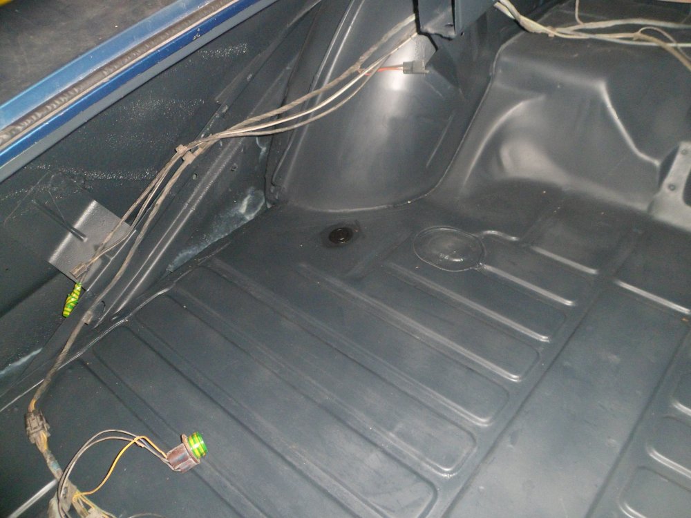

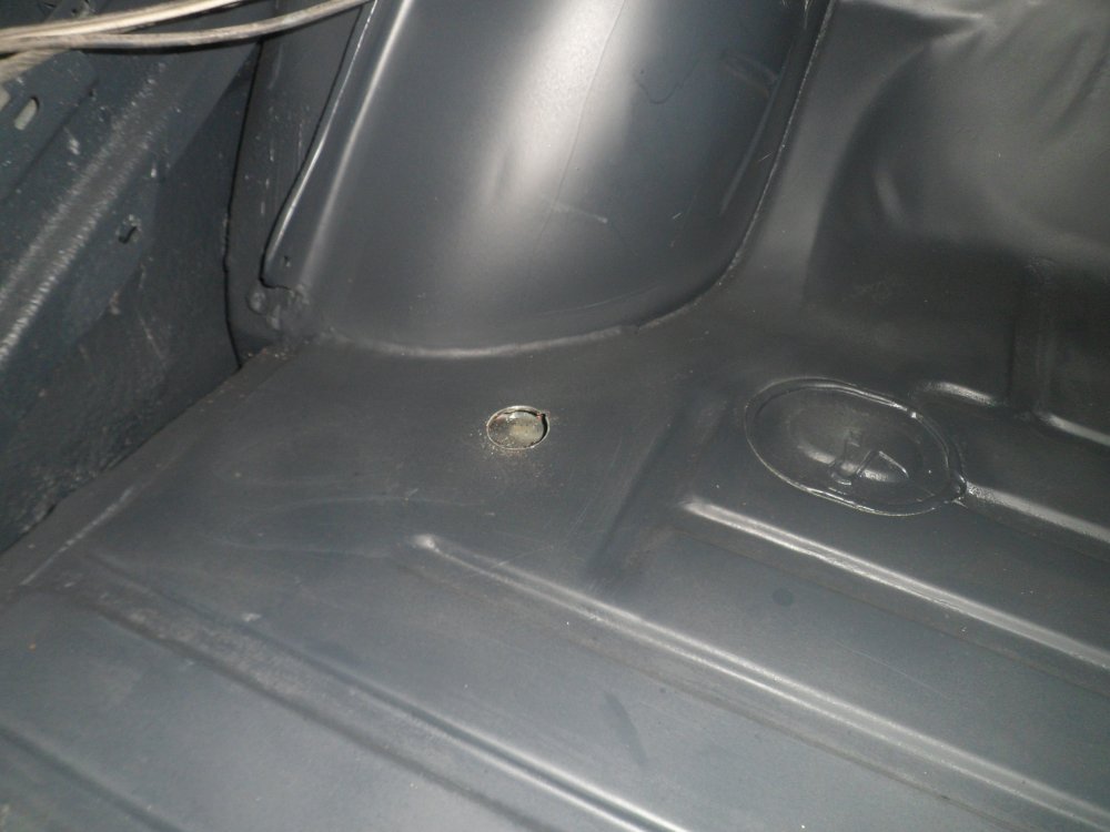

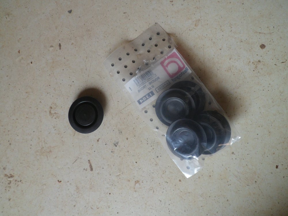

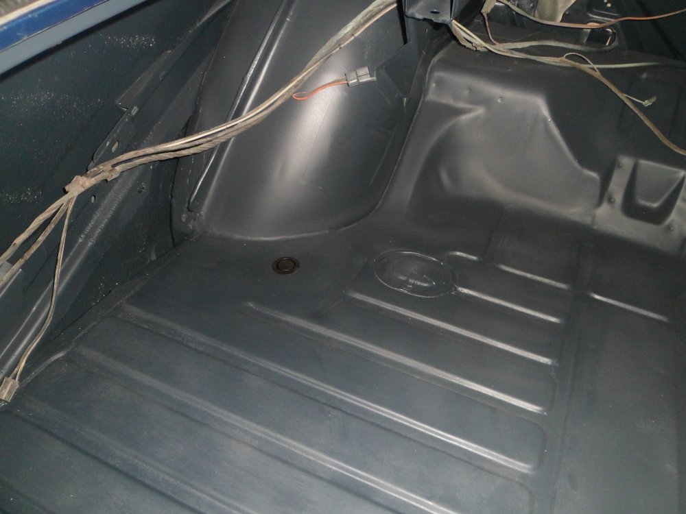

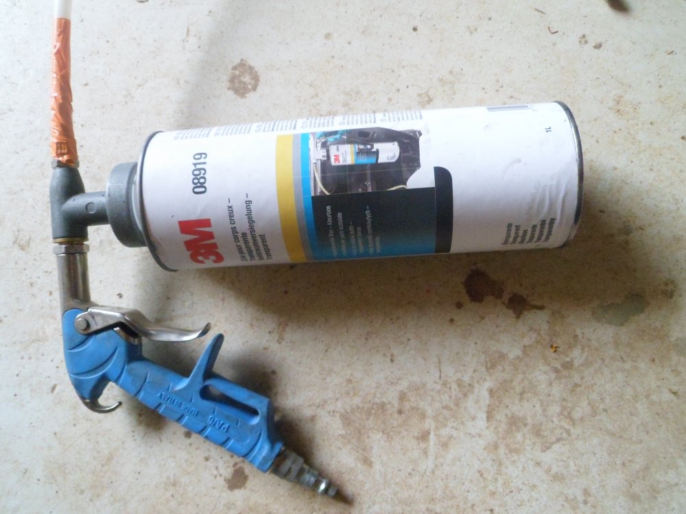

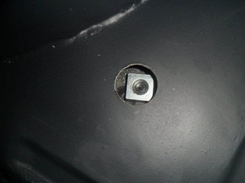

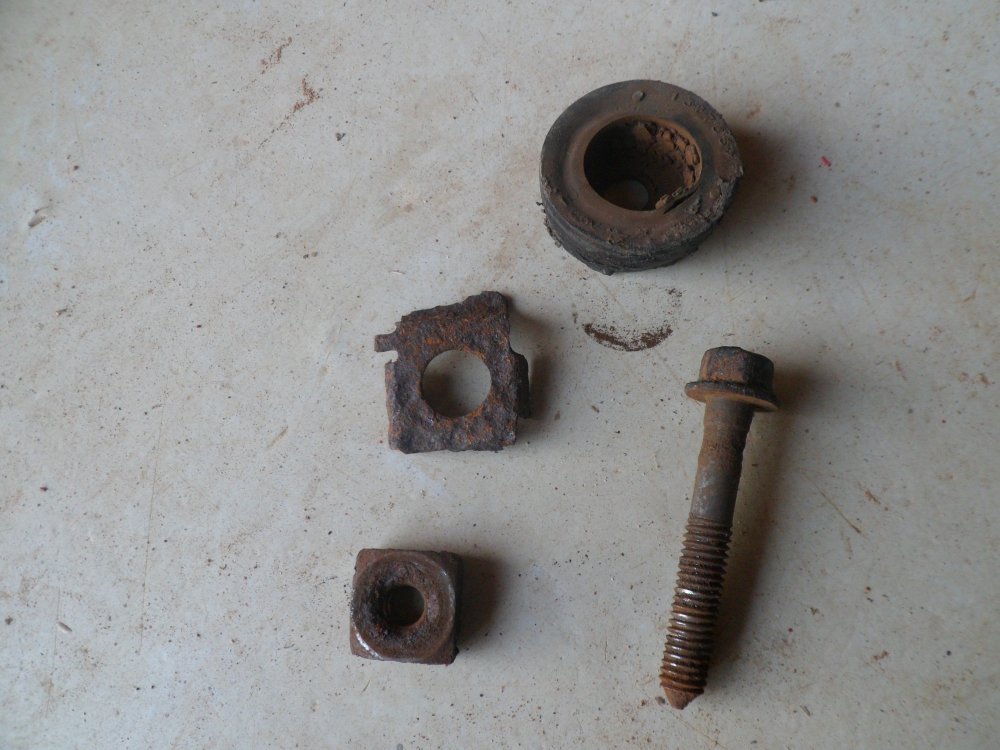

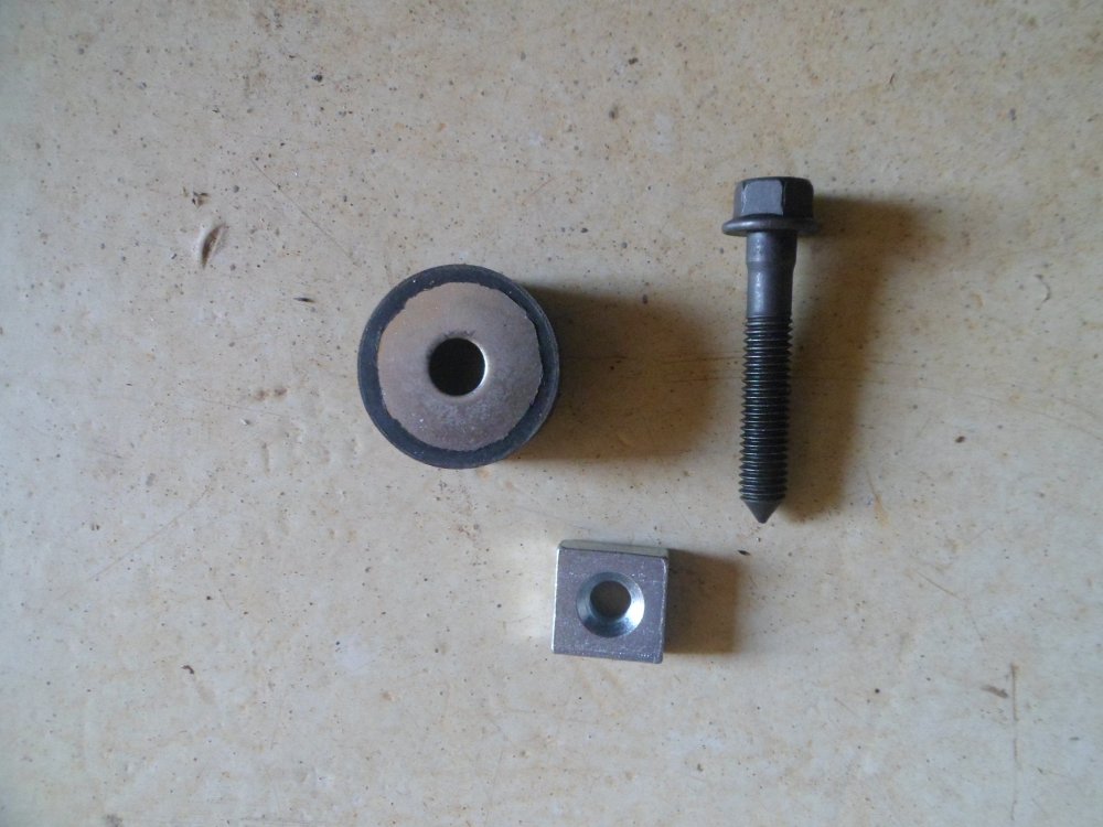

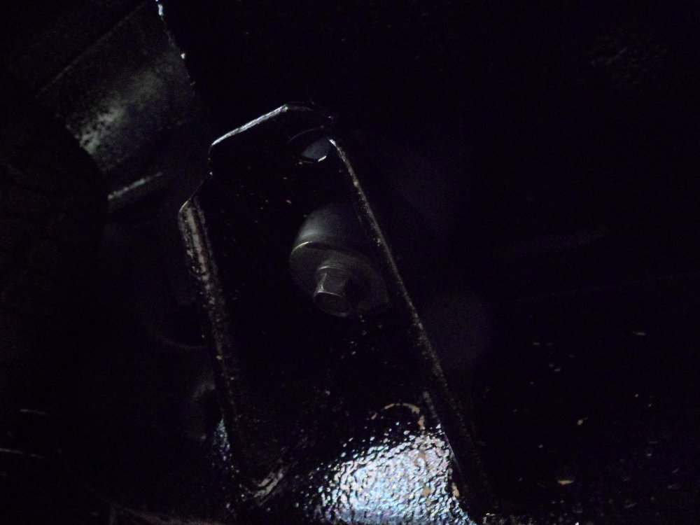

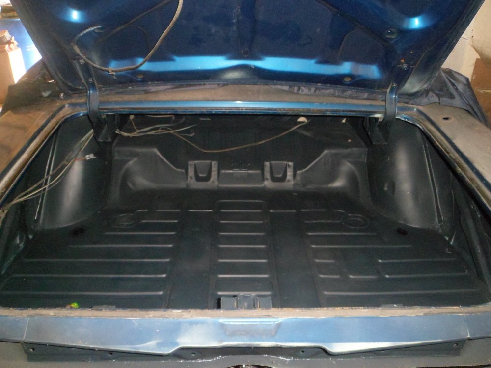

Bonjour , voici quelques nouvelles de la Buick . étant toujours en attente de mes étrier de frein , j'ai continuer sur autre chose et ce week-end j'ai fini une étape dans le coffre . Pour finir les préparations du coffre avant peinture , il me restait à percer le plancher au niveau de mes nouveaux supports de caisse que j'avais fait . J'avais serrer tout les sillent bloc de caisse sauf c'est deux la . j'ai donc percer la partie neuve du plancher que j'avais fait pour y mettre son écrou et faire une " trappe de visite " . Ensuite la visserie neuve Comparer a l'ancienne il n'y a pas photo Une fois mis en place Ensuite passage de corps creux a l'intérieur du support Ensuite j'ai acheter des bouchons du bon diamètre comme on me l'avais conseiller quelques poste avant Puis mise en place Il me restera plus qu'a poncer l'apprêt gris foncé pour pouvoir peindre le coffre , mais ça , ça sera pour bien plus tard . J'ai ensuite serrer tout les silentbloc de caisse ( je serrerai au couple quand la voiture sera entièrement remonter ) . Puis aujourd'hui j'ai reçus un message pour me dire que mes étrier serait normalement prêt pour la fin de la semaine , je vais donc pouvoir continuer au point ou j'en était . Voila , pas beaucoup de grande avancé c'est dernier jour a cause de l'attente de pas mal de pièces , mais normalement tout va bientôt arriver .5 points -
