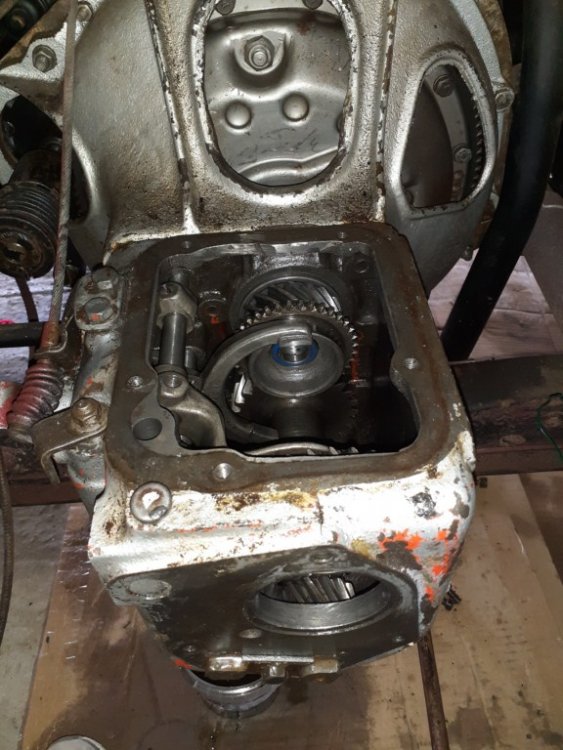

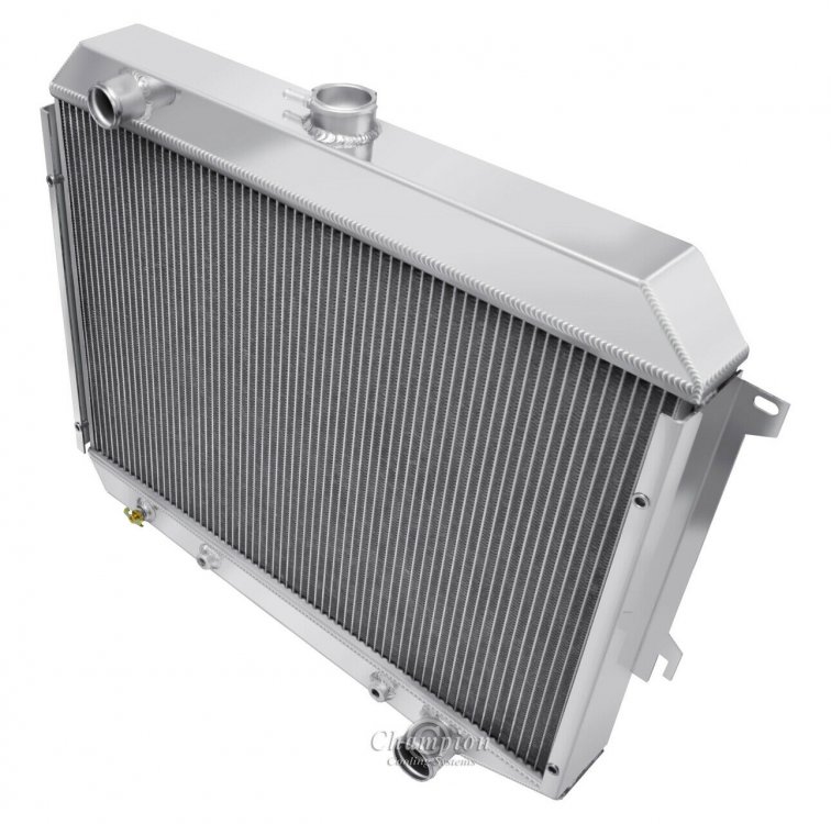

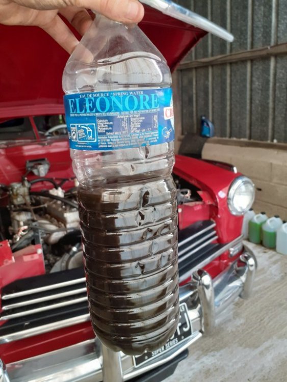

Et bien non justement .... L'ancien proprio m'a dit qu'il a juste eu un nettoyage par un professionnel. Quand je passe une baguette fine entre les faisceaux, elle rentre difficilement et avec de la saloperie dessus. Refaire le faisceau d'un radiateur comme celui là c'est presque 600 euros hors taxes ! J'ai donc commandé un nouveau radiateur de Challenger 70. Ce sont presque les même dimensions et à moitié moins chers. Je me suis aussi lancée dans le redémontage de la boite, le passage des vitesses étaient de plus en plus difficile dût à un roulement de cassé. Installation de nouveaux roulements qui se montent pile poil après réusinage de l'arbre de sortie. Les billes ont carrement étaient broyées par les pignons ! Voici l'huile de boite après environ 300 kms. Allez j'y suis presque.0 point
